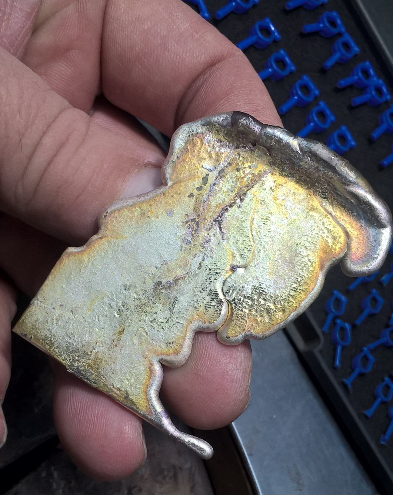

Насчет ваших фоток.....как говорится с дуру можно и х...сломать!
Если у вас дикий облой, то при чем здесь "ложечка"......все нужно делать с умом и греть тоже.
Почитайте пост ВячеславаС .
По поводу второго фото, первый раз слышу что бы ФМ оплавилась.....это как же нужно было ее нагреть...поделитесь опытом.....може флюсик попал.....а ФМ и не при чем....

Вот так и знал, что кособокая пластина не понравится.
Вячеслав всё нормуль и все подобные пластины отливаем когда она особо не нужна, вот и моя косая когда на той неделе собрал огрызки\обрезки и надо было в кучу их то сплавил чтоб взвесить на литьё в опоку.

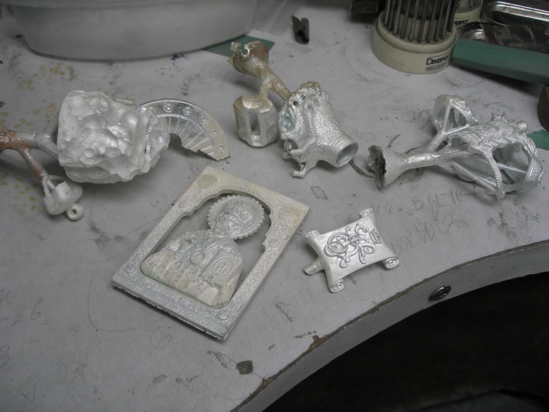

Про те отливки и фм на бронзе + про бачки чуть ниже поделюсь опытом с фото и может пригодится кому

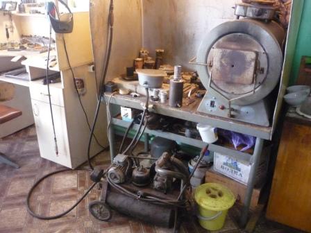

У меня чуть иной подход к плавке металла. Было время когда почти в каждой мастерской вместо компрессоров были меха и стандартный бак к ним литра на полтора примерно и как помниться все ныли что надоедает часто подливать в эти мелкие баки топливо и хотелось бак побольше. Я эту идею воплотил и вместо мехов сейчас использую бесшумный компрессор с производительностью 40 литров\минуту ( на фото зелёный) и параллельно через тройник ещё один компрессор могу вклучить кнопкой на столе . Основные работы выполняю бесшумным а если что-то мелкое расплавить прямо за верстаком типа штапик грамм на 10-50-100 то меняю горелку и сразу двумя компрессорами за верстаком плавлю. Бак из огнетушителя на 5 литров сам переделал и кран для обогащения смеси прикупил в сантехнике. С таким размером бака в 5 литров мозги менее загружены частой доливкой бензина - мне так удобнее. Ну и общий вид верстака что ни чего не загажено на верстаке от того что плавлю за верстаком и т.д и кстати на верстаке бывает как и у всех нас творческий беспорядок - но сейчас отдельная чистота т.к. работал с воском и ёлки собирал и соответственно всё на верстаке убрано а так и частенько флюсом заляпано и инструмент по всему верстаку = всё как обычно у всех нас .

Был период когда не хватало монет на плавилки чтоб опоки лить и плавить не с горелки. То вот тогда и был момент пользования бака на 10 литров. Суть следующая , плавил гб-3 и компрессор асо-008(или 009 точно не помню - прол его) так вот этот компрессор маленький бачок литра на 2 выдувал на раз\два так что бензину хана ( на фото блестявый бак на +- 2 литра в самом углу теперь как хлам в гараже) . Попутно делался ещё один бак из огнтушителя на 5 литров типа хотел организовать отдельное место для плавки и отжига - пустая затея , всё делаю за верстаком и устраивает. А вот для литья опок сгородил тогда бак на 10 литров и огнетушителя - этот объём оказался мне самое то и его быстро не выдувало и высоты хватало чтоб бульки бензина не попадали в шланг ( типа обезопасился так высотой бака) теперь и этот бак валяется в гараже и пылиться т.к. прикупил две плавилки. Шатлл на 1 кг и Графикабро на 0.5 кг. этой графикаброй плавлю даже 10 грамм когда ёлка ( к примеру требуются пара белых накладок или к примеру пусеты из лимонного) и такие мелкие ёлки все теперь стабильные по качеству отливки т.к. могу задать точную температуру а ранее как ни крути а косяки были.
Вот такие танцы с баками и опыт был в моей практике чем собственно и поделился.
Поделюсь от чего не поделиться. Начну с того что выразился не совсем точным словом " фм оплавилась" но результат выглядит именно так. А на деле производитель дал рекомендуемую температуру плавки которую и я выставил но не учёл что деталь очень массивная по отношению к центральному стояку и питатели тупо не отдавали жар с моделей на центральный. Плясал и пробовал доп питатели но их диаметр тоже не помог. Потом понизил температуру от рекомендованной производителем и всё получилось. Кстати этот брак не у меня одного и в литературе он тоже описан +фото схожее потом нашол когда коллеги посоветовали нужную книжку.
Итог это не флюс попал а примерно так - бронза была нагрета так сильно что с фм 2вот такие карячки получились" - за то теперь опыт есть и пару раз например влетал когда опоку с бронзой быстро кунал в ведро с водой не выжидая рекомендованных производителем примерно 10-ти мину и итог модели трескались или были хрупкими хоть и снимал напряжение после отливки , пару раз так остудил  и сообразил что у бронзы иная теплоотдача .

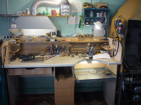

tof71,
:biggrin2: Верстаки у нас с тобой похожие. Ну и малошумный компрессор, по ходу у меня тоже как у тебя. Правда он у меня сейчас в запасе стоит.
