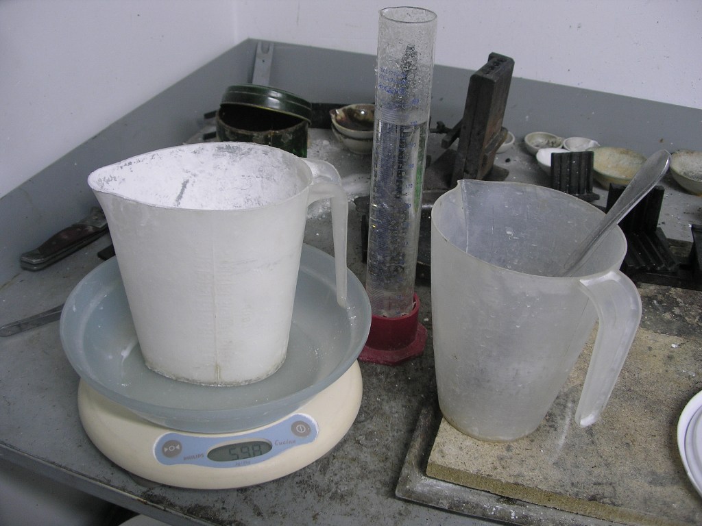

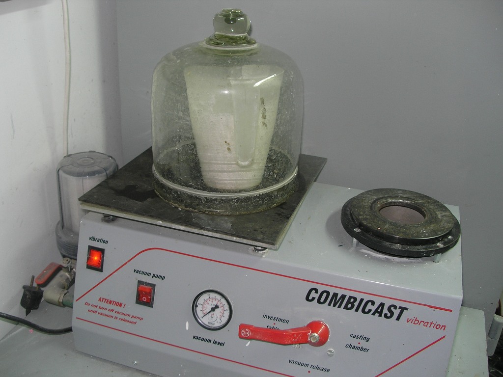

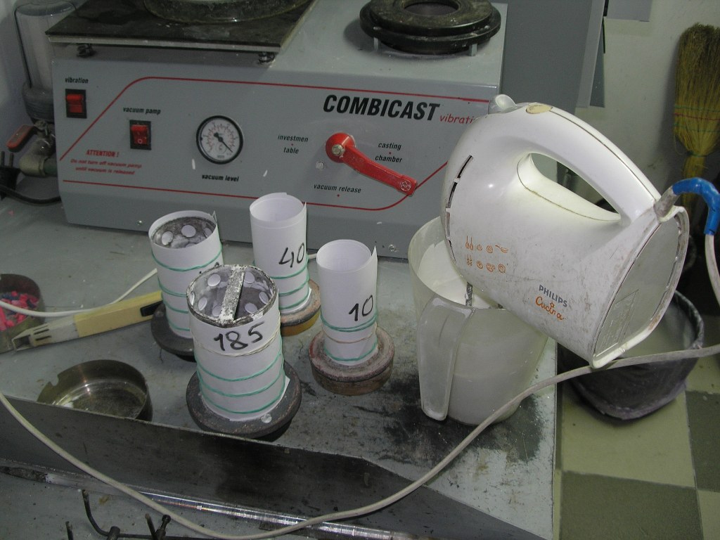

Для начала расскажу как происходит замес формомассы (может что не так делаем) Отмеряем ФМ, воду (вода комнатной температуры, очищенная обратным осмосом). ФМ кладём в воду, замешиваем сначала руками, потом обычным миксером в течении 1 мин. Затем под колпак, вакуумируем 1мин.30 сек., разливаем по опокам и снова вакуумируем уже с вибрацией. Есть два момента: опока у нас получилась коротковата и мы ФМ наливаем на 1 см выше края опоки (ограничение бумажный скотч) и в этот раз к тому же слегка ошиблись с расчётом ФМ и её пришлось добавлять (около 1 см). Первая порция ФМ скрыла елку полностью, вторую порцию добавили лишь для того, чтобы был запас по высоте. Цикл прокалки: опоки 2 шт. поставили в печь, прогретую до 150 гр. стояли 2 часа, 150-370 1 час нагрев (2 часа), 370-730 2 часа нагрев (3 часа), 730-500 1 час. Первая опока лили серебро - не пролилось, вторая маленькая золото - все пролилось нормально. Очень хотелось бы услышать мнение специалистов.
