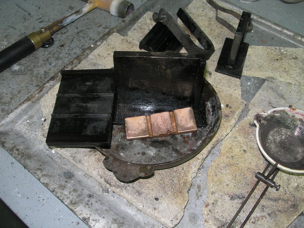

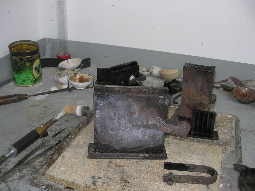

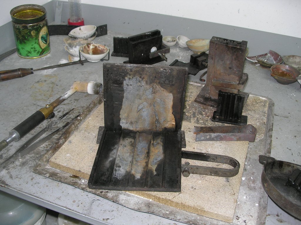

Ко дну прикручена винтами высокая половина изложницы, съемной половины изложницы можно регулировать ширину. Сделана фрезеровкой поэтому щелей нет и льётся нормально. Если обратили внимание, то можно увидеть на съемной половине рёбра-сегменты за счёт которых, слиток получается по типу плитки шоколада и его можно относительно легко порубить на дольки. В чем прикол? Один слиток- один анализ. Такая долька как раз помещается в тигель для килограммовой печки.

Вячеслав! Меня удивило ширина слитка!
Я сомневался именно в ширине. Т.е. 5х80х140 хотел делать. Вместо 5х100х150мм. Имею ввиду, что слиток в ширину хуже всегда воспринимал. Льется нормально?
У вас смотрю он регулируемый. И дно отдельное. Мне больше нравиться в обоих сторонах карманы. Т.е отдельного дна не нужно. Закинул обе стороны зажал и залил. И нет опаски что осталась шель снизу больше меньше.

Не большой облой в такой изложнице может случаться, но это не критично и происходит это от небрежности её(изложницы) подготовки к отливке.
