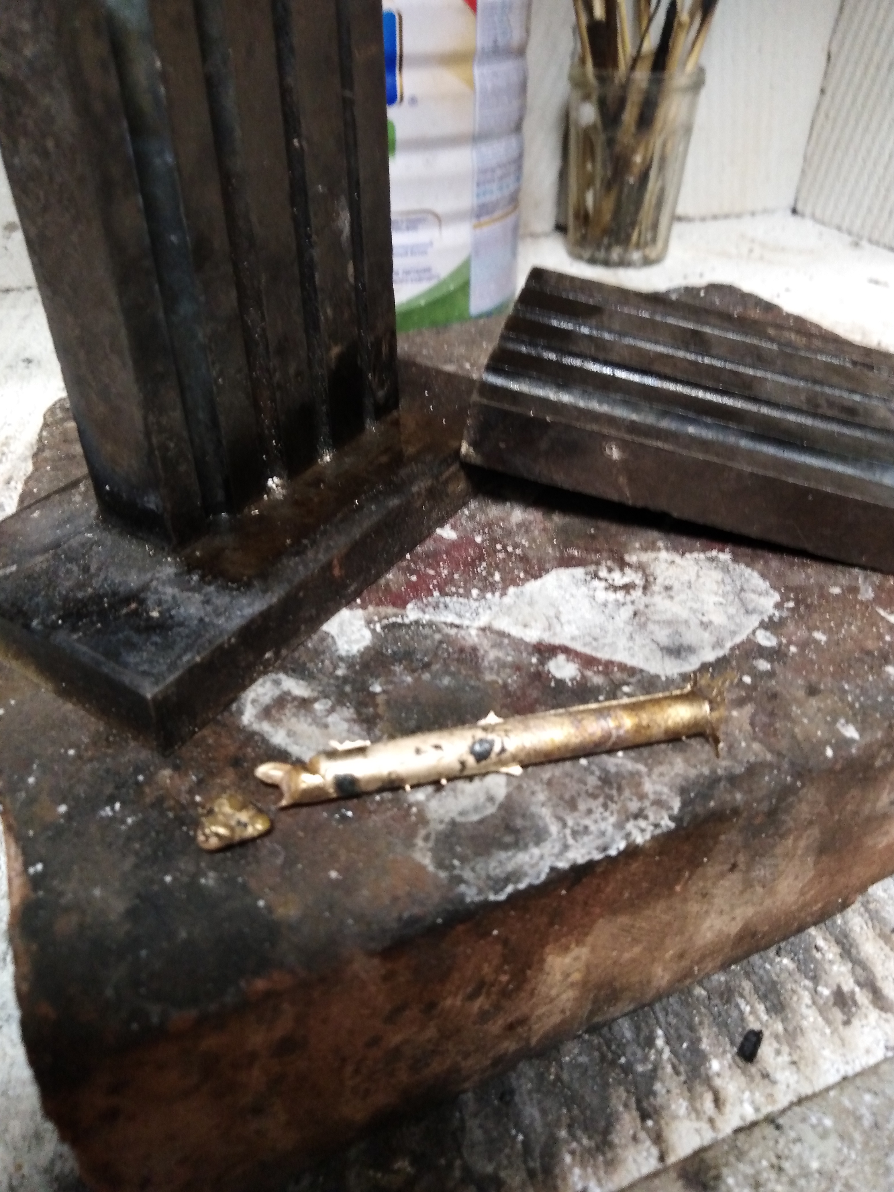

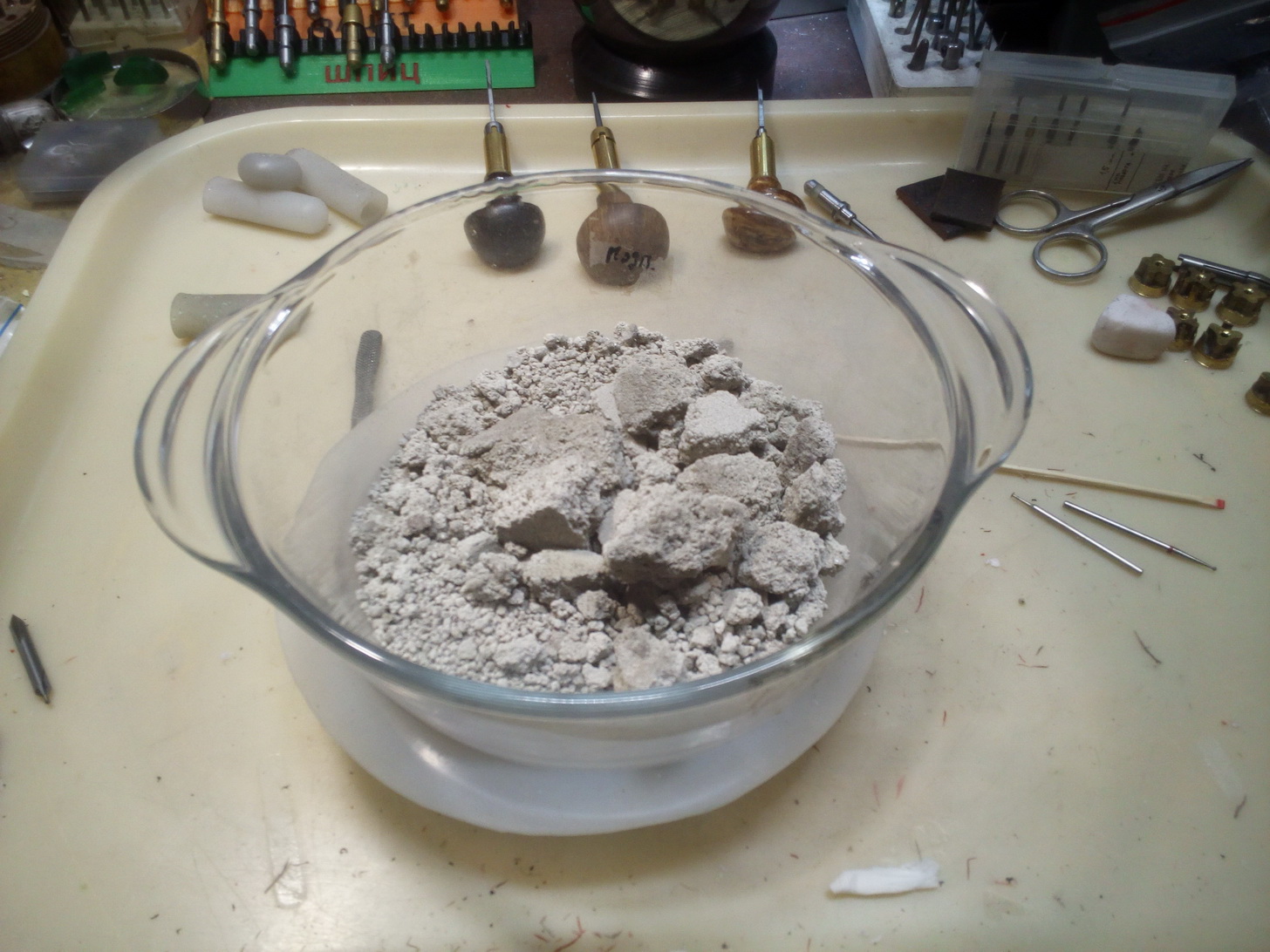

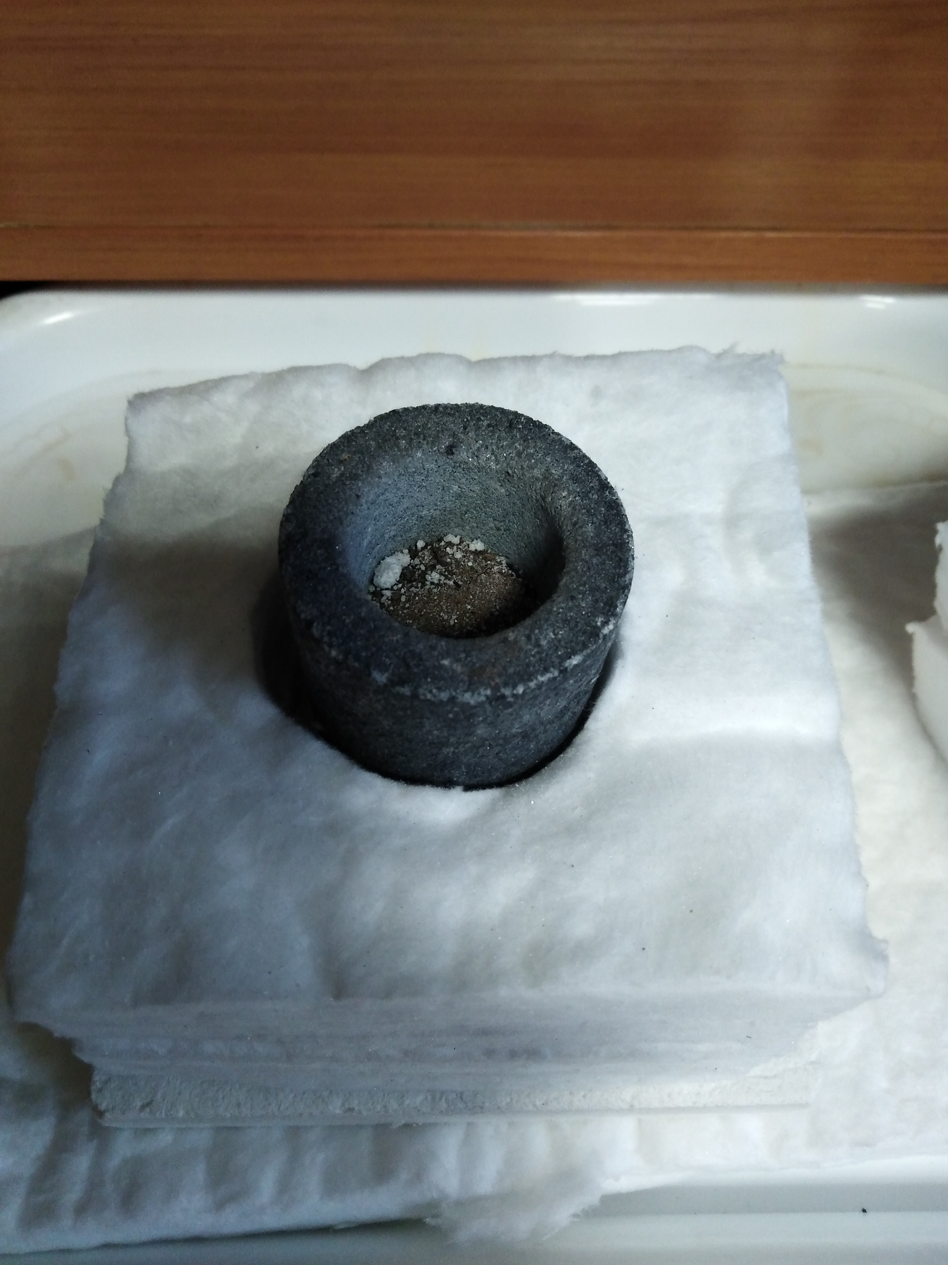

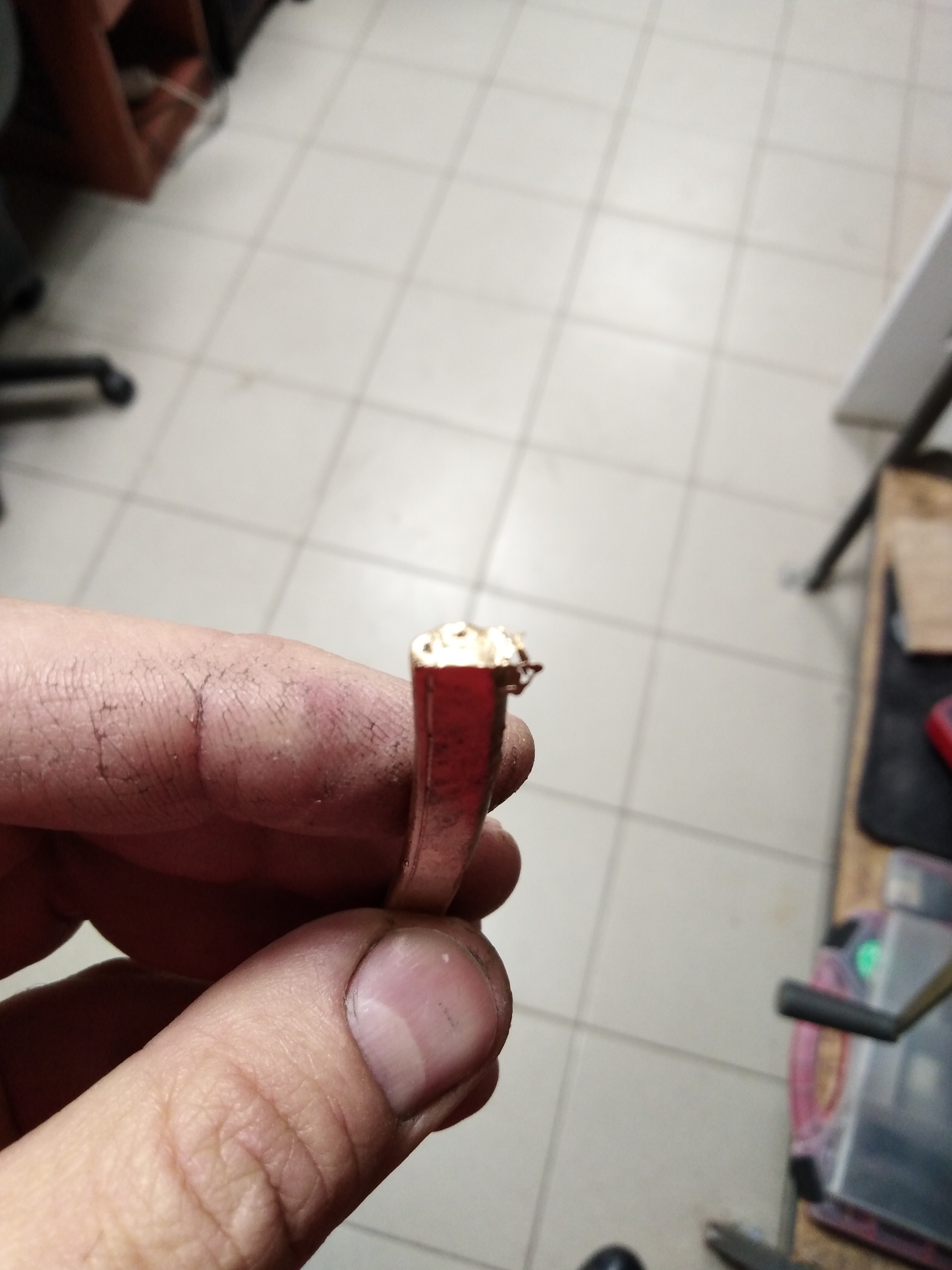

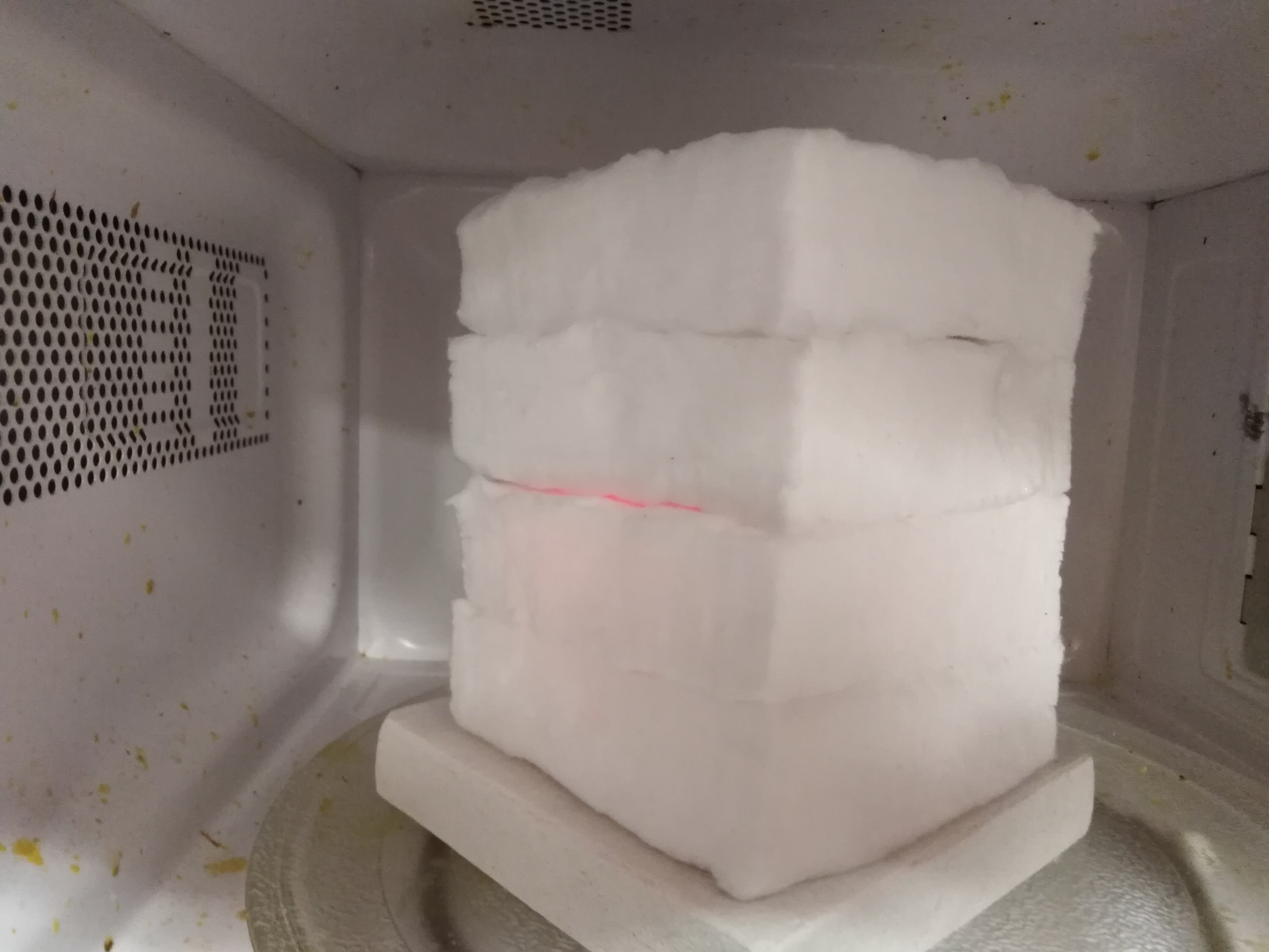

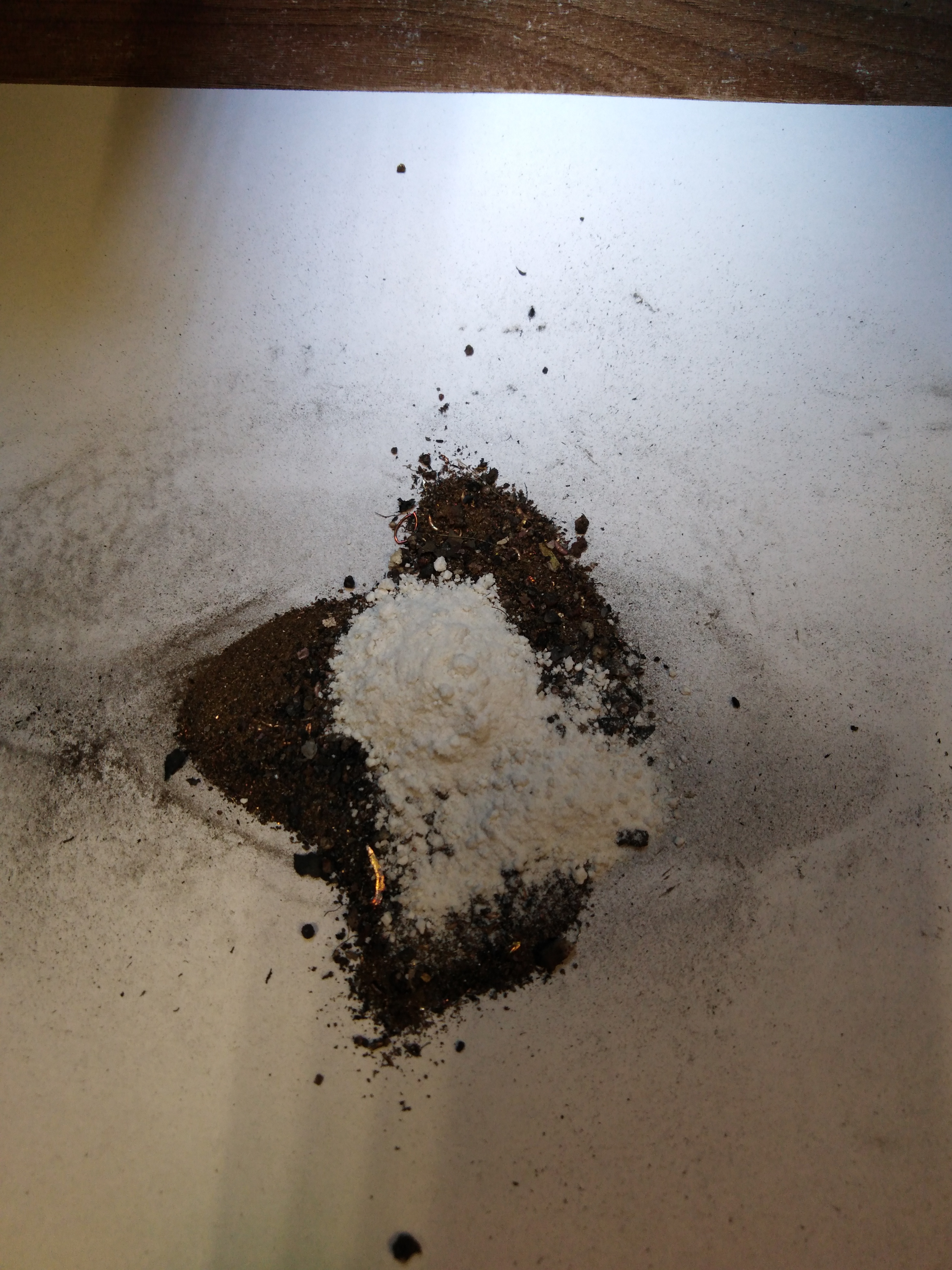

Добавлено: 23.12.2019 11:30:57
![]() ![]() ![]() ![]() ![]() Первая проба. Опилки плавить удобно и быстро ~8 минут. Отливать из тигля не удобно, так как верх тигля холодный. Флюс из тигля не "вылить", только "вычерпывать". После Нового года проведу опыт отливки в опоку. |
