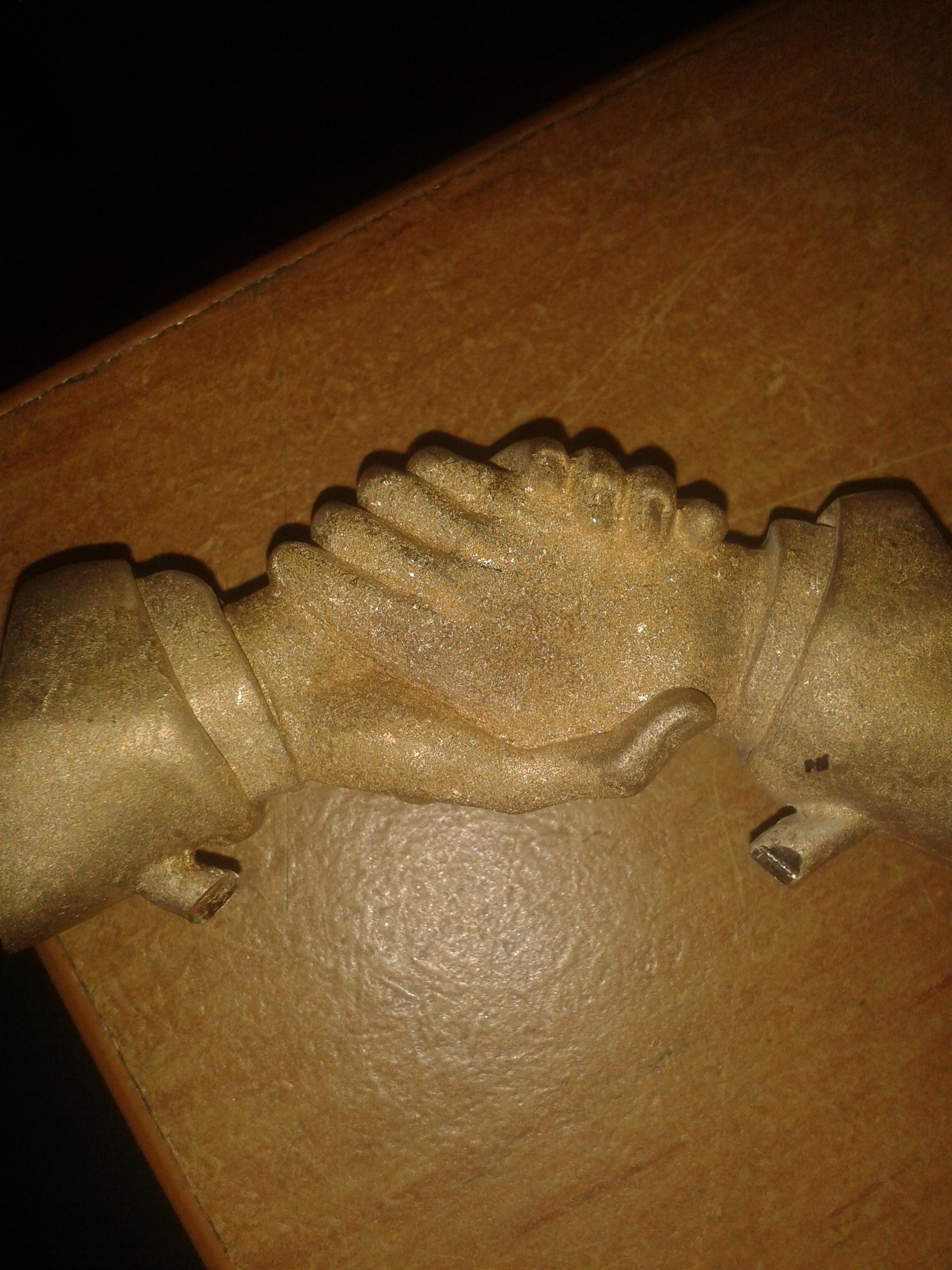

Вот одна из отливок. С краев, где только дотянулись - выбрали, в середине, где собственно, руки - сплошная масса, качество поверхности металла несравнимо хуже. Льем при температуре опоки 350...Очень актуален вопрос про стержни в модели, в том числе и водорастворимые (есть ли такие?), которые потом легко удалить из отливки..

Дык, сразу бы показали, что льёте, много времени бы сэкономили.
Во-первых, это лить можно без вакуума, самотёком, тут фактуры по большому счёту нет.
Во-вторых, восковку делать намораживанием. Можно сделать сколь угодно тонкой. Но лучше 5-10 мм в зависимости от размера творения.
Затем в районе внешней стороны ладони сделать окна, вырезанные куски отлить вместе с творением. Впоследствии заварить с аргоном, зачистить.
А затем уже лить. Можно в формомассу, можно в корку. Если в корку, с верхних тупиков сделать выпоры в верхнюю часть литниковой чаши.
И с опоками вообще не связываться. Просто в случае формомассы армировать нержавеющей сеткой.
Как то так.

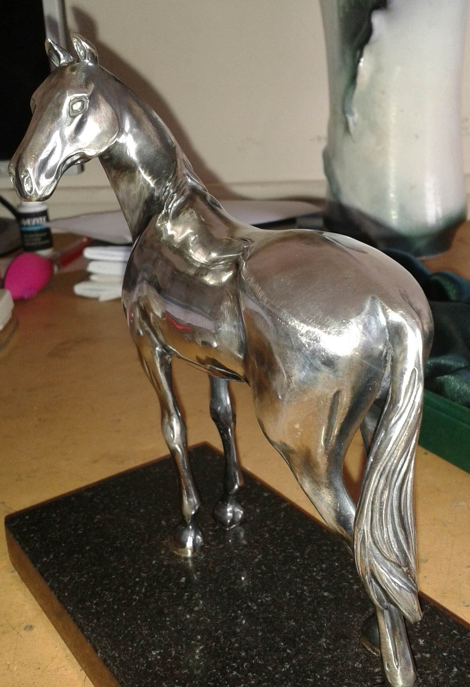

Вот, к примеру, лошадка, но она из серебра, одна из моих головных болей. Отдельно льются ноги, голова, туловище напополам, и хвост. Там где можно, выбираем, и потом пайка..Или, к примеру, кентавр тех же размеров, не легче...лили вообще как паззл. А требуется как можно меньше частей и как можно тоньше стенка отливки.

Лошадь можно половинками отлить. Восковка- намораживанием. Ноги можно вместе с половинкой отлить. Ноги и хвост- полнотелые. В морде поддержать стержень окном или серебряными штифтами навылет.

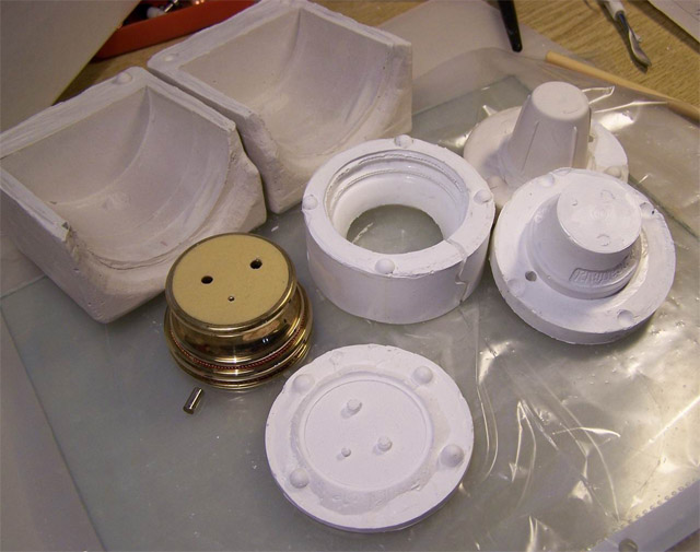

Внешняя форма изготавливается из гипса? Из двух половинок?
Увы, если бы из половинок. Жить было бы намного легче.

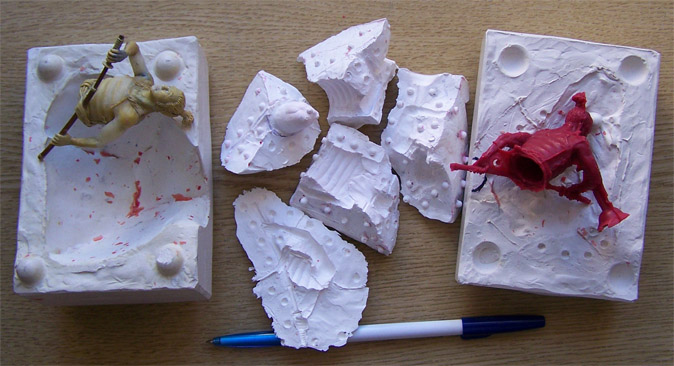

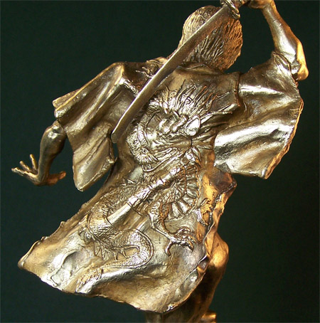

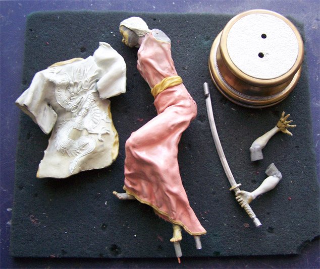

Вот например верхняя часть ронина.
Слева- исходная мастер-модель. Справа- необработанная восковка. В средине силиконовый негатив из пяти частей, по краям гипсовый кожух из двух частей.
Или вот подставка для этого мерзавца.
Внутренняя резинка из трёх частей и кожух тоже из трёх.

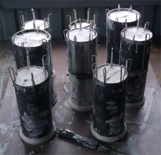

3. Если льёте без опок, т. е. без вакуума и давления, то в формообразующую ёмкость перед заливкой формомассы вкладываете нерж. сетку.
4. Вытопка воска не в муфеле, а в (что вам ближе  :)  ) в кастрюле на паровой бане.
5. зарывание в ящик с песком при заливке в корку нужен для надёжности. Даже в случае лопнувшей корки, просто увеличится время постобработки. А если не зарывать, то если лопнет, то кранты.

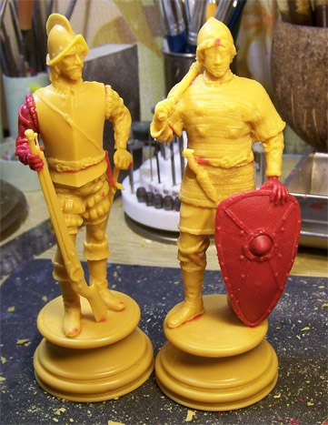

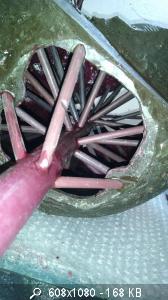

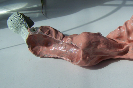

Итак, как вы поняли, я получаю полые восковки не намораживанием. Намораживание процесс не очень хорошо контролируемый. Чуть передержал- и не нарастил, а наоборот растворил корку. Поэтому если размеры изделия позволяют продавить воск инжектором, то лучше не ждать милостей от природы, а сделать именно им.
На первой фото из моего предыдущего поста полость получается цельной резинкой (кусок негатива слева).
Благо поднутрений в полости нет. плюс протереть стержневую резинку силиконовым маслом, и тогда легко выходит.
На второй фото из предыдущего поста, внутри подставки получилось поднутрение из-за моего лого. (Правая резинка). Тут уже я сначала при разборке вынимаю гипсовый конус, а потом уже резинка легко складывается и выходит из поднутрения.
Вся эта канитель с пустотелостью затеяна для того, чтобы избежать усадки на стадии восковки. Потому как сумма усадок на стадии восковок и при литье металла уже будет не допустимой. А уже после сборки в металле лью целиковые.
Но фигуры более крупного размера лучше всё же лить частями. Целиковые жмотно как то. Так никакой бронзы не напасёсся.

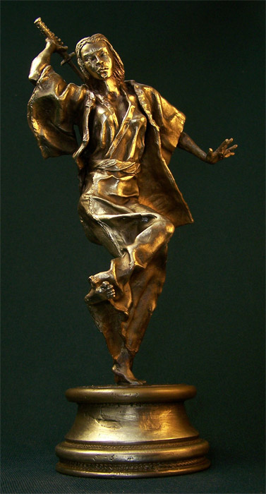

Поэтому пустотелость лучше маскировать наложением частей. Как вот здесь:
В результате после пайки

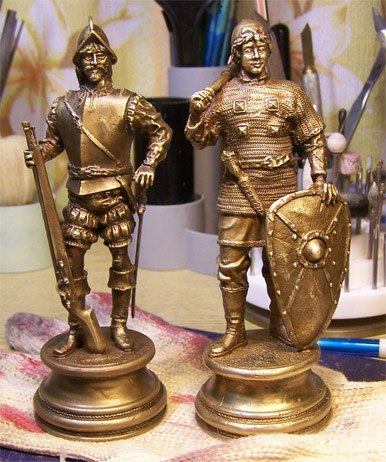

А Дон Кихот по частям идет? Пустотелый?

Новгородский ополченец и конкистадор полые на стадии восковок. В бронзе- целиковые (полные внутри).
