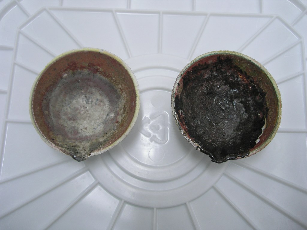

Тигель который почище использовался раз 20 для литья, в грязном в общей сложности сплавлено с килограмм трухлявого лома.

По тиглю на фото сложно точно определить объём, но почти попали - в чистом сплавлялось перед съёмкой
164 г легирования, в грязном 268 г лома. Вот ещё фотка для масштаба

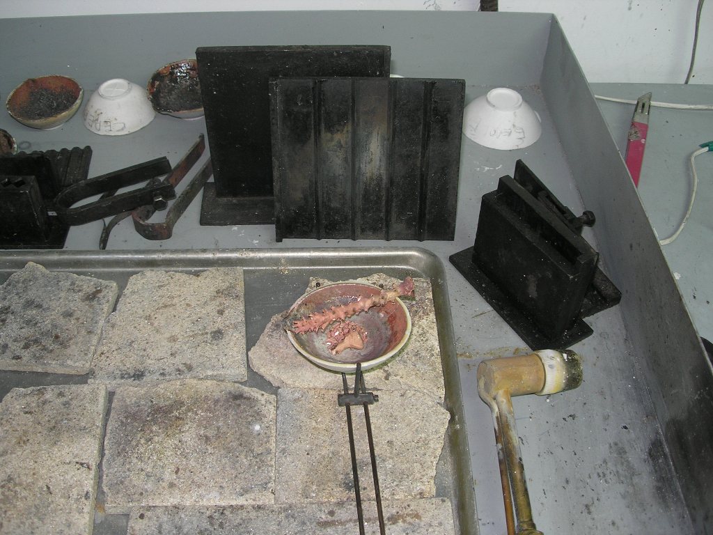

На заднем плане изложница примерно на 1,5 кг золота.
