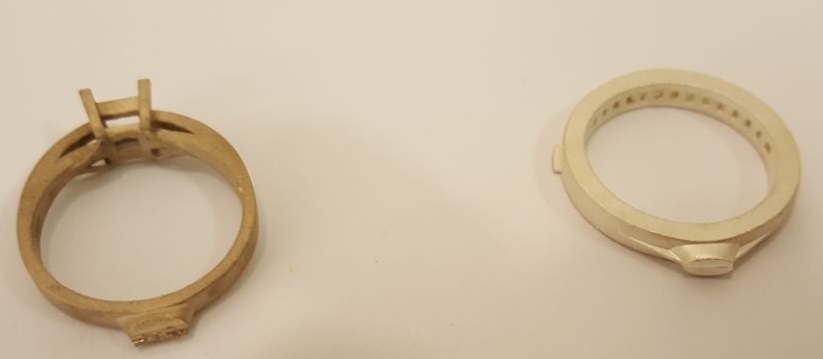

Наплясался с этим пластиком.
Качество меня и руковсво не устроило.

viktorovich,
по мне, так у вас сами восковки не очень качественные.
Регистрация: 01.02.2013
Сообщений: 21
Продавец чуда принтера сделал,он далёк от производсва(лишь бы впарить)
Лью массово аналогичные изделия,но из под Солида,да дороже но брака минимум.

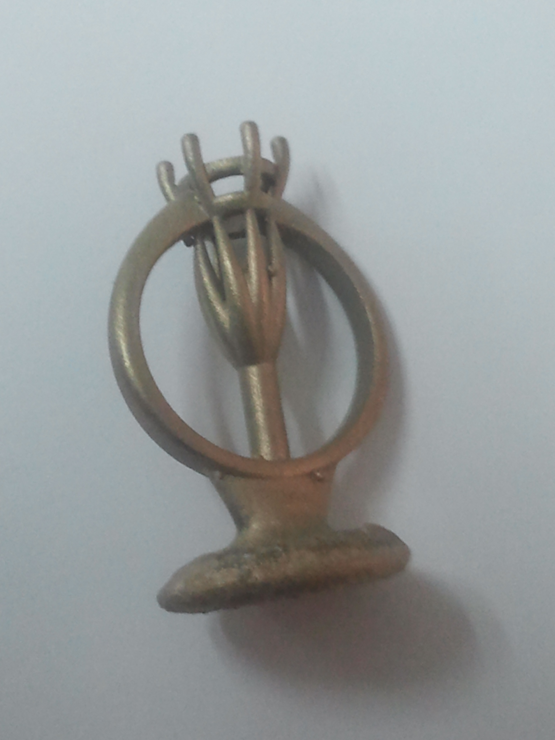

дак у вас литники тонкие для полимера должны быть толще как труба у печи тк зольность выше и нужно хорошее вентилирование,, а вы даже к наружной плоскости обручалки их не припаяли

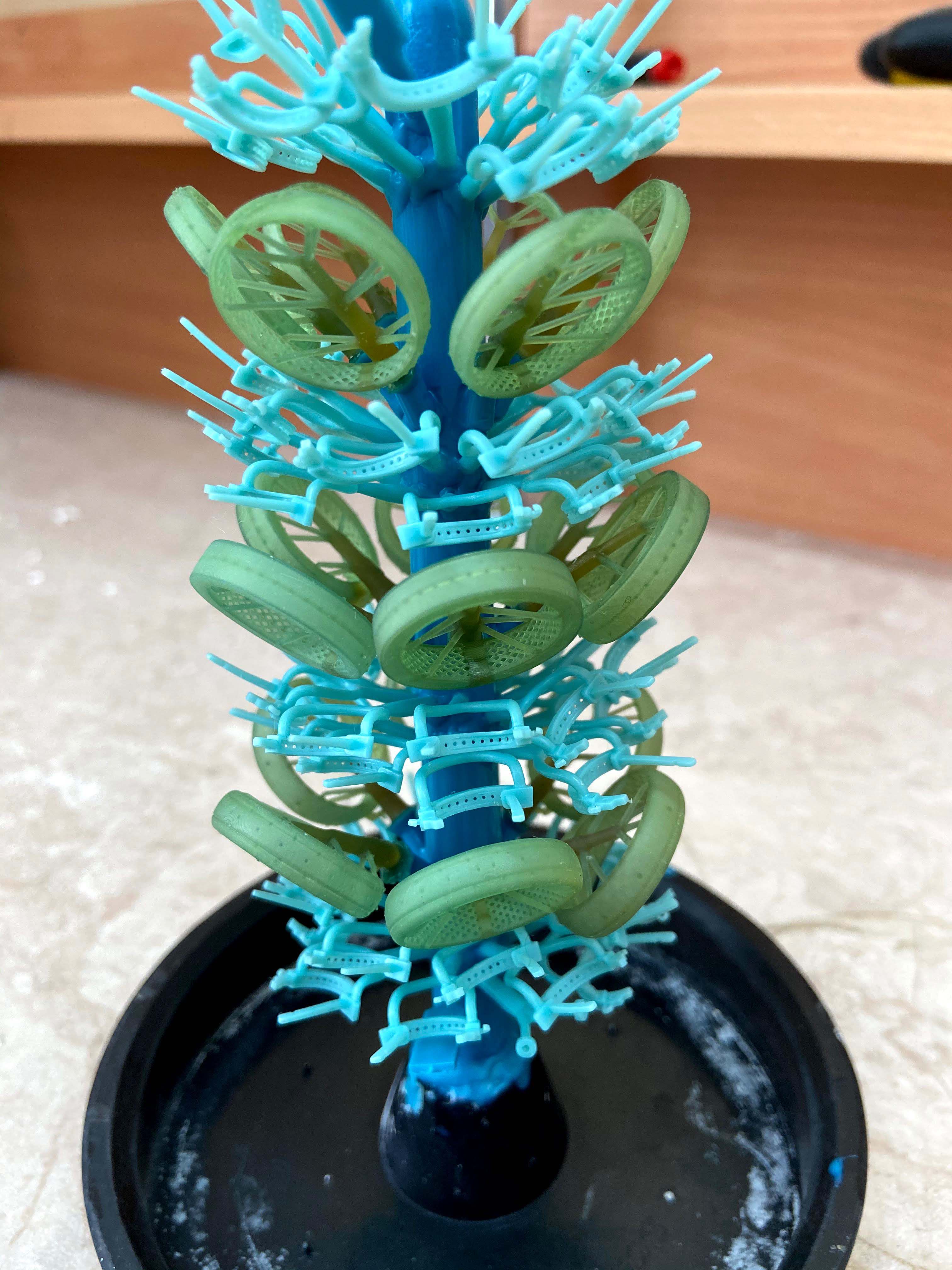

Доброго времени суток. Подскажите,  пожалуйста, кто знает. Заказал модель вырастить на принтере, мне вырастили, а она мягкая. Как её отлить то? Кто выращивал, говорит что так и должно быть, отливай как хочешь, или мне дай я сам отолью. Хочу сам отлить, подскажите как?( Золото и серебро по воску лью уже очень давно, а вот с полимерами не работал)

gabibovich,
Нет ничего сложного в работе с полимерами.Лью только по моделям с полимера 4-ый год.В основном два полимера-HarLabs и BlueCast. BlueCast конечно фаворит,льется как воск,но дороговат.ФМ Оптима Престиж,но лил и на Омеге Плюс.Режим прокалки шоковый.Главное модель после печати хорошо промыть в изопропиловом спирте и засветить в УФ (BlueCast X10 засвечивать не надо.Он и на ощупь как воск).Если,что то с мелким текстом,ФМ армирую борной кислотой 0,5% от массы ФМ
