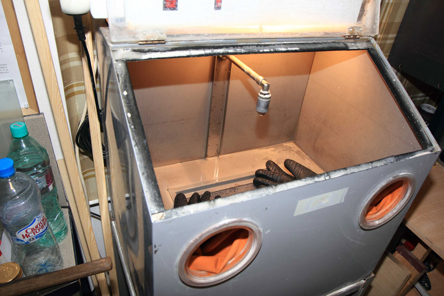

Задались вопросом изготовления водоструйной размывочной кабины.
Сразу озвучу вопросы:
- Есть ли у кого на примете кабины, получше чем те, что представлены в продаже, в известных всем нам торговых фирмах ювелирным оборудованием на Российском рынке?
- Может быть у Вас есть изготовленная своими руками кабина? Какая она.... поделитесь (фото)!
Купить проблемы нет, только вот из опыта работы, еще не одну не встретил чтоб удовлетворяла на все 100%.
У всех у них одни и те же проблемы:
1. Это самая заметная. Неудобное расположение рук! Очень неудобно работать.
2. Крепление перчаток. Чтоб их натянуть, надо изловчиться. Вдобавок ко всему, если они затянуты на хомуты... то рвутся достаточно быстро. И уж тем более, если натягиваются изнутри кабины.
3. АВД - если он китайский и литейщик "МУКОМОЛ", то проживет такой аппарат не долго.
4. Свет - его мало. Хотелось бы больше.

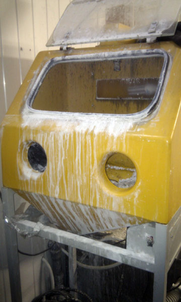

5. Герметичность кабины. По крышке, стекает вода на внешнюю сторону кабины и стоишь весь "уделанный".
В добавок ко всему, из-за не герметичности может перегореть свет.

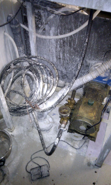

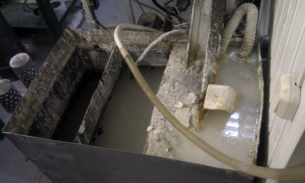

6. Ну и на последок, самое страшное фото, касающееся слива отработанной воды, содержащей формомассу, в канализацию.
Кто как это реализовал, чтоб не устроить засор?
Это самое жесткое решение, увиденное мною когда либо  :)
В данный момент, мы себе поставили задачу сделать кабину самостоятельно, потому как "Ну нет того чтобы хотелось!"
Поделитесь своими решениями всего выше перечисленного!
Или может быть Вы уже сделали кабину, которая исключает все эти моменты?

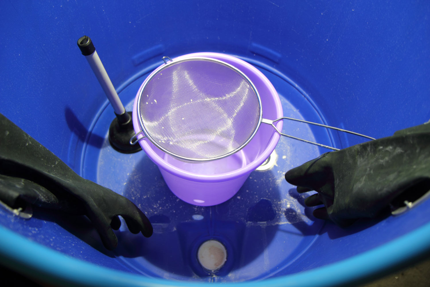

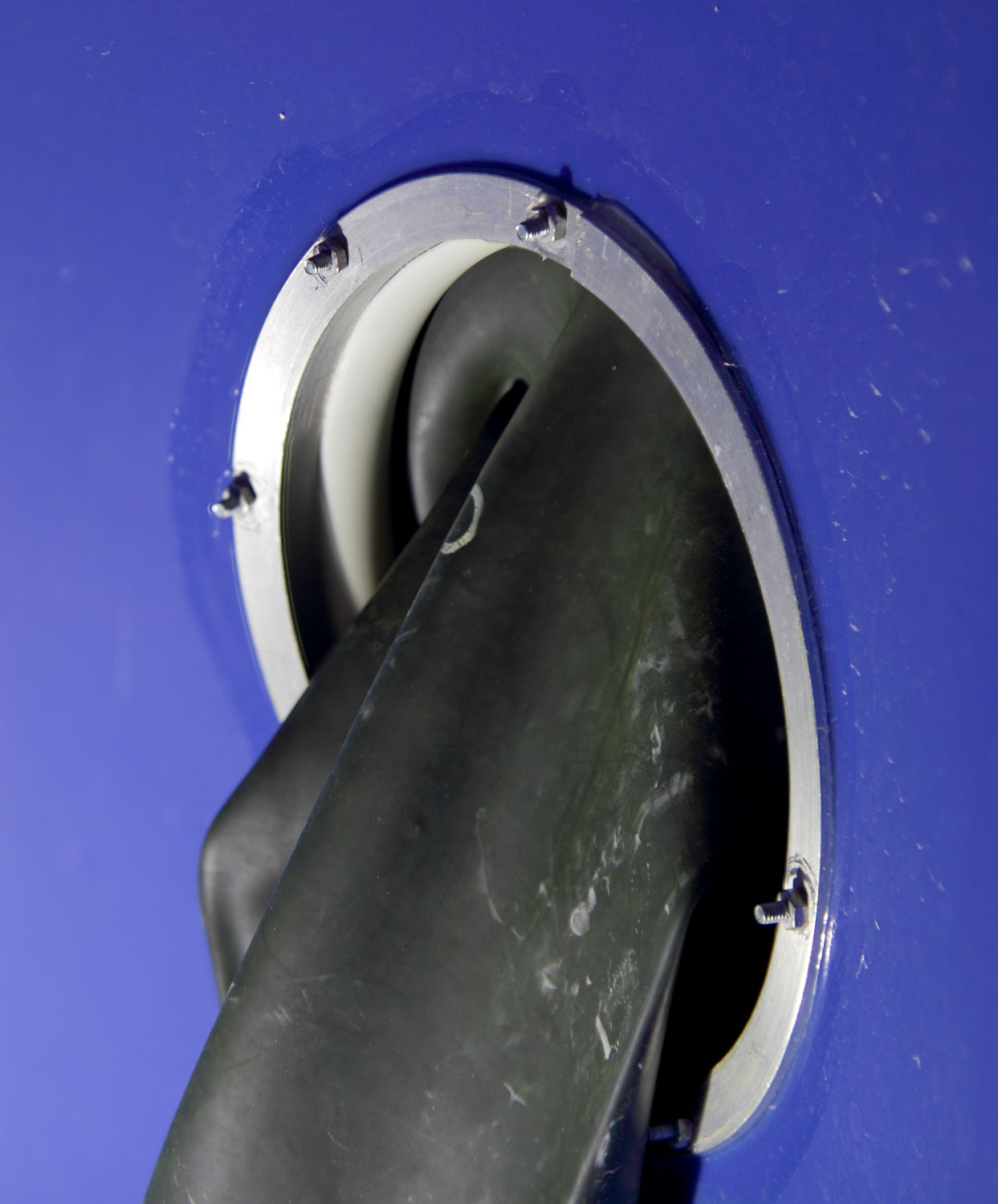

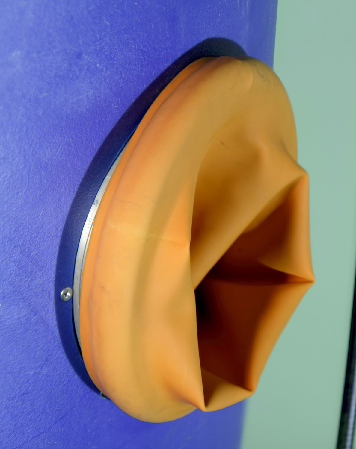

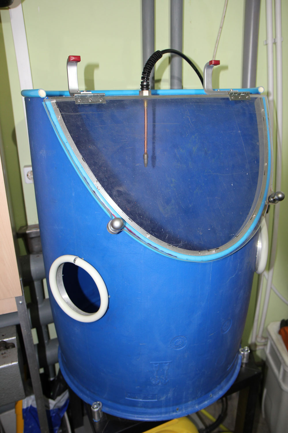

Неожиданно обнаружился один минус. Руки в перчатках до дна камеры не достают. Но через открытую крышку запросто. Зато туда много чего полезного можно положить...  :biggrin2:
А вот работать вполне себе комфортно...

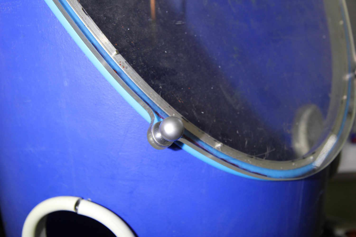

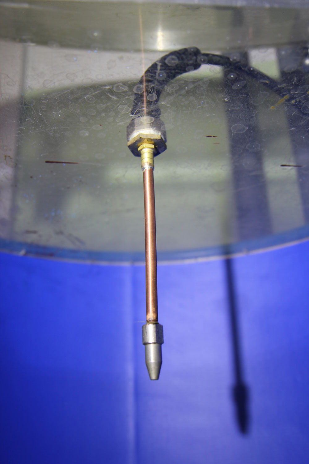

Ещё несколько картинок...  :brows:

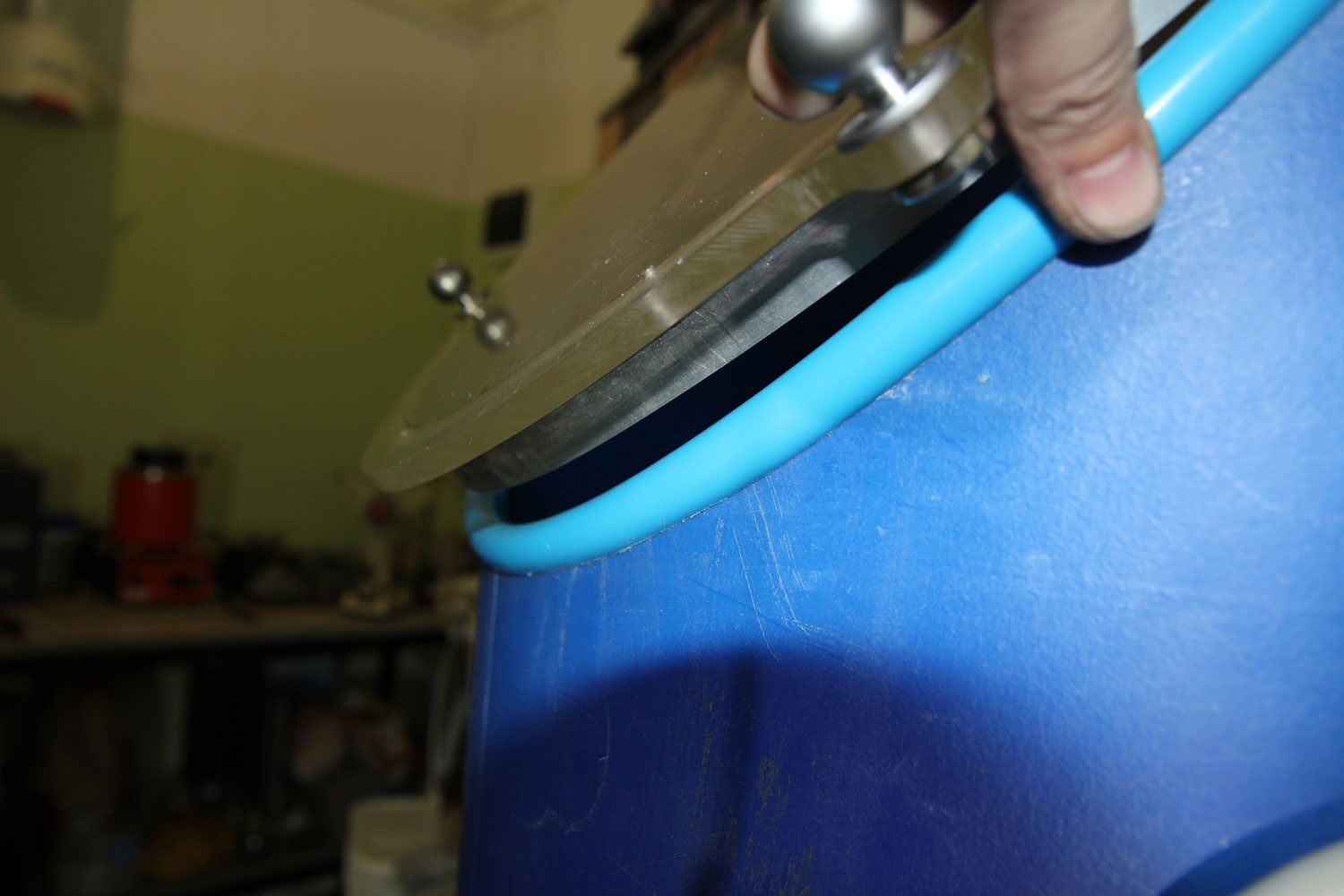

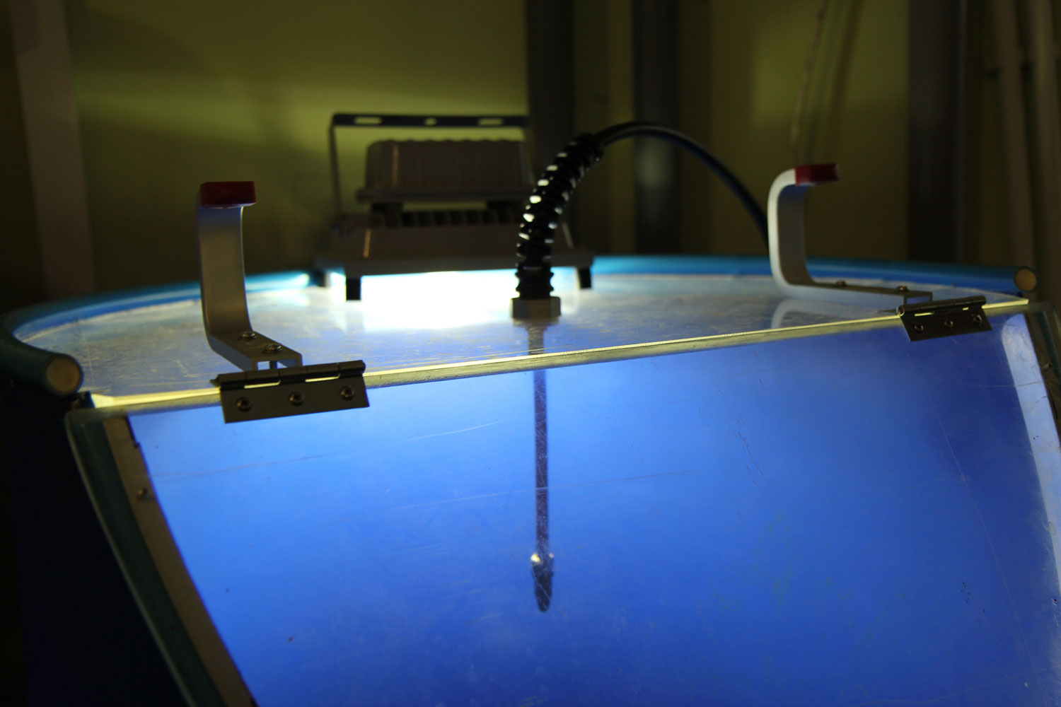

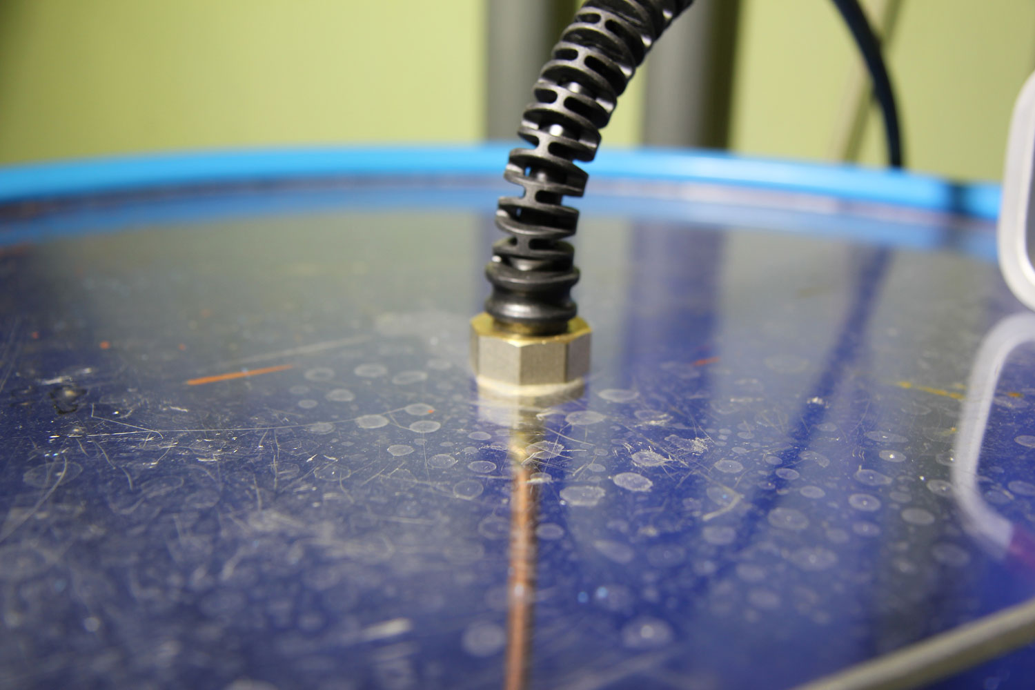

Верхнюю часть и дверку удалось смудрить из 8 милиметрового акрилата. Сверху просто на ножках лежит светодиодный прожектор. Реально ярко светит, и не греется.
В районе рукояток было желание сделать магнитные зажимы. Но под своим весом, и давлении пуза на крышку, от зажимов пришлось отказаться...
Сама бочка и акрилат прекрасно пилятся обычным электролобзиком.
Регистрация: 30.06.2011
Сообщений: 1569
В друзьях у: 15
Голосов: 479 / 5

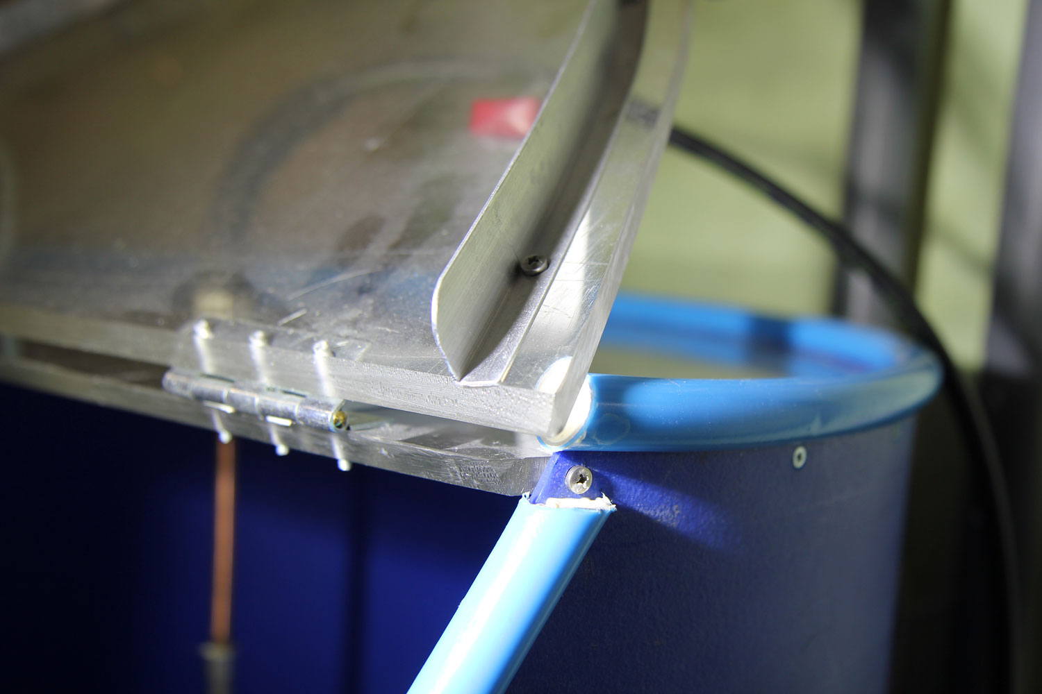

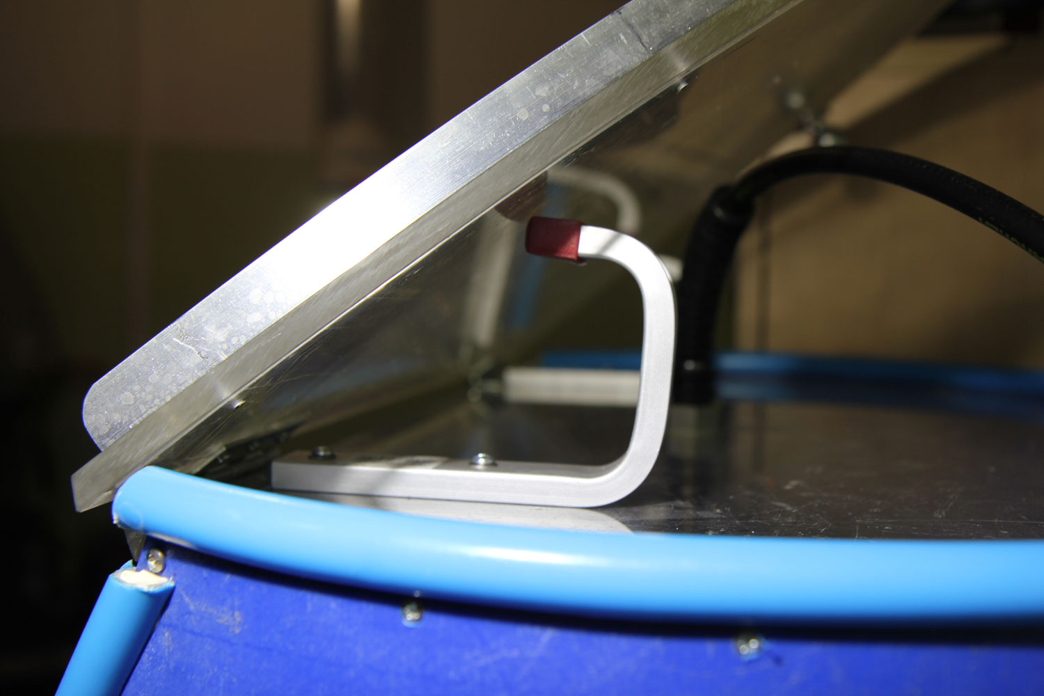

От воды прекрасно защищает козырёк, согнутый из алюминиевого уголка...
Все крепления не на клею или герметике, а на простых винтах М3...
Дверка достаточно тяжёлая, поэтому пришлось сделать упоры из подходящих уголков...

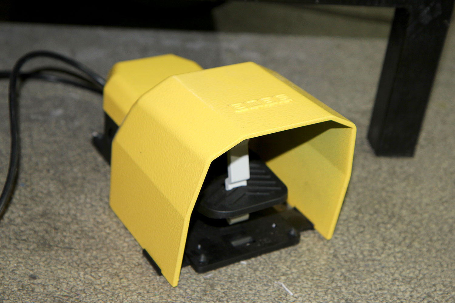

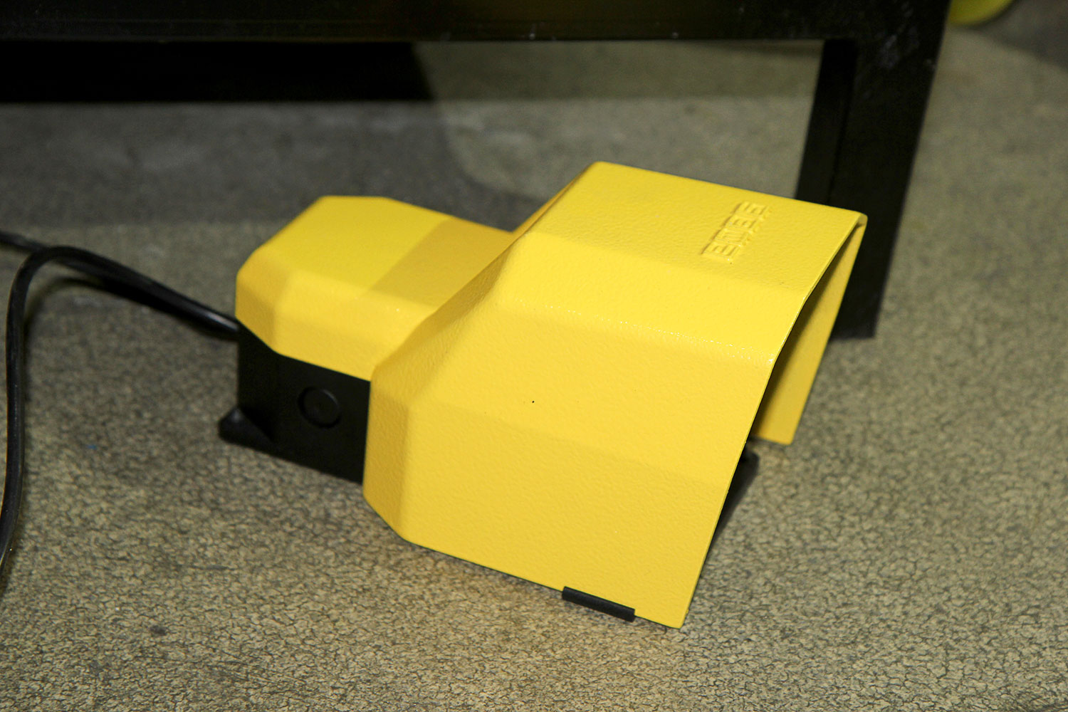

Наконец то разрешился вопрос с включением АВД. От клапана пришлось отказаться. Уж очень сложно сохранить герметичность при таком давлении. А вот педалька пришлась в самый раз...
Сообщений: 1569
В друзьях у: 15
Голосов: 479 / 5

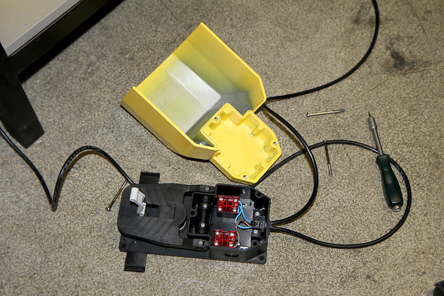

Просто воткнул в разрыв кабеля питания, и всё. После открытия водопроводного крана вода течёт из сопла под обычным давлением в магистрали водопровода. А вот после нажатия на педальку начинает работать помпа АВД. Педалька надёжная. Верхняя часть корпуса алюминиевая. Внутренность с выключателями полностью герметична.
На картинке, ошибочно подсоединил провода наоборот. Отчего после включения немного вытянул лицо...  :asdf:  Оказалось, что от способа ввода, педаль может работать не только на включение, но и на выключение...
вроде все на картинке правильно...

огреС
Если приглядеться, то под красным прозрачным корпусом выключателя, заметно смещение контактной группы в правую сторону, где она и замыкает цепь... При нажатии на педаль, контактная группа смещается влево, размыкая цепь...
Вот и я сразу не заметил...   :biggrin2:

Этот серый предохранитель внутри прикольная штука...
Случайно мыском не нажать на педальку.
Нужно уверенным движением вставить полступни внутрь, чтобы предохранитель вышел из безопасного положения...

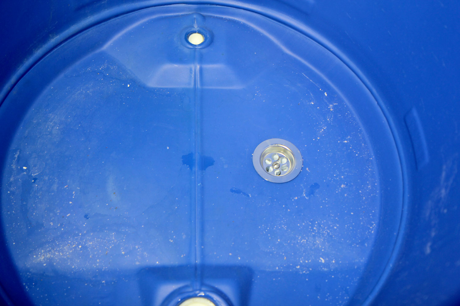

Регистрация: 12.10.2008
Сообщений: 1682
Голосов: 123 / 3
Kosmopolitus,

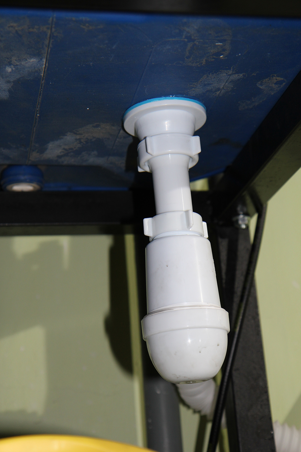

Симпатичный девайс у вас и fiodorovа получился. Так и хочется его опробовать  :)  . Только вот мне показалось, что слив отработанной воды из кабины идет с её днища (может я не прав и это домыслы, тогда пардон  :)  ). На мой взгляд, если слив сделать сбоку бочки (методом перелива, по достижении уровнем воды вставленной в отверстие трубы), то добавляются два плюса:
-  размываемая ФМ (самые тяжелые фракции) оседает на дне бочки , а не летит напрямую в канализацию (от этого даже ведро, стоящее на дне бочки, не спасает).
- иногда можно не отправить в канализацию небольшие кусочки ДМ или даже изделия типа
сережек/колечек, по какой либо причине отвалившиеся с елки. если вовремя спохватиться - шансы отыскать дезертира почти 100%.
- а если добавить на выходе переливной трубы еще один отстойник (даже типа обычного ведра) то канализацию фиг засоришь и прибегать к услугам машины с насосом (типа пожарной) для прочистки водой под давлением системы домовой или квартальной канализации не понадобится.
есть и минус - периодически надо вычерпывать (типа в ведро) со дна бочки ФМ и переть ее (руками!!!) на мусорку.
Ну, а если у Вас из днища размывочной кабины слив жидкости на самом деле идет в систему отстойников и фильтрации - то прошу мой пост считать попыткой постучать по клаве для разминки пальцев и в любом случае не обижаться   :)  .
Девайс-то у Вас действительно красиво смотрится.  :clap_1:

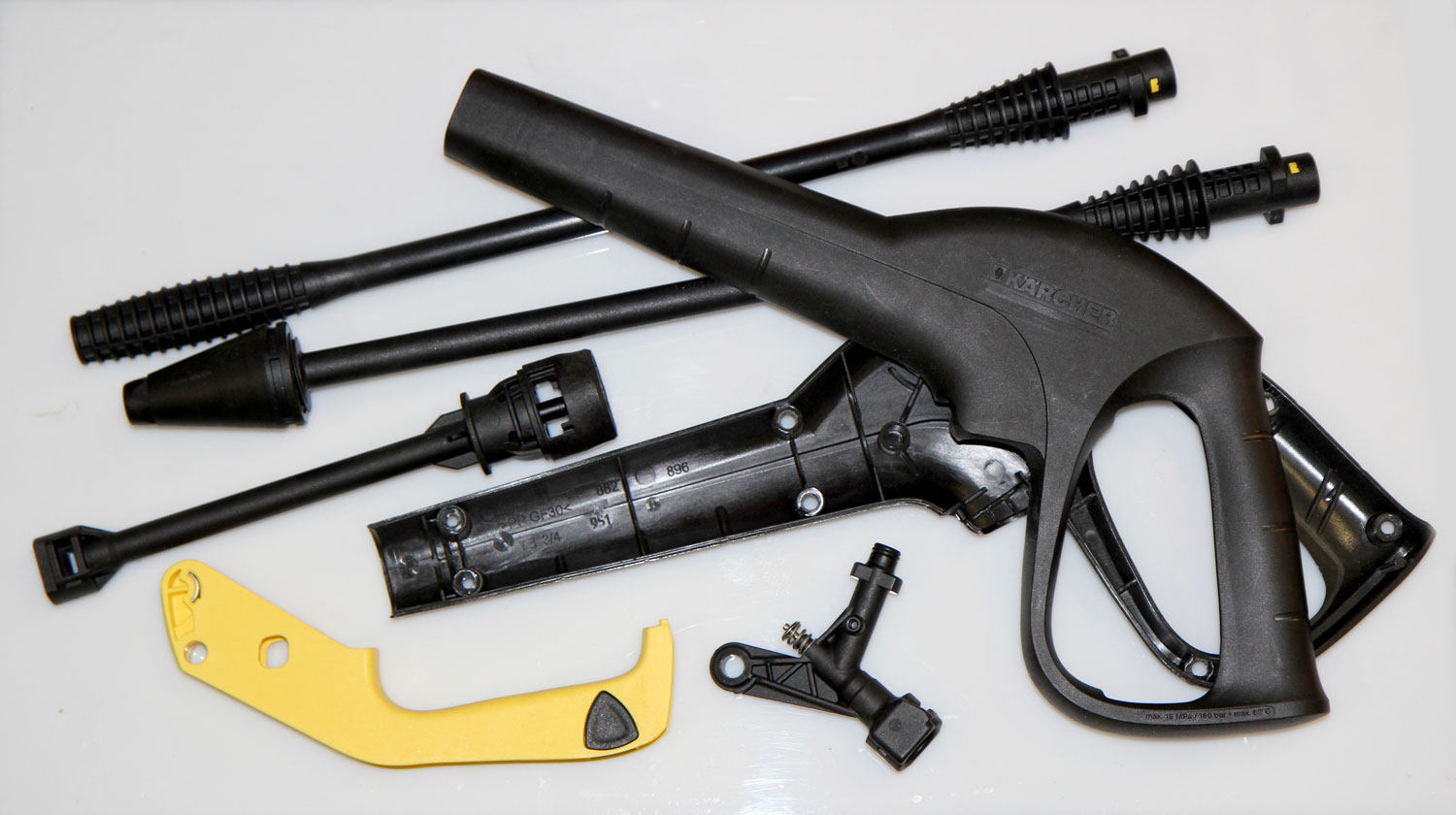

PS. Мне стало жалко выкидывать пистолет от керхера - я из него педальку соорудил. И электричество опять же для нее не понадобилось. Минус такого решения - педалька громоздкая получилась

Leo
Благодарю. Мы старались...:biggrin2:
По поводу перелива, действительно, слив идёт в канализацию напрямую. Но это пока. Внутри бочки очень много места. Внутри стоит ведёрко, куда летят все крупные обломки. Но ведро маленькое, хотим поставить что то покрупнее, вроде тазика что ли. Получается вроде внутреннего сифона. И вынимать намного проще. Немного позже сделаем отстойник для того что мимо проскочило. А время покажет, что удобнее. Может и ваше предложение придётся применить...
Как будут какие изменения буду отписываться.

А пока от сюрпризов помогает вот такое народное средство...  :biggrin2:

За канализацию беспокойство!) Гофрированный шланг наглядно покажет...
Для простого обслуживания можно разместить два переливных контейнера под размойкой, соединенных
шлангами с возможностью быстрого отсоединения и легко переносимыми при случае заполнения. Первый
чаще, второй реже. А в самой кабине прямой слив без препятствий для комков.

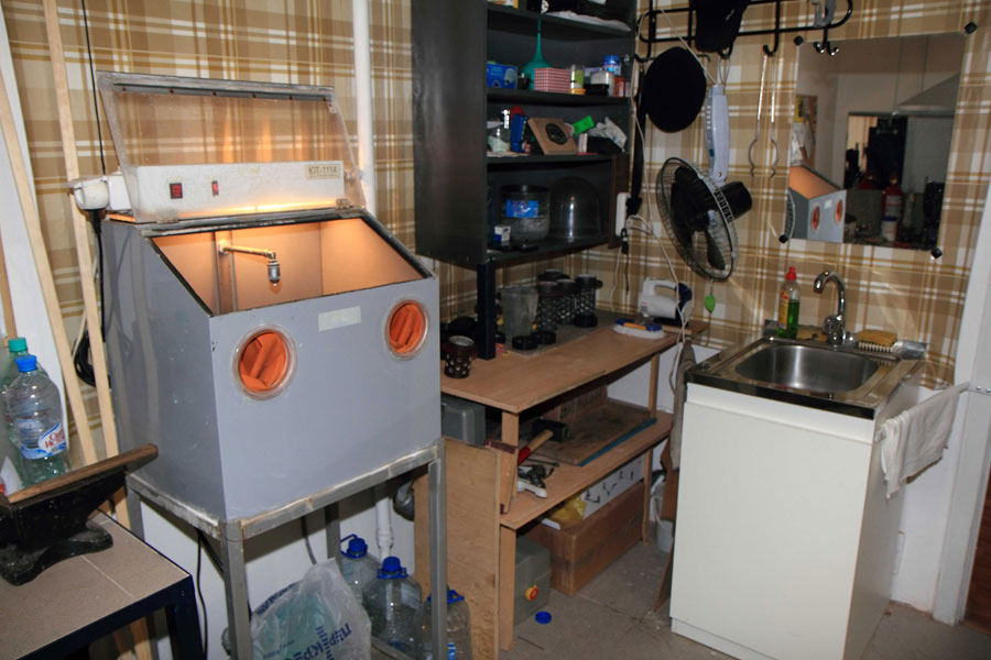

Снизу проще вытягивать... ммн.

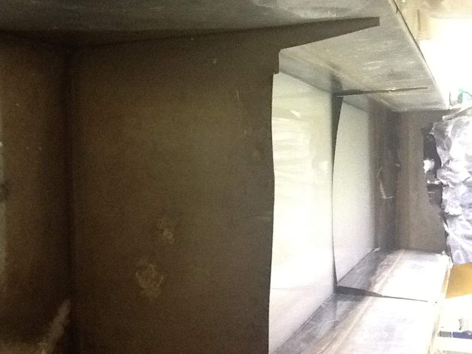

Регистрация: 03.09.2013
Сообщений: 9

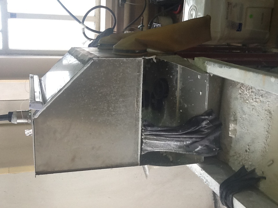

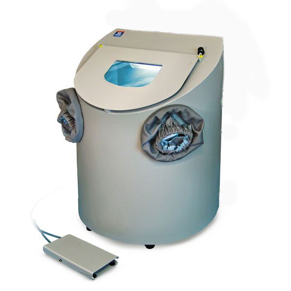

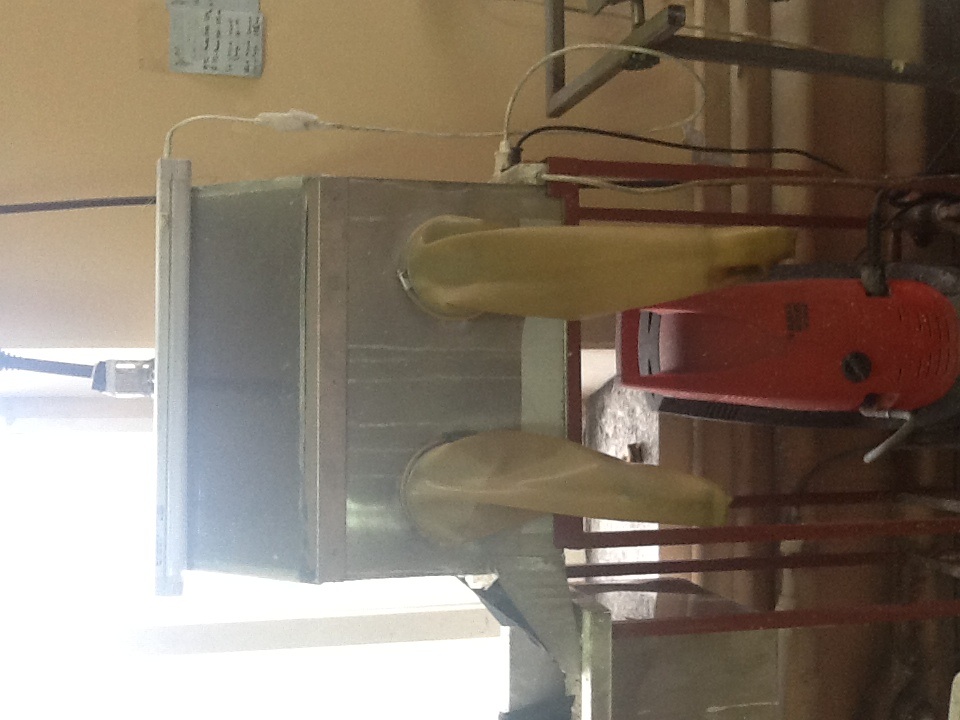

fiodorov, вот мало бюджетный вариант размывочной кабины
Регистрация: 24.02.2009
Сообщений: 419
Голосов: 101 / 17
Basota,
Страшно не удобно за такой работать... выше писали уже почему.

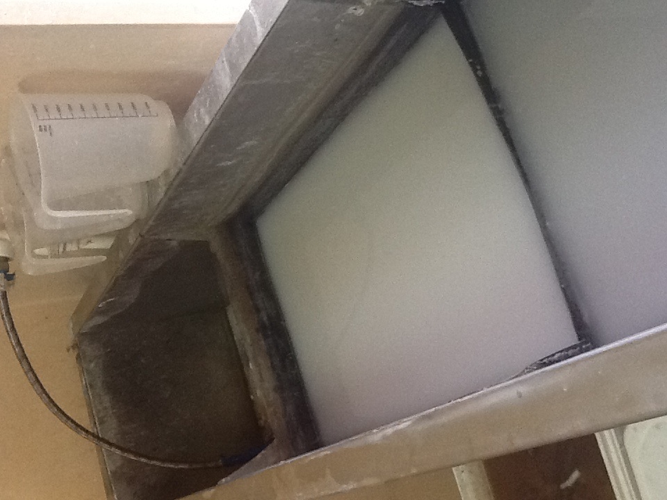

В представленной вами кабине замечательно реализована система сброса отработанной формомассы. Если вас не затруднит, сделайте картинку, что там дальше по конвейеру... :blush2:
Сообщений: 9
fiodorov, незннаю кому что не удобно я по 30 елок вымываю в день за ней и ничего плохого сказать не могу у нее есть главный плюс в том что не нужно ничего открывать опоки в нее закладываются с боку это очень удобно в том плане что негде не чего не протекает высота отличная елку крутить как угодно можно !
Сообщений: 9
Kosmopolitus, три емкости с пере городками в последней слив в канализацию вот фото
