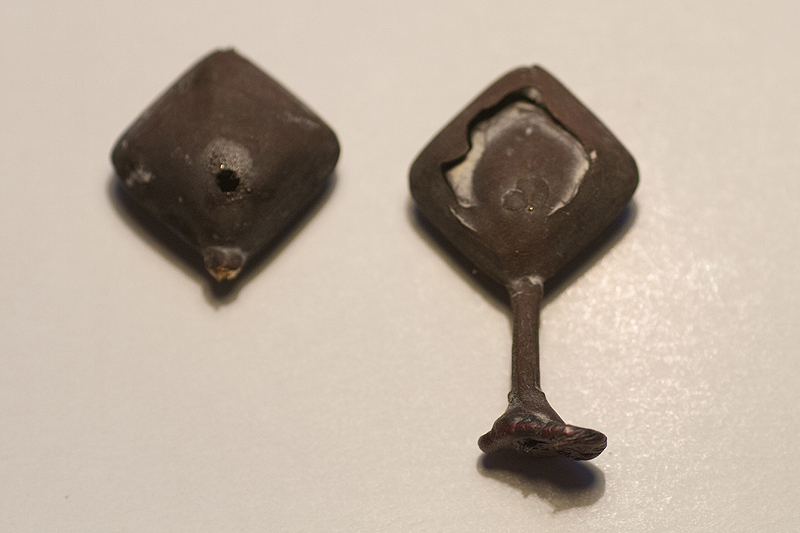

Помогите пожалуйста с литьем.
Опыта нет, не считая китайских опок [IMG].
Лью по одной, из четырех три имеют одинаковый непролив. Получилась всего одна.
Изделие пустотелое, думаю, уже ошибка, что для связи внутреннего куска формомассы с внешним всего одно и не очень большое отверстие (может не выдержать напора металла?), но вряд ли такой недолив из за этого.
В чем проблема? Литник не правильный?
Лью на смодельном вакууме. Откачивается до -1 мгновенно.
И все равно не пролить...
Лицевая стороная.
Обратная. На левой видно отверстие, а на правой так вообще мало что от него осталось....

(Classic_V 15.01.2013 23:12:40) Напишите, а толщина стенок какая?
Толщина стенок получилась 1,5-2 мм... Слегка перестарался макая в воск. В следующий раз попробую тоньше сделать  :)  Но я уверен, что и с толщиной в 0,5мм прольется если лить снизу вверх.

Я, кстати, отлила одну половинку, облегчала уже в мателле.
Цикл весь соблюден, только изделие все равно черное получилось из опоки...  :(
Пробу тоже, на всякий случай, перепроверила - 18 сt
Так идеального цвета отливка будет после отбеливания. С мытой опоки на отливке всегда будет окалина. На этом можете не заострять внимание. Главное изделие отлилось уже пол дела сделано.

(Classic_V 18.01.2013 16:40:21) Цикл весь соблюден, только изделие все равно черное получилось из опоки.

А чего меня тут тогда пугают этим цветом?
Ни кто вас не пугал. Пугать будут недовольные клиенты, просто цвет цвету рознь и чем чище металл, тем цвет, тон,окалины будет ближе к пробе. Судя по фото он темнее обычного и появилось предположение.
А то, что проверяете пробу это даже к лучшему, так многие делают кто металл сам варит или льёт из неизвестного, чтобы потом ШТРАФ в пробирке не платить. На предприятиях, некоторых, в низу ёлки и в верху ёлки пробирные флажки ставят. Чтобы разность пробы сравнить до среднего.
