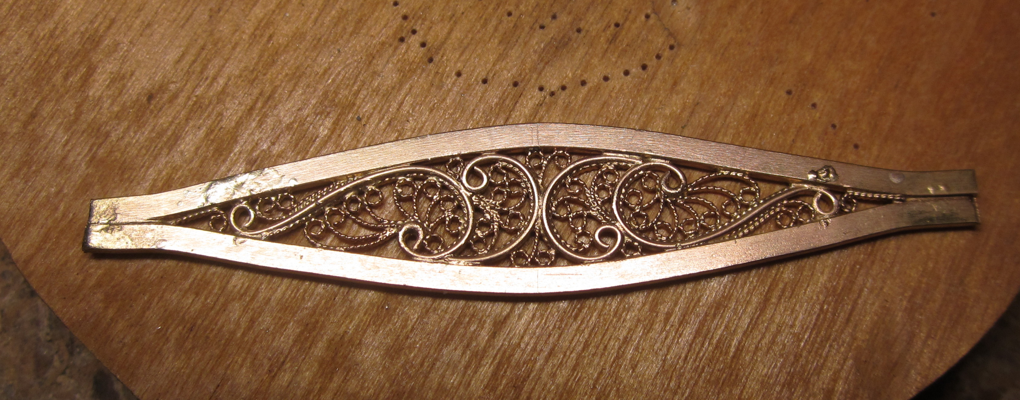

Кто нибудь подскажите пошагово как собрать и спаять филигранный набор ... бьюсь неделю уже не выходит..
собираю  каркас начинаю набивать и сажать на клей бф2  .Жду высыхания и посыпаю сверху бурой , обжигаю, бумага -фон сгорает, клей сразу покрывает серебро  черным налетом в месте приклейки  - который крайне сложно  убрать .... мало того что по золе не паяется , но и набор начинает рассыпаться  особенно если есть выступающие части.. может кто снимет видео .... Думаю что данная тема не только меня волнует .. клей пробовал разводить  на спирте -тоже  только сохнет быстрее.

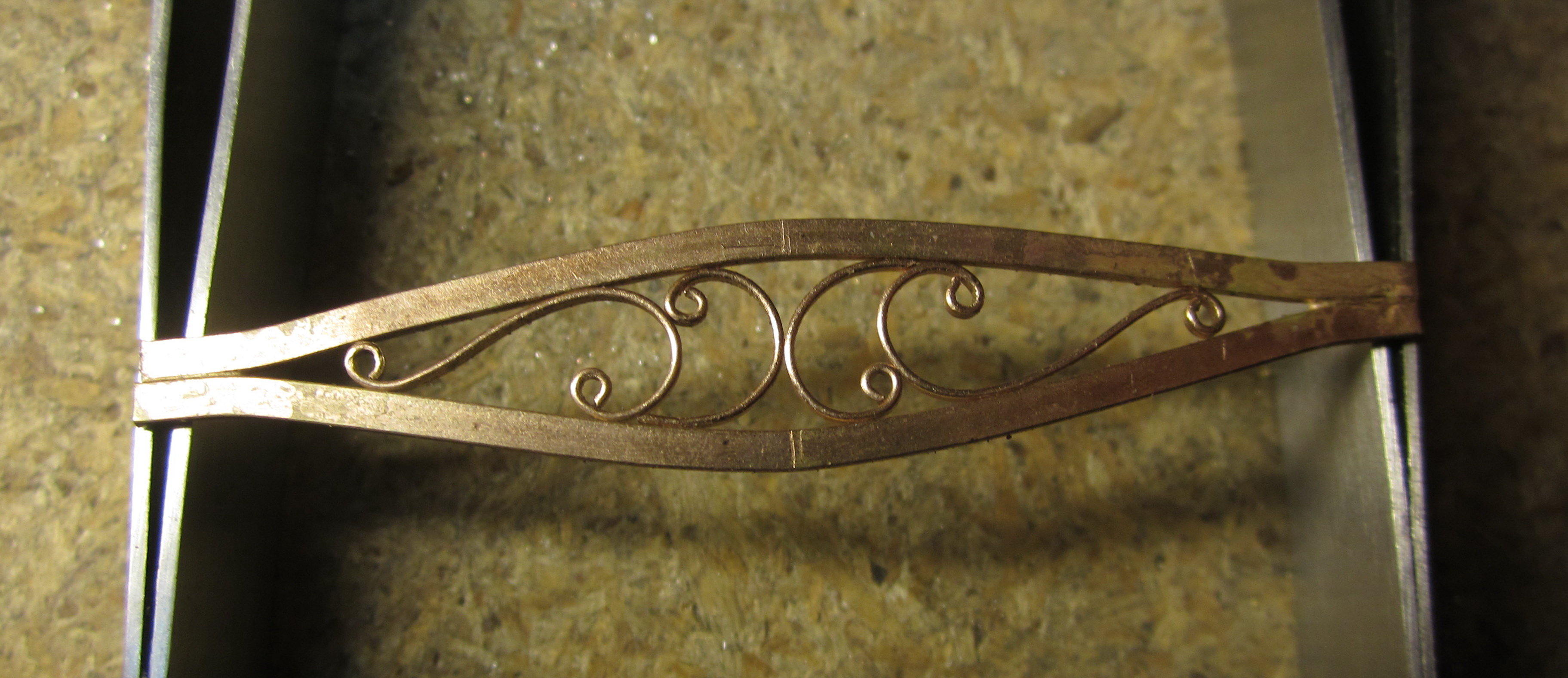

Юр нет видео для наглядности? очень хочется освоить наборную филигрань..209 куплю попробую... в какой момент изделие обрабатывают флюсом (чтобы не развалилось) до сгорания фона или после .... или фон нужно аккуратно оторвать ... нужно ли зачистить место пайки ... как быть с оправой кабошона-она выпирает немного ...постараюсь фото прилепить?

в данном случае  я подвес спаял но с лицевой стороны ... работой не  доволен.. хотелось бы собрать перевернуть и пропаять.

andriuti,
Видео у меня нет, но его полно на ютубе.
Лично я подложкой бумажной или какой бы то ни было не пользуюсь.
Сначала спаиваю общий каркас, затем разбиваю его основной травкой враспор и её тоже паяю.
Потом так же враспор забиваю сканью, переворачиваю и пропаиваю
Если по твоей схеме делать, то флюс лучше сразу наносить, чтобы по мере прогревания и плавления он держал конструкцию.

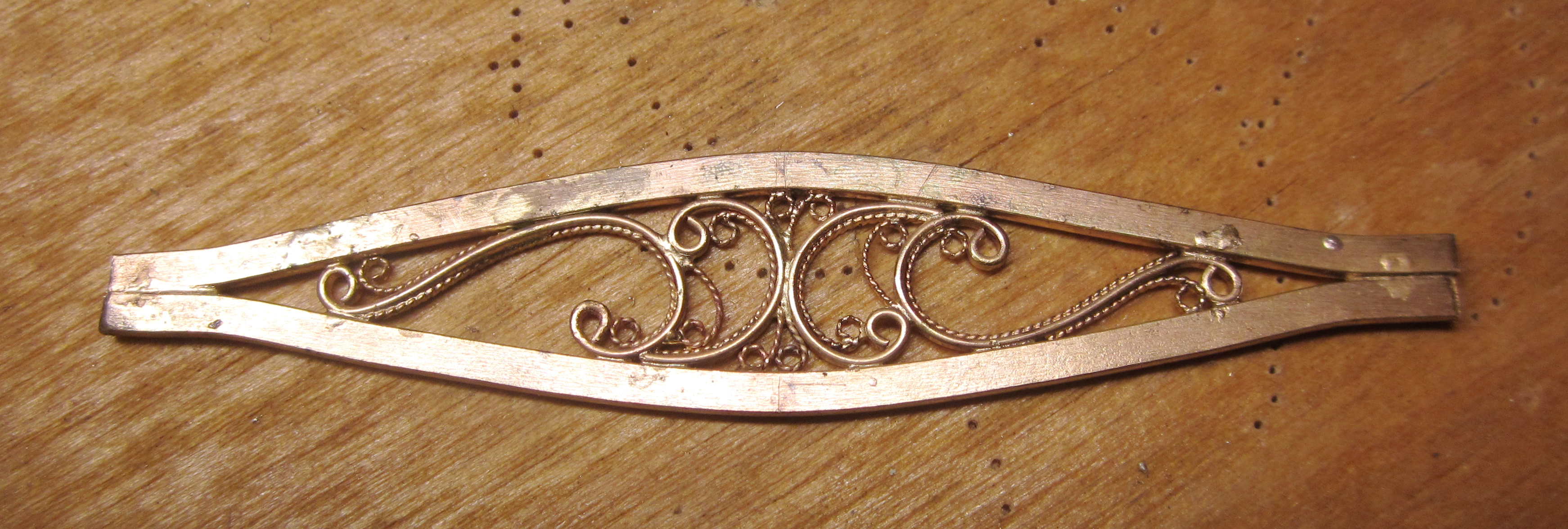

andriuti,
вам не подсказали о главной вашей ошибке.... у вас скань из просто крученой и круглой проволоки......
а надо из прокатанной при том что бы толщина была в 2-3 раза меньше ширины.....
потому как чем она более плоская тем легче ей становиться в распор....у Рамазановой там вообще какие то запредельные рекомендации....но я вам практически говорю из опыта..... и допустим если у вас по замыслу каркас из круглой.... то делается каркас , спаивается, потом по каркасу прокладываектся контур из скани плоской и пропаивается  потом набирается каркас из глади и по ней опять желательно пустить скань  и потом набивать узор..... вот тогда вам клей не понадобится....
я клеем пользуюсь, когда филю под резинку делаю она меньше раскатана( пот химполировку и усадку)
а если из рук в руки то без клея... раскатываю чуть больше..... и раскатывать ее надо не отожженую лучше...а потом отжигать....

Так по плоскости понял попробую ... Ну то есть главный принцип не в том чтобы сразу набрать и спаять ,а в последовательности пайки ... правильно понял?
andriuti,
Конечно, не сразу. Всё собирается и паяется поэтапно.
