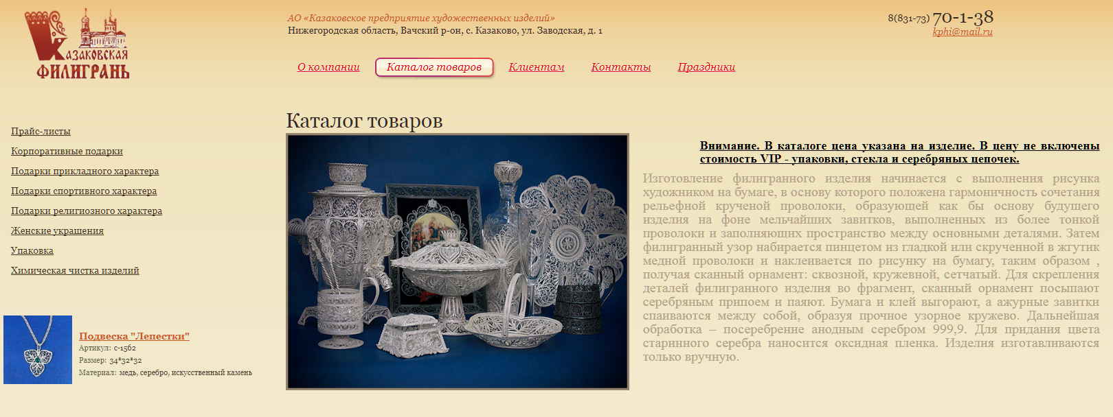

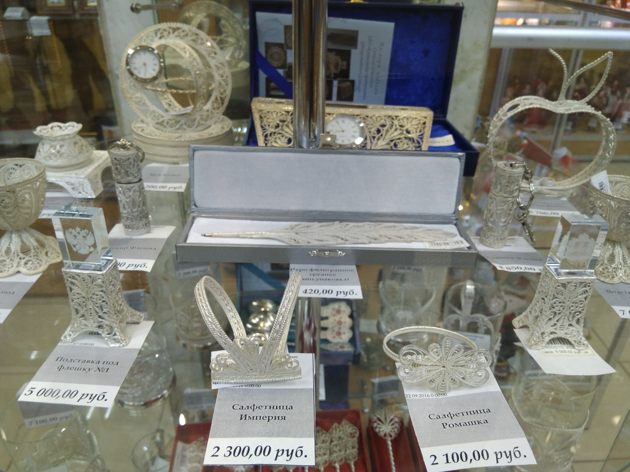

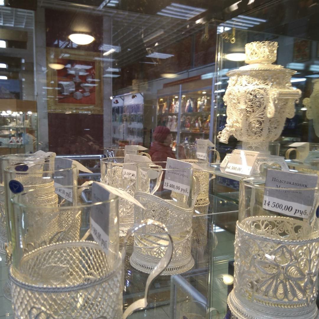

Позавчера мне стало откровением, я ведь только начинаю всё это... Смотрел Казаковскую филигрань, ценники и как сделаны... Для меня мир перевернулся, всегда думал что скань делается из чистоты серебра.... Но чтобы медь посеребренная...  :no:
вот выдержка из презентации Казаковской презентации...
Изменено: SlaffPro - 11.01.2018 08:31:11
SlaffPro,
С медью то может и попроще. У неё температура плавления намного выше. Спалить сложнее.
