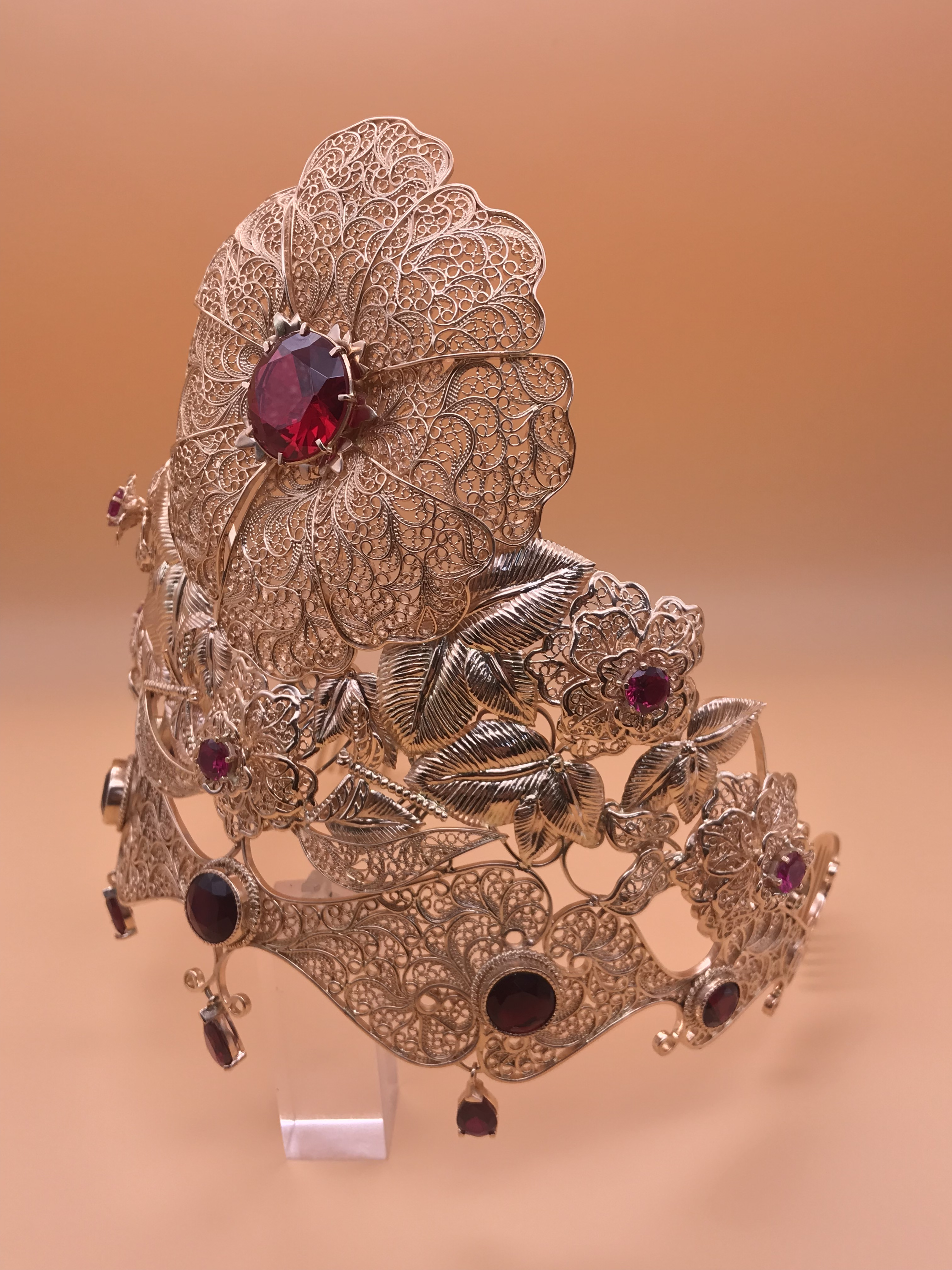

Эльген,
спасибо! Действительно очень красиво! Валерий Воробьев большой мастер техники WireWrap. Я с нее начала свое увлечение ювелирным искусством. Но потом зависла на филиграни  :)  .

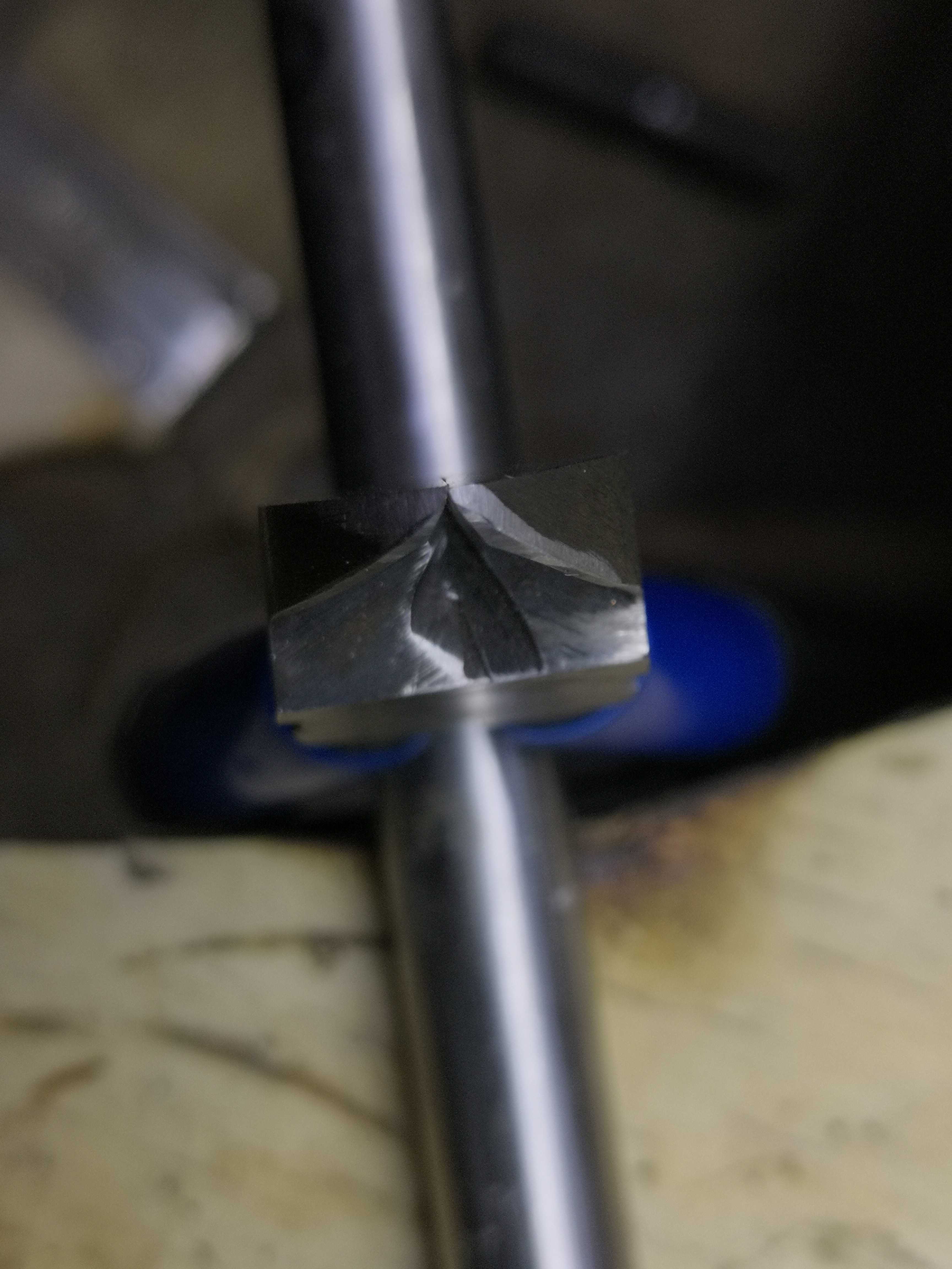

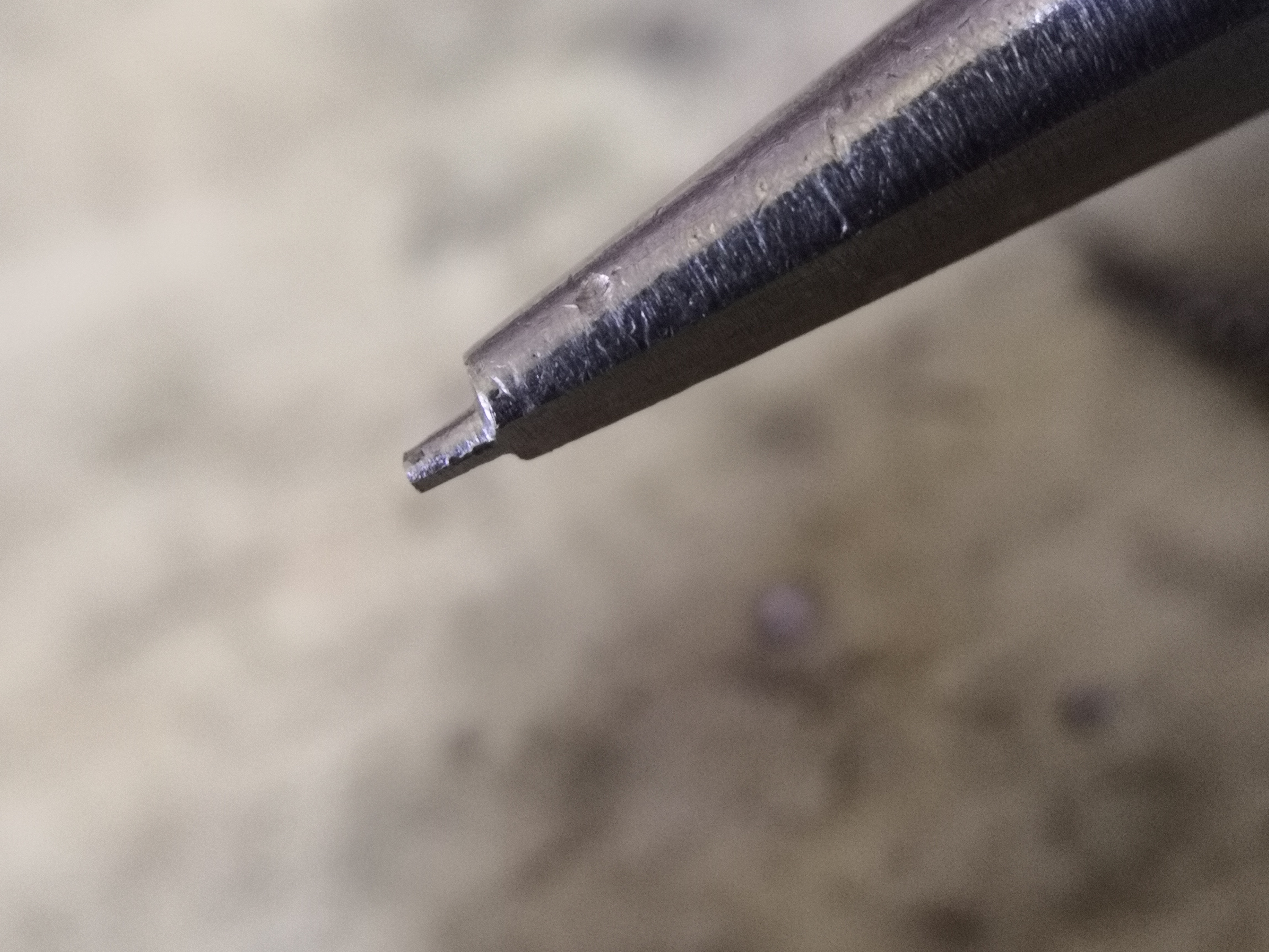

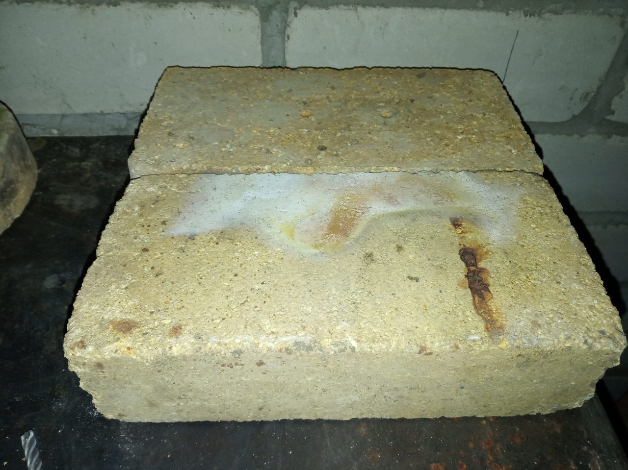

Флюс  прокалить буру что бы она вспучилась(выросла) потом перетереть с опилками (для флюса эвтектику) вторым можно проволокой партинками и тд паять с жидким флюсом. На бумажку с рисунком наклееную  на стекло одеть пакетик и зафиксировать  на пакетик по рисунку  у уже спаяны  ранее каркас, наклеиваете Узор, потом высохло, сняли с пакета и паяете, и нужно греть не иголкой а объёмным восстановительным пламенем.

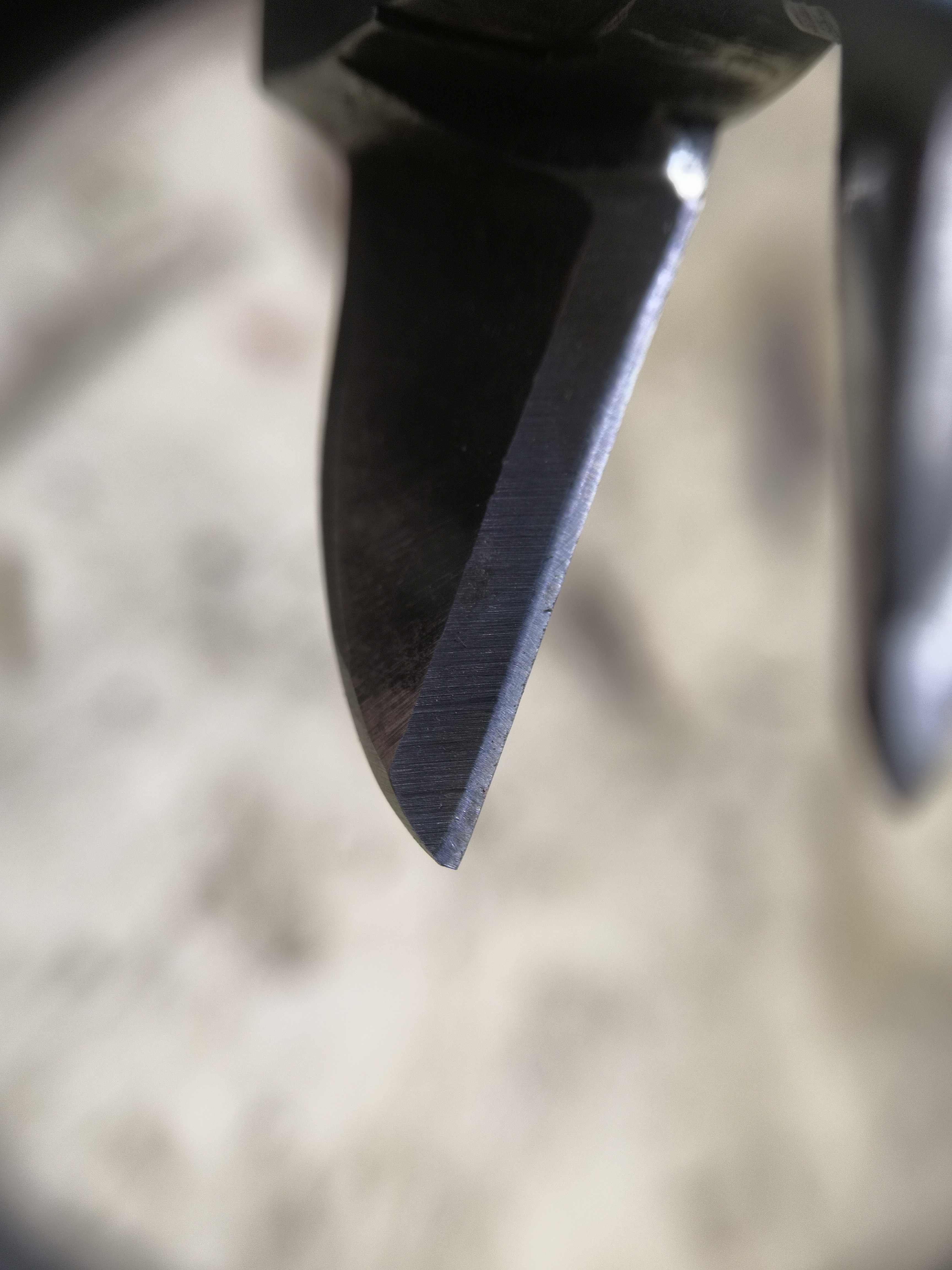

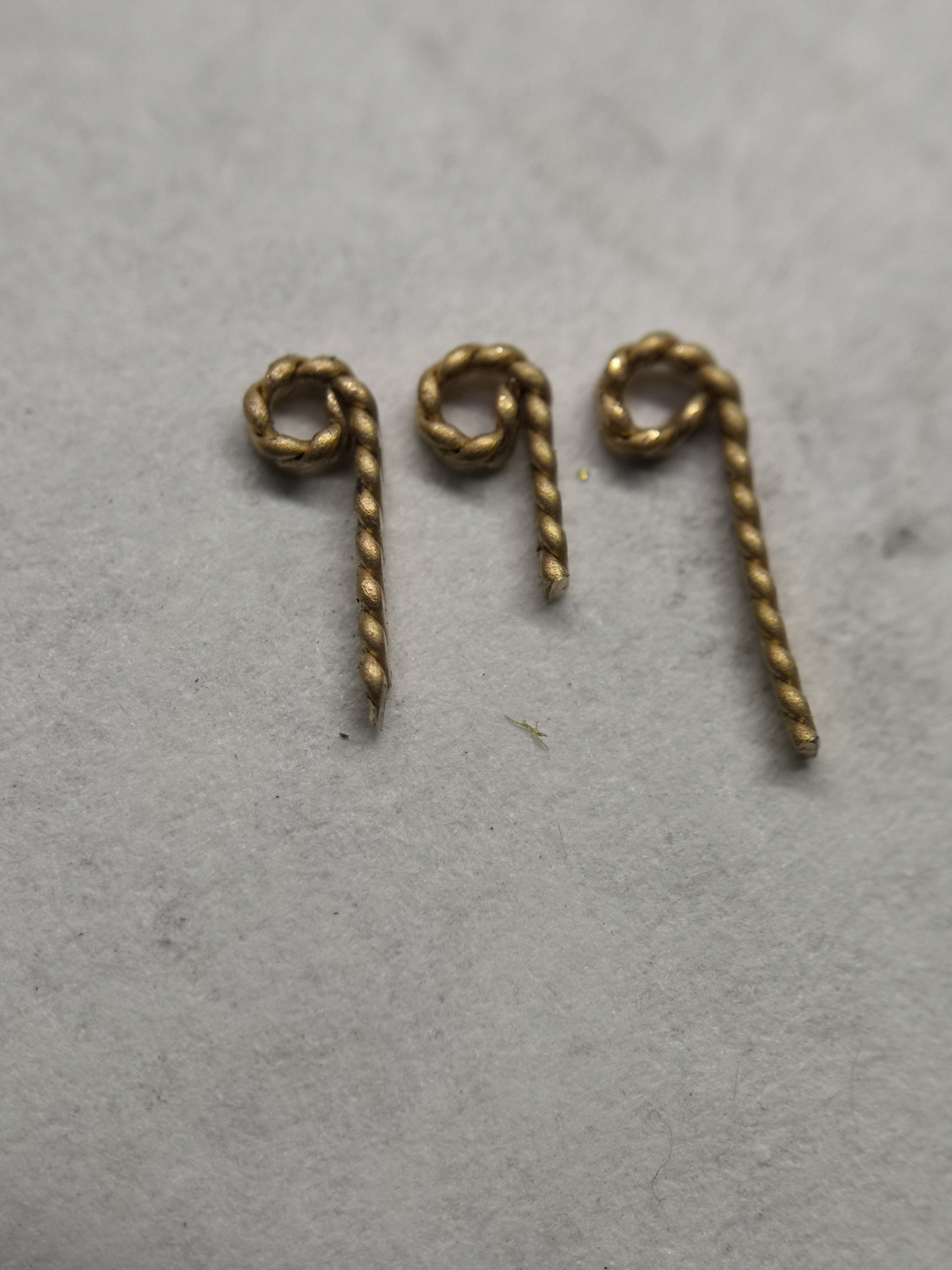

Ещё Вам следует уделить внимание   выгибанию элементов, именно правильно гнуть, для этого нужно немножко переточить кусачки и круглогубцы  на кусачках уменьшить угол  . По фото поймёте для чего, и истонченный хвостик легче подгибается и круглее смотрится головка, и задний хвостик тоже резать так же клином, меньше дыр в узоре будет, меньше уйдёт припоя, чище будет рисунок..
Иначе под литье такое не пойдёт . Ну и так... первая слева правильная, для понимания

не знаю  понятно или нет по фото
Изменено: Сергей Вальтман - 14.08.2019 08:40:05
Большое спасибо! До последнего фото вроде бы все поняла, а вот,что изображено на последнем нет  :(
Береснева Марина
bm9642813,
Кусачки  вид с торца, что бы видно было угол прикуса) кусачки висят на стержне

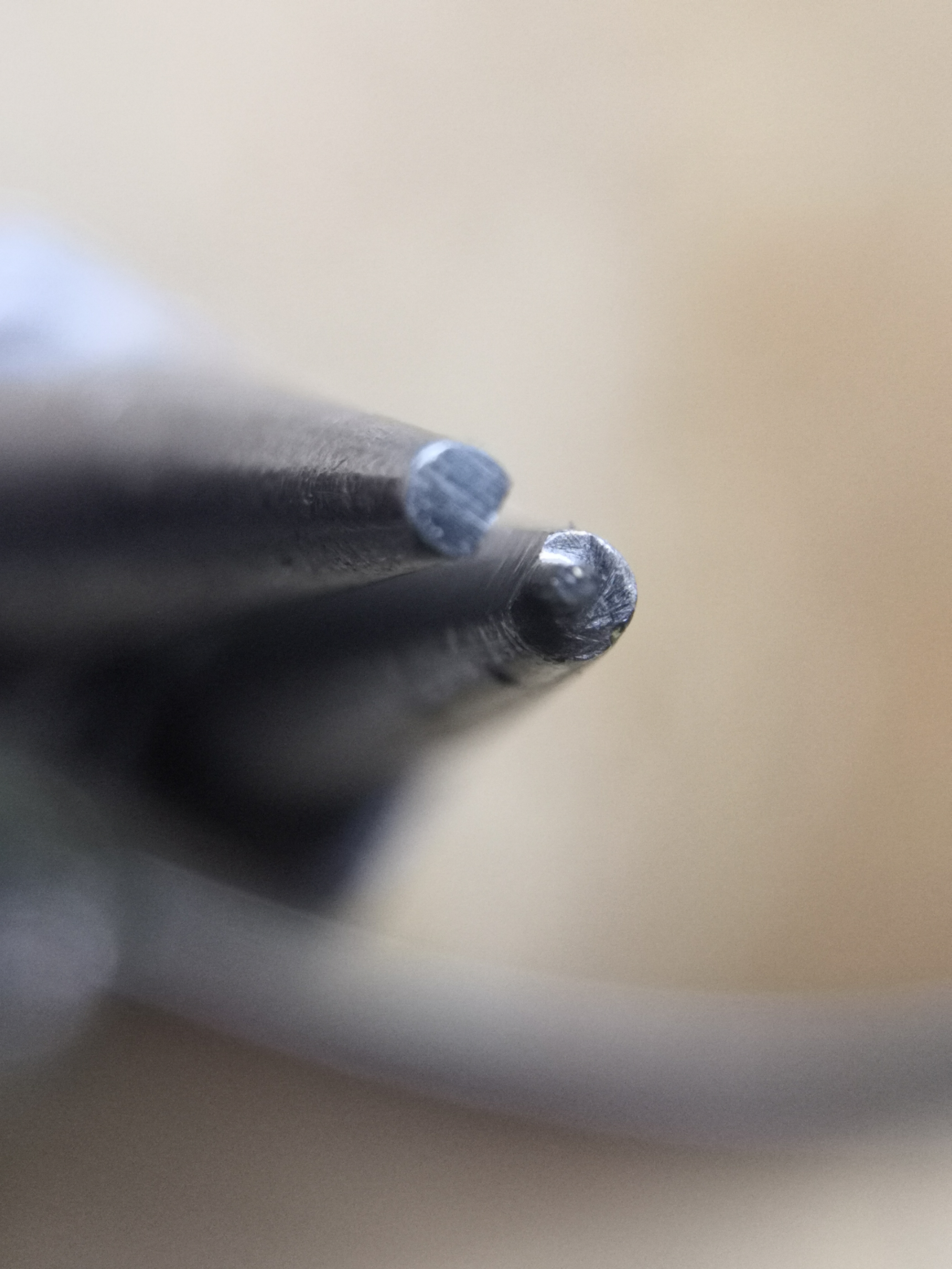

Сергей, стала внимательно рассматривать фото круглогубцев и поняла, что ничего не поняла  :) . Нужно что-ли у круглогубцев укоротить одну губу и подточить губки с внутренней соприкасающейся стороны?
Береснева Марина
bm9642813,
нет..укорачивать ничего не надо..... просто на одной губке кончик стачивается под диаметр головки.... на стандартных они крупные..... потом с внутренней стороны делается продольная лыска... для того , что бы была небольшая плоскость для захвата а не передавливания сплющеного кончика и тогда его хорошо подворачивает , на фоте три головки... справа налево....... правая резана стандартными бокорезами и гнуто круглой губкой, вторая ..средняя... она резана обычными бокорезами и гнута губками  с лыской......... и левая резана правильно заточенными бокорезами и гнуто круглогубцами с лыской. для наглядного примера.
а если делать стндартным инструметом... узор будет редкий и дырявый........но зато быстро наберете)))))))))))
Изменено: Сергей Вальтман - 14.08.2019 17:28:24
Добрый вечер! А лыска делается на обеих губках?
Береснева Марина
bm9642813,
да..но только та чтобы самые концы сходились без зазора... немного совсем делается чтоб сплющеный кончик не передавливать а зажать.

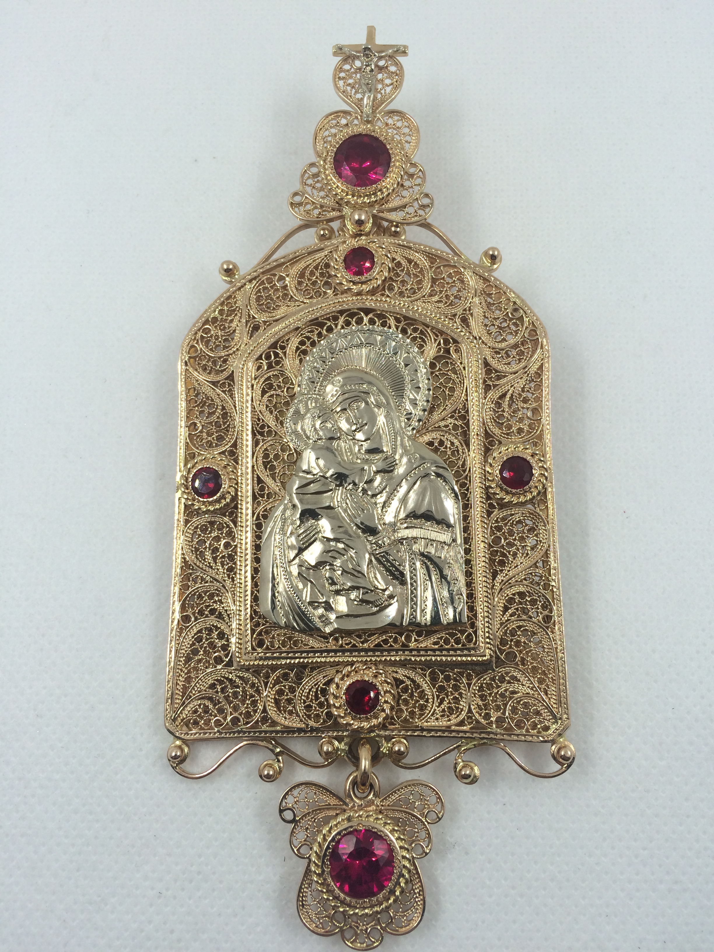

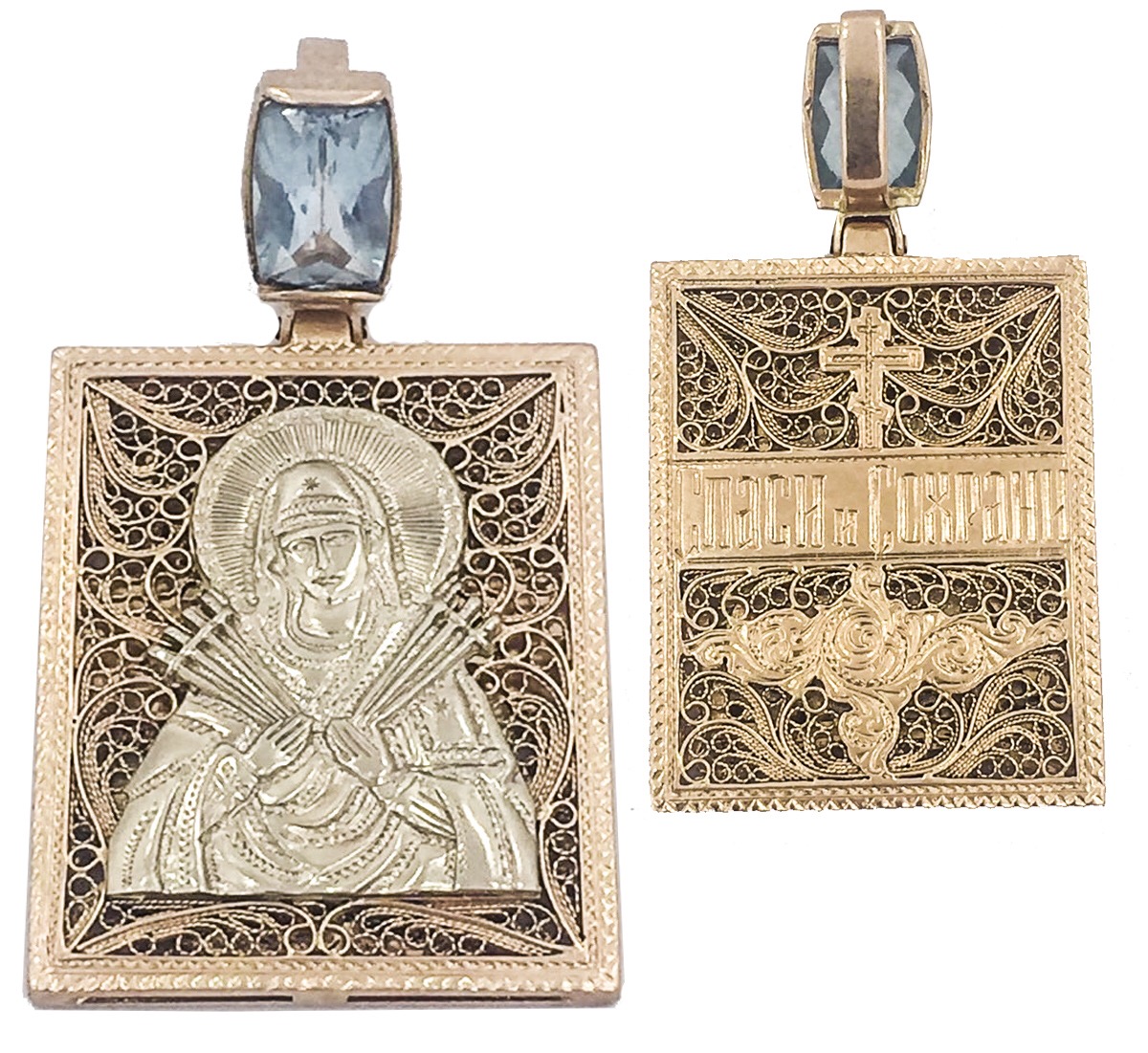

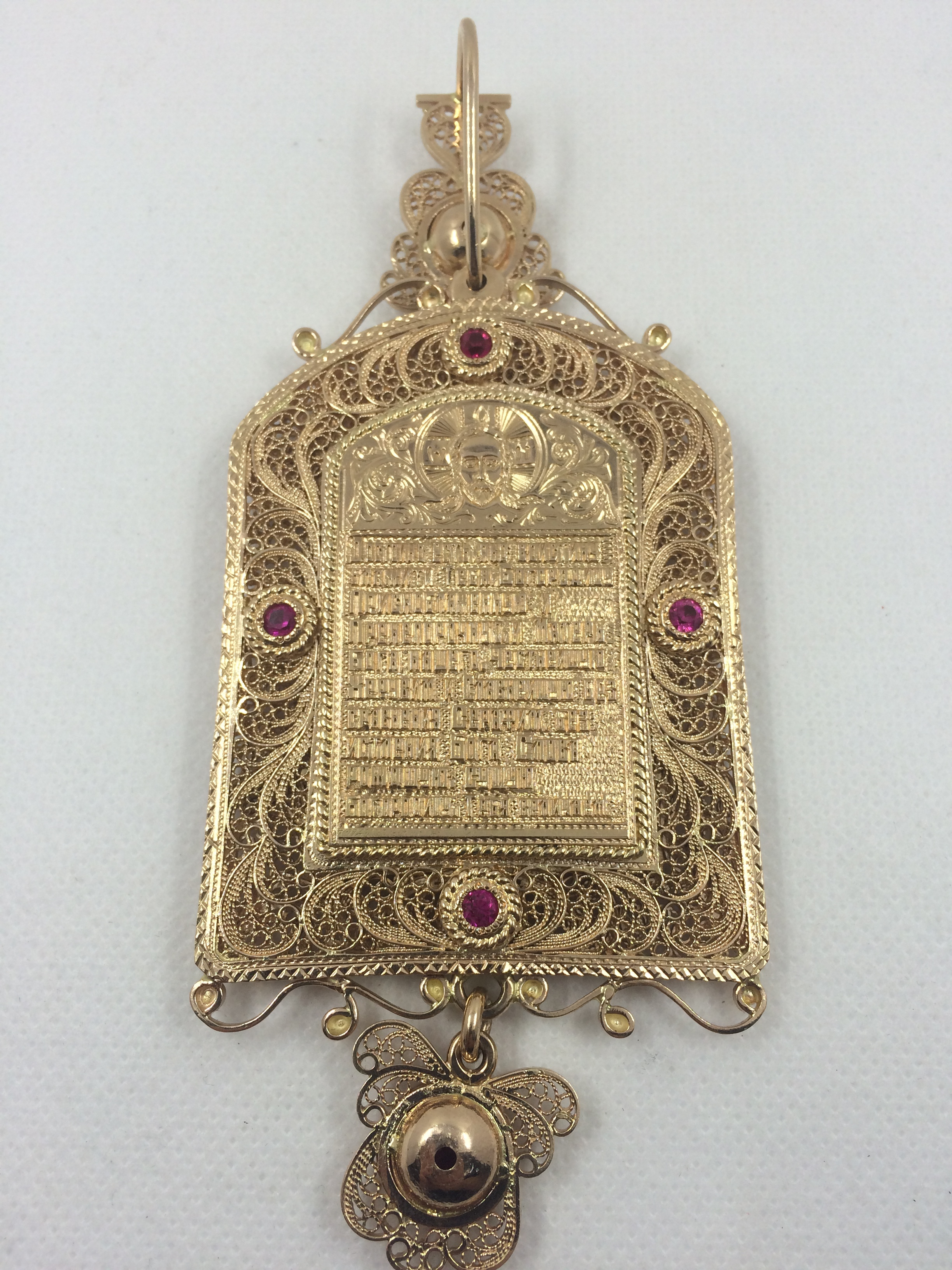

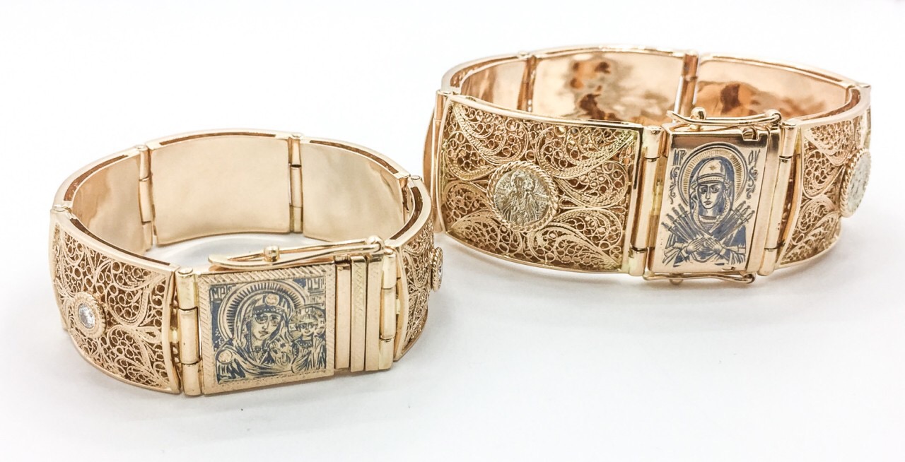

Признаюсь не на какие курсы не ходил так сказать самоучка посмотрите что делал может кто что подскажет

Просто про клей и бумагу первый раз здесь услышал у меня много подобных работ

Казах,
Очень приятно видеть традиционные казахские украшения в аутентичной технике. Только причем тут христианская тематика?

Я только не пойму как связанна филигрань и христианство да и вообще религия?Существует какая то христианская филигрань? И если уж говорить о казахских орнаментах то они другие.
