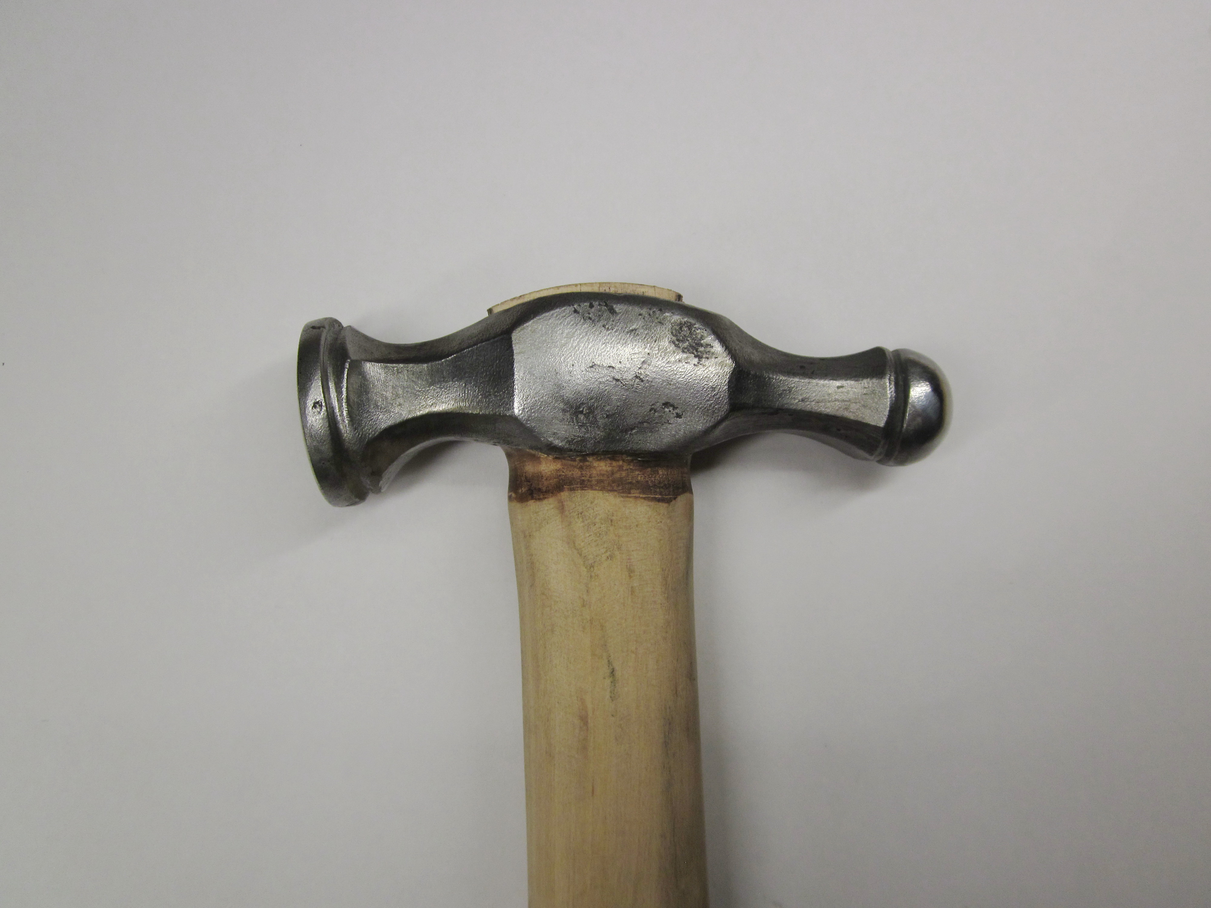

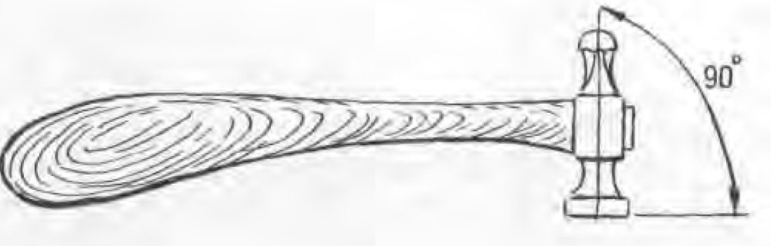

На фото - сапожный что ли.
Sd768,
Нет, для чеканки. Просто при таком загибе не нужно будет высоко руку поднимать.
Молоток, конечно, должен нравится чеканщику. Да еще и такой эээ..профессиональный - это понятно. А если железка начнет с деревяшки слетать, то можно будет в воду сунуть, чтоб деревяшка набухла. А постучать запасным. Самым обыкновенным. А чтобы локоть не особо задирать, чеканку на себя малька наклонить. Или чуть больше, чем малька. По ситуации, вощем.

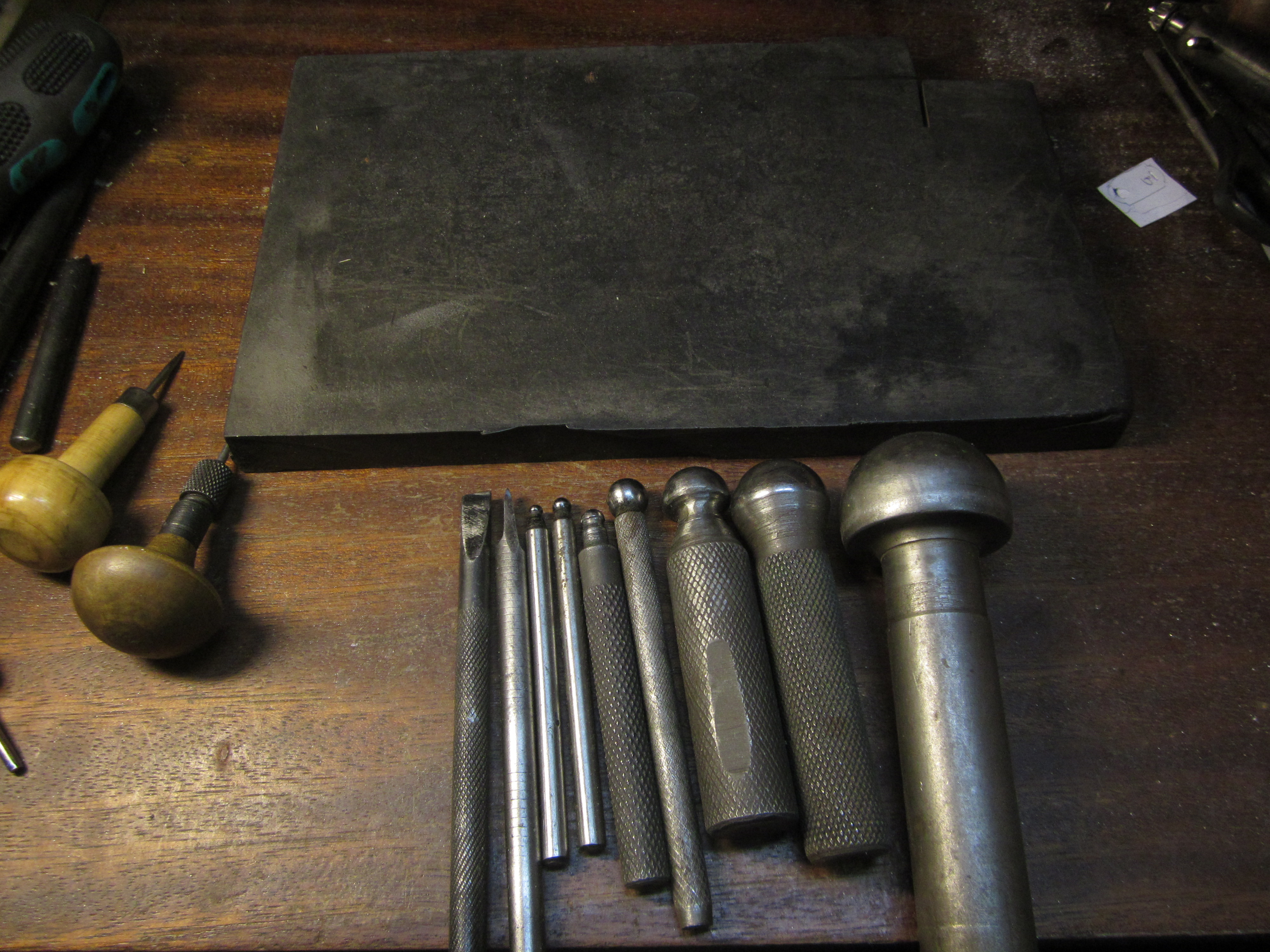

Вот, Юрий,когда-то чеканкой занимался,вот инструменты,может что пригодится для наглядности.

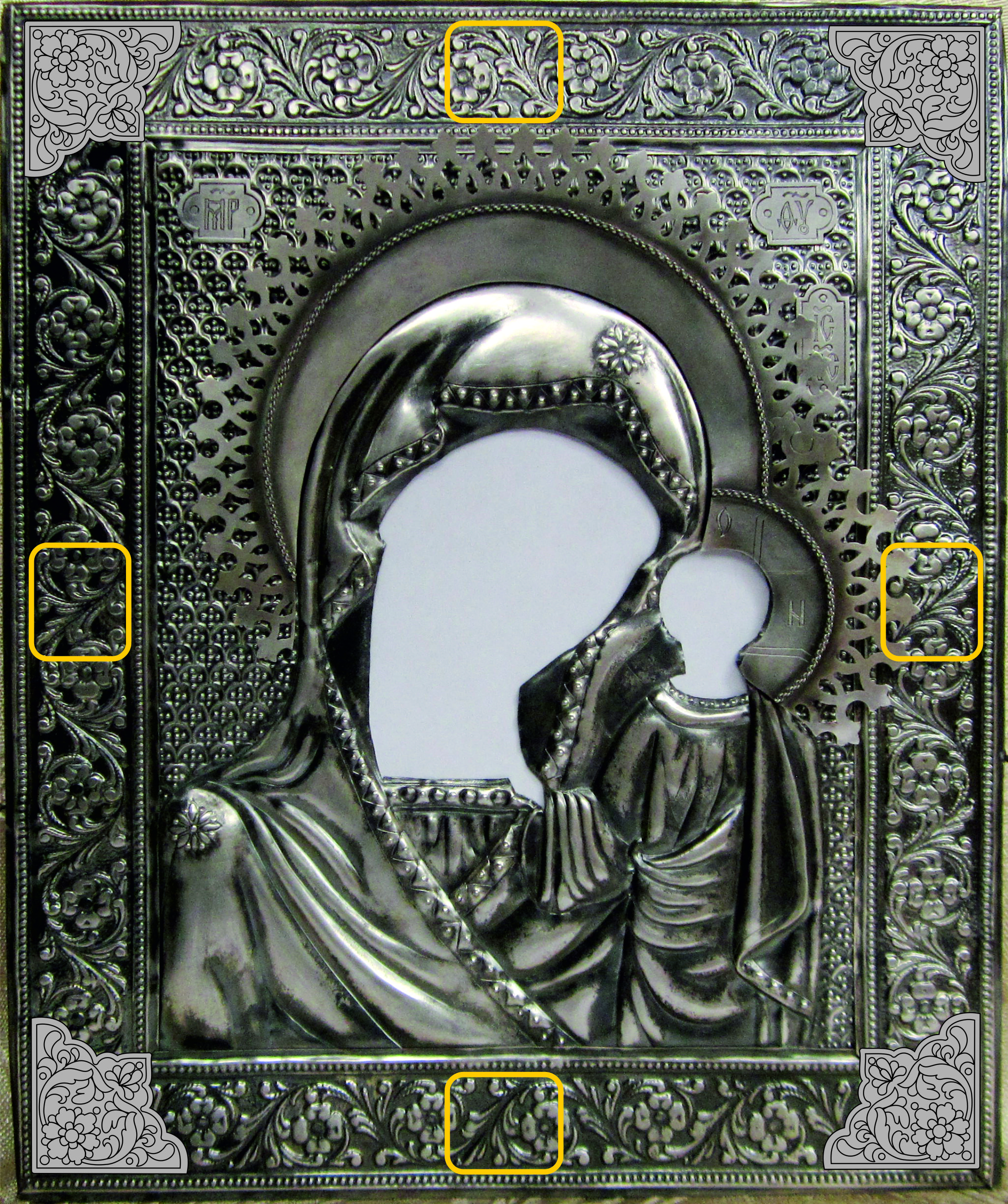

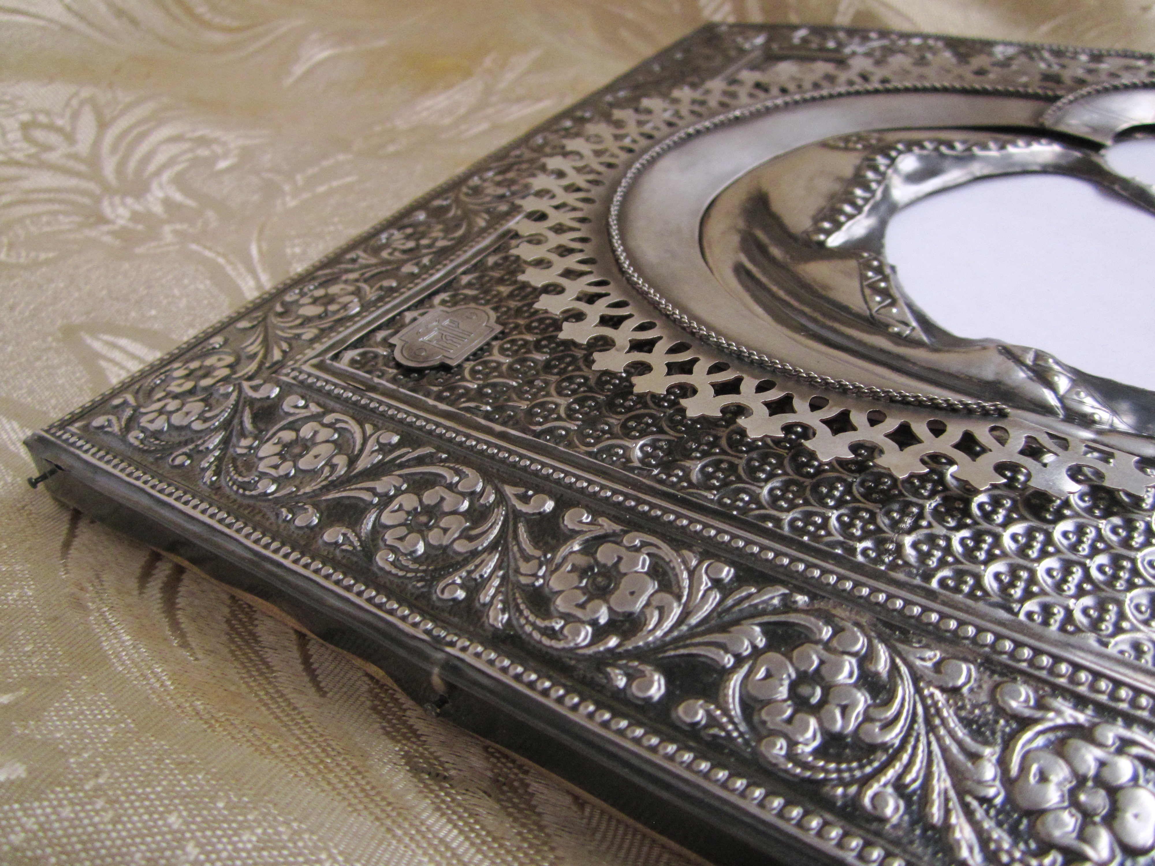

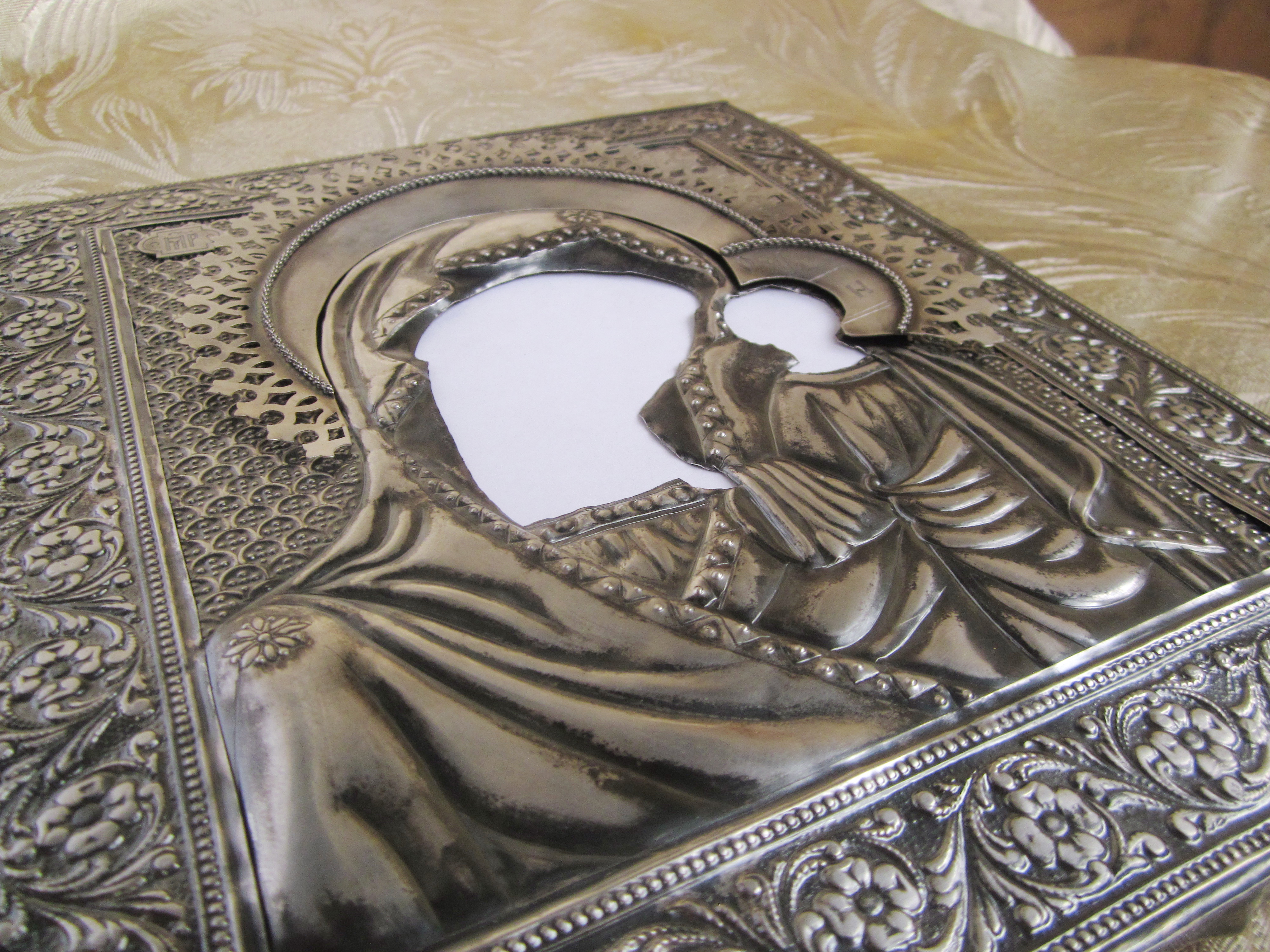

Сделал на заказ оклад на икону Богородицы "Казанская". Не обошлось без ошибок и переделки.

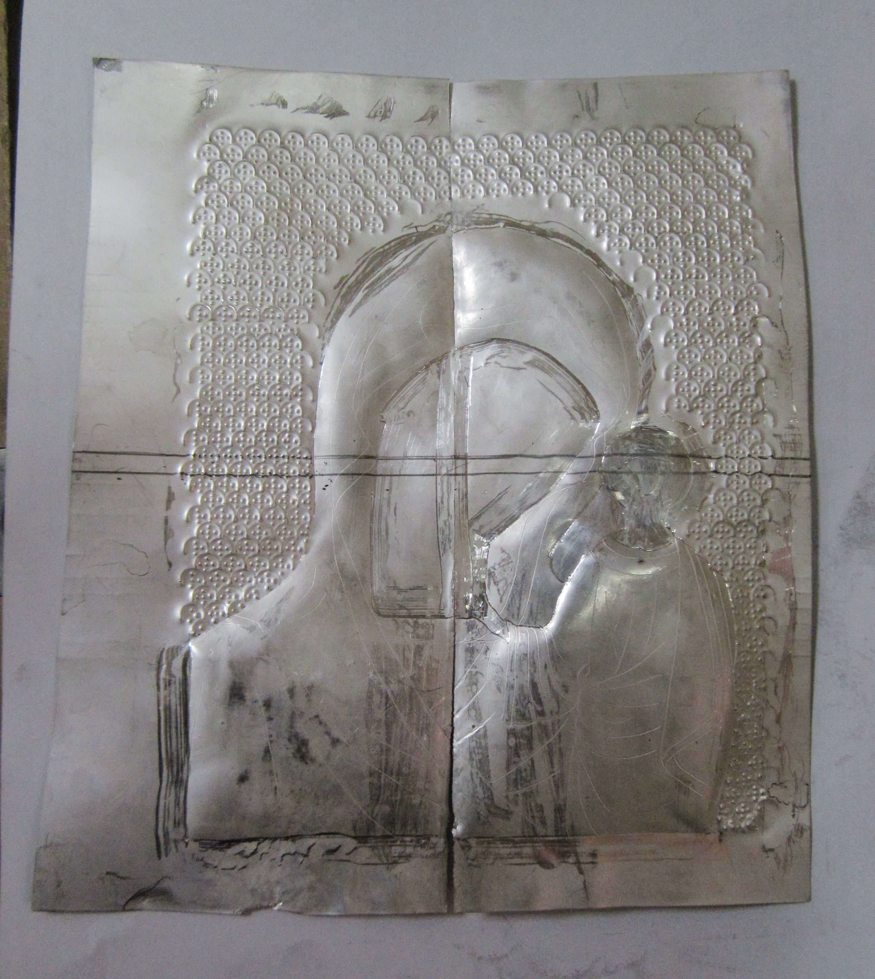

Сначала спаял два листа встык по вертикали и сразу почувствовал, что конструкция хлипкая, напаял на шов с обратной стороны полоску, но это не спасло, развалилось во время работы.
Пришлось переделывать и спаял уже внахлёст и по горизонтали. В этом случае тщательно выводить стык на одну толщину пришлось уже на меньшей длине, т.к. остальное либо скрывается, либо вырезается. Поля делал в технике басмы, стучал по матрице, потом всё спаивал в единую конструкцию, а к ней ещё и центральную часть.
Тяжко паялось, конечно... Металл тонкий, большая площадь, всё винтом идёт или тарелкой.
В конечном результате получилось вроде неплохо.
Договорились с заказчиком ещё на уголки и на предстоящих святых.

Учитывая сложности в начале работы, результат потрясающий! thumbup2
Эльген,
Благодарю!))
Когда я показал коллеге свой первый эксперимент, тот сказал, что у меня ничего не получится, надо искать большой прокат. Я просто завёлся! У меня да не получится???? Я не я буду, если не сделаю!))

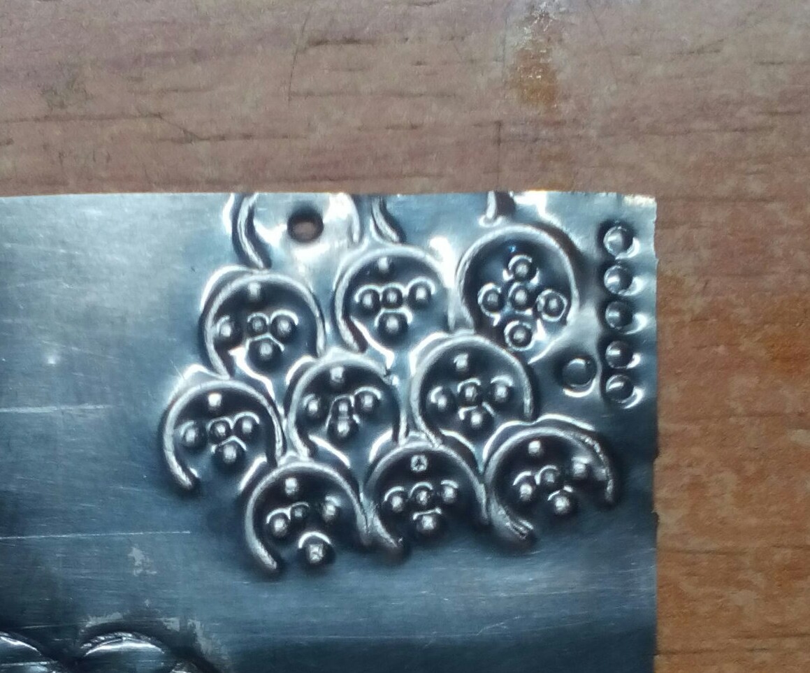

А какая толщина метала,? Мало фотографий самого процесса. И мало информации на чем чеканили и чем.Ну а так в обще очень прилично. Талант
Все хорошо,а будет еще лучше.
Басма,
Толщина пластин на поля 0,18, основная пластина, состоящая из двух спаяных, 0,25мм 980 пробы.

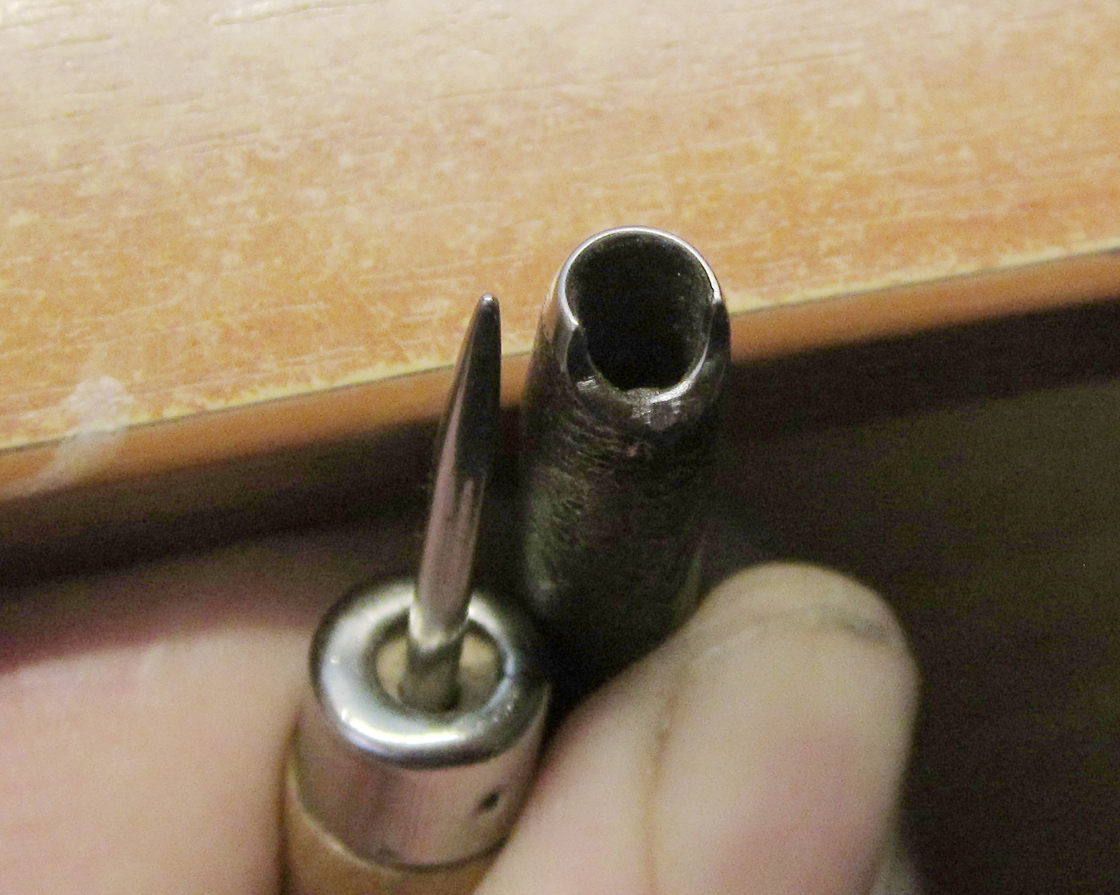

Фон чеканил вот этим инструментом с обратной стороны на тонком пластике, чтобы с лицевой не передалась фактура подложки. Сначала попробовал на картоне (передалась вся фактору), потом на резине (слишком глубоко и мягкий рельеф).
Одежды давил попеременно переворачивая со стороны на сторону разными сферическими пуансонами на толстой жёсткой резине. Ещё использовал плоские пуансончики для контурных линий.
