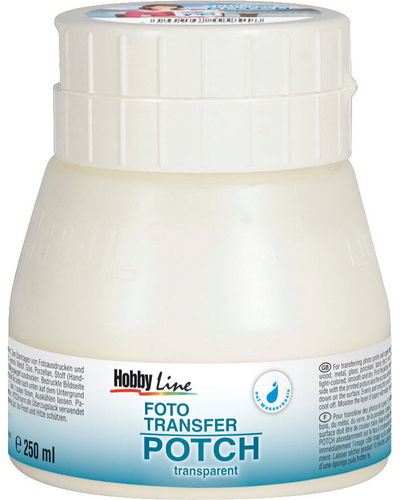

Как картинку перевести на металл для гравировки технология уже давно отработана   angel  . Могу хоть с фотокачеством перевести (на зеркалах отработана). Трос с агрегата по ссылке очень напоминает описанный мною выше.  С спирально-тканевой защитой и спирали от перегиба очень знакомы. Минус этого троса: только 2,5мм берет хвостовики. У меня, к сожалению самые ходовые 1,5-2,5-3,2 (медборы для точной обработки и тонких линий, второй размер всякие "резинки" для шлифовки, и несколько боров под 3,2 в основной насадки всякие для шлифовки и прочего специфичного, под стекло в основном ориентированное)
Может пригодиться и вам: состав есть отличнейший "Фото Трансфер POTCH Hobby Line"  Работать одно удовольствие, единственно для перевода надо лазерник, струйная печать обычно расплывается. Технология перевода в интернете находиться в 2 клика.
Изменено: QuantumD - 11.03.2014 23:02:58

А как картинку переводишь? Очень интересно. В деталях напиши.  :Lighten:

Делаешь точно под размер лазерную распечатку эскиза (строго в зеркальном отображении если есть текст). Лучше не на плотной бумаге, а обычной офисной если размеры не в 1-2кв.см. Там надо поплотнее. Этим гелем мажешь эскиз и накладываешь на металл (мы на зеркало, под стекло обычно на просвет работаем). Допускается небольшая кривизна поверхности (бумага размокает и немного тянется без складок). Валиком выгоняешь излишки геля и воздух (чем геля меньше тем лучше). Далее сушка (лучше на ночь или 5-6 часов, можно ускорить прогревом, но там как повезет.  После полного высыхания всю эту систему под струйку теплой\прохладной воды, дать немного размокнуть бумаге и самое "интересное": скатывать ее аккуратно пальцами или губкой. Тонкий слой геля с тонером остается на материале, излишки бумаги смываются\стираются. Поверх можно сразу алмазными борами гравировать (толщина микроны, если гель выдавили от души, то даже алмазы не забиваются, про твердосплавы молчу, тем вообще пофиг.)
От нас с супругой: как ни три при смывке бывает после просушки остаточный микрослой бумаги белеет и перекрывает собой эскиз, его можно сделать прозрачным либо маслом, либо лаком потверже (мы им обычно, масло, боюсь, боры забьет, работаем только алмазами (гальванические боры или понемногу переходим на спеченные)), либо никак не трогаем, просто перед непосредственной обработкой нужного участка его периодически смачиваем.
Аналогов этому хоббилайновскому трансферу нет (мы не нашли во всяком случае), но купить его не проблема (даже у нас в Тольятти продается, думал придется через интернет заказывать или в Самару ехать искать). Производитель Hobby Line состав называется FOTO TRANSFER POTCH
такая банка на 250мл выходит в пределах 500р.
Изменено: QuantumD - 11.03.2014 23:26:14

А этот гель чем потом смыть?
Изменено: ZumZum - 11.03.2014 23:35:49
Регистрация: 10.03.2014
Сообщений: 16
ZumZum,
Я там подредактировал пост, обнови страницу. Высохший гель, оставшийся после гравировки, либо размачивается горячей водой\кипятком по идее, если как у нас пересыхает (большие детализованные работы от пары недель до пары месяцев порой идут), тогда растворителями после попытки размочить в горячей воде. Ацетон съедает все, иногда уайтспирит вместо него. Как я понял этот гель в принципе на водной основе, просто в высохшем виде он имеет некоторую временную стойкость от нее (смывать бумагу поэтому не особенно задумчиво и поаккуратнее, без энтузиазма и грубых губок. С зеркальной амальгамы порой норовит отслоится если недосушим при спешке или размочим уж слишком сильно

Спасибо, друг! Огромное спасибо! Это для меня новая тема в переносе изображений. :drinks:

Для нас это критично было по зеркалам: сольвентная печать на обороте зеркала не из дешевых, да и многие банально не берутся (штучная печать, толщина зеркала\калибровка станка под него....)  В итоге после серии экспериментов пришли к этому трансферу. Учитывая наши площади переноса (начинаются от А4, обычно А3 за год ушла треть банки, и то тот объем на выдавливание вышел. Главное при намазывании эскиза не жалеть гель, если не впитается толком будут "пробелы" в переносе
