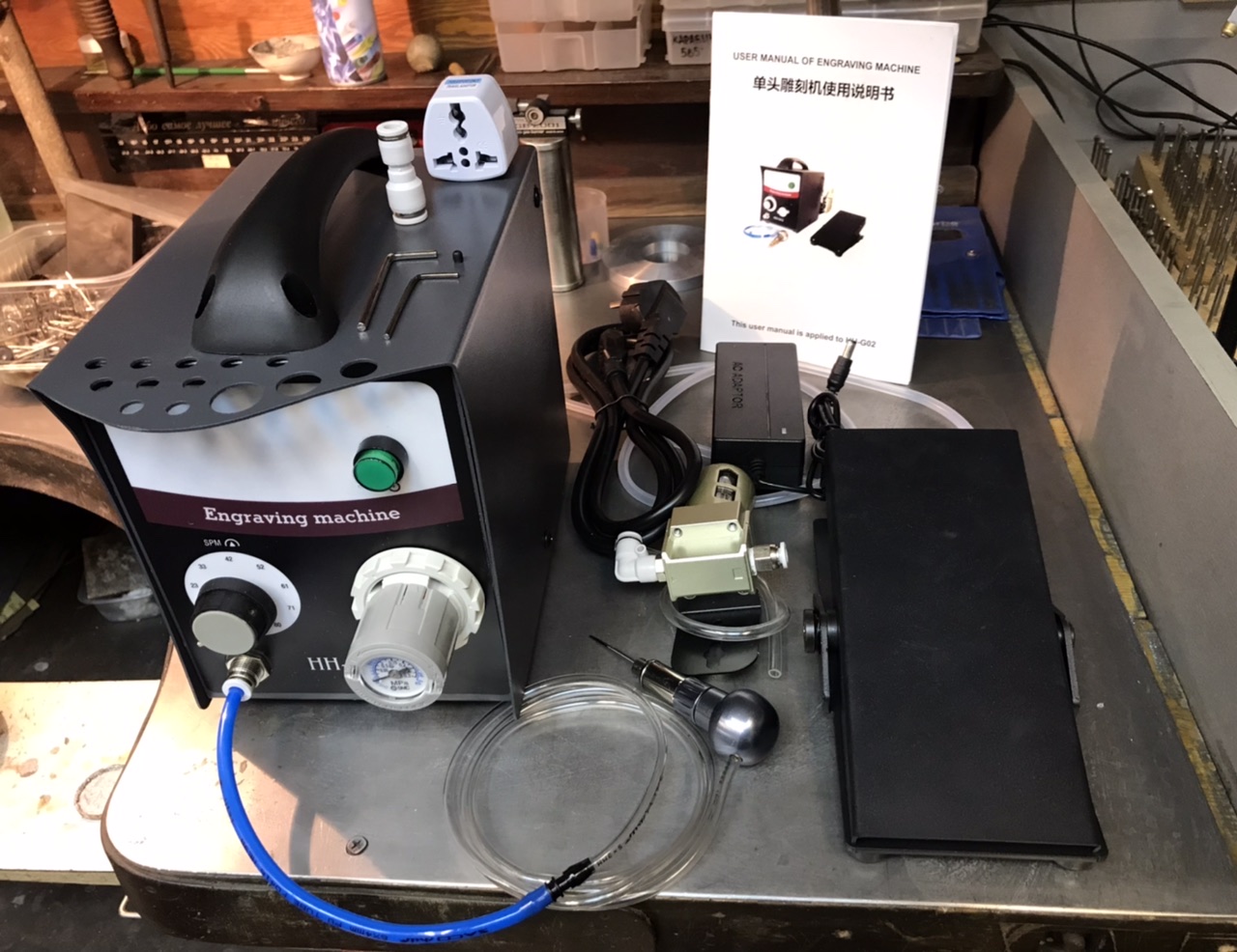

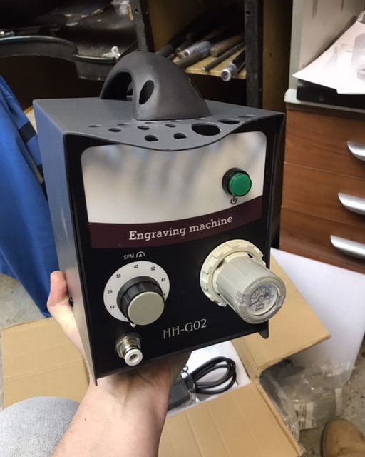

Здравствуйте!
Стоит ли брать Китайский GraverSmith с Али
Экспресс.
Может кто-то на нём работает и есть опыт эксплуатации?

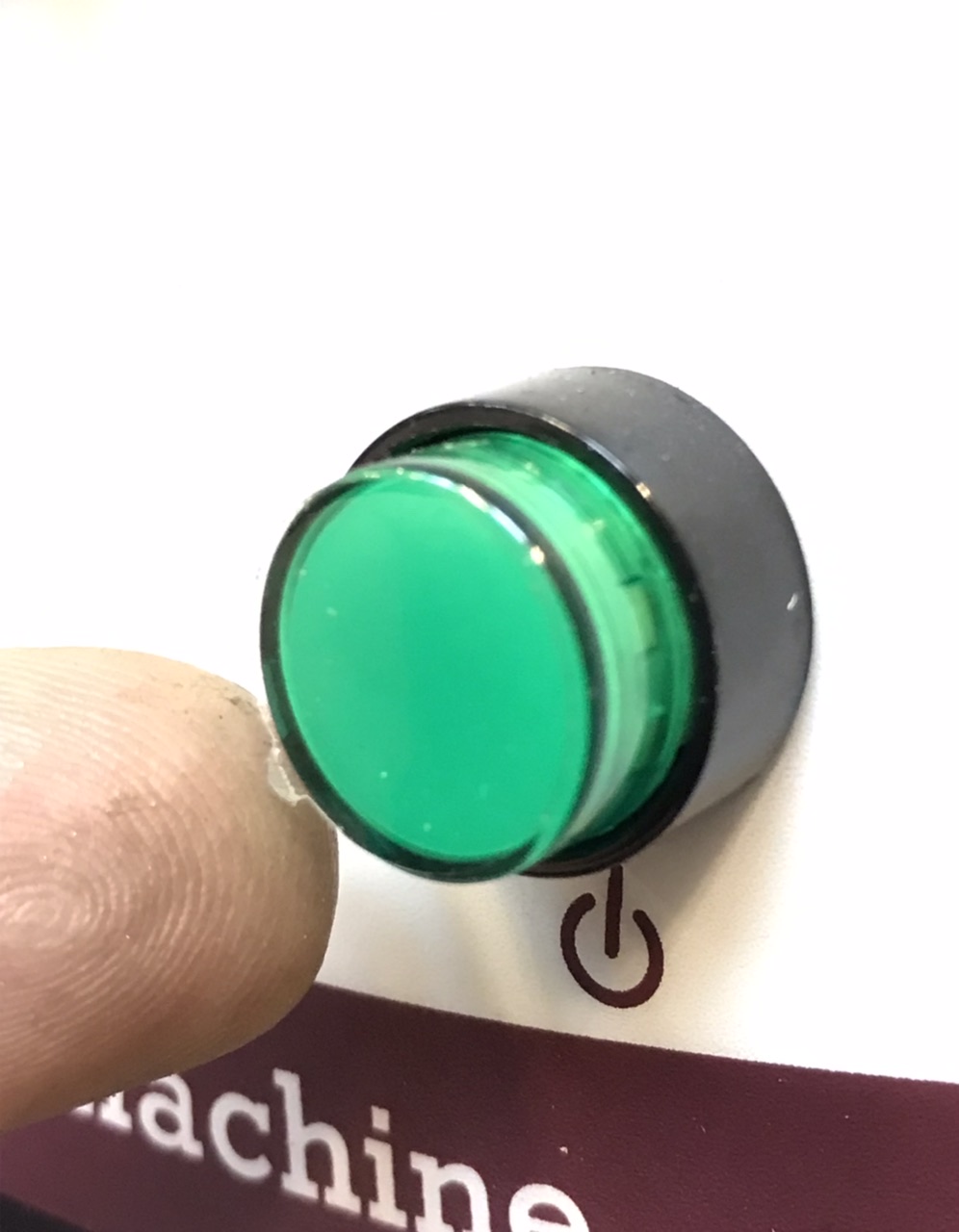

Ага , у нас так вытяжка с рабочих мест включается , голосовой командой с рабочего стола где нет выключателя

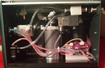

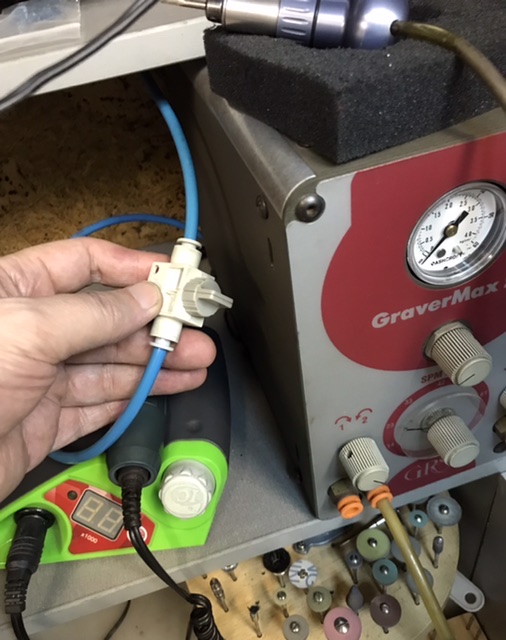

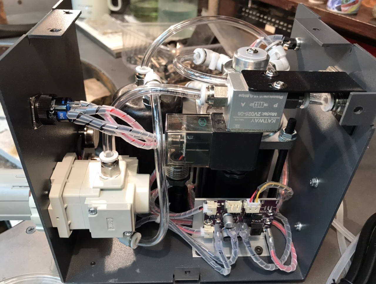

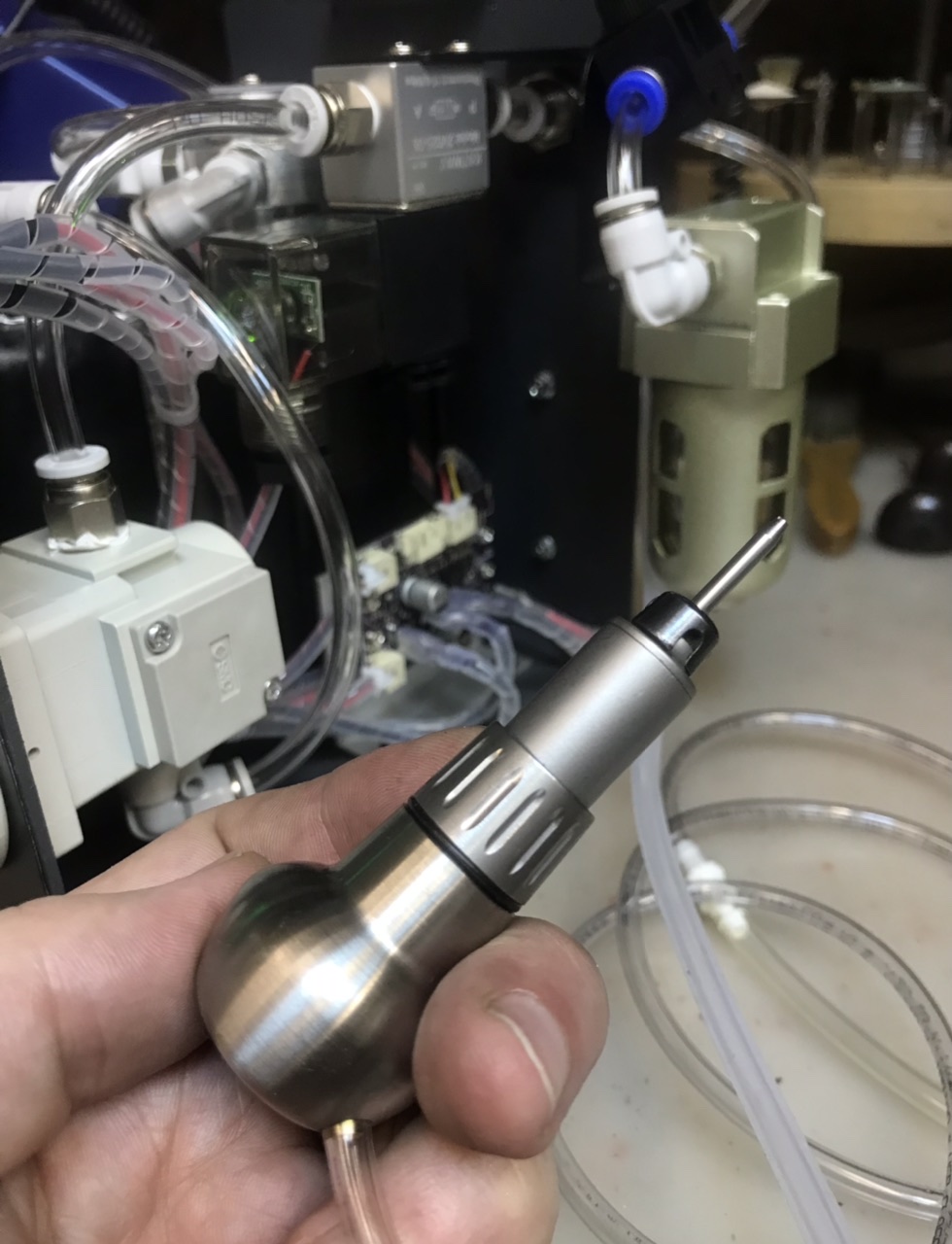

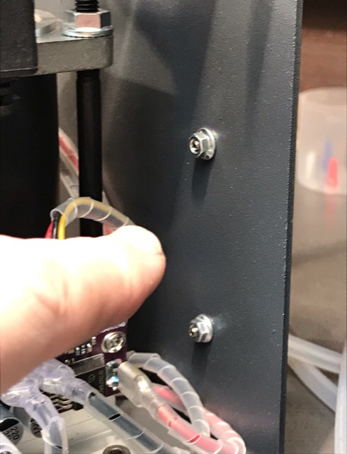

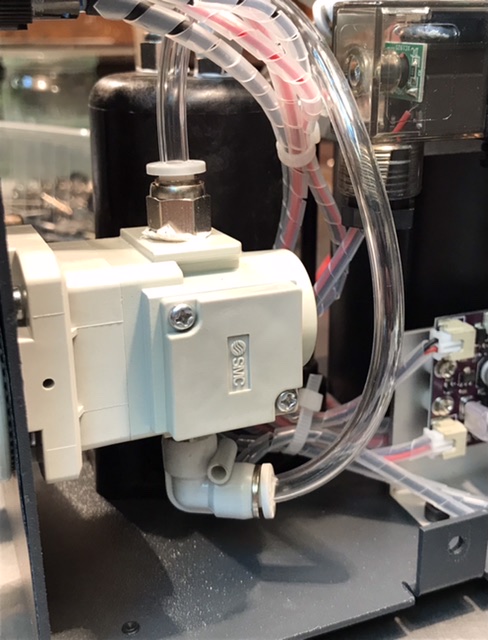

Кстати офигеть!  :biggrin2:
Оказывается тут есть клапан который не травит постоянно воздух через аппарат .
У нас то вентили перед гравёрами , открыл крантик , воздух зашипел внутри ….
А тут клац! Клапан закрылся и ничего закрывать/открывать не нужно

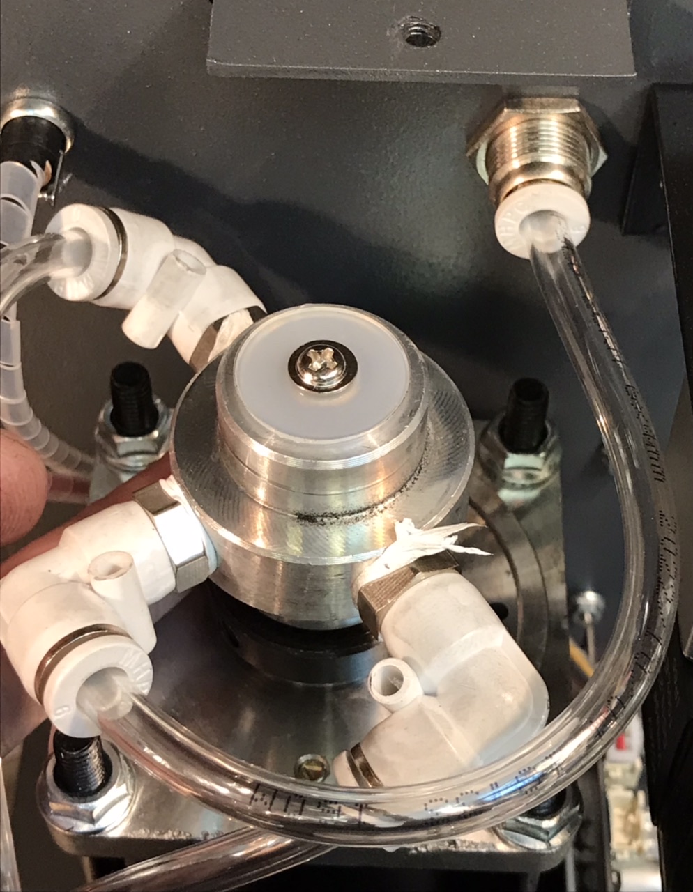

Я так понимаю на гравермакс нельзя ставить масляный компрессор? Где то слышал ,мол если распределитель из капролона то можно ,а если из графита то нельзя ,вроде как в некоторых китайских стоит капролоновый?
Сообщений: 2418
Голосов: 615 / 4
Да , графит там .
Насосы безмасляные сейчас тихие и не дорогие есть .

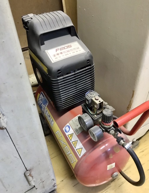

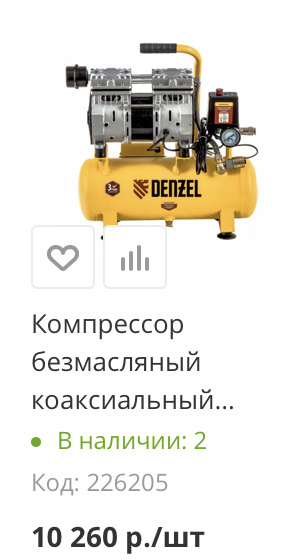

Сообщений: 2418
Голосов: 615 / 4
Вот этот шумный … даже очень .
Вот такие да , в соседнюю комнату в чулан короче
Этот на инжектор и второй гравёр макс
