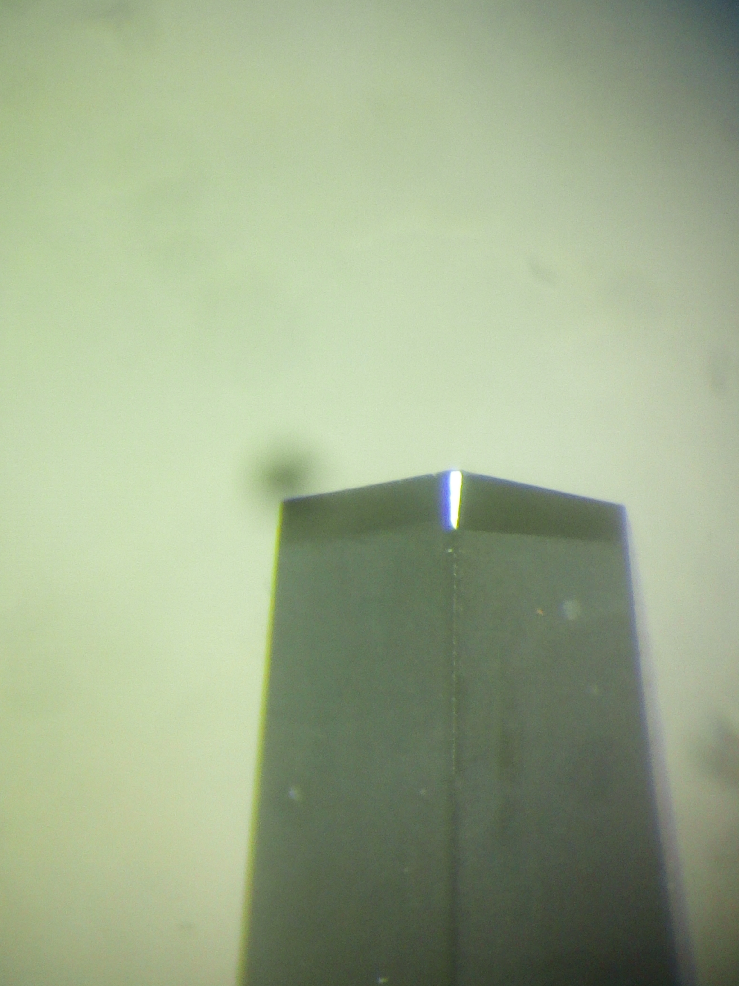

Всем доброго времени суток!
Чуть больше месяца занимаюсь ручной гравировкой, и при переходе с цветных металлов (медь, латунь) перешёл на нержавеющую сталь, и столкнулся с такой проблемой как скол кончика штихеля, в то время как с цвет метом такого никогда не было.
Вводные: использую фасет штихеля 120 и 90 градусов, сплав к-40 (карбид вольфрам), угол атаки 50 градусов, угол подъема 8-10 градусов. Работаю пневматикой.
Подскажите молодому в чем может быть причина?)
Заранее благодарю за ответ!

Сергей Синицкий,
Я бы рекомендовал для нержи (кстати какую режете?) 55-57,5 градусов, а если у вас какая нибудь калёнка то и все 60.

iditmar,
Ох, марку данной стали даже не подскажу , заинтересовала меня ножевая тема, и захотелось гравировать накладки ножевые, естесн за 25к нож я не возьмусь резать , и заказал с озона за 600р нож , и вот с его накладкой поплыл (продавец в описании ничего не указал марку стали)
Увеличте передний угол
В том смысле, что уменьшить передний и увеличить заострения? Или это какая-то особенная хитрость?
Регистрация: 01.12.2020
Сообщений: 14
Olaf, почти 60 градусов сделал, снова так же, ~1см нормального реза (просто прямая линия) и дальше облом кончика, может для гравировки нержавейки и других твердосплавов нужны штихеля из другого сплава?
Сергей Синицкий,
Оставьте 60, а задний угол можно сделать градусов 15 и даже до 20. Правда это может добавить неудобств если вы гравируете на достаточно высоком основании. Желательно что бы руки в локтях были согнуты примерно под  прямым углом.
Очень полезно снять на грани профиля маленькую фаску, этим вы удалите самую непрочную и самую нагруженую часть режущей кромки.
Инструмент из ТС очень чувствителен к резким изменениям вектора резания, поэтому очень многое зависит и от манеры гравировать. Постарайтесь на радиусах резать, плавно поворачивая штихель или изделие, при этом стараясь избегать резких движений в вертикальной плоскости, т.е. по тангажу (ну как лётчик лётчика, вы меня понимаете.)
Так же весьма полезно заранее обдумать стратегию резания. Где то штихель выводить из металла плавно, гдето использовать встречное подрезание и только в крайнем случае или точно зная что это не повредит штихелю, стружку из металла вырывать.
Если у вас точно К40 из Туапсе, то это хороший материал. Но уже есть прецеденты продажи, в Москве в частность,
какой то говняшки под названием "финская спица". Так что причина сколов может быть ещё и в этом, ка собственно и ещё в ряде факторов, в том числе и некачественного пневмоинструмента.
Впрочем, - это уже совсем другая история.

Сергей Синицкий,
Ещё попробуйте спилить мм 3-5, иногда помогает на непонятных "спицах твердосплавных".  И ещё если я правильно  понял по фотке то пневма Олега Переседова? Если так советую самый лёгкий поршень и поиграйте с пружинками.

Наиогромнейшее спасибо за столь качественный ответ! Весь инструментарий от Олега Переседова (ну кроме шрабкугеля и мбс-10 )
Да, вы верно заметили  , пневмо от Олега Переседова, всю дорогу на легком поршне,  попробую поиграть с пружинами
