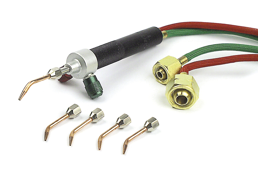

Ну и вот что интересно, у нас тут продается “Рубин” JE-01 поразительно смахивающий на литлторч. Только литл стоит 100 уе, а рубин в пересчете около 30. Литл внутри сложный, а этот рубин эээ китайский клон что ли. Может кто сталкивался, правда вне темы, но интересно.
http://gazmaf.by/catalog/gas-welding/burners.aspx
http://www.rodat.by/?page_id=493

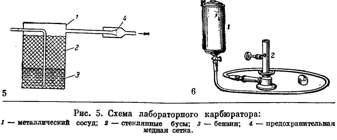

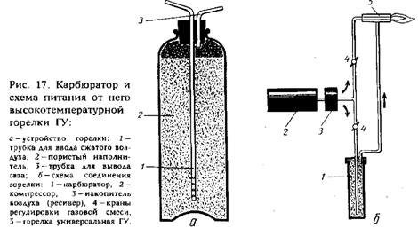

Ну и что еще можно нарыть по теме бензиновых горелок. В кабинетах химии, биофизики острый вопрос лабораторного стекла, тк часто бьется, пробирки, палки, трубки, мешалки. Посему химики сами для себя делали, биофизики точно, как сейчас не знаю. В школе огонь был под запретом. Но вот кой чего из интернета.
"При отсутствии в школе газа, малые его количества получают карбюрированием жидкого топлива. Карбюраторы с применением барботирования воздуха через слой жидкого топлива использовать нельзя, поэтому применяют карбюратор, в котором пористый наполнитель пропитан жидким топливом.
Такой карбюратор представляет собой алюминиевый цилиндр вместимостью не более 300 мл. В пробке установлены две трубки для ввода воздуха и вывода карбюрированного газа. Цилиндр заполнен одним из пористых наполнителей: волокнистым асбестом, крупными древесными опилками, стекловатой и др.
Для предотвращения проскока пламени в карбюратор его полость, прилегающую к выходной трубке, а также выходную трубку заполняют путанкой из тонкой медной неизолированной проволоки. Для снятия лаковой изоляции путанку из провода ПЭ-0,1 погружают в концентрированную серную кислоту на 15-20 мин, затем промывают водой.
Испарение топлива и его охлаждение приводит к быстрому изменению газового состава, следовательно, к изменению пламени. Поэтому для карбюратора и используют алюминиевый цилиндр, алюминий обладает большой теплоемкостью и теплопроводностью. В качестве сосуда для карбюратора можно использовать стаканы от аэрозольных упаковок (с погружением их на период работы в теплую воду). Для изготовления карбюраторов стеклянные сосуды из-за хрупкости, малой теплоемкости и теплопроводности стекла применять не следует.
Наполнитель пропитывают бензином непосредственно перед применением карбюратора вдали от источников огня. При питании горелки от карбюратора обеднение газовой смеси осуществляют вдуванием воздуха в пламя из чистого карбюрированного газа, который подается в широкую трубку сопла. Горелки Теклю и Бунзена с естественным притоком воздуха питают непосредственно от карбюратора".
"Карбюраторная установка требует постоянного и очень внимательного надзора. Особенное внимание должно быть обращено на опасность проскока пламени, так как способная к воспламенению смесь образуется не в горелке, а в карбюраторе. Поэтому по пути движения карбюрированного воздуха следует ставить несколько предохранительных медных сеток. Простейший карбюратор представляет собой металлический сосуд, в котором воздух, пробулькивая слой бензина, насыщается его парами. В горелке происходит разбавление горючей смеси чистым воздухом, что обеспечивает получение горячего некоптящего пламени".
http://www.ngpedia.ru/id549212p1.html
http://www.ngpedia.ru/cgi-bin/getimg.exe?usid=126&num=0
http://himpraktikum.ru/rabota-3-obrabotka-stekla/poluchenie-vysokotemperaturnogo-plameni.html

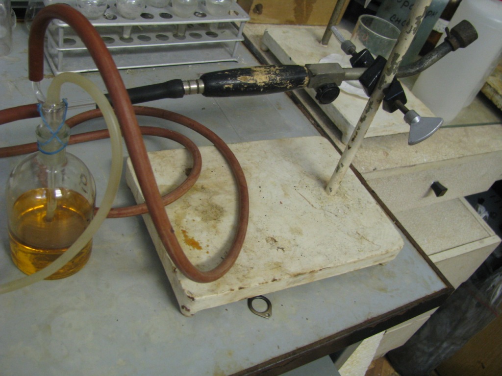

Ну вот такая теория. С керосином на картинке это жесть. Стекло в горелках-бачках нафик. Дело даже не в том, что оно колется, а в том, что рентген его не видит.
