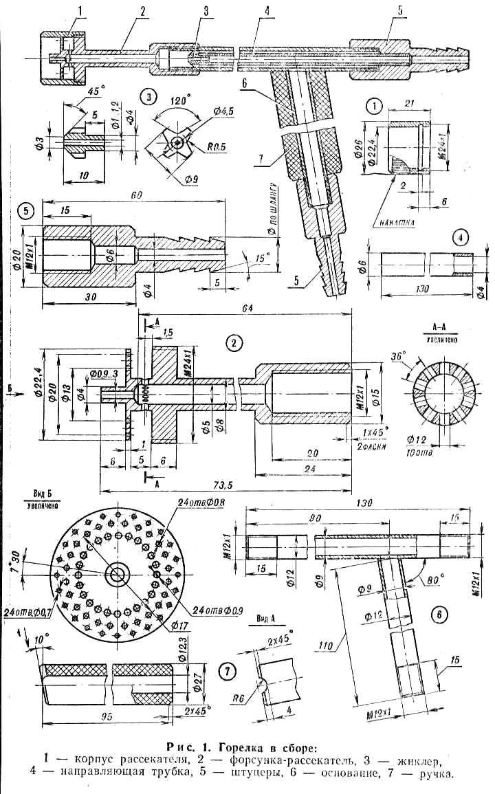

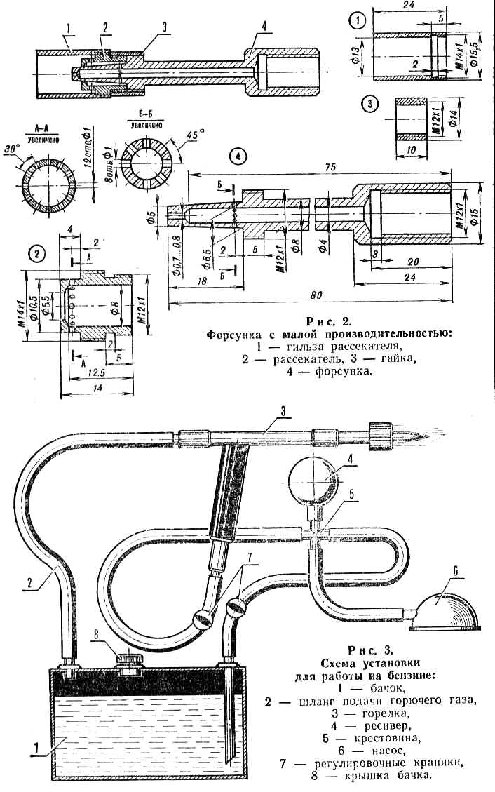

Если кто нибудь изготавливал сам, подскажите, и если есть чертежи, буду признателен.
Проще, конечно, как предложил "Ремесленник" купить готовую. Но, если есть возможность и желание, тогда можно сделать такую. Когда-то делал такую на заводе. Делали точно по чертежам с "инструментальным подходом", все размеры по 2 классу точности. Был доволен как слон, и очень переживаю, что при переезде на новую квартиру где-то потерялась.

бачёк для бензина из нержавейки с вваренной туда спиралевидной трубкой с отверстиями
А зачем, именно, спиралевидная трубка? Ведь воздух должен подаваться просто на дно бочка. Или я не прав? И отверстия или срез трубки должны быть только у основания. Или трубка немного доходить до дна.

HEL-YU
Посмотрел чертежи...... проще купить.  :)   :)   :)
Чтобы была больше площадь испарения бензина. Не всегда это хорошо.
А аппарат купленный или же сделанный надо настроить. Или форсунку рассверлить, или же на оборот уменьшить диаметр. Не так просто попасть в желаемую иголку.(это уже для ivushka73rus) Способ настройки зависит от аппарата. Может сетку пореже или же почаще. диаметры отверстий тоже играют роль. Надо пробовать.
