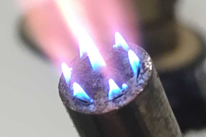

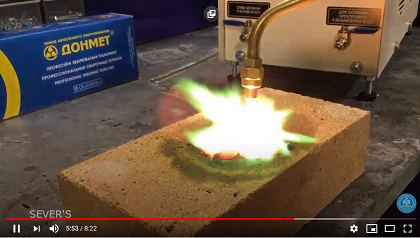

SEVER'S,
классные фотки.
Как вы их снимали ?

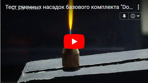

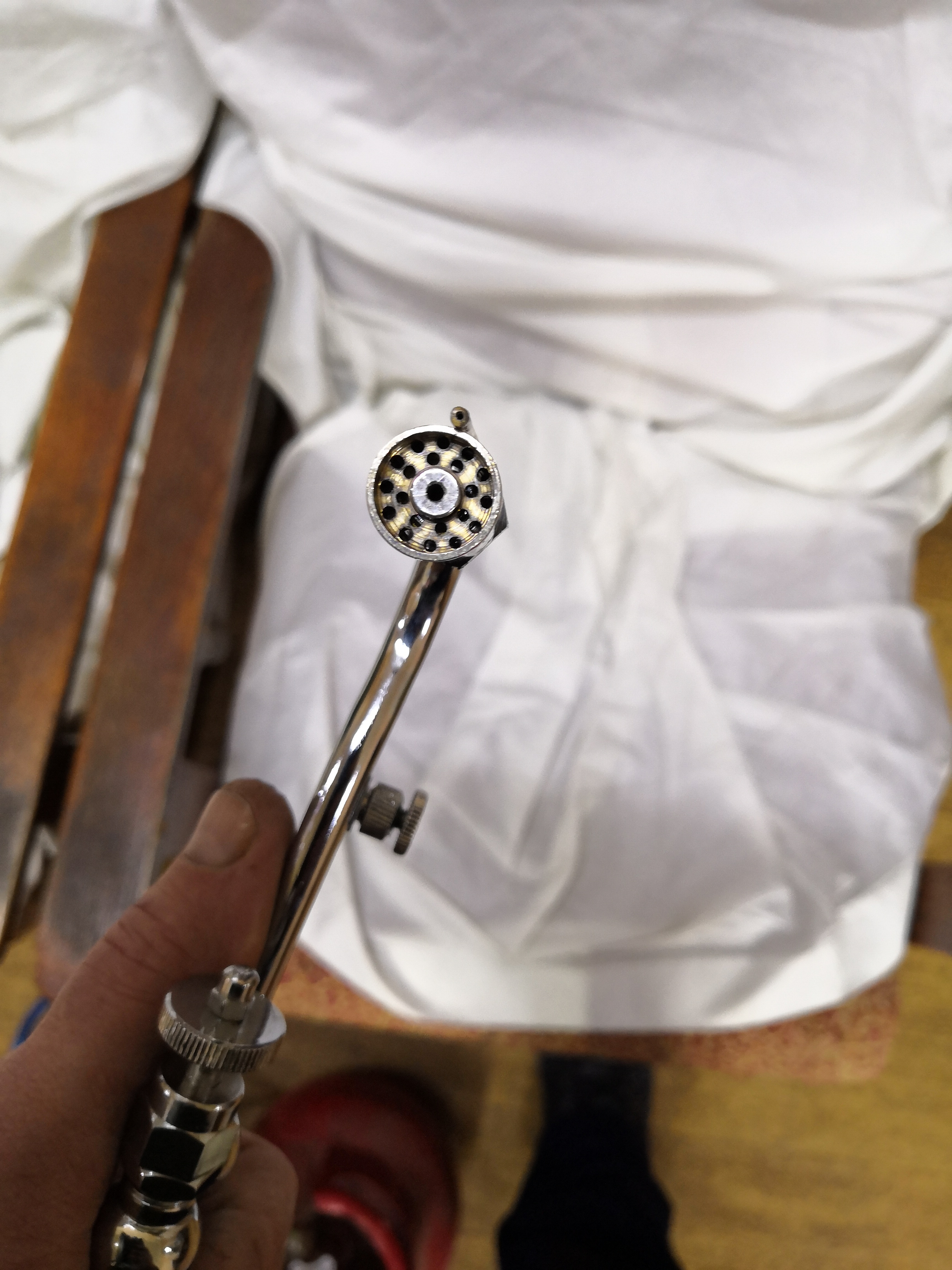

По поводу насадки.

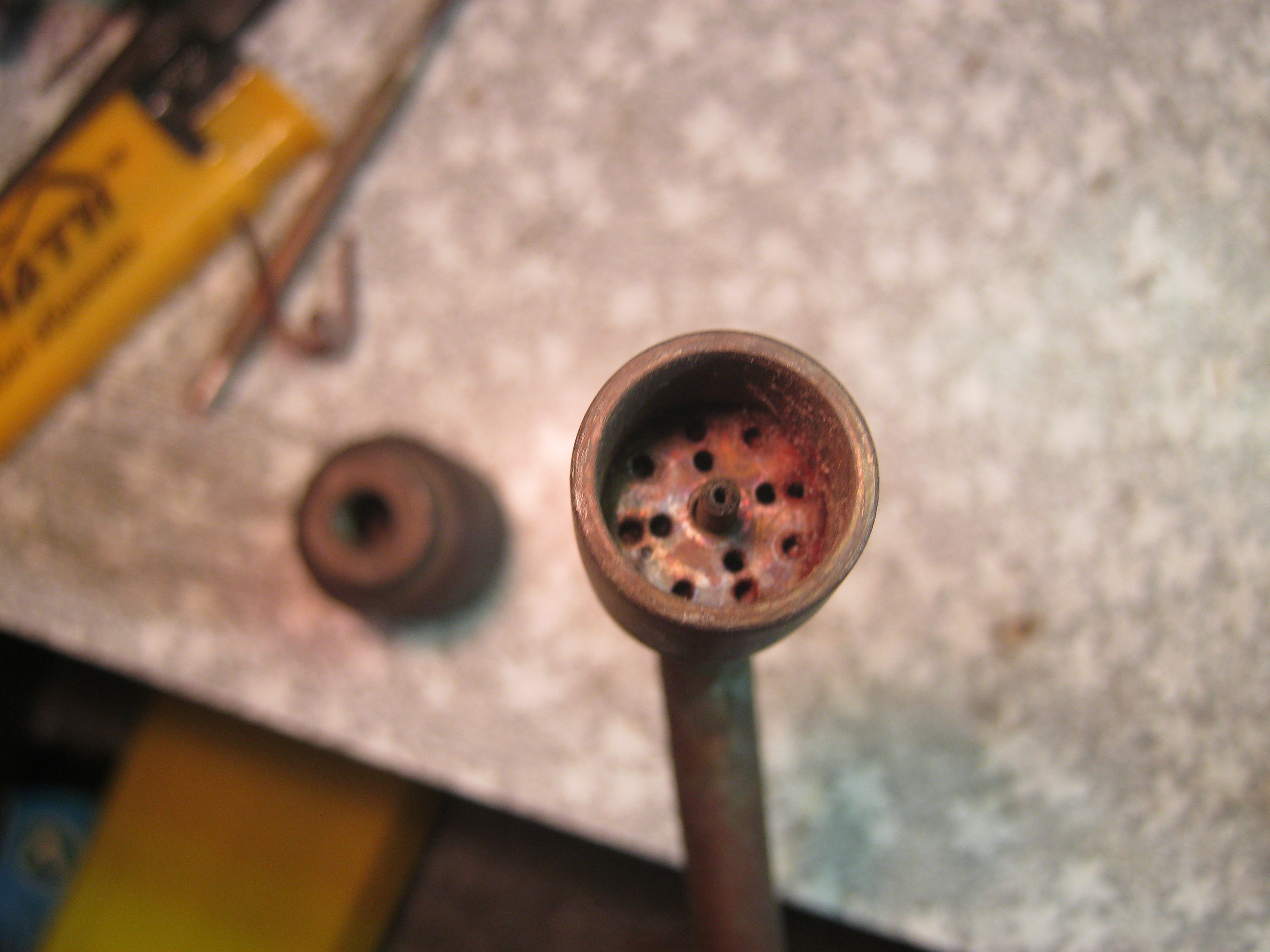

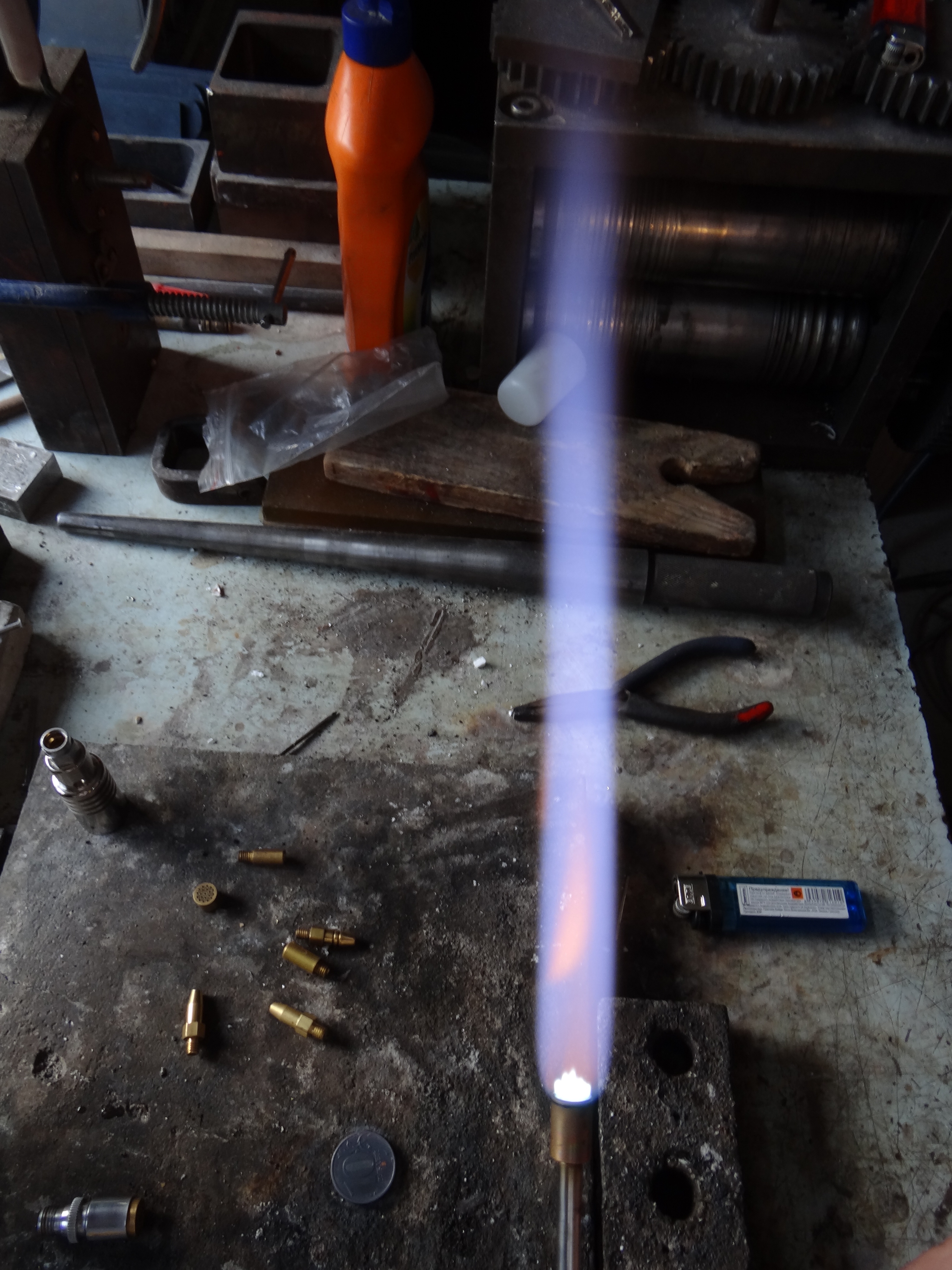

По моему мнению, центральное сопло имеет слишком большое сечение.
От боковых факелов толку практически нет.
По идее, пламя должно быть длинным и широким, для этого, эту насадку, по идее и разрабатывали.
Но...не случилось.
Я разговаривал с производителем, (Владимиром), с месяц назад,  он сказал, что перед тем как запустить в серию, они перепробовали штук пять разных вариантов этих насадок.
По их мнению, это самая лучшая. Так же он сказал, что готов выслушать любые замечания и предложения
по поводу улучшения параметров этой насадки.
Лично я, склоняюсь к тому, что нужно или увеличить диаметры периферийных сопел, или уменьшить центральное сопло.

SEVER'S,
классные фотки.
Как вы их снимали ?
Все ролики на моем канале, а также фото были сделаны при помощи старенького iPhone-6S

SEVER'S,
а у меня старый Самсунг....

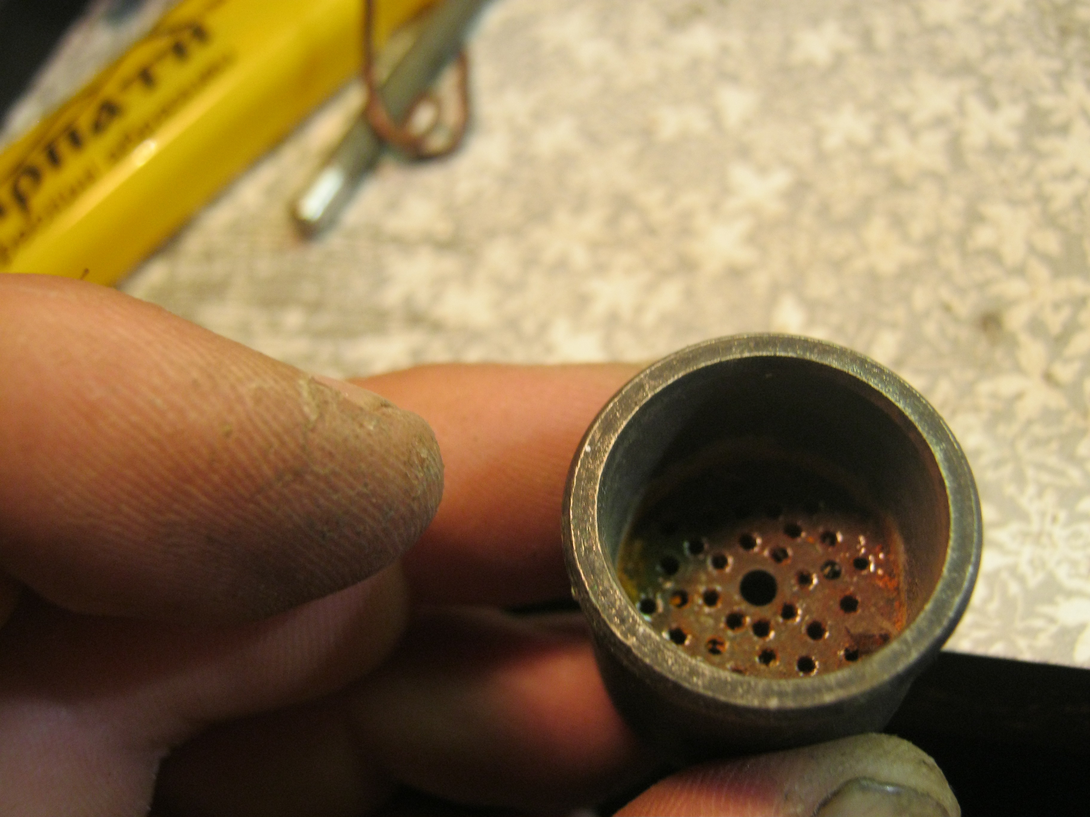

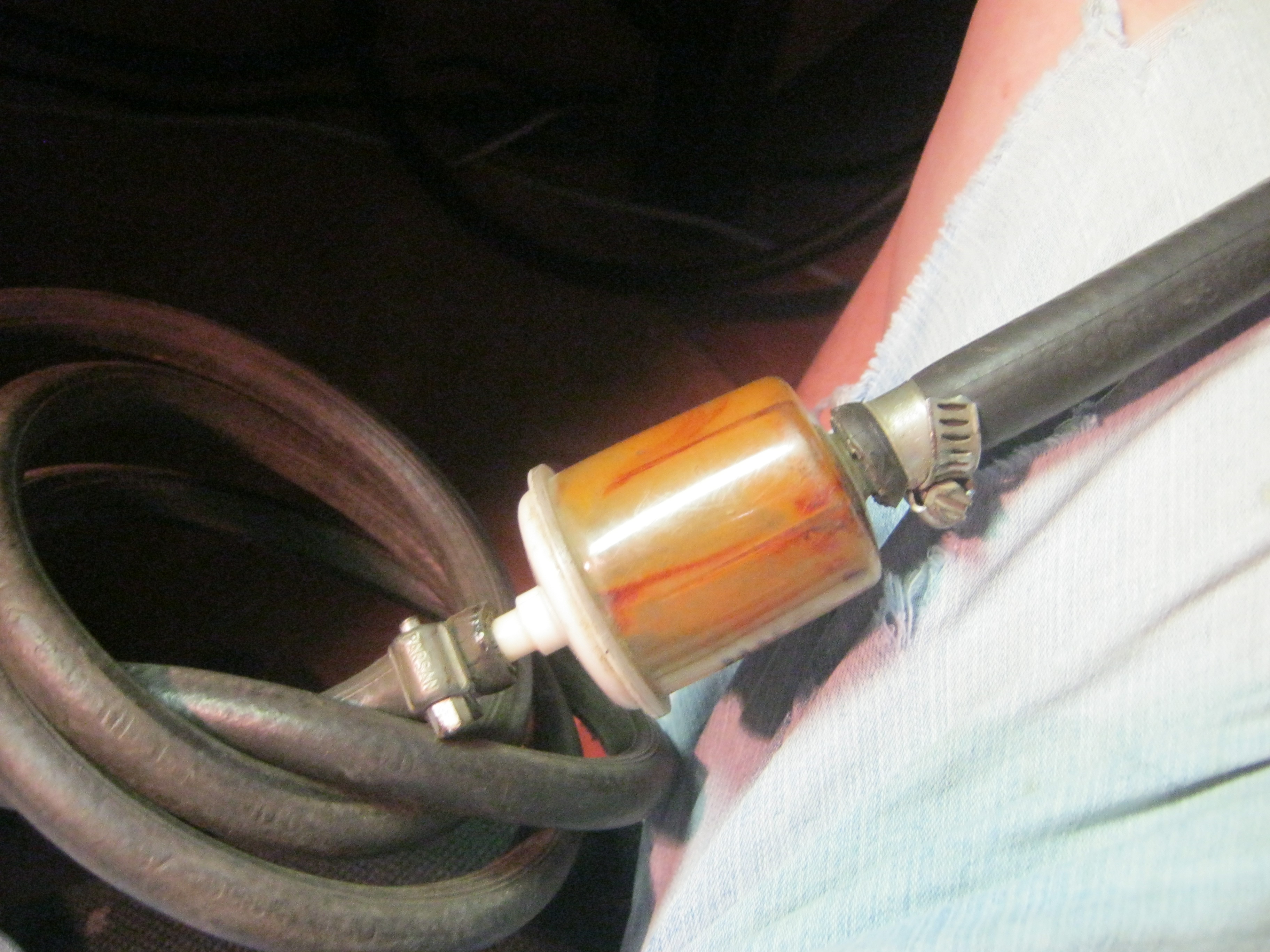

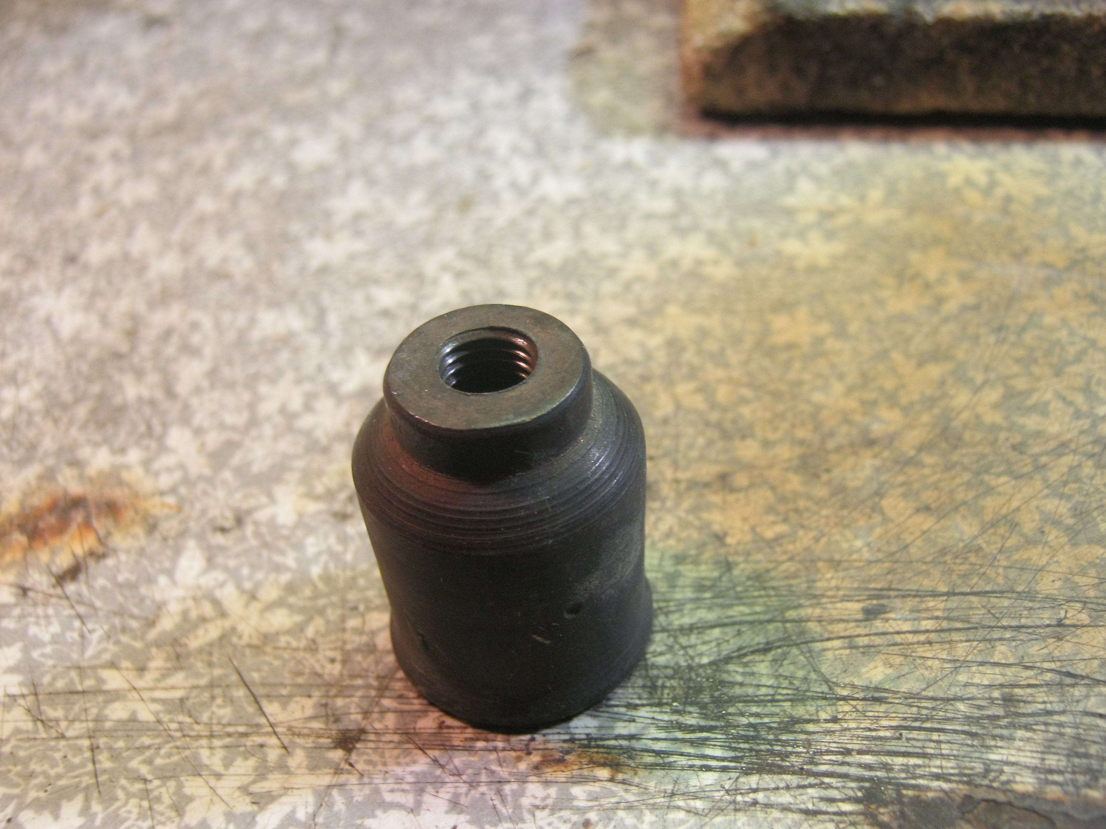

По поводу оплавления вашего огнезащитного фильтра.....спрашивал у производителя.
Это таблетка из  прессованной бронзы.
Сказали, что она должна выниматься.
Т.е. её можно , в принципе , заменить.
Насчет того что она оплавилась, у меня есть сомнения.
Мне кажется, что эта таблетка скорее всего спрессовалась от динамических ударов.
Конечно, если вы "хлопали" непрерывно, металл мог нагреться, но в реальных условиях, бронза не успеет нагреться от одного хлопка, тем более оплавиться.
Значит стоит засучить рукава и проверить это на практике и только потом ставить подл сомнения чьи либо слова.

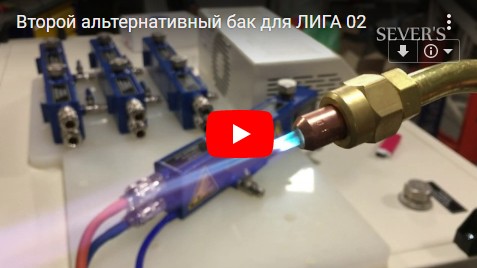

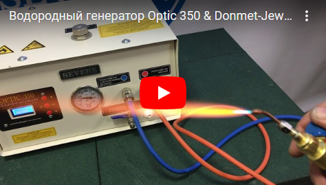

Плавка 110 граммов меди горелкой Donmet-132P, в паре с газогенератором S400ACS

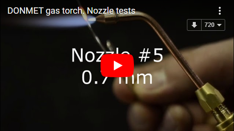

Тест трёх горелок...

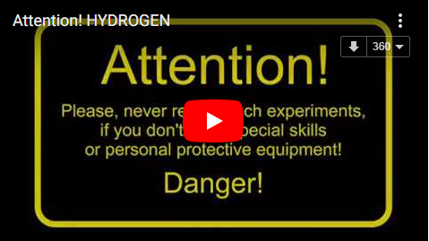

Сварка черного металла водородом.
