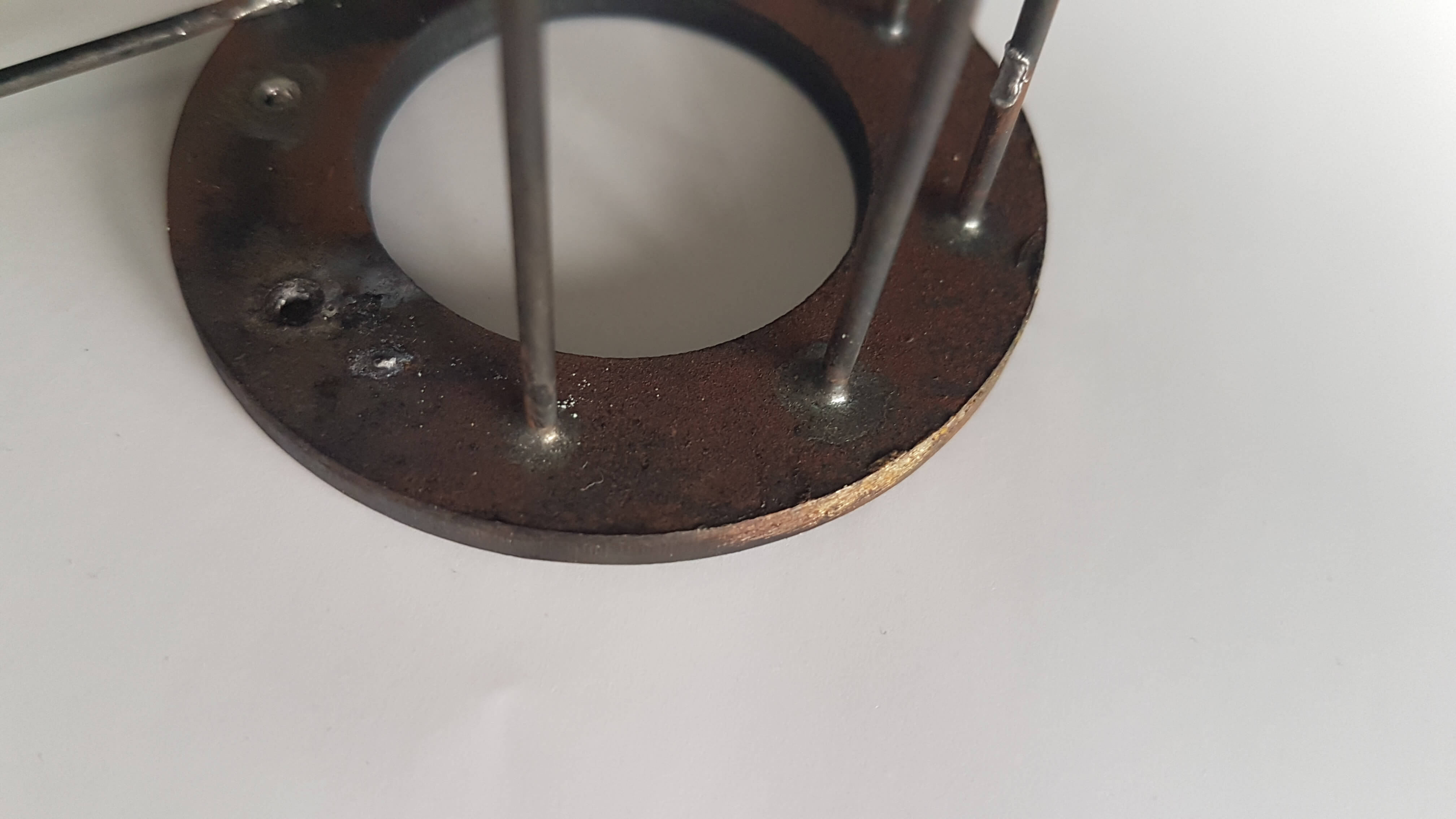

Буду благодарен за дельные советы по следующей теме, ибо она для меня, как для новичка — слишком сильно непростая.
В общем, есть стальная шайба, диаметр 65 мм, толщина 5 мм, марка стали СТ3 (то есть, обычная черная сталь).
В шайбе просверлено 8 несквозных отверстий шириной 2 мм и глубиной 1 мм., в отверстия впаяны струны (прутки пружинной проволоки толщиной 2 мм).
Смотрите фото.
Более увеличенные фото можно увидеть здесь — https://tottlabz.com/image
Вся эта конструкция — это часть муз. инструмента, образно «погремушки», в который каждая струна сделана из пружинной проволоки, которая закалена и каждый пруток точно настроен в соответствующую ноту и частоту в Герцах.
Другими словами, это достаточно точный инструмент и обычные методы впайки или сварки — тут не подойдут потому что перегревать все детали целиком нельзя.
Смотрите файлы, которые я приложил к теме.
Вопрос:
Какая технология впайки горелка газ + кислород + серебряный припой, или TIG-сварка и т.п. — использована?
Возможно будут иные более хитрые технологии сварки или впайки ...
Вроде по виду, это пайка cеребрянным припоем, так?
Но основной мой вопрос заключается в том, что должна быть быстрая, мгновенная впайка прутка пружинной проволоки толщиной от 1,5 до 2 мм  и длиной от 50 мм до 130 мм в обычную стальную шайбу (сталь СТ3) толщиной 3-5 мм (диаметр шайбы 65 мм). Просверленное несквозное отверстие для впайки прутка составляет 2 мм в ширину и 1 мм в глубину. Всего будет 8 таких отверстий и соответственно 8 последовательных впаек 8-ми прутков.
Смотрите более увеличенные фото можно увидеть здесь — https://tottlabz.com/image
То есть, место впайки должно разогреваться — мгновенно — без прогрева всей детали целиком и без перенагрева всего прутка (иначе он потеряет звук).
Другими словами, каждый из 8-ми прутков должен впаиваться мгновенно и по-отдельности без нагрева каждый раз до красна всей шайбы потому, что если каждый раз прогревать всю шайбу то будет перегреваться сталь и место пайки предыдущего пружинного прутка, соответственно будет теряться жесткость предыдущего фрагмента пайки и при перегреве прутка будет искажаться его звук.
Нужен способ именно мгновенной впайки без перегрева всей шайбы и всей длины прутка.
На фото не олово, скорее всего это серебряный припой для газовой горелки с кислородом с содержанием 40-45% серебра (возможно я ошибаюсь).
НО, как, — это было впаяно...
Ведь, даже допустим, если использовать газо-сварочный пост (МАП, или пропан, бутан газ + кислород, бензин и т.п.) то придется каждый раз прогревать стальную шайбу толщиной 5 мм и сам пруток с флюсом, и только потом потечет припой и произойдет впайка.
Да, так возможно, но данный способ не подходит по вышеописанным причинам, ибо будет перегрев прутка, что приведет к его отпусканию и непоправимой деформации структуры и искажению звука.
Ну и шайбу каждый раз прогревать для твердого припоя не выход потому, что предыдущие места впайки прутков будут размягчаться и от этого будет становиться глухой звук.
То есть, замкнутый круг — получается...

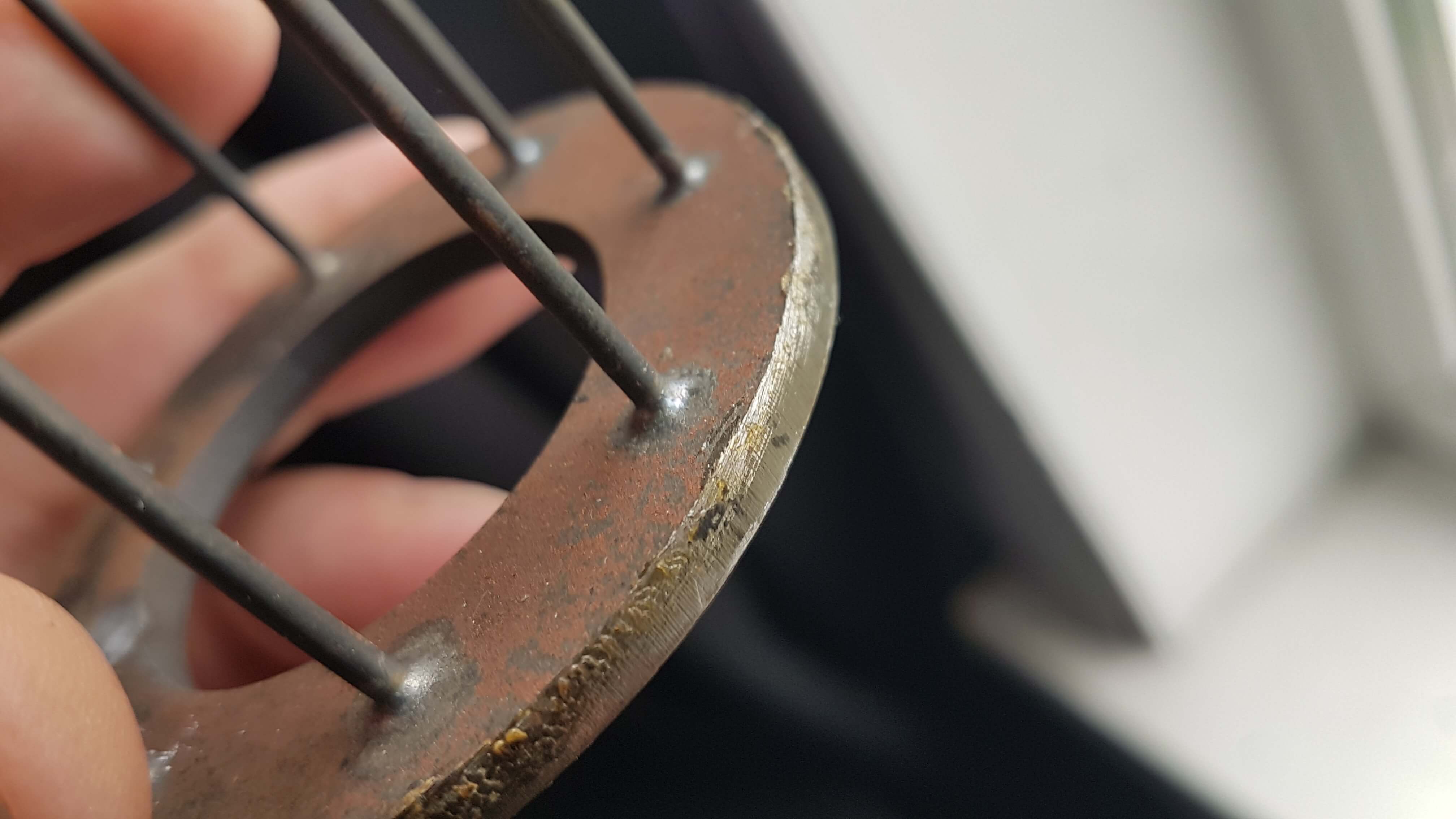

Задача в том, что это музыкальный инструмент, и его струны (прутки)
перегревать полностью нельзя.
Вернее можно и нужно прогреть пруток в месте впайки перед вставкой его в отверстие шайбы шириной 2 мм и глубиной 1 мм, но сам пруток в 95% всей длины перегревать категорически нельзя иначе будет отпуск и искажение звука.
Финальные вопросы...
— Какая существует технология для мгновенной впайки пружинной проволоки в обычную сталь типа СТ3 — но без перегрева прутка и перегрева каждый раз всей шайбы?
Как-то ведь — это реализовано, в том что сейчас перед Вами.
И совершенно очевидно, что это не TIG-сварка, а именно мгновенная,
последовательная впайка каждого прутка по-отдельности.
Причем перегрева там не было, потому что звук не искажен.
Скорее всего — была впаяна незакаленная проволока так, и только после впайки прутков в шайбу — прутки закалили обычной горелкой (без перегрева места впакйи).
Я правильно мыслю?
Другими словами, в принципе, можно предположить, что есть вариант впаивать не закаленные и не настроенные по звуку прутки и закалять их, и настраивать после впайки всех прутков.
Но как, — это осуществить без перегрева каждый раз всей шайбы (ведь предыдущие впаянные прутки будут терять жесткость в месте впайки).
То есть, напрашивается только одно — мгновенная впайка.
Но как, каким способом, на каком оборудовании и каким припоем — такое возможно сделать...
Или это какой то вид импульсной, точечной впайки (сварки) и т.п.?
Прошу прощения за много букав, но короче не получилось описать.
Буду благодарен за помощь и за любые варианты технологий мгновенной впайки без перегрева всей длины проволоки!

По поводу крепления, как вариант: сквозгое отверстие, забить в него пруток с натягом, и пропаять с нижней стороны малюсенькм кусочком ПОС
Его и приварить тогда так можно- на ПУКе или лазере. Но есть нюанс- тональность изменится.

Скорее, она не отпущена во время пайки. Что говорит о низкой температуре пайки. При использовании серебряно-медно-цинковых припоев такое невозможно.
По поводу крепления, как вариант: сквозгое отверстие, забить в него пруток с натягом, и пропаять с нижней стороны малюсенькм кусочком ПОС, только чтобы избежать продольного смещения прутка. При таком способе в верхней части шайбы припоя не будет, гашения колебаний, соответственно, тоже.
Благодарю.
К сожалению, так со звуком — не работает...
Вчера пробовал все способы, и просверливал и туго подгонял и сверху и снизу заклепывал, да, держится жестко — звук есть, но глуховатый и не звонкий, причем пруток держится намертво.
То есть вбивание с натягом и завальцовка, не подходит.
Тоже самое с вбиванием прутка с нятягом и пропайкой снизу ПОС-40... Хватать, то он хватает снизу, НО, даже вбитый с нятягом пруток все равно не дает звонкий и чистый звук.
Пруток должен быть именно одним монолитом с шайбой, а это либо сварка снизу (что скорее всего маловероятно, потому что будет все тоже самое как и с вариантами выше), либо — твердый серебряный припой с содержанием 40-45% серебра, и он есть у меня, спаивает он намертво, но пруток у основания опускается и получается либо глухой звук, либо тональность меняется непоправимо.
Возможное решение я вижу такое... Просверлить более широкое отверстие например 3 мм, вставить в него 2 мм пруток и приварить обычной сваркой — снизу шайбы. Таким образом он снизу будет стальным монолитом и не будет казаться стенок отверстия.
Скорее всего пойду покупать сварочный аппарат небольшой тыс. за 5 и маску, ибо к точечным аппаратам сделанными в Китае типа DX-808 — нет доверия. Да я в курсе что они нормально прихватывают мелочи проволоку и т.п., но все-же на более крупных деталях и где идет вибрационная нагрузка — они будут бесполезны. На PUK пока нет возможностей.
Поэтому похоже что только точечная мгновенная прихватка обычной сваркой (или TIG-сваркой) снизу.
Иного решения — пока нет...
