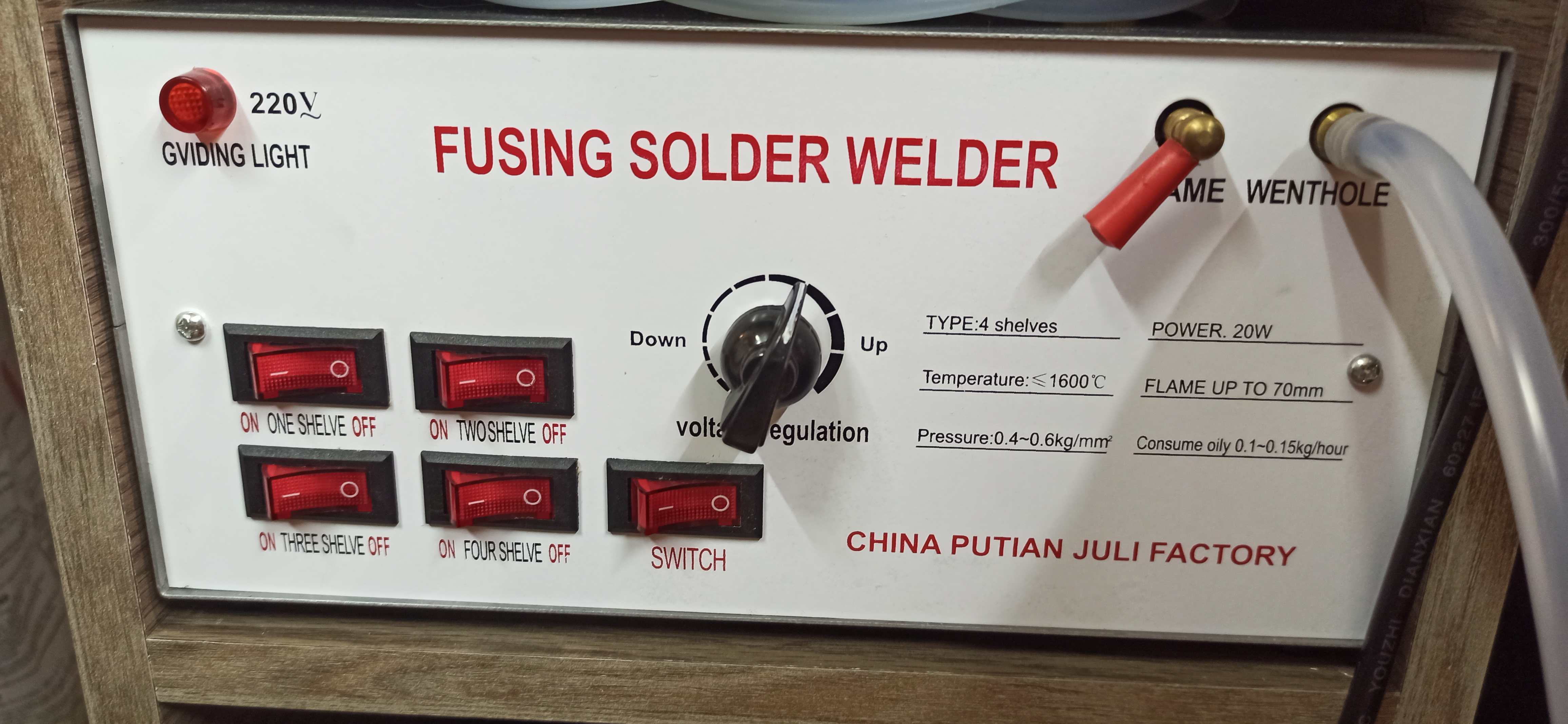

Вот на таком компрессоре перестал работать первый компрессор, пока диммер не выкрутишь до максимума. Проработал аппарат меньше 12 часов. Куплен был в Профи. Звонил им утром в  четверг - обещали, что менеджер свяжется, но звонка так и не было. Как я понял , останусь я без пайки минимум на 3 недели, если им на экспертизу этот агрегат отправлю. Так вот назрел вопрос - не сталкивался ли кто-то с ремонтом? Может есть модель подходящего диммера? Или уже есть решение по усовершенствованию? Разбирать свой без уверенности, что смогу приобрести запчасти и при этом гарантированно слечу с гарантии - не хотелось бы. Заранее благодарен за все предложения по решению проблемы)

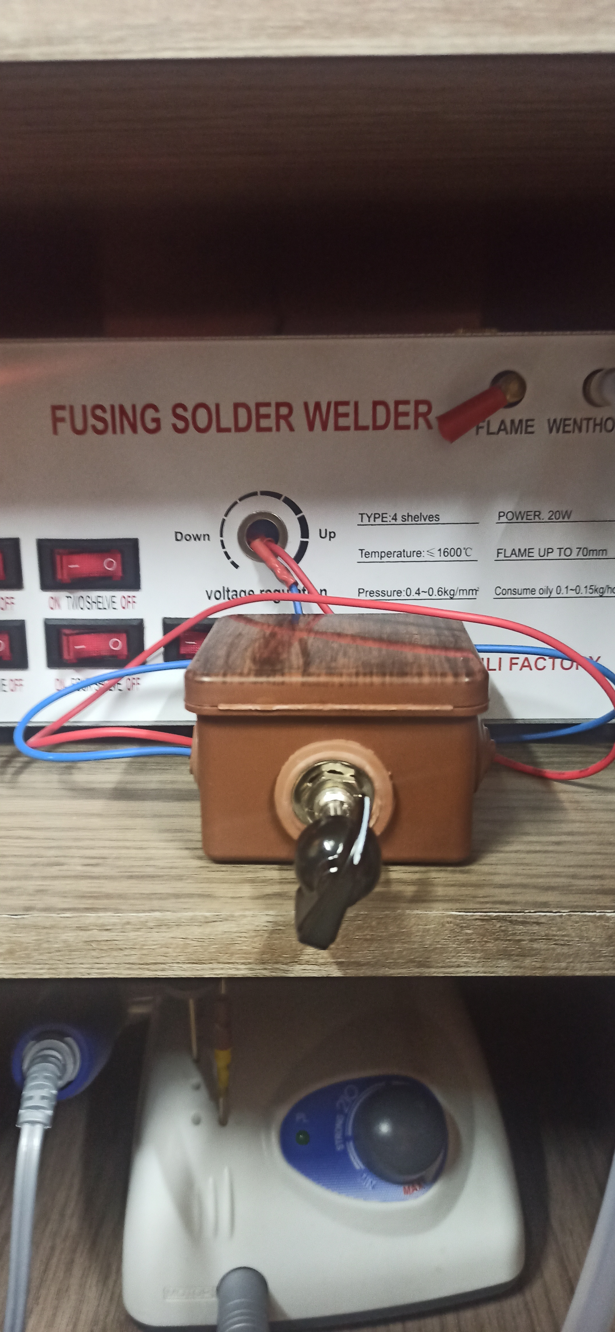

Извечный вопрос про "шашечки или ехать". Думал просто резистор на стол кинуть. но решил убрать в дешевую коробочку)
Сергей, это может быть принципиальным вопросом только для педантов и зануд.
Я такой же как и вы. Если это практично и работоспособно, какая разница, как это выглядит...
Вот номинал по сопротивлению, все же нужно подобрать более подходящим.
Изменено: SEVER'S - 14.02.2022 20:15:46

Видимо изначально не правильно понял  про  исполнение. Про димер :
vks,
Зачем же заменять резистор димером? Стоимость нового резистора 1 евро.

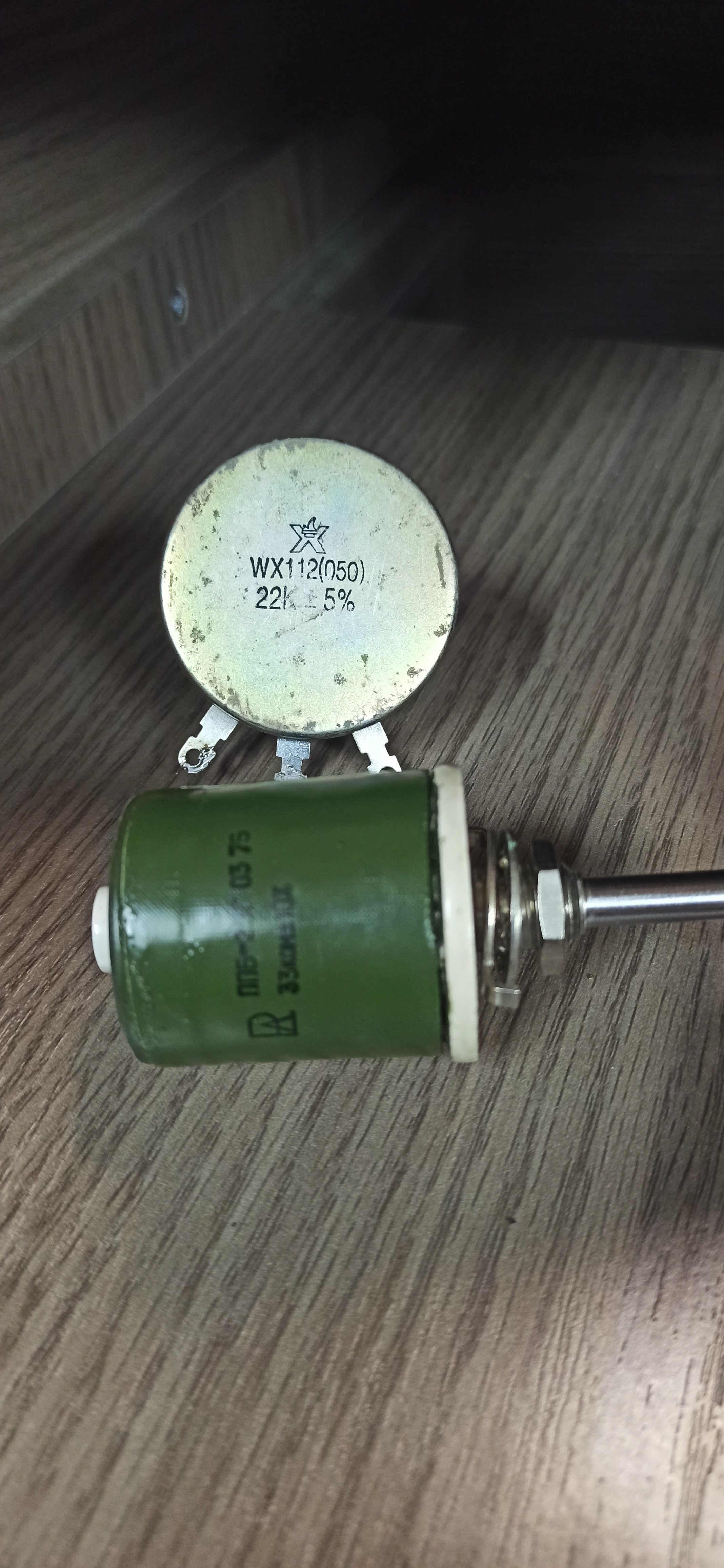

А про сопротивление -
(vks 12.02.2022 16:27:29) резистор 22К. [IMG]
Резистор сгорает, так как сюда нужно устанавливать совершенно другое сопротивление.
Я бы использовал в районе 100 Ом.
При том, что мы говорим о максимальном сопротивлении (ручка выкручена влево - компрессор работает на минимуме) - при 22000 Ом у нас остается широкий диапазон регулировки. 33000 Ом я взял, что бы иметь возможность просто выключить компрессор не тумблером, а самим резистором.  Боюсь при 100 Омном резисторе у нас изначально работал бы компрессор почти на максималках, и диапазон регулировки от 100 до 0 - был бы очень мал для моих целей.
А коробка позволила проверить будет ли работать, и вывести управление в более удобную часть верстака,
