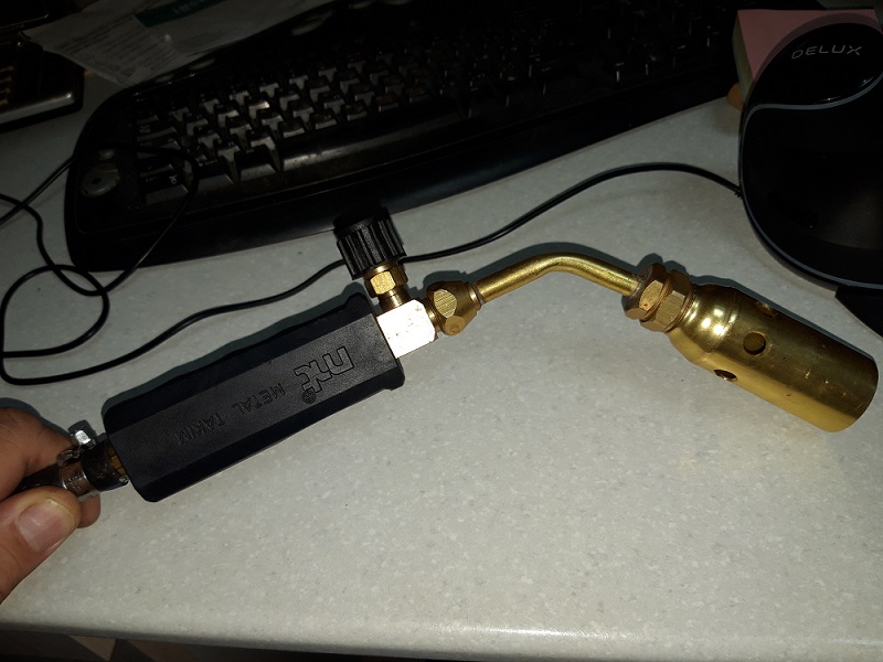

Недавно приобрел у форумчанина горелку  METAL TAKIM.
Сегодня прикрутил  ее к баллону вместо Орки, но поджечь ее не получилось. Пламя срывается. Пробовал менять давление газа, положительного результата не добился. Впечатление что отверстие в жиклере великовато, померил - 0.5 мм, хотел сравнить с паспортными данными, но паспорта у меня нет, а в интернете не могу найти.
Если кого есть такие данные поделитесь пожалуйста, или померьте на своих горелках если у вас такие имеются.
Жалко что такая вещь в хозяйстве есть, а пользоваться нет возможности.

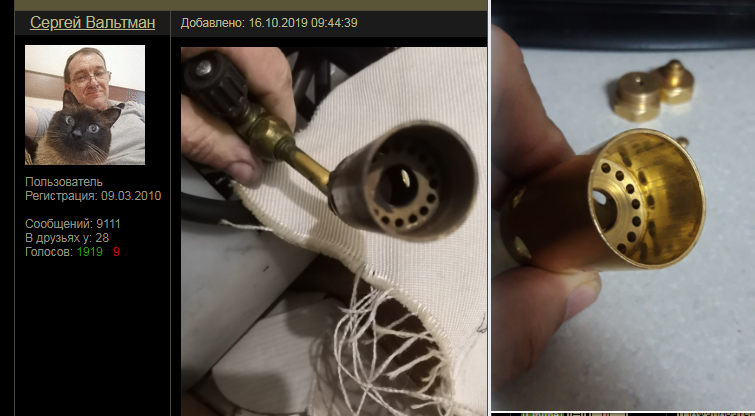

вот чистая не очень, а чумазая хорошая
Сергей Вальтман,
У меня аналог твоей "чумазой", можно сказать они  близнецы, но в отличии от твоей моя работать без дополнительного кольца не желает, значит все таки отверстие в жиклере великовато.
Изменено: korobtsov-alex - 16.10.2019 15:04:19
ну вот она дюймовая и капсюль 0.35мм примерно ну может 0.36мм

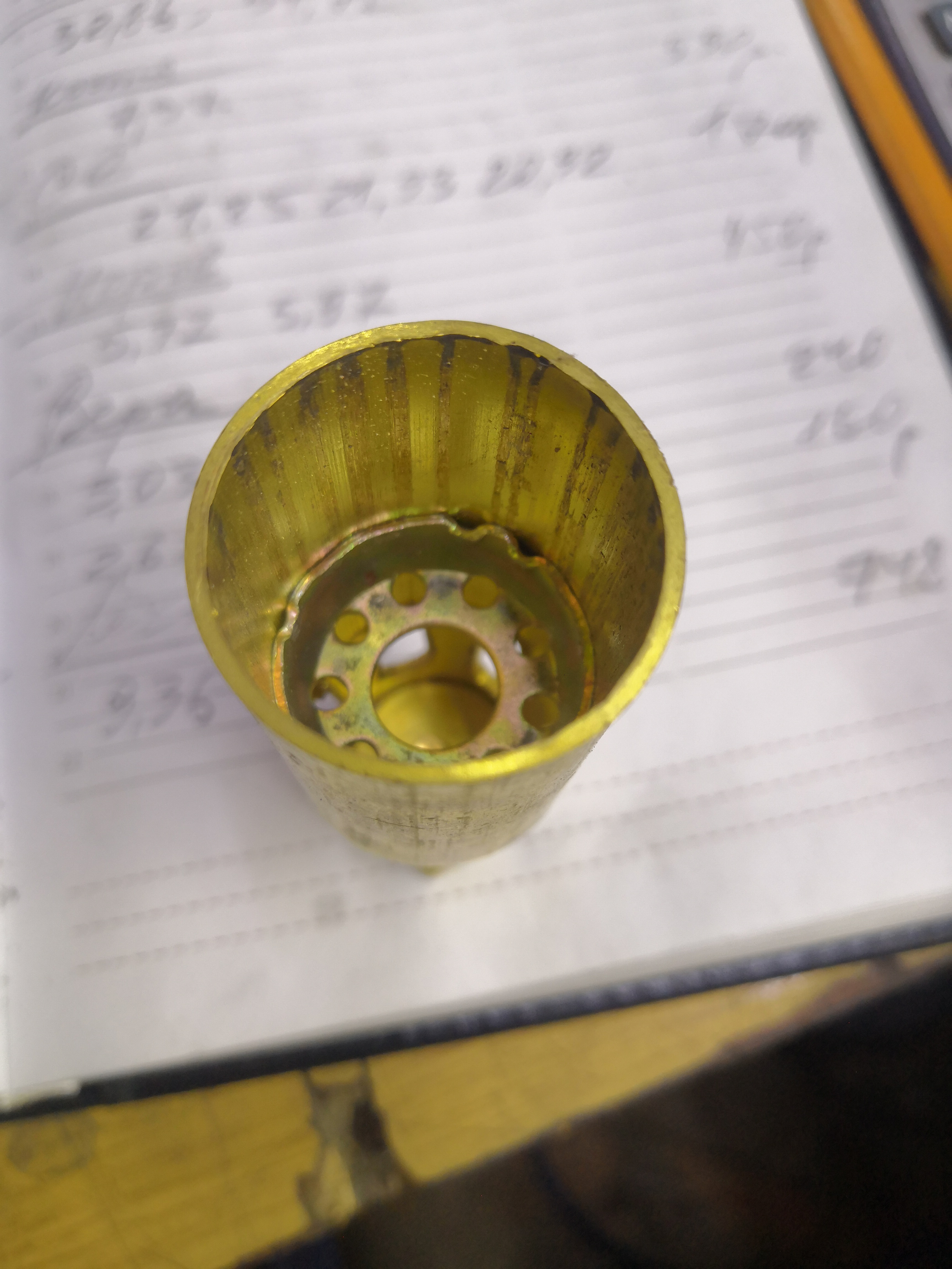

Нового жиклера делать не стал, просто добавил латунный поясок ограничивающий подачу воздуха.  Теперь горит стабильно, но очень шумно. Сравнивал со своей старой бензо-воздушной горелкой, что интересно, температура горения газа (читал в книжках) выше чем у бензина, но бензин быстрее разогревает металл. Парадокс однако !

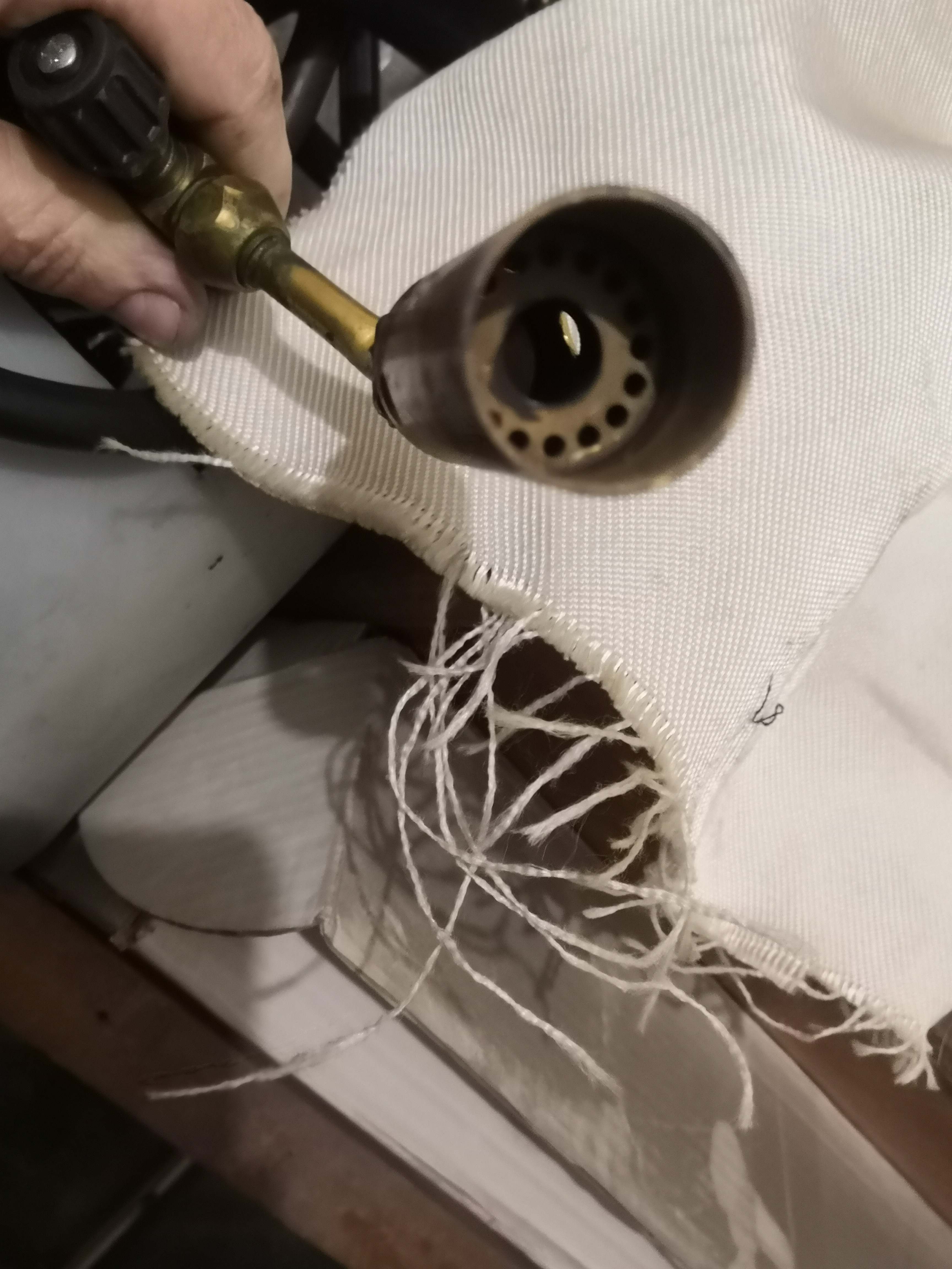

вот нормально когда горит....
Сергей Вальтман,
Вроде все тоже самое, а какая разница(((
Диаметр сопла на твоей горелке 30мм ?

Внутренний 24, отверстие 0.36 примерно

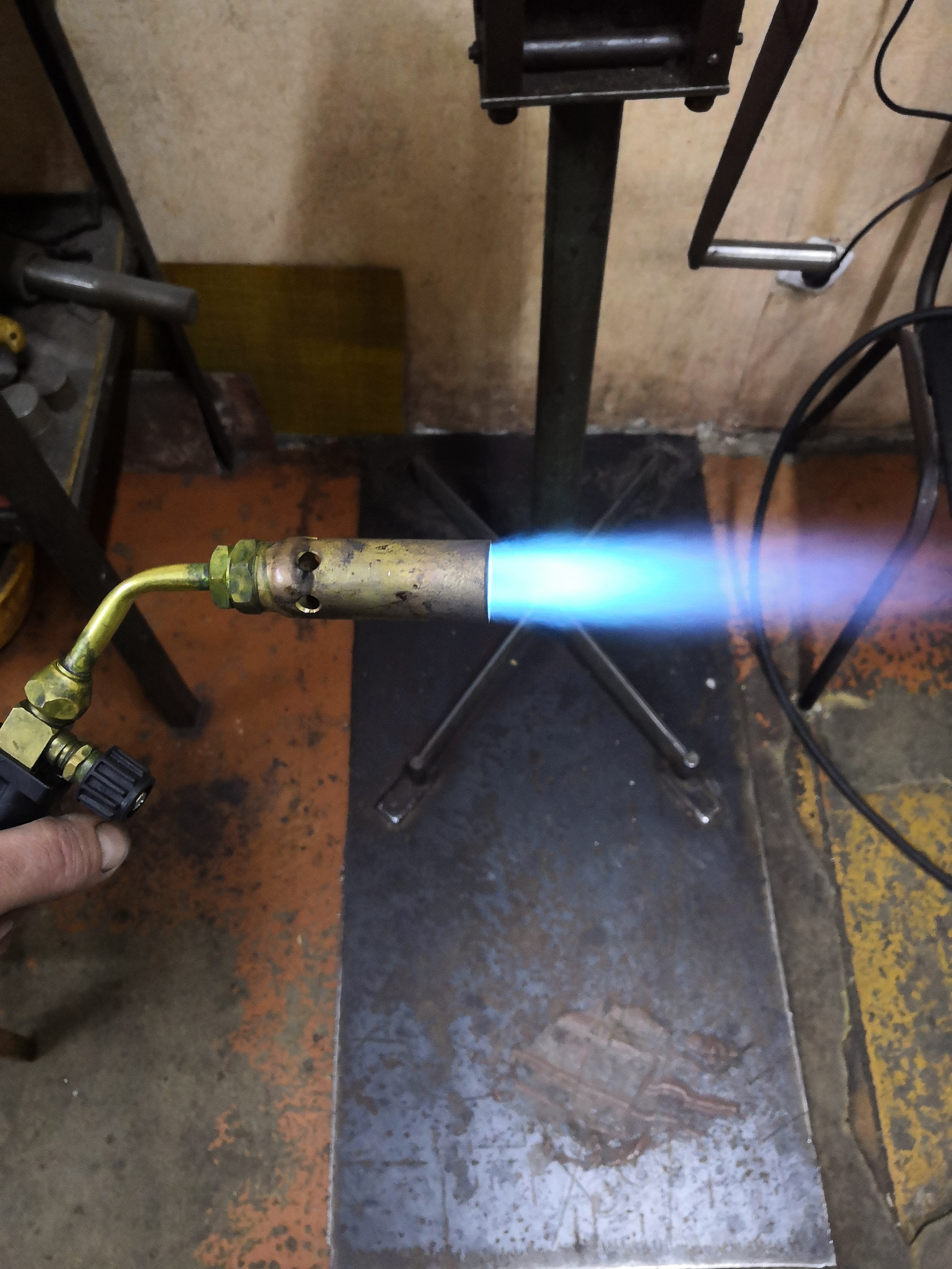

Раз уменьшение диаметра жиклера ухудшило работу, значит идти надо в обратную сторону. Начал по десяточке увеличивать диаметр, на 0.7мм уже перестало срывать пламя, а просверлив отверстие  0.8 мм , я разбудил дракона.
У меня получается крупнее сопло, внутренний диаметр 30 мм, отверстие в жиклере было  0.5мм, я его увеличил до 0.8мм, гореть стало лучше, теперь думаю на сколько максимально можно увеличивать диаметр жиклера для данного сопла.

Ну вот  :biggrin2:  загорелась!!!!!
