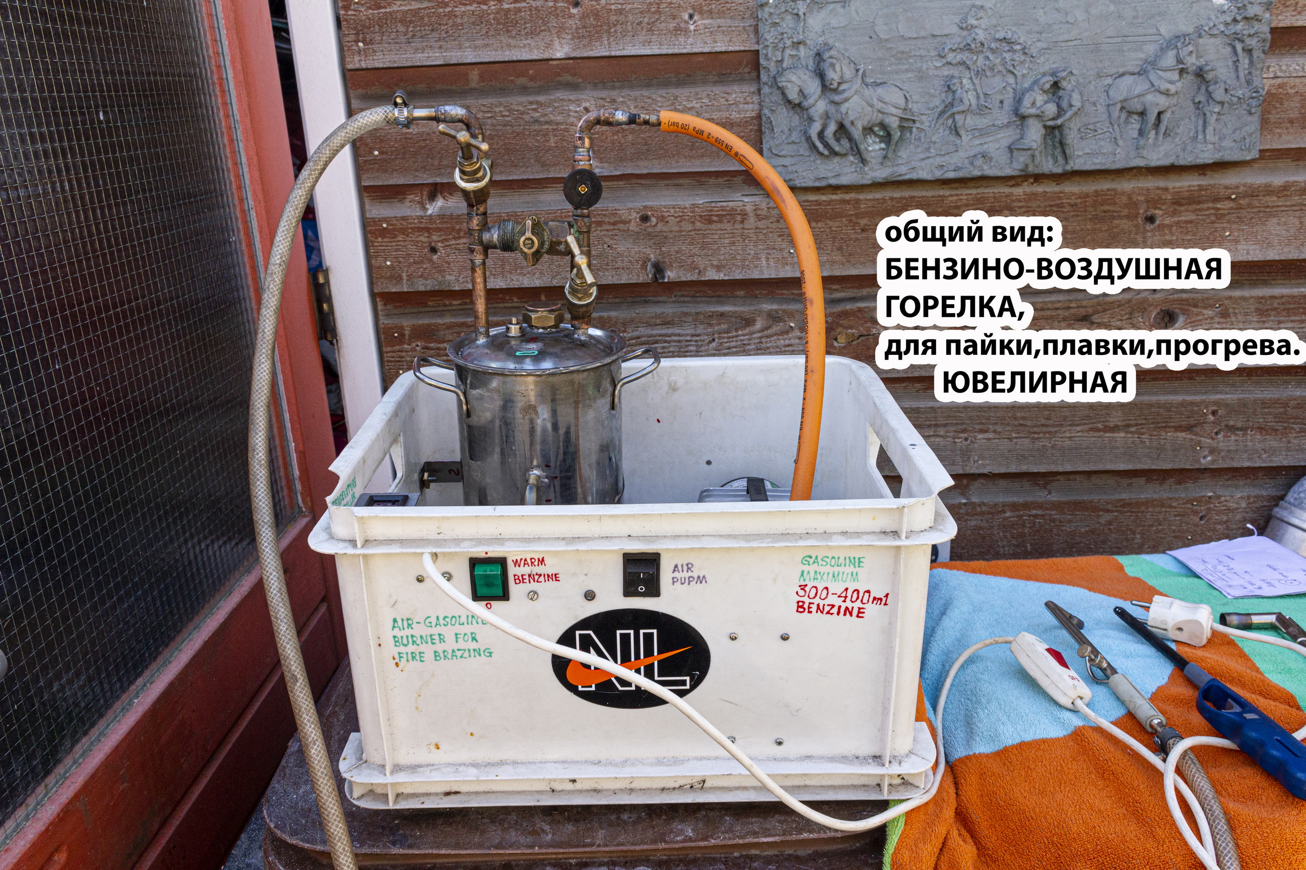

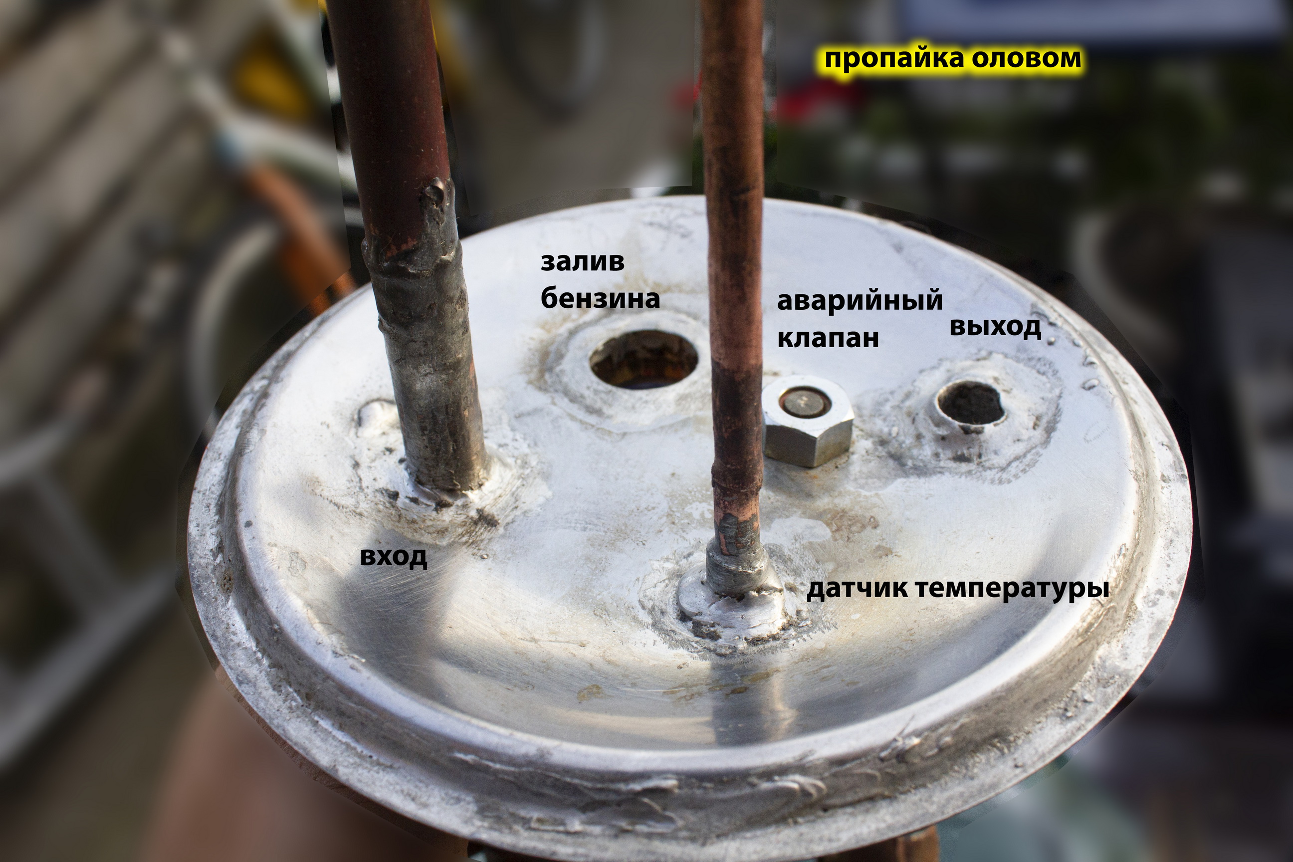

Регистрация: 06.08.2020
Сообщений: 5

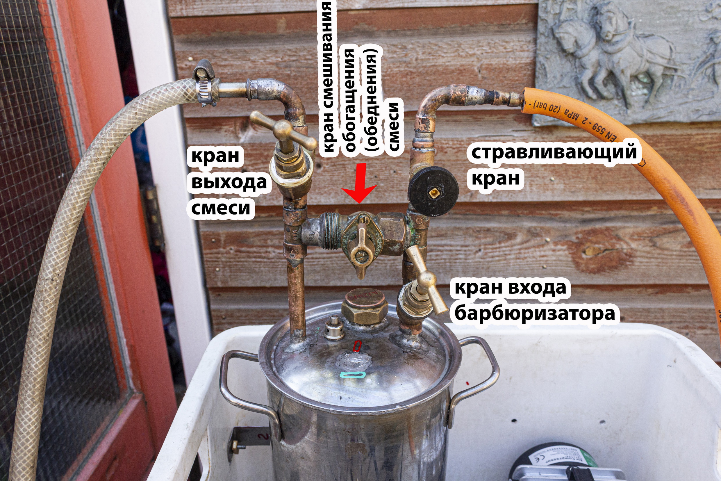

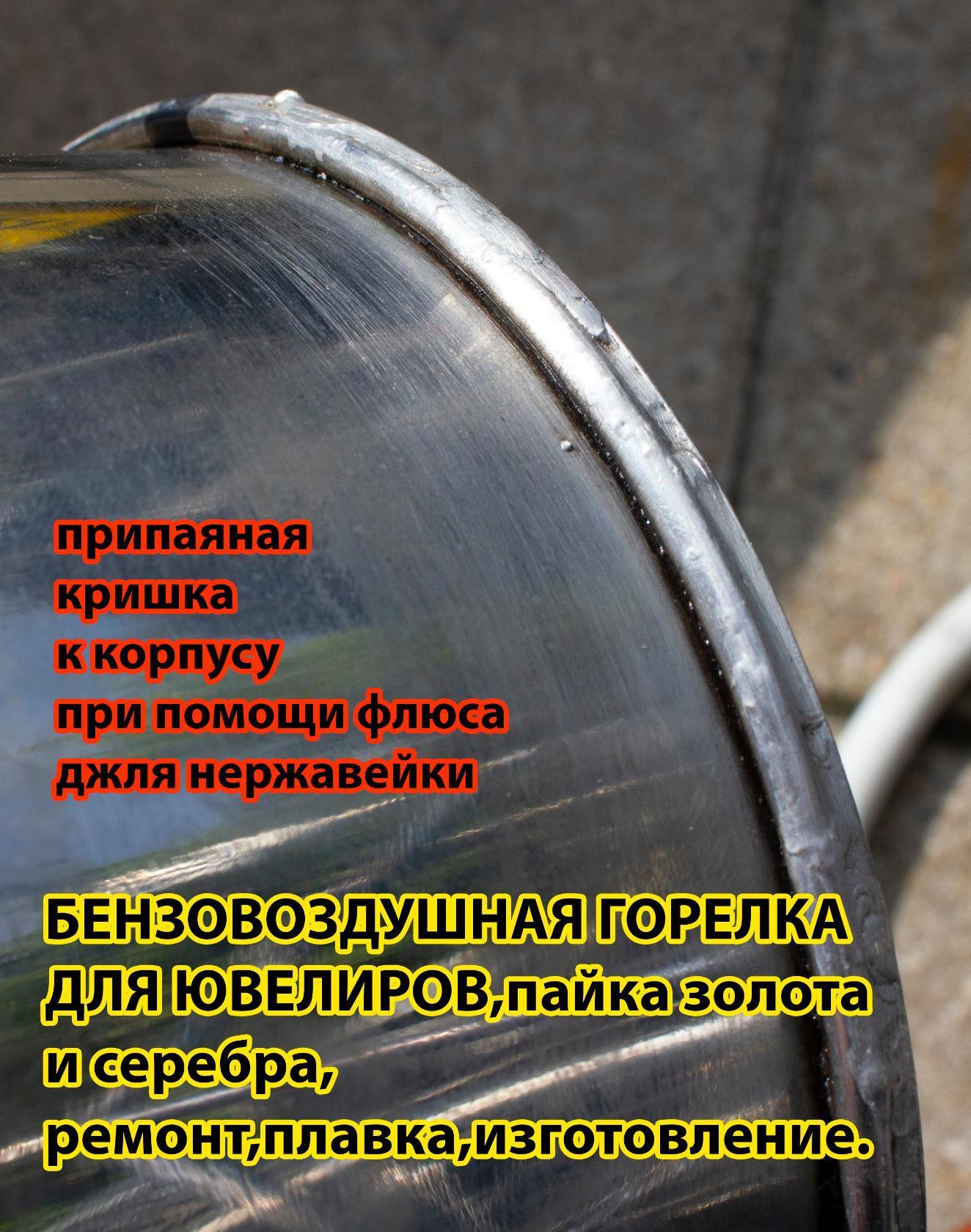

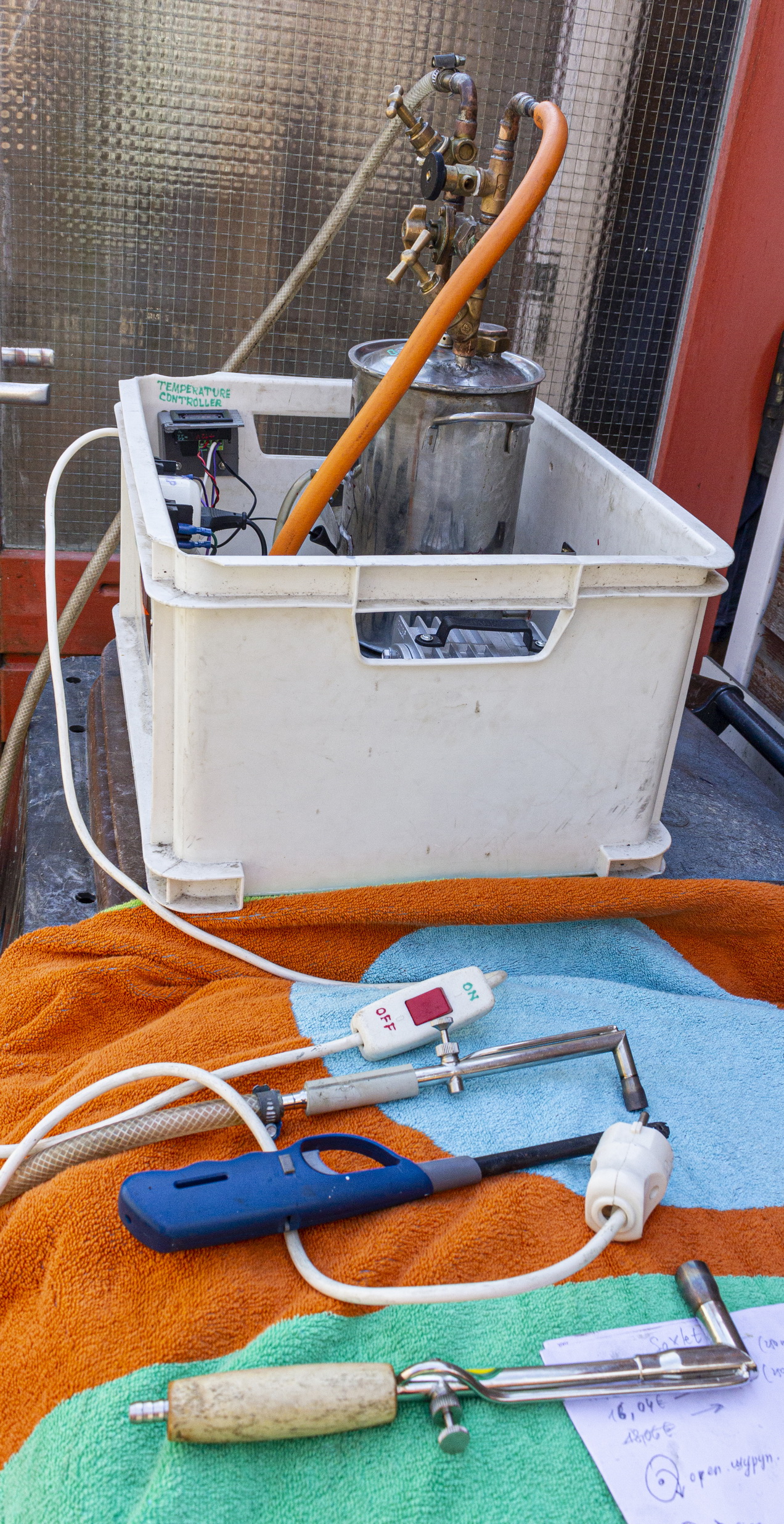

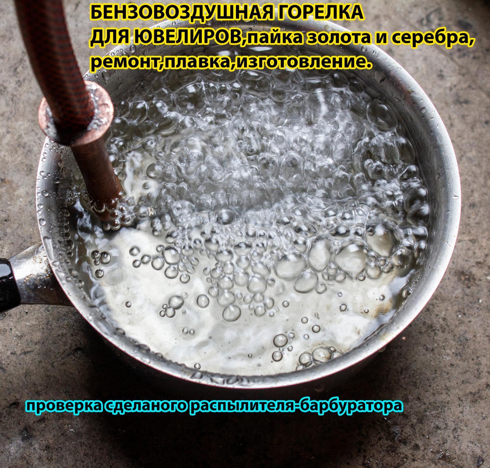

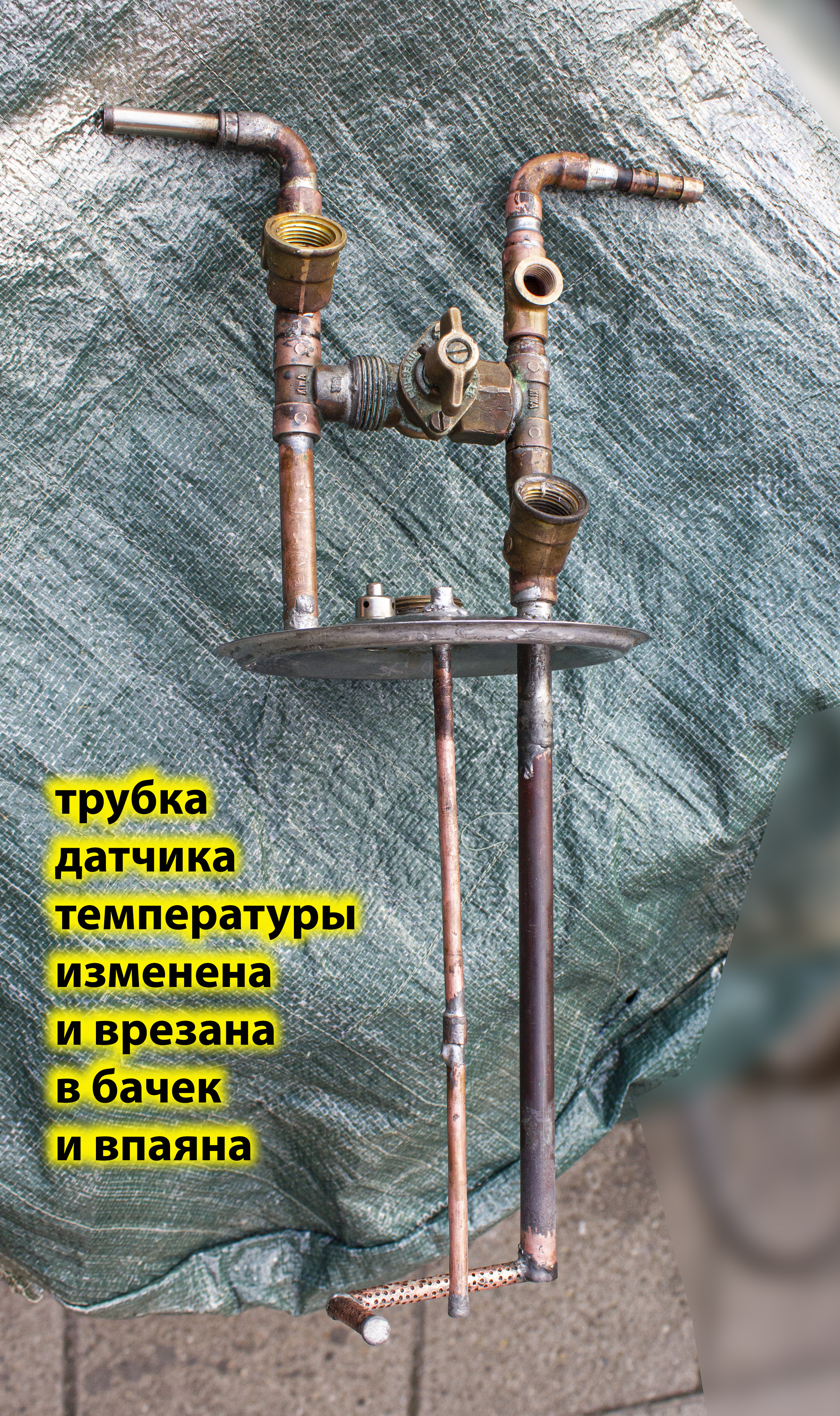

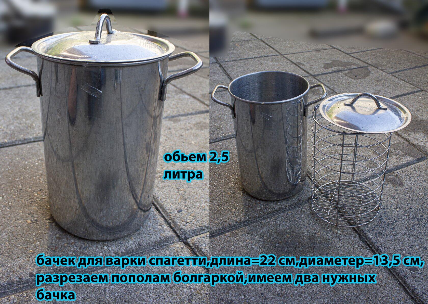

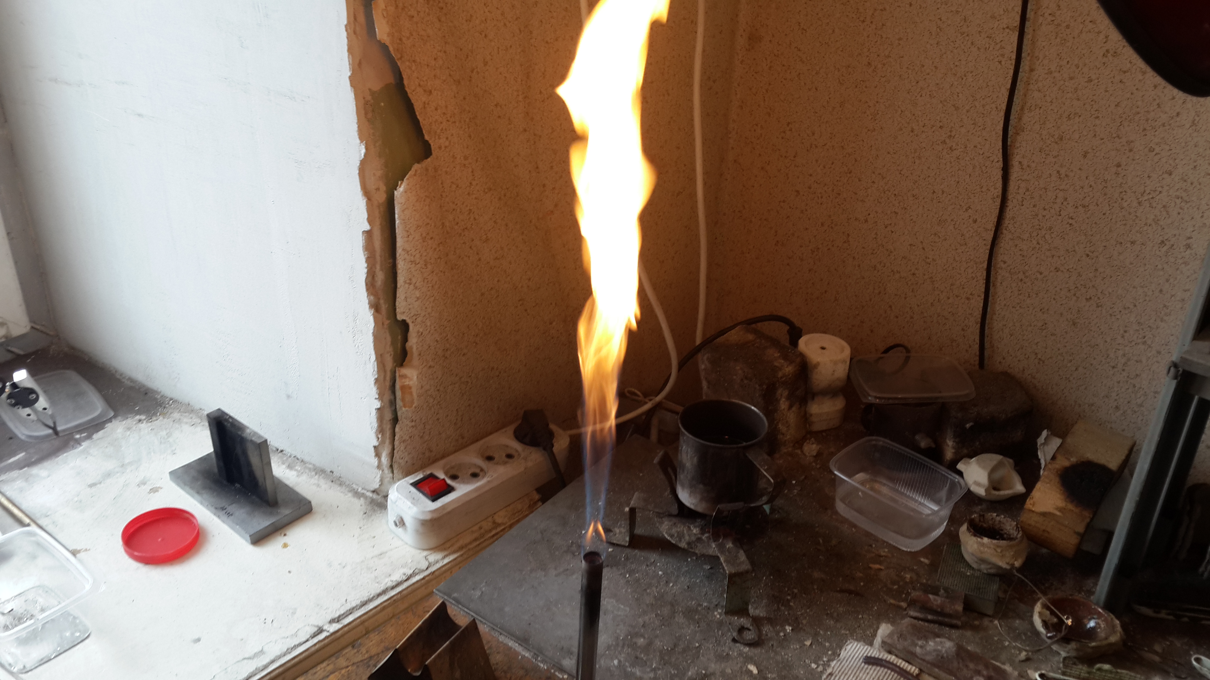

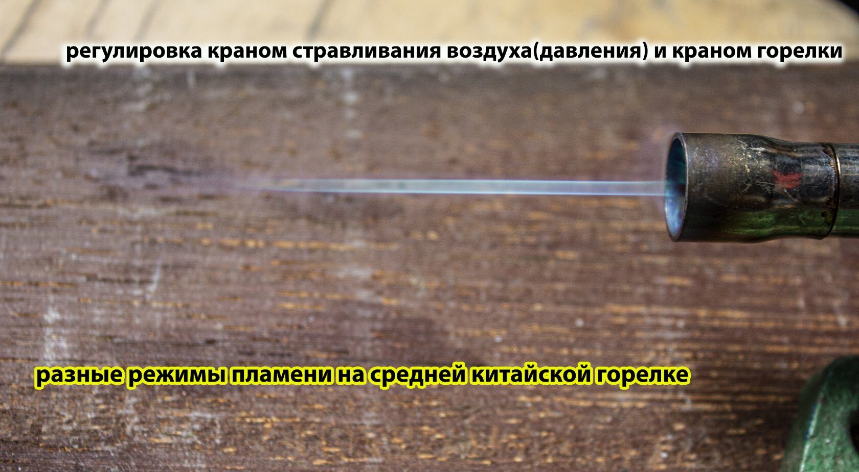

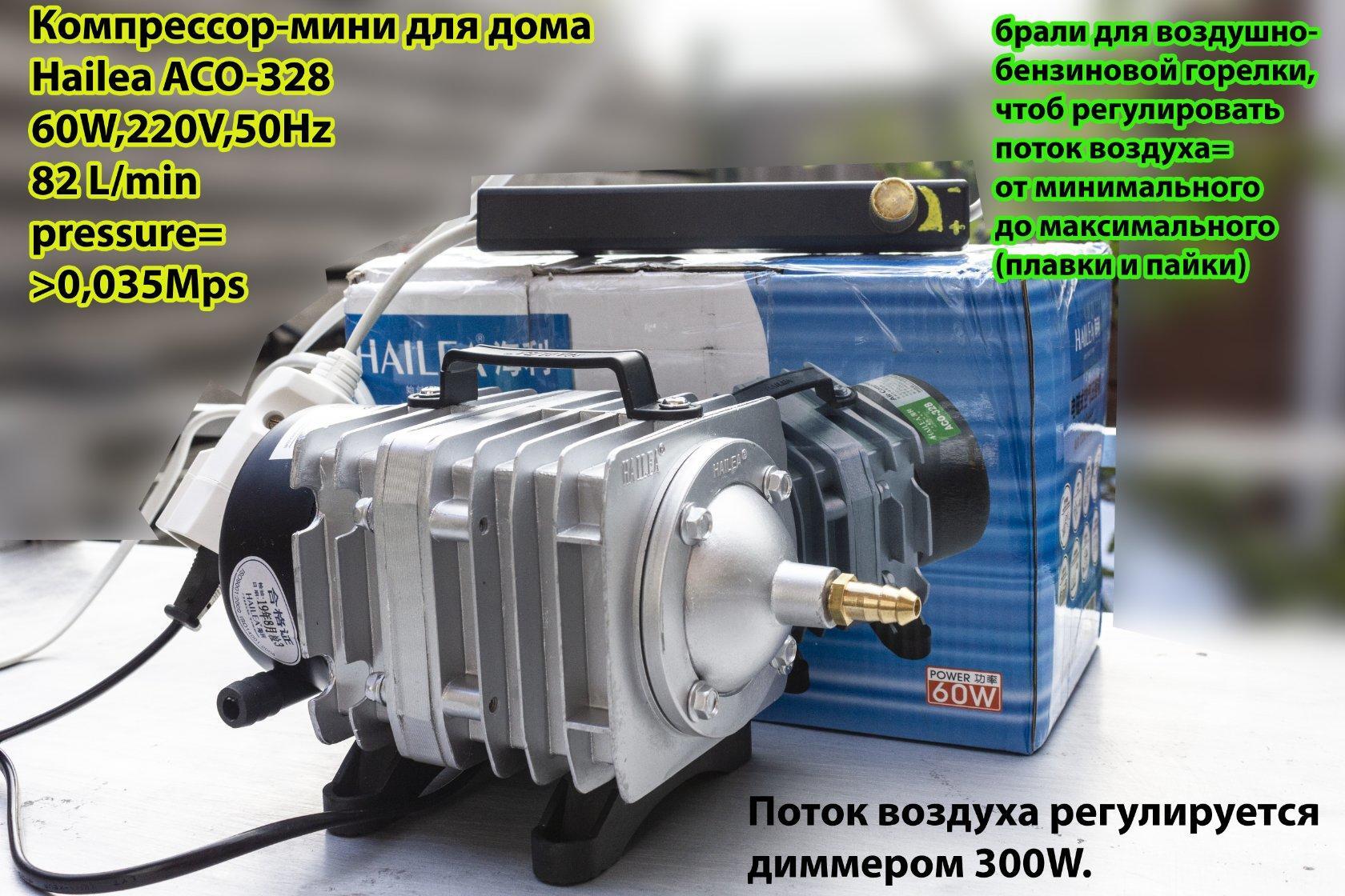

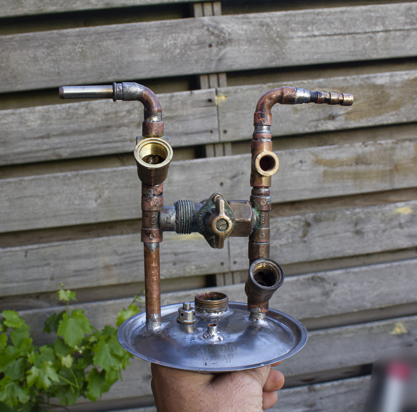

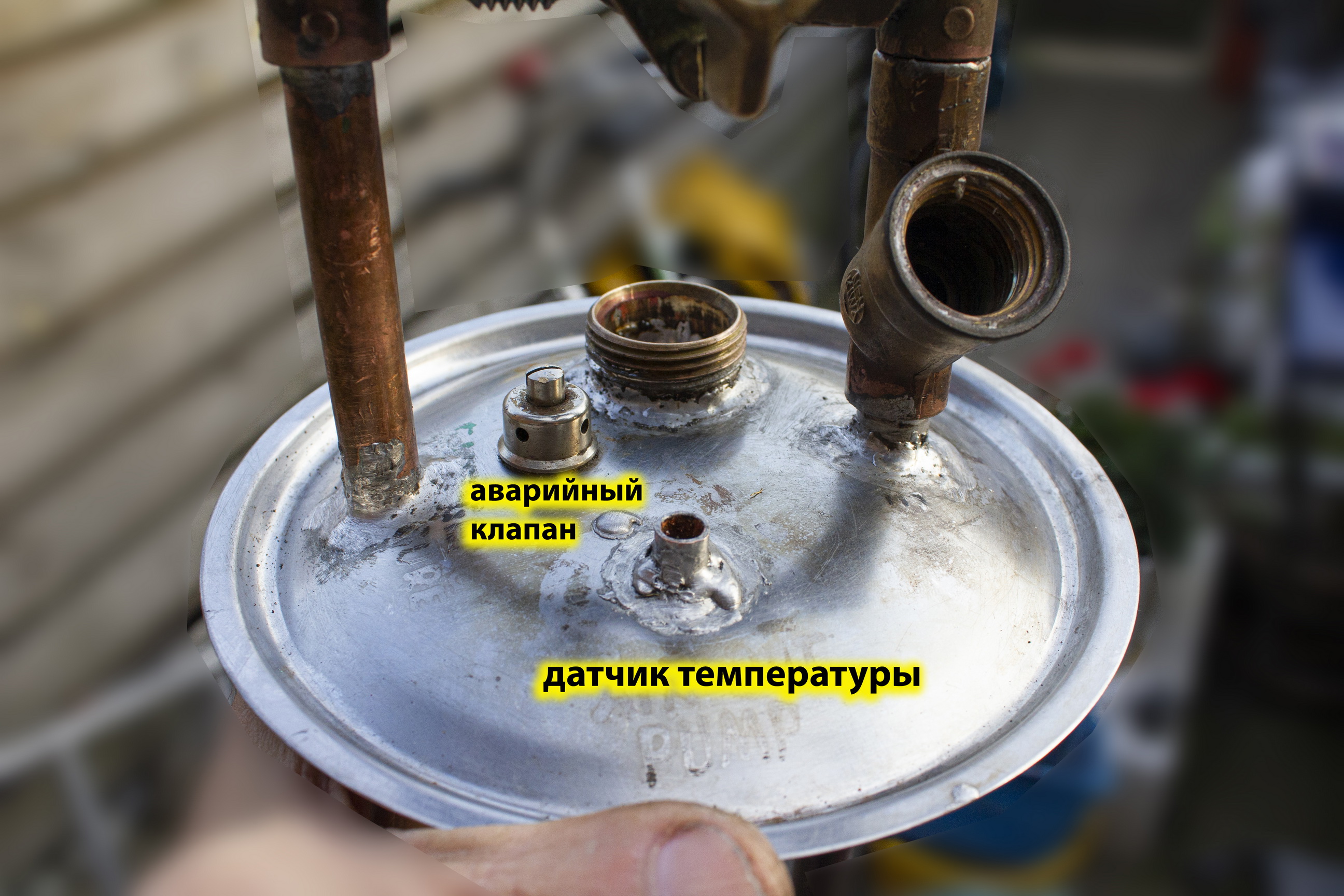

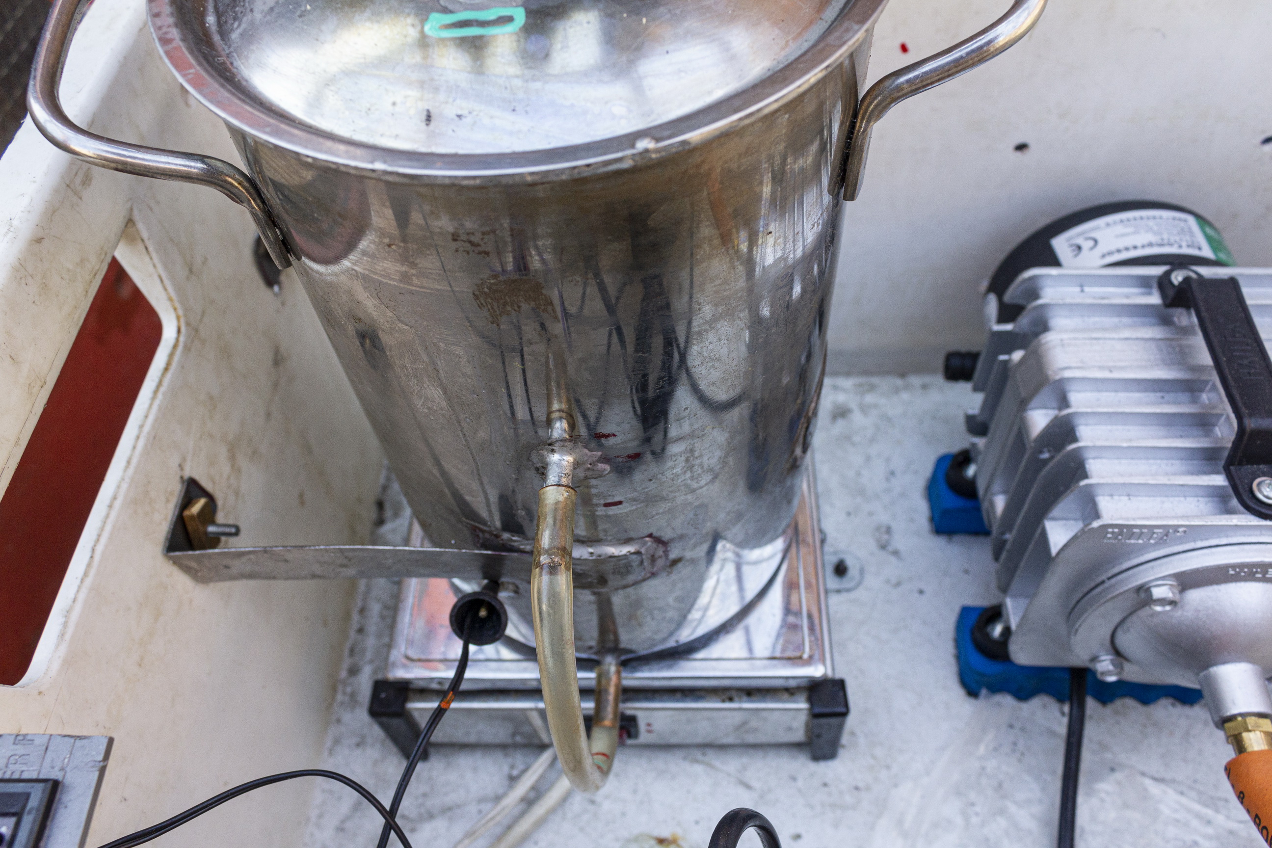

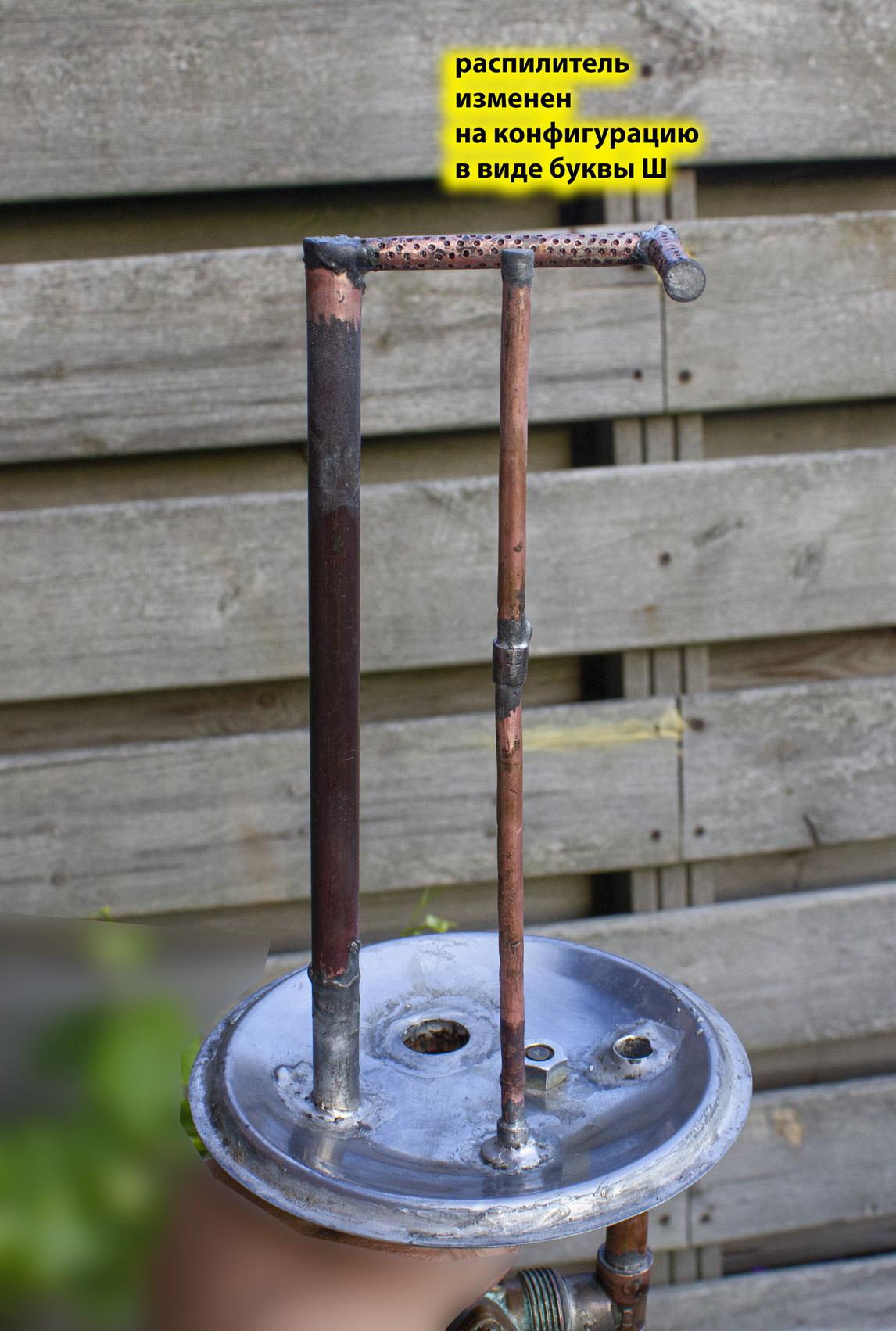

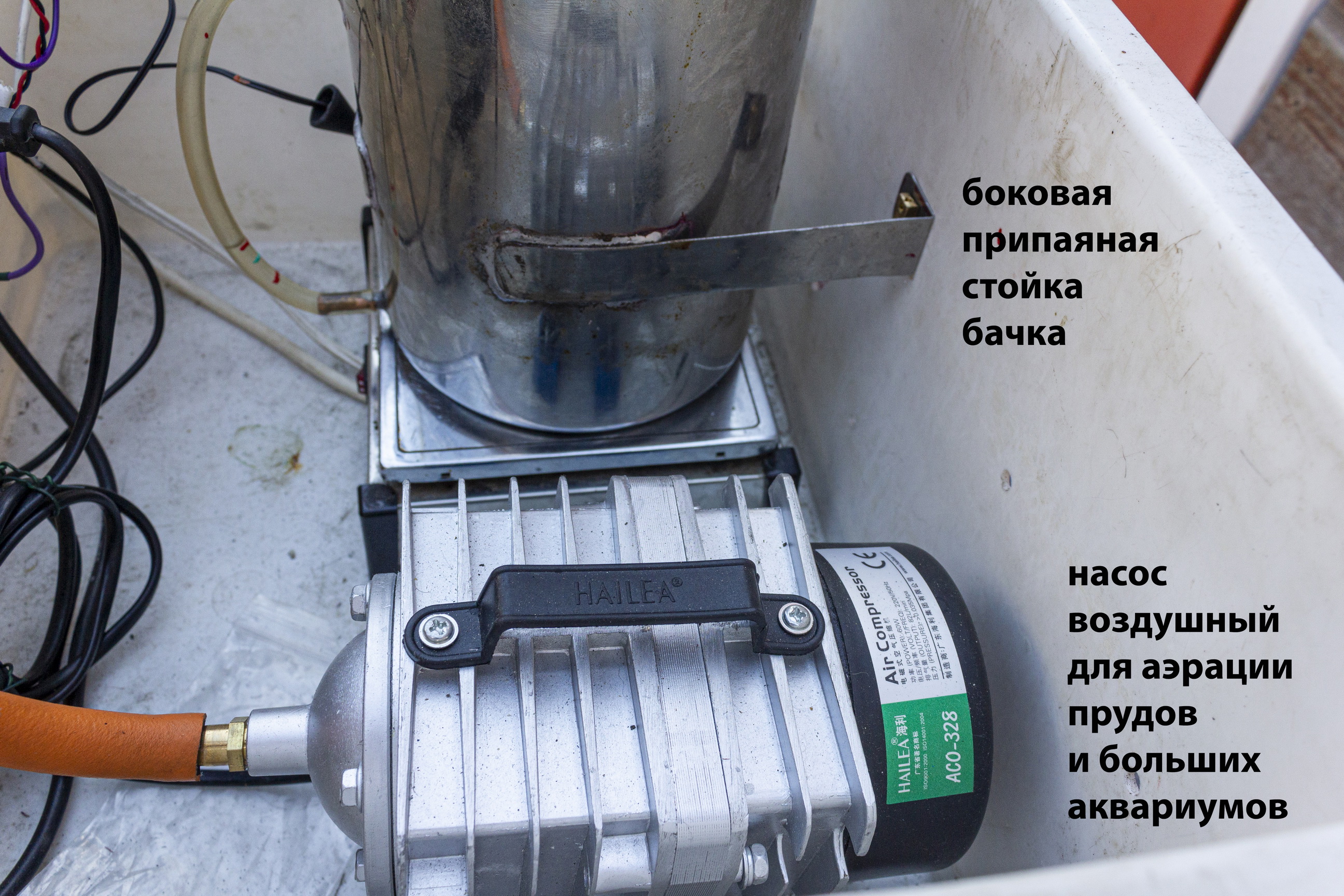

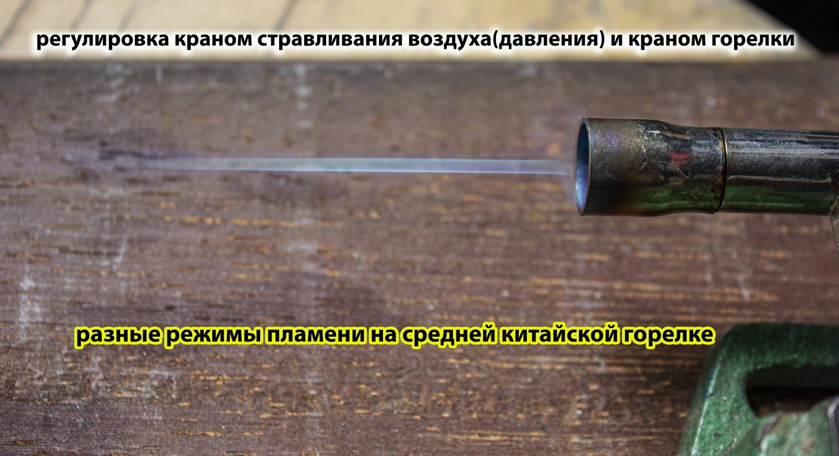

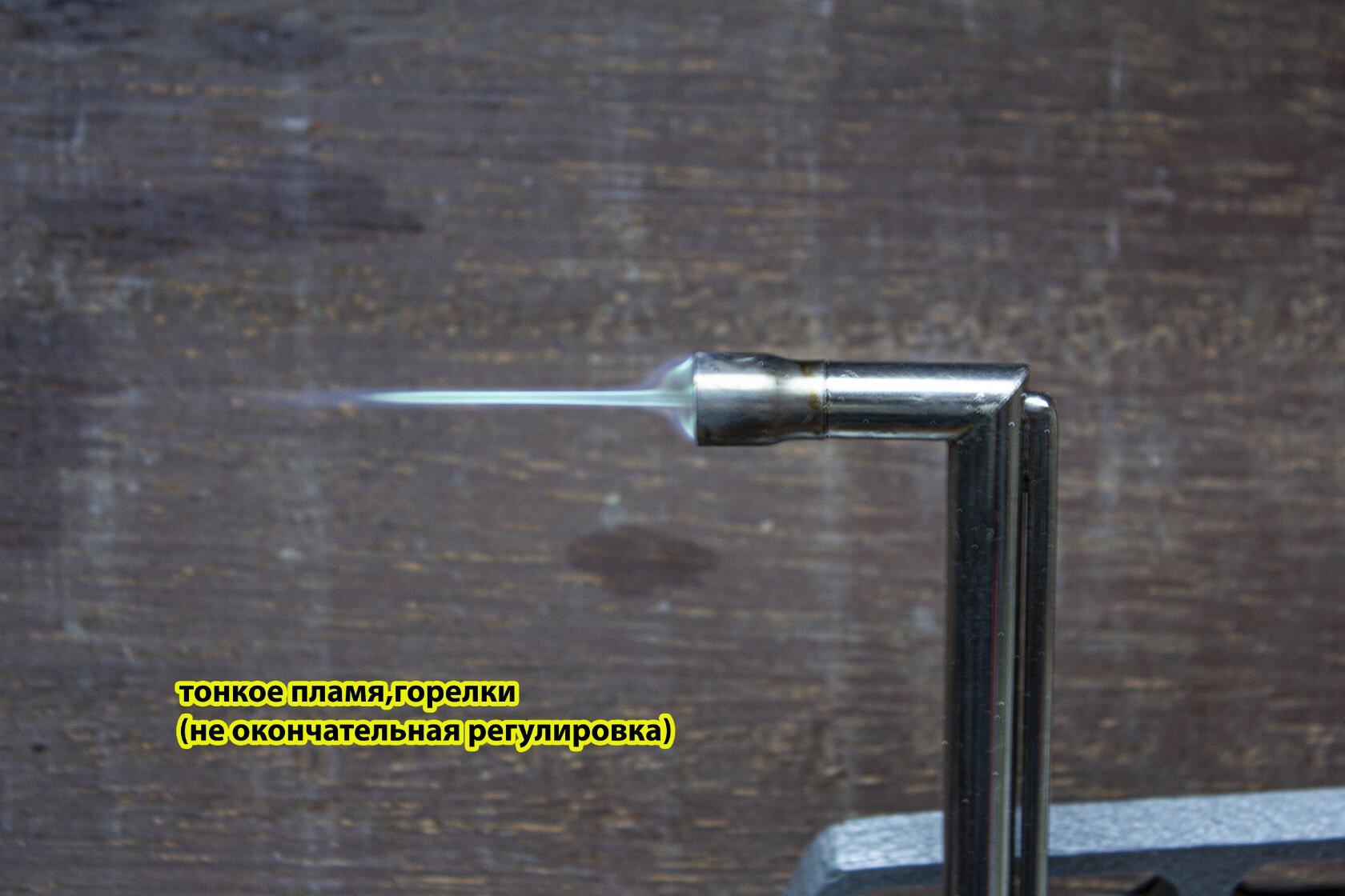

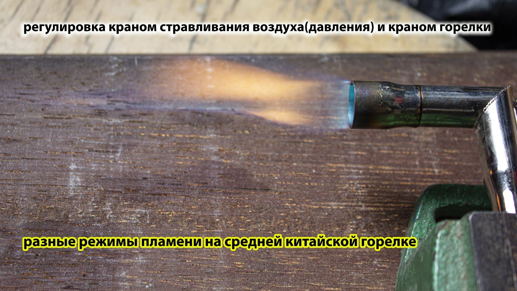

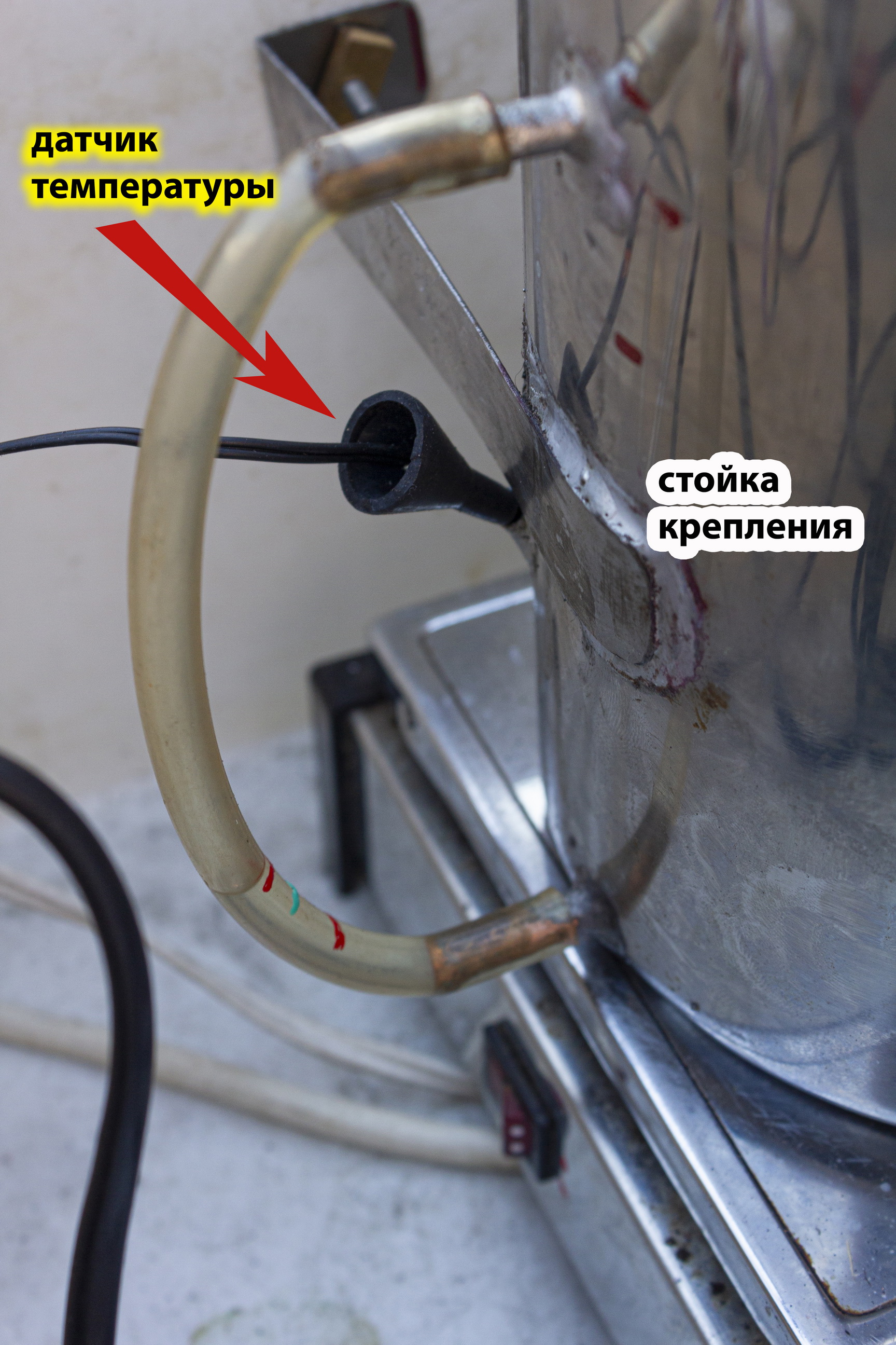

пользуюсь и газовыми и вот сбацал бензиновую,пламя отличное,главное по разному настраиваю,компрессор китайский Hailea ACO-328,но раньше пользовался от холодильника.Работает что на мини так и на средней горелки из китая.Бачек 3 литра 200 мл(замерял) от варки спагетти,паял я эту нержавейку,оловом с флюсом,но надо сперва дремелем зачистить,тогда легко паяется.Трубки 12 мм,медные,обычные,краны тоже какие нашел,правда стравливающий кран небычний сбоку имеет на резьбе краник выхода в атмосферу.В итоге изменил распилитель,сделал площадь распиления в виде буквы Ш(6мм трубка) и трубку из крышки датчика температуры убрал и врезал внизу в сам бачек от варки спагетти.Вот некоторые фото-
Сообщений: 5

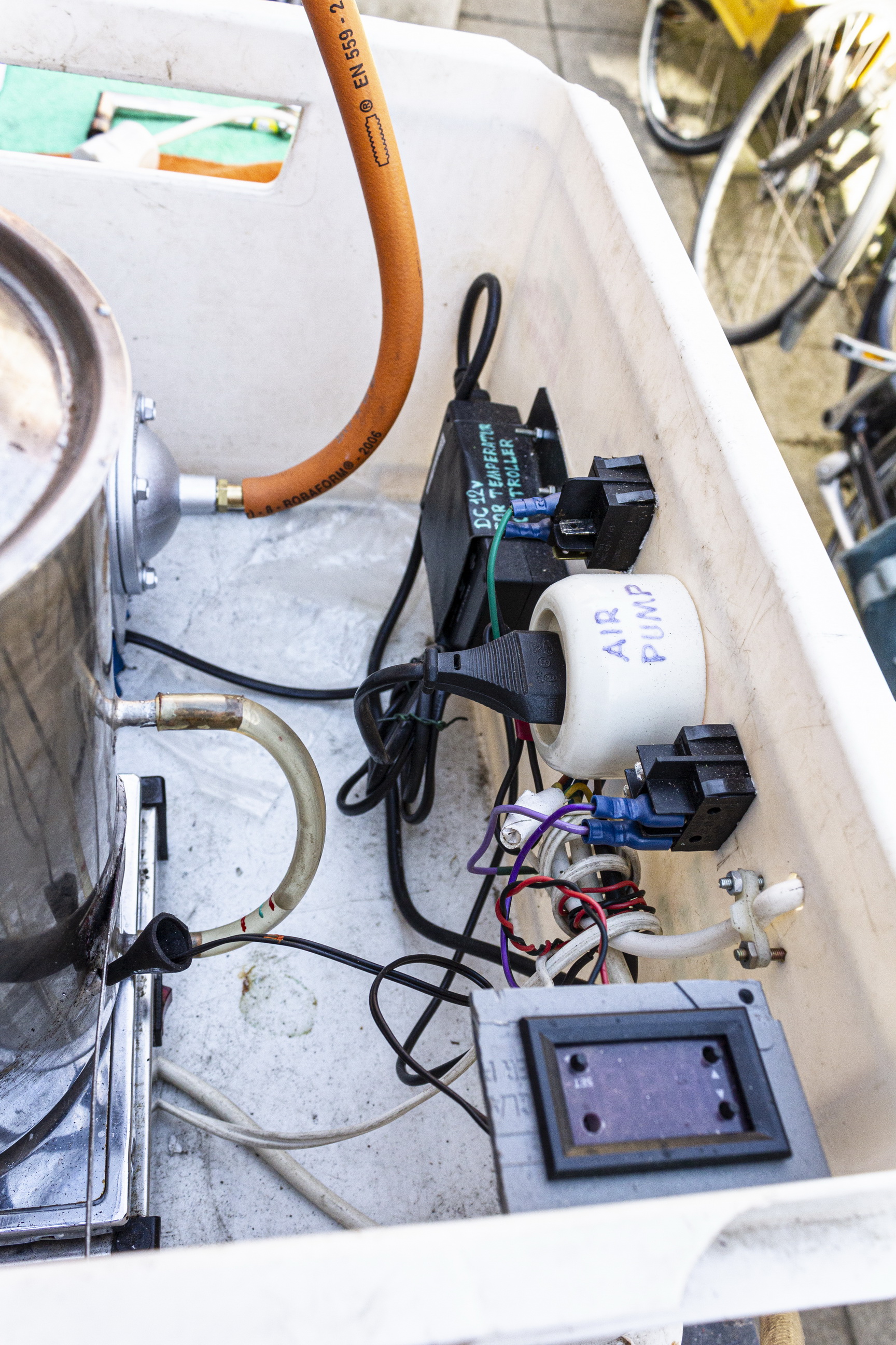

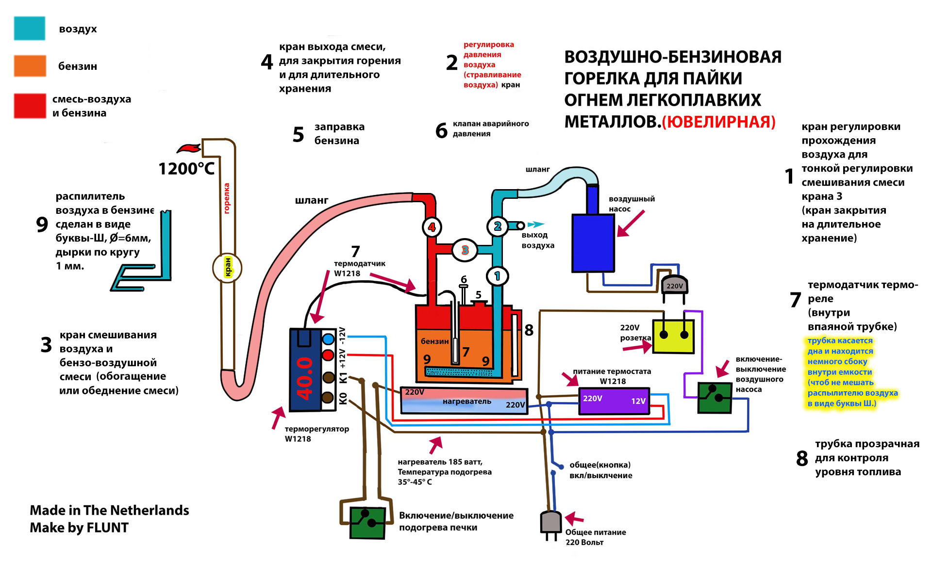

дополнение к фото,для большего понимания-

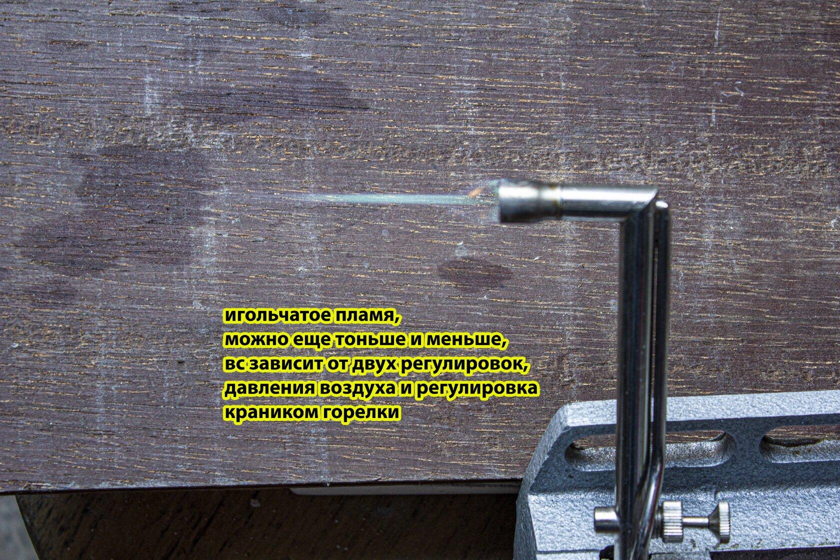

Сообщений: 5

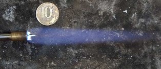

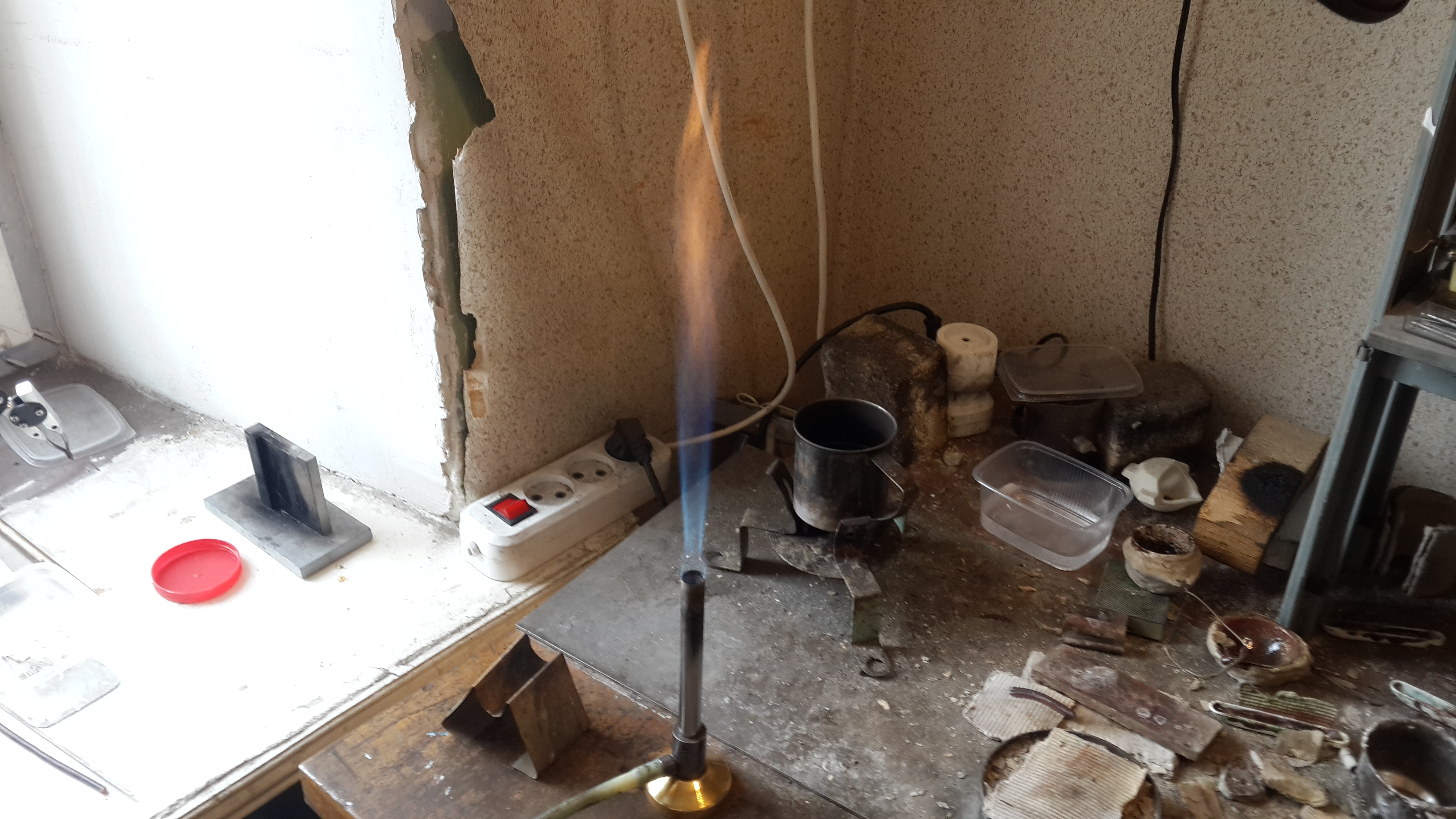

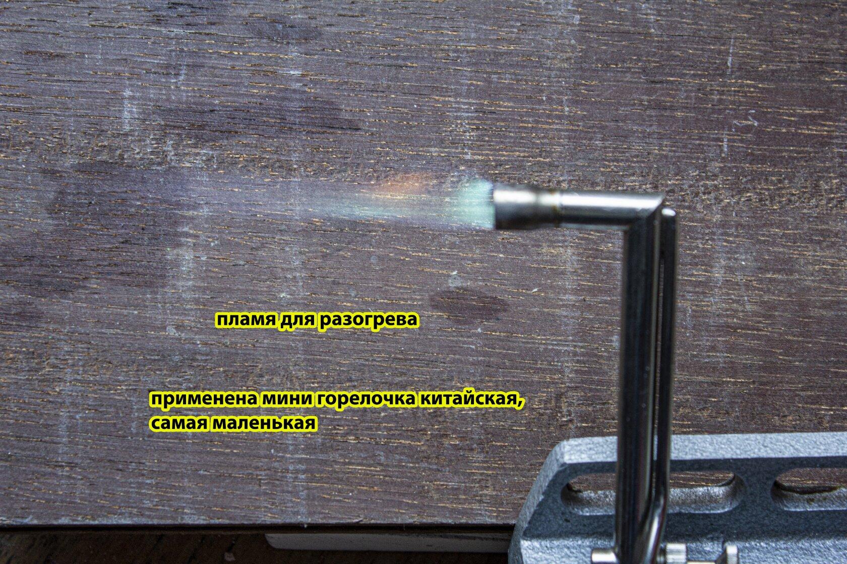

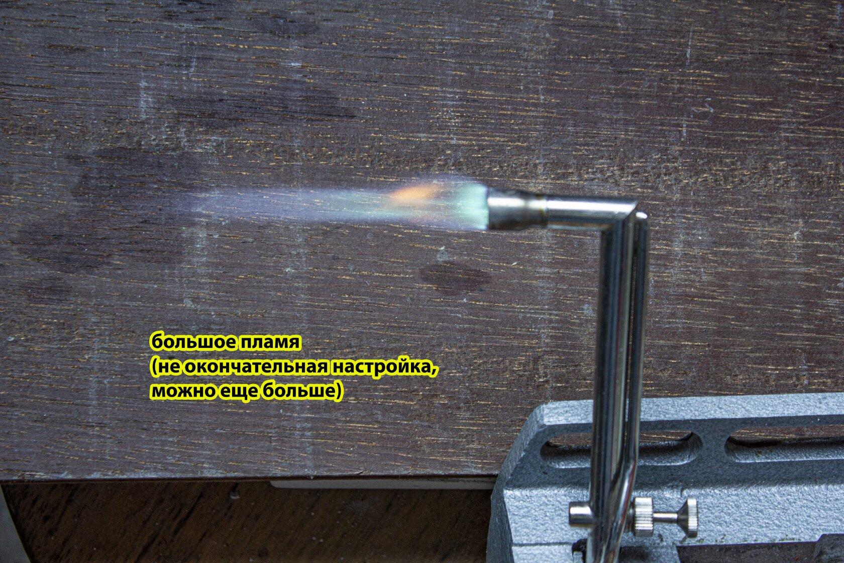

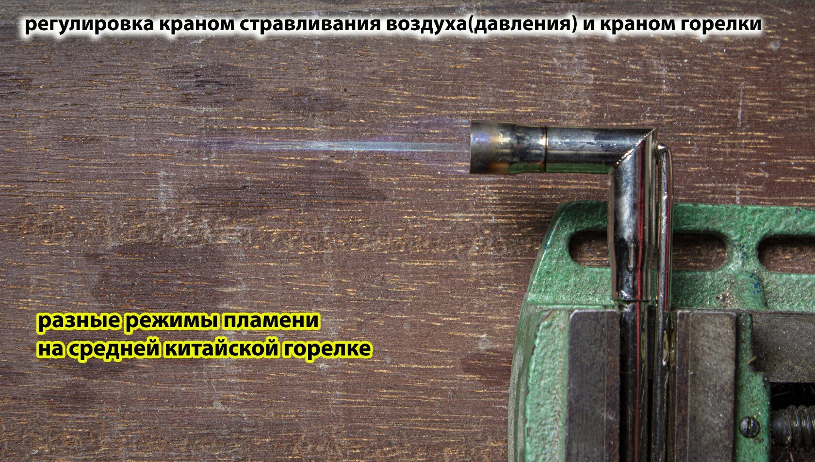

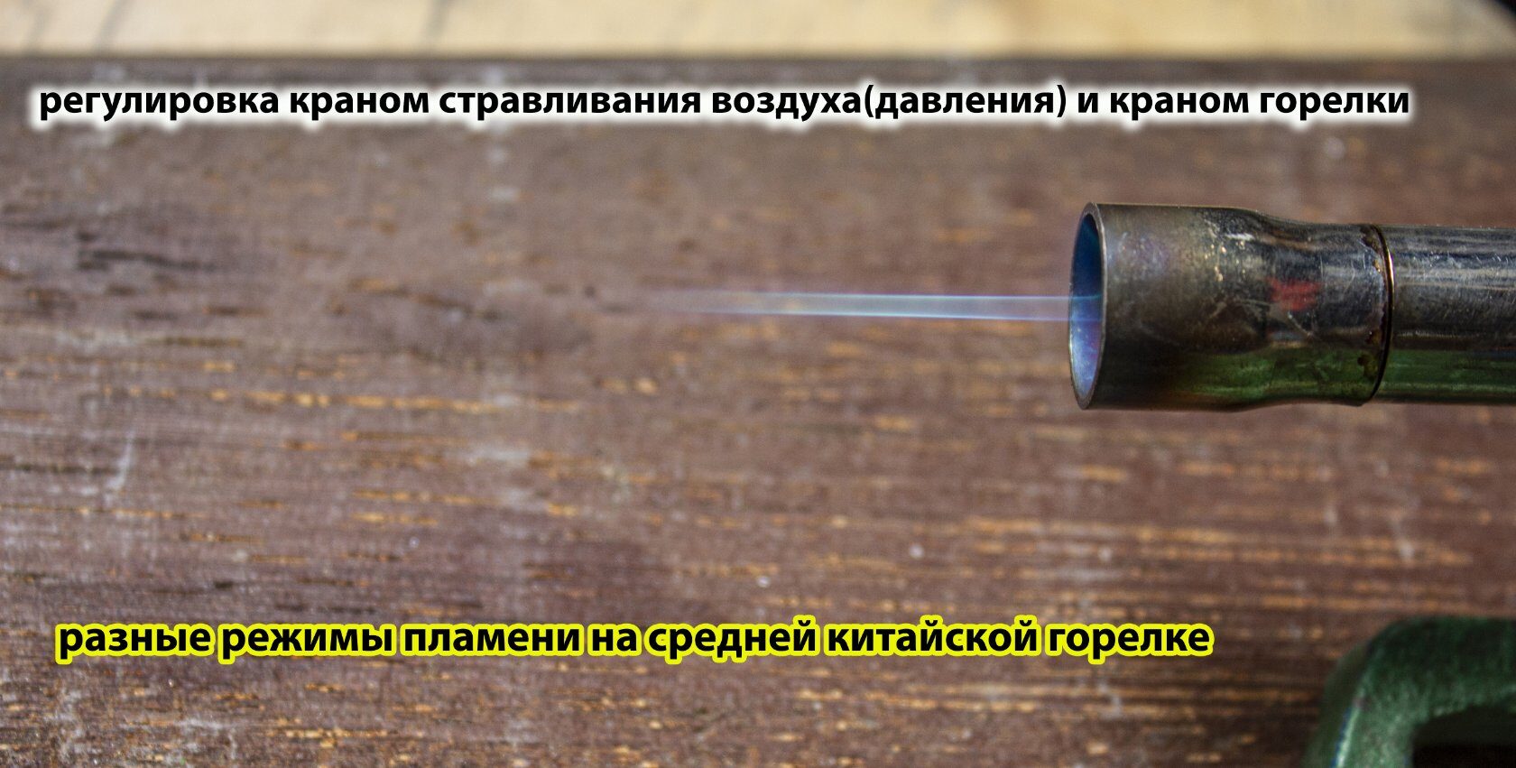

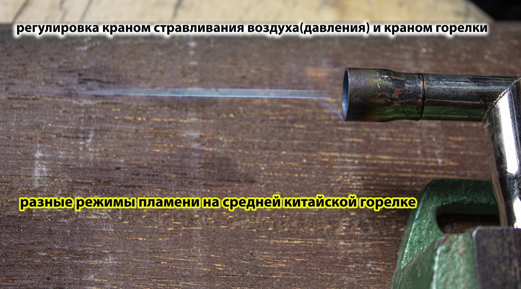

ну и пламя,вот немного фото-
Сообщений: 5

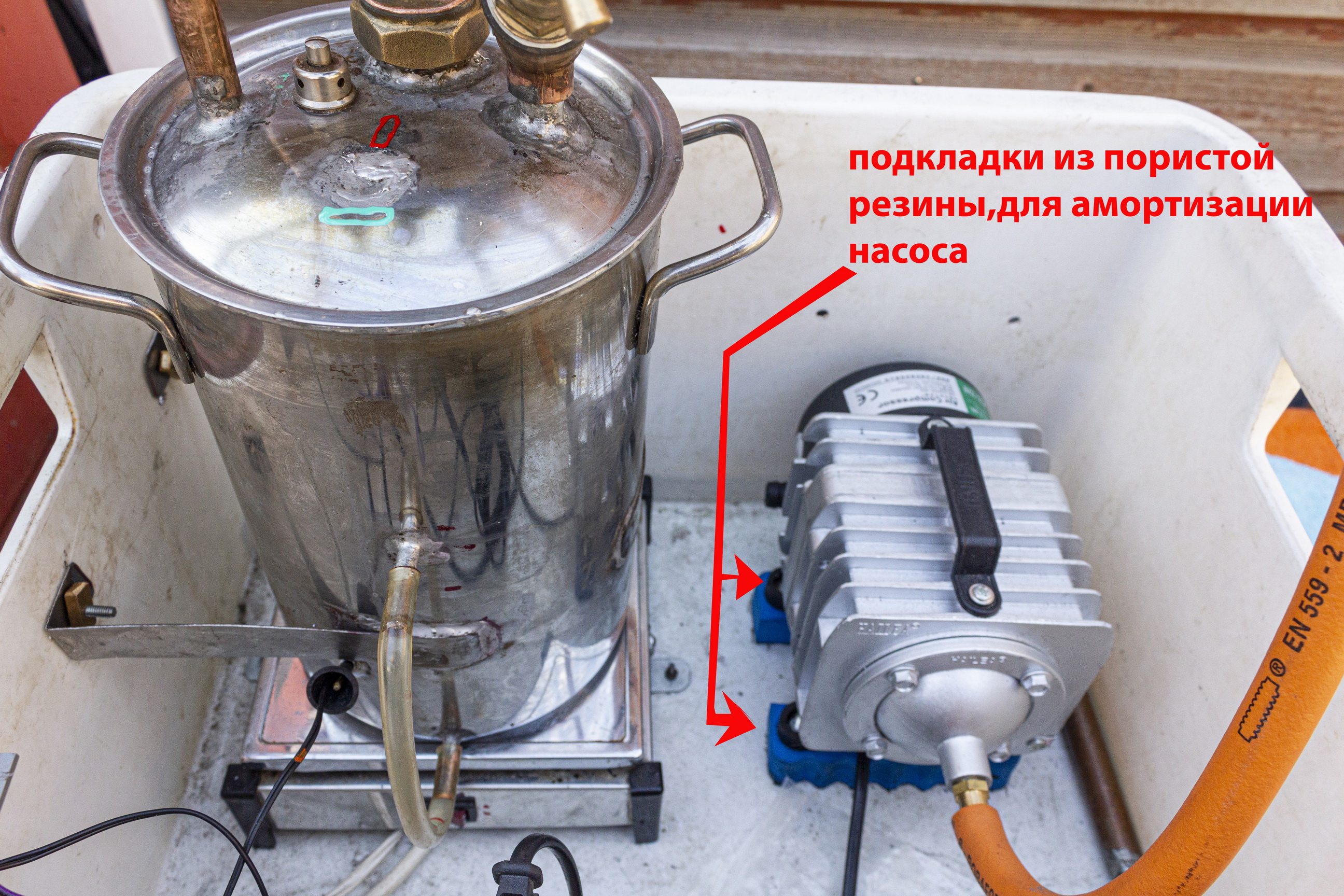

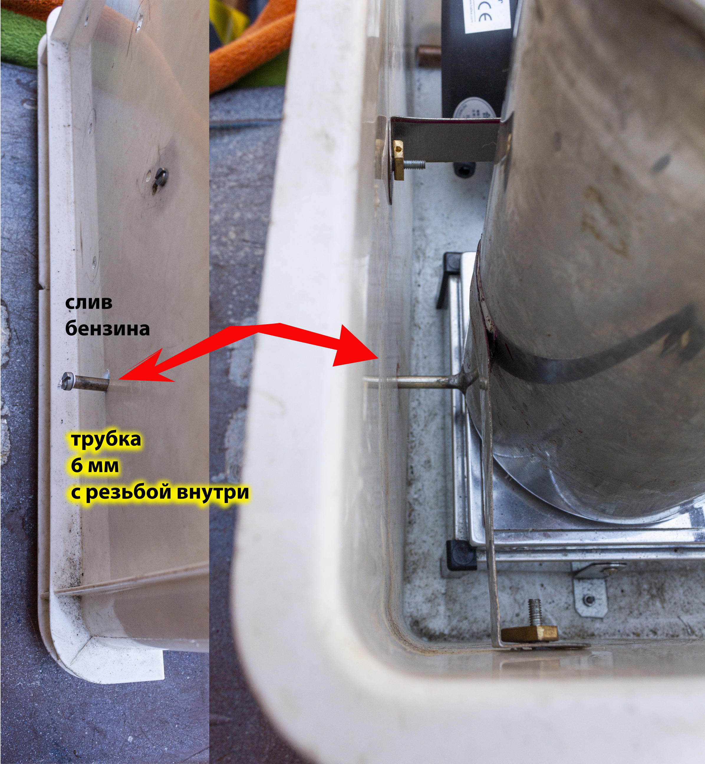

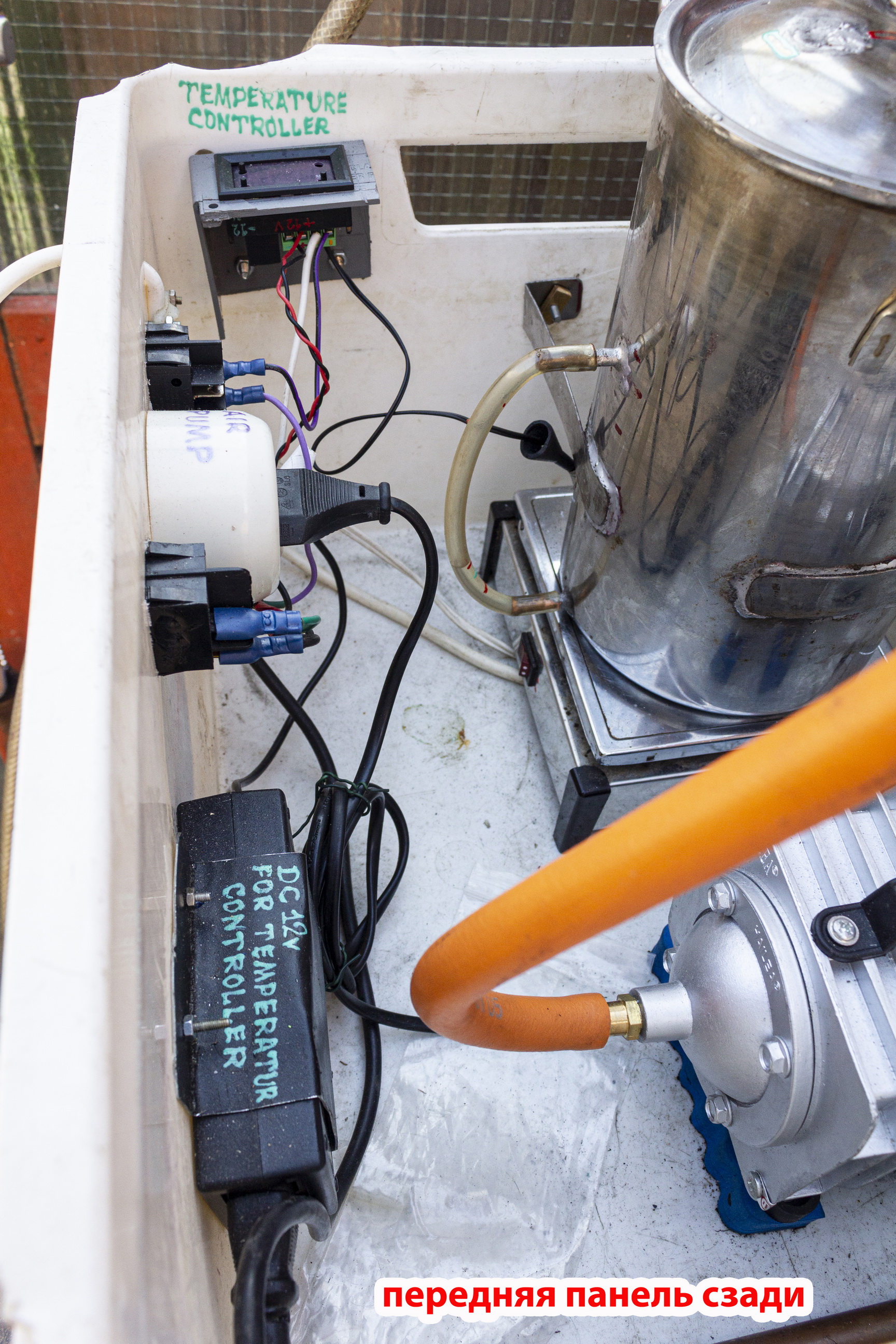

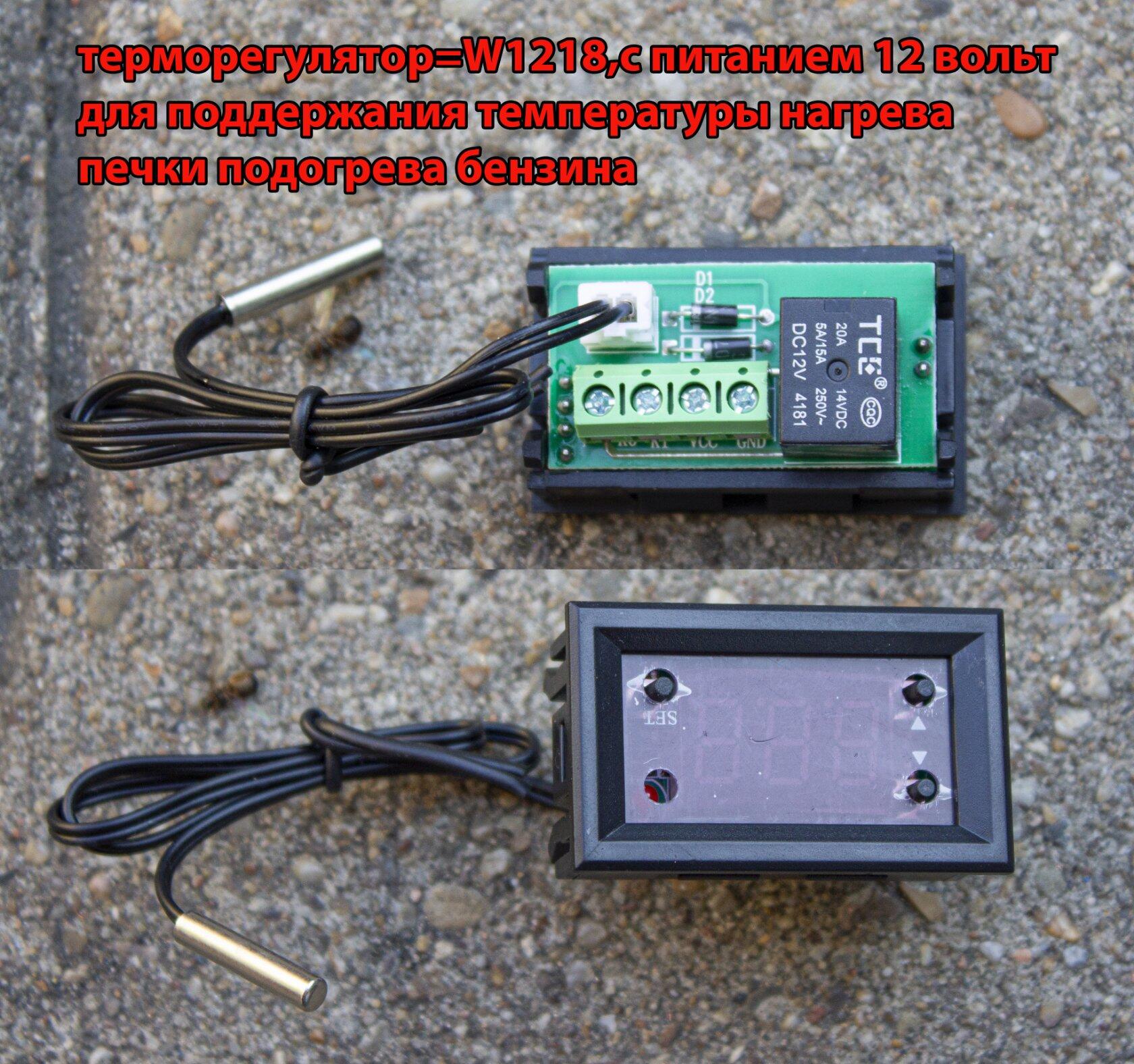

нагрев взят от подогрева\нагрева пищи,есть такие в голландии старого типа,слегка подогревают пищу или делают ее горячей,были еще до микроволновок,они имеют два режима heet\warm и мощность небольшую 130-150-180-200 ватт.Включаю подогрев когда уже холодно в гараже,нагреваю от 35-40 градусов ну и по инерции еще 7 градусов идет выше.Улучшает испарение.Бензин в Голландии имеет 100\140 испарение,выше чем русская калоша,но все работает исправно.Насос китайский брал специально для этого дела,сперва пробовал регулировать димером,но чуть регулирует и останавливается он,поэтому пришел регулировать стравливанием,и он очень тонко регулирует пламя,кстати,немного гудит,потому поставил на пористую резину.Реле брал у китайцев на 12 вольт,потому в ящике стоит преобразователь на 12 вольт,который питает этот терморегулятор.Как выставить все есть в интернете.Главное хорошо пропаять,для этого место зачищал насадкой наждачкем дремеля там где надо пропаять с двух сторон,потом смачивал кислотой и паяльником 110 ватт пропаивал,а где и применял прогрев газовой горелкой,не хватало прогрева.ПРОВЕРЯЛ все пустой,качал воздух и проверял мыльной пеной,обмазывая кисточкой,так нашел две дырочки не пропаяные.КТО хочет тот может сделать,дает хорошое пламя,разные регулировки,хорошо паяет и настаивается,легко работать.Вот еще фото чтоб было понятно как и из чего сделал.УДАЧИ!!!Если что спрашивайте!бачек не на 2,5 литра,а на 3литра 200 миллилитров,перепроверил!
