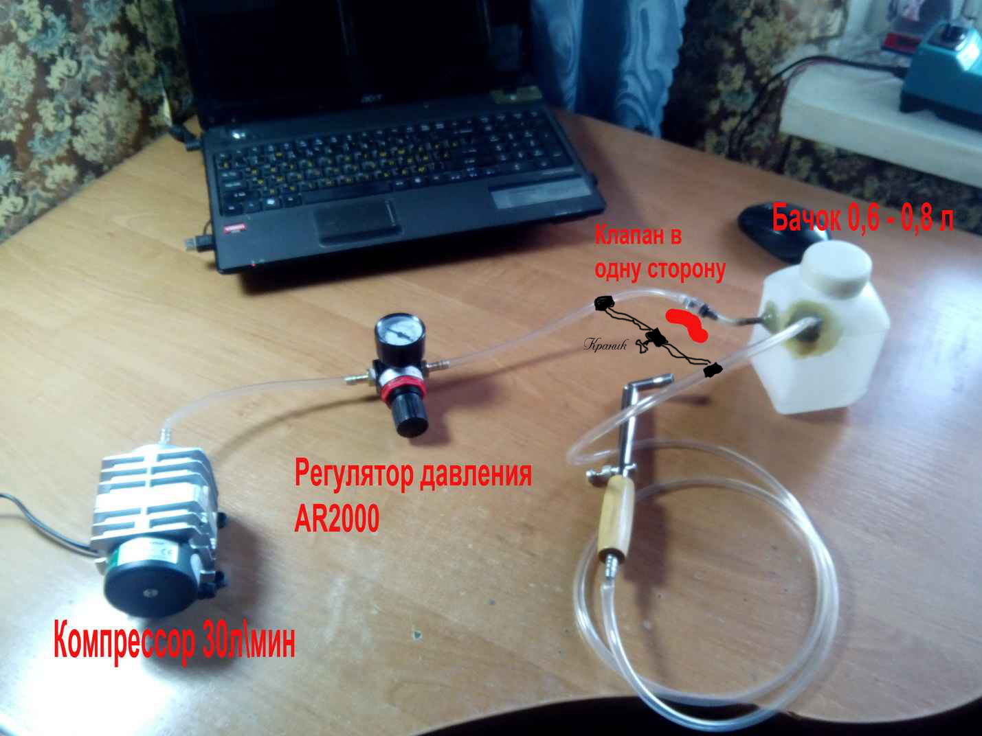

Вот фото что у меня и как стоит.
1. Для этого бачка - это сильный компрессор. Здесь должно хватить 8 л. мин с головой.
Что в данном случае можете сделать: подключить компресор через ЛАТР, преобразователь тока или преобразователь напряжения. И им регулировать мощность компрессора. Меньше мощность - меньше производительность. Если их нет, можно поставить кран на выходе с компрессора или на входе в бачок.
Так как эти компрессора большого давления не создают, то при закрывании крана он просто "затухает"  - это его работе не вредит.
2. Поставте краник обагощения смеси  - как на фото. Этим компенсируете некачественный бензин.

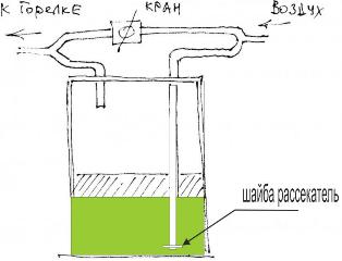

Ну вместо латра можно попробовать поставить светорегулятор (диммер), это типа выключателя света с крутилкой. Тут два момента, первый подобрать по мощности, чтобы диммер был рассчитан на большую нагрузку чем есть компрессор и второй диммер должен уметь работать с индуктивной нагрузкой (с магнитными трансформаторами для галогенок или "бубликами").
Вместо этого можно влепить тройник в разрыв шланга до регулятора давления, на свободный конец одеть кусок эластичного шланга (силикон или что под руками) и пережимать его (прищепкой, или еще как). Излишек водуха будет стравливаться.
Ну и краник обогащения нужен, для получения оптимальной смеси (полного сгорания), иначе вы на состав смеси никак не влияете, кроме как подбором топлива или его выветриванием.
Китаянка довольно капризна, тут были темы по доведению ее до ума. Поглядите. Бачек прилепите хотя бы на двусторонний скотч, чтобы не кувыркнулся, и подальше его. Желательно со временем перейти на тугоплавкий сосуд, да хотя бы фляжку. "С эскортом - то - безопаснее!" ))) х/ф "Неприкасаемые"
Регистрация: 05.04.2015
Сообщений: 19
Howk,
Я понял краник обогащения нужен обязательно. Вместо ЛАТРА можно поопробовать регулятор что стоит на шлифмашинках и дрелях, правильно?
"Китаянка очень капризна" это вы о чем? О самой горелке?
Регистрация: 11.09.2013
Сообщений: 192
Голосов: 51 / 2
Да. С краником "обхода" вы не зависите от топлива. Собственно даже для газа это справедливо, добиться хорошей иголки или мягкость пламени регулировать намного проще, как щелкнуть пальцами))).
Ну в топливе есть легкие и тяжелые фракции, без краника или ждать пока легкие испарятся, или изначально топливо такое подбирать экспериментируя (спирт-ацетон-калоша-а92-а80))) Плюс есть остаток почти негорючий, регулируя количество воздуха его можно жечь по максимуму.

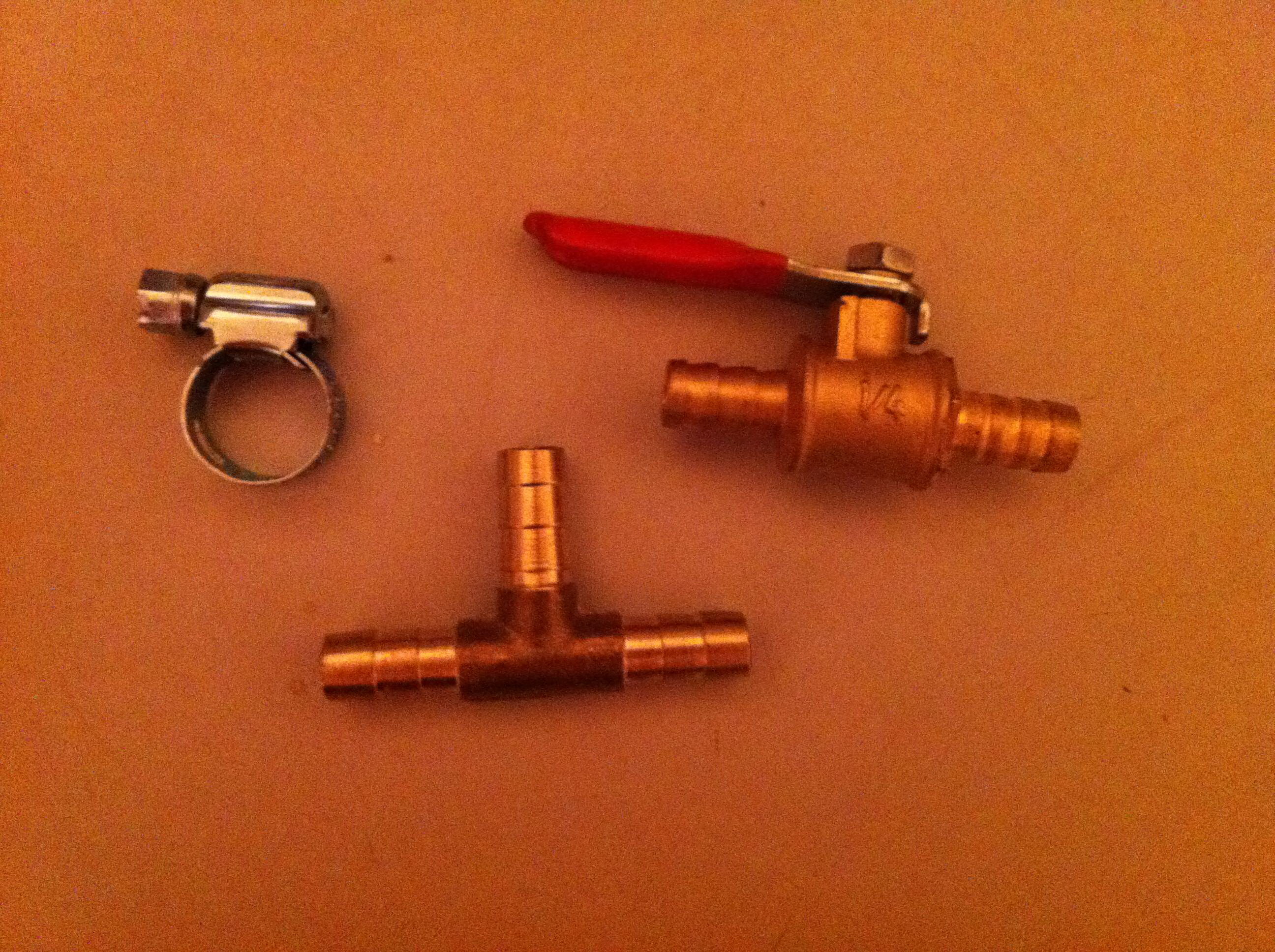

По тройникам самый простой и вариант это автомагазин или рынок с автозапчастями, там смотреть тройники для стеклоомывателя, аквариумные у.г. Ну это пока балуетесь и сечение шлангов невелико. Т.е. пока пайка.
Да, в дрелях шлифмашинках как раз симисторный регулятор и стоит, он же в светорегуляторах (диммерах). Можно им снизить производительность компрессора, а можно тупо стравливать излишки воздуха.
Ну там тройник и краник, тройник и зажимаемый кусок шланга, некоторые педаль приспосабливают под это зажимание. Тут у кого какая фантазия. Идея в том, чтобы не затыкать компрессор (любой) - так он дольше проживет, ну дольше не придется ремонтировать, ту же мембранну, клапан итд. Компрессор должен по возможности дышать свободно в бачок. Обратный клапан оч. хор., и правильно.
Зачем это нужно. Ну, "корона" в бензиновых горелках горение поддерживает, краник на самой горелке перекрывает смесь на "корону", остается дырочка на иголку, в этой дырочке давление растет, иголка длиннее становится. Если давление (в бачке) велико, будет срывать пламя, те гореть и тухнуть будет уже за пределами горелки. Тут давление понизить.
