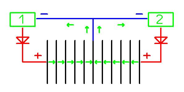

вот какую схему мне кинули,это насчёт двух блоков http://chemistry-chemists.com/forum/download/file.php?id=38658
естественно,что блоки должны быть одинаковыми
Изменено: koleaproduction - 04.07.2014 16:11:46

Регистрация: 09.06.2014
Сообщений: 6
