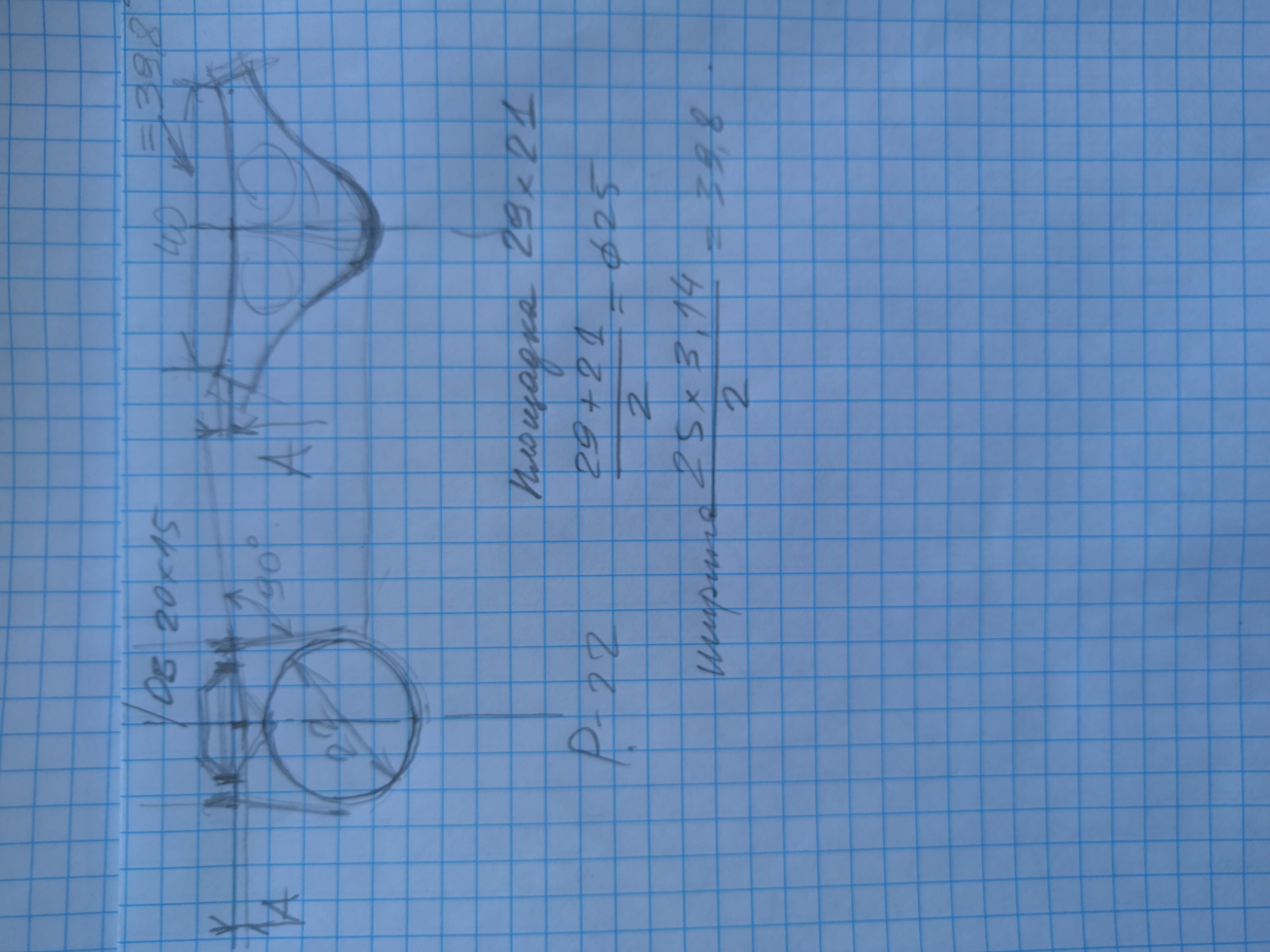

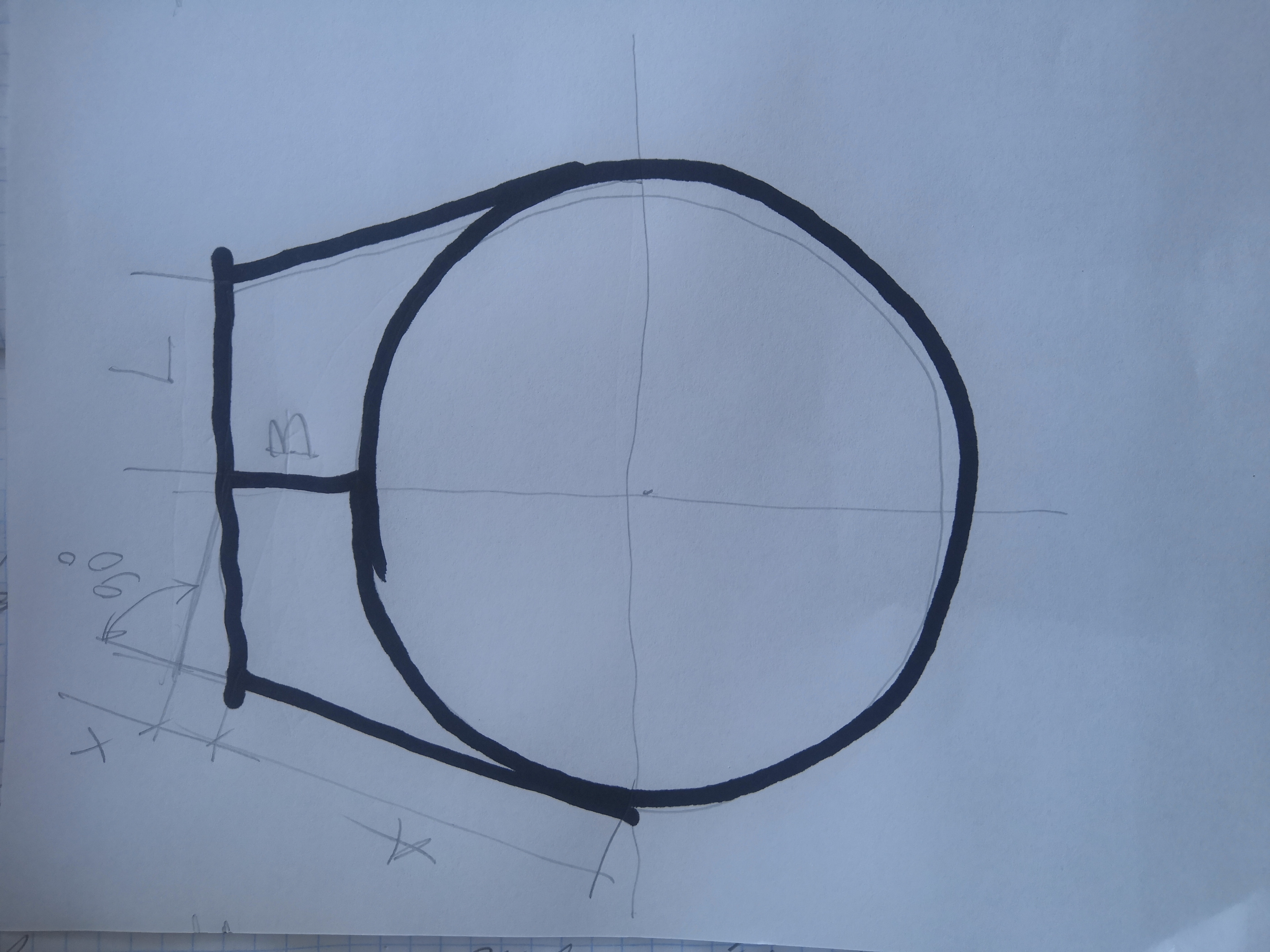

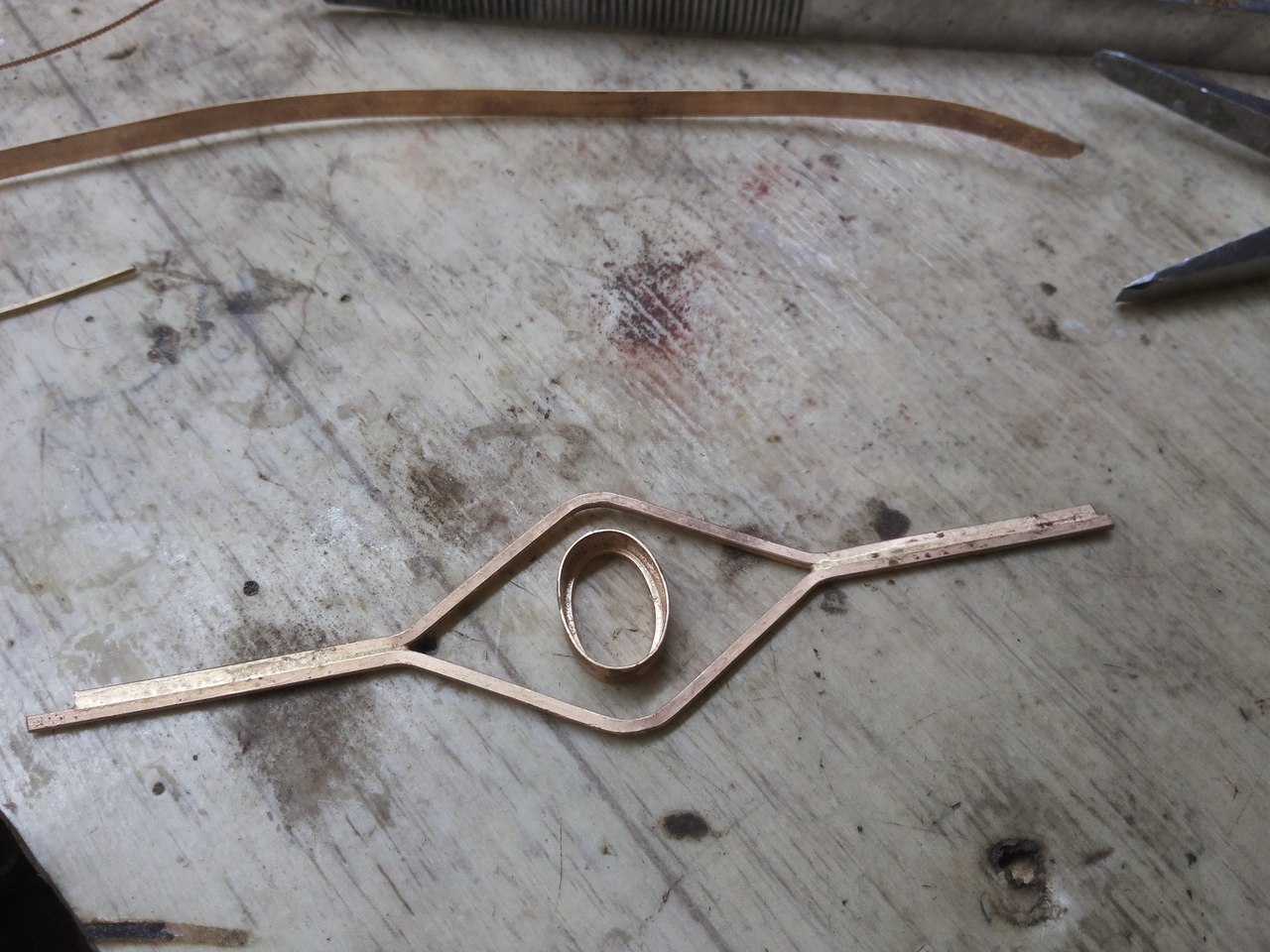

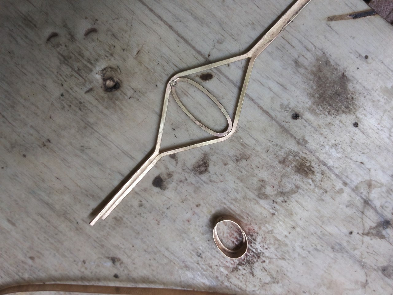

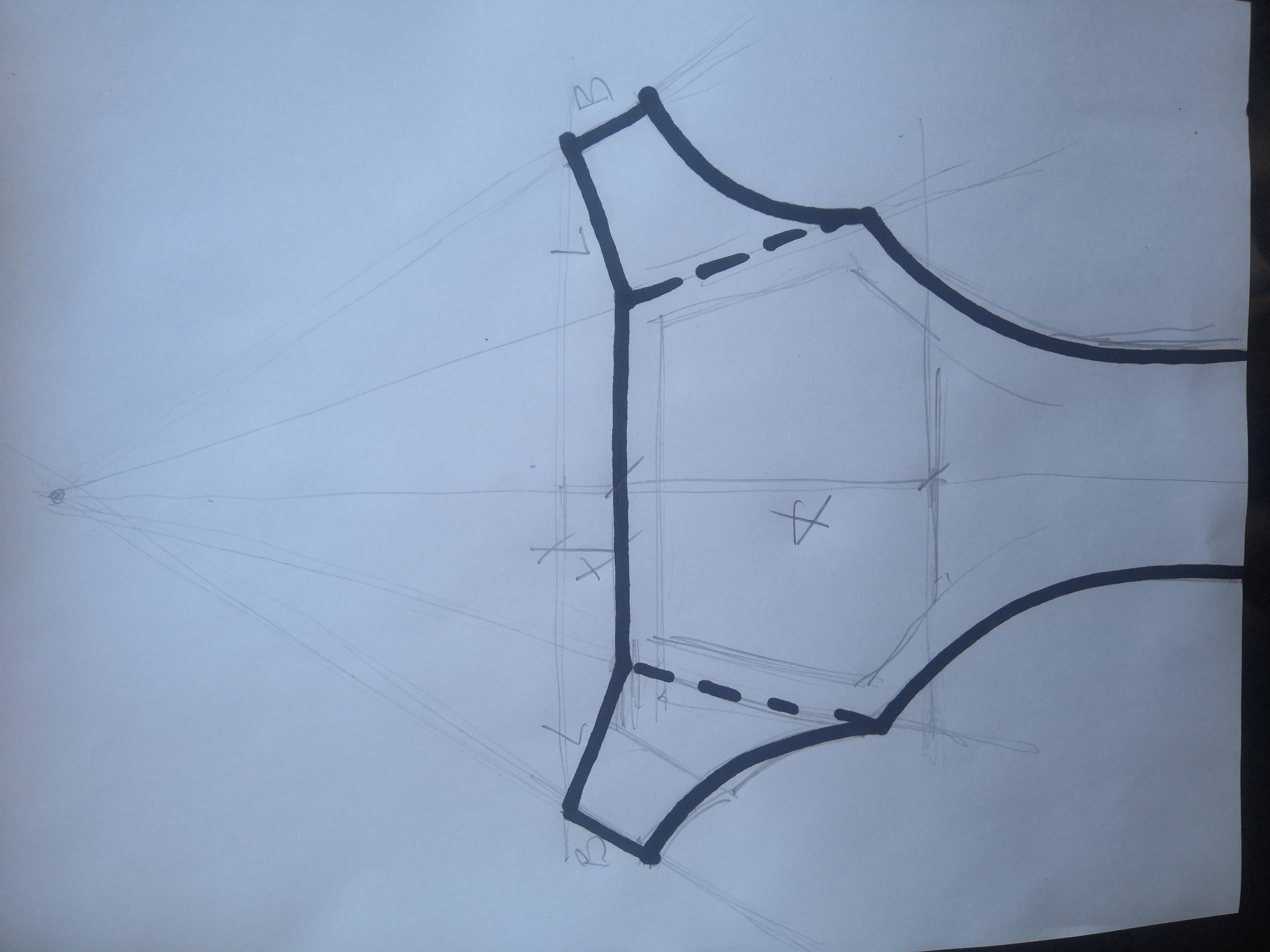

Приветствую.
В очередной раз возник такой вопрос, как нормально сделать "развёртку" корпуса перстня, для дальнейшего изготовления. Как сделать классические чертежи я знаю, проблема развернуть его. В курсе начерталки толком ничего не нашёл. Подскажите как это хорошо сделать руками или из 3D модели.

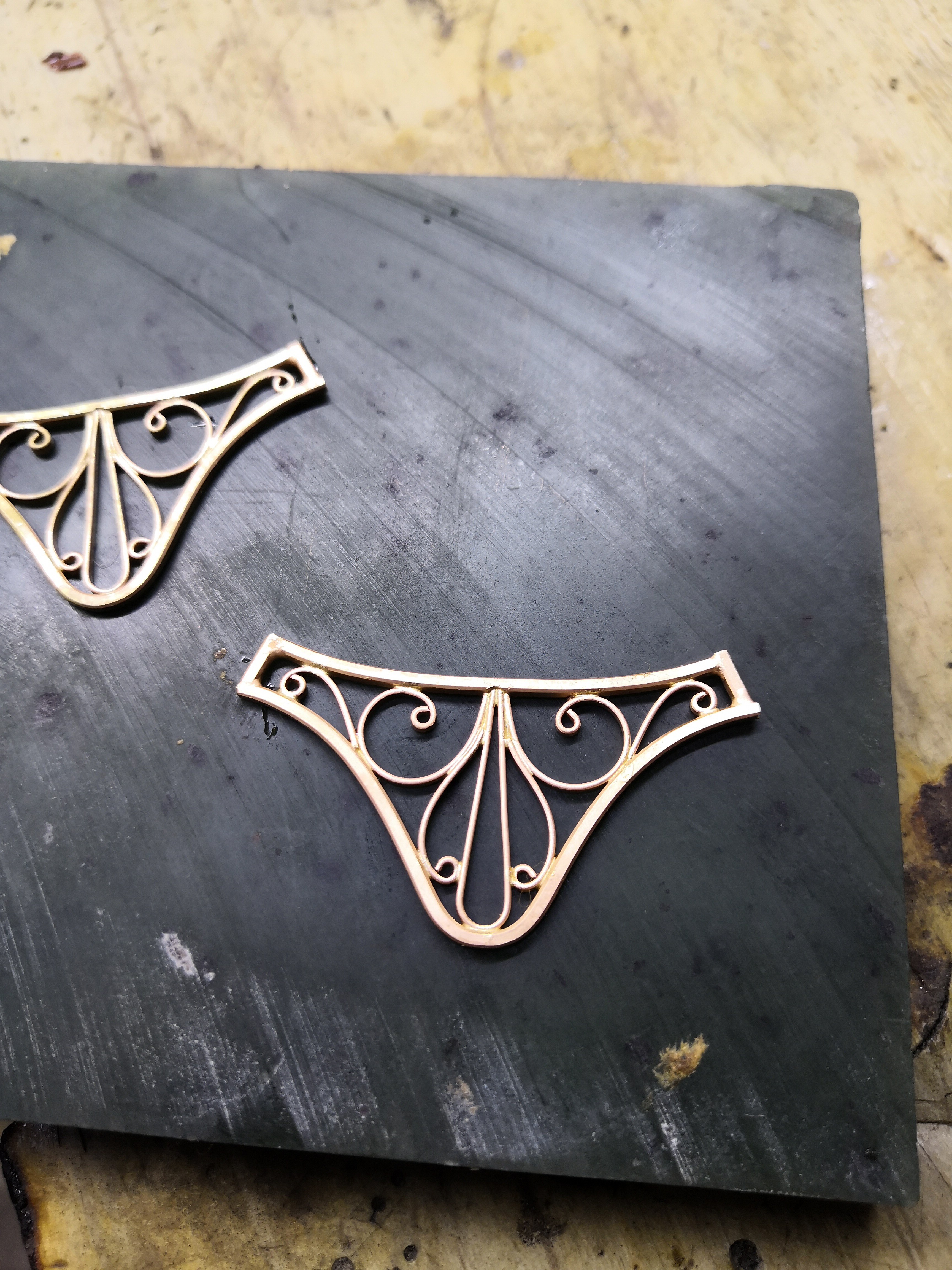

Svetly,
Доделаю, сегодня литье для коллег по плану, если вечером успею, сфотаю... Но скорей всего завтра .

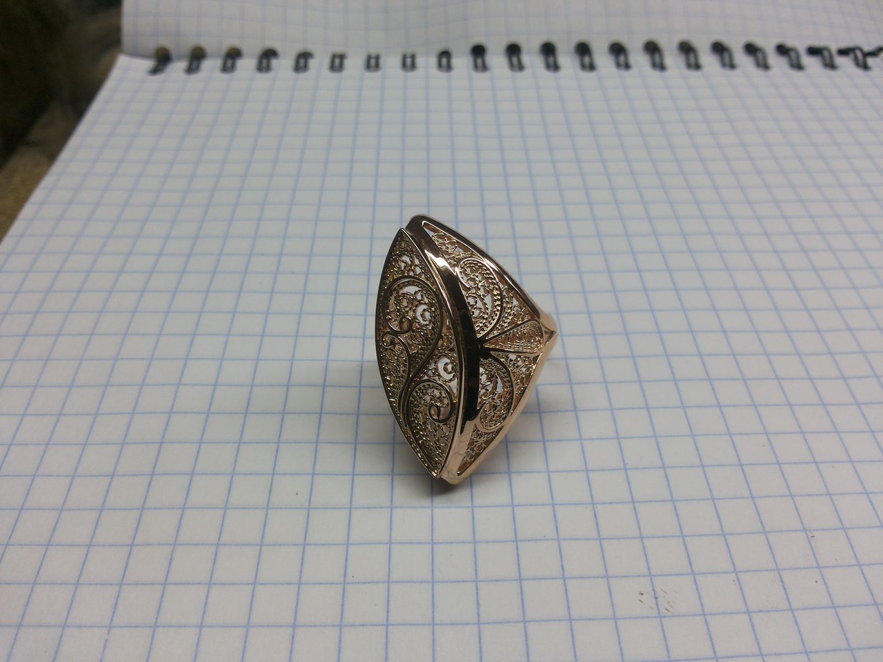

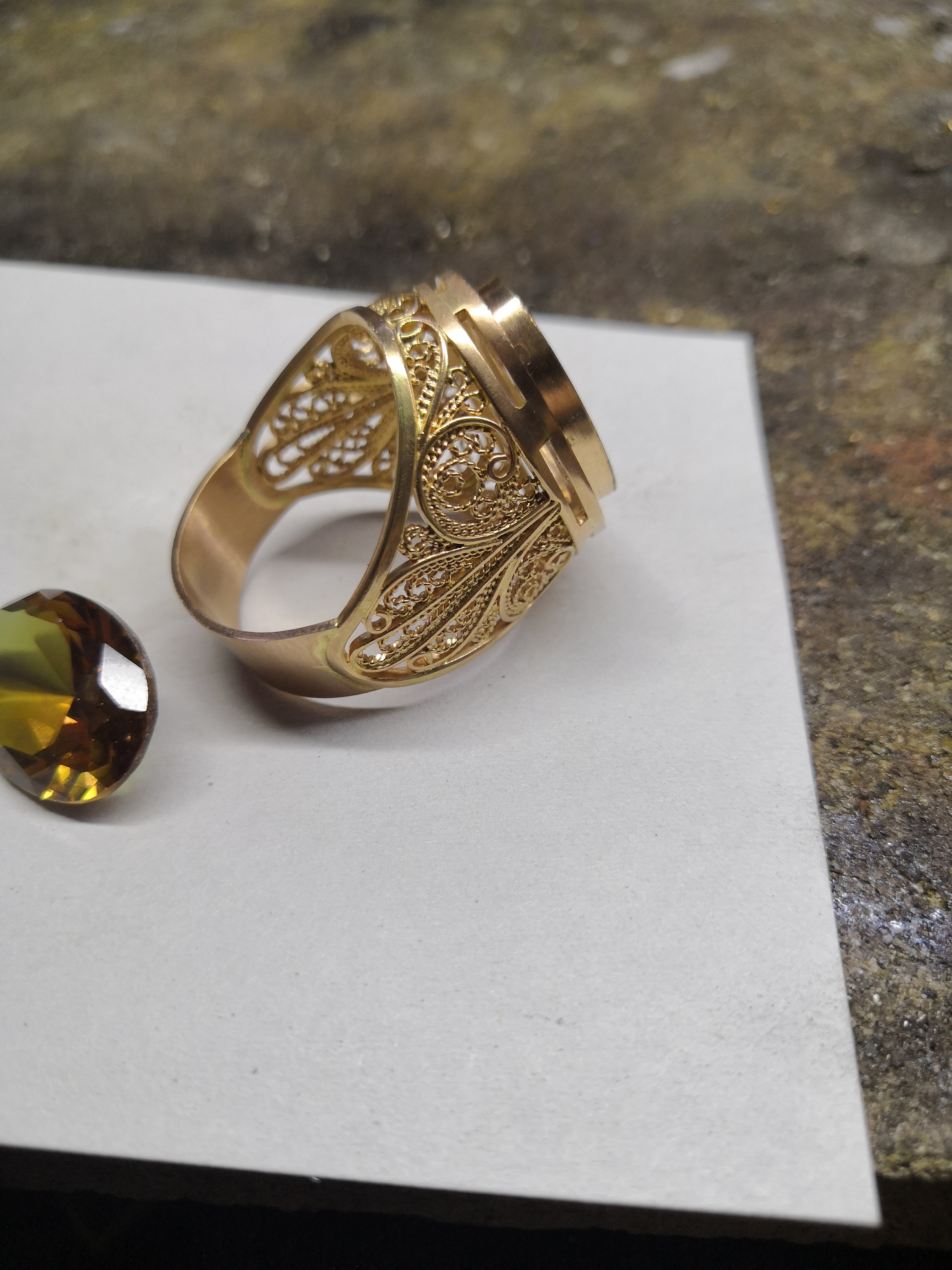

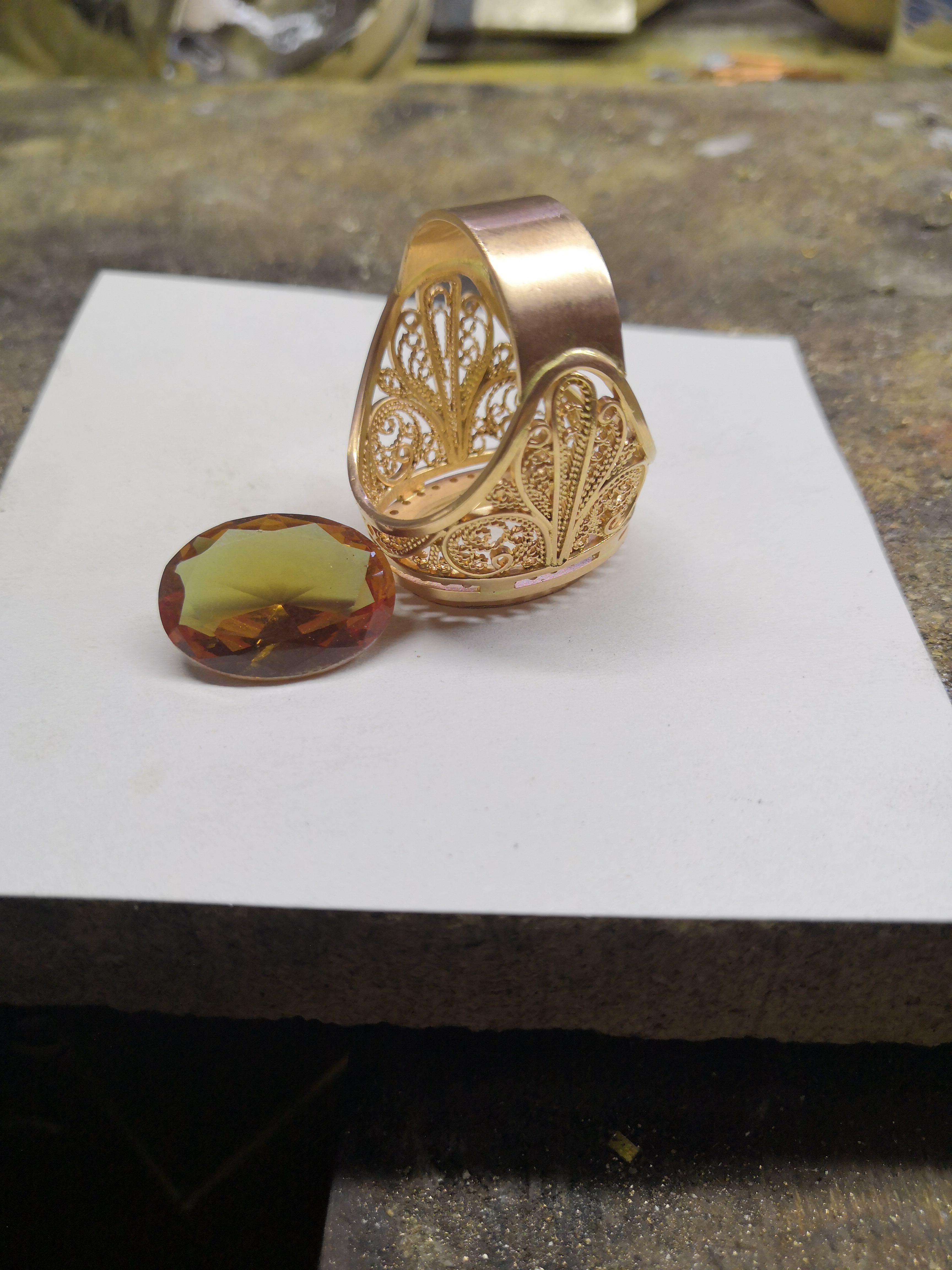

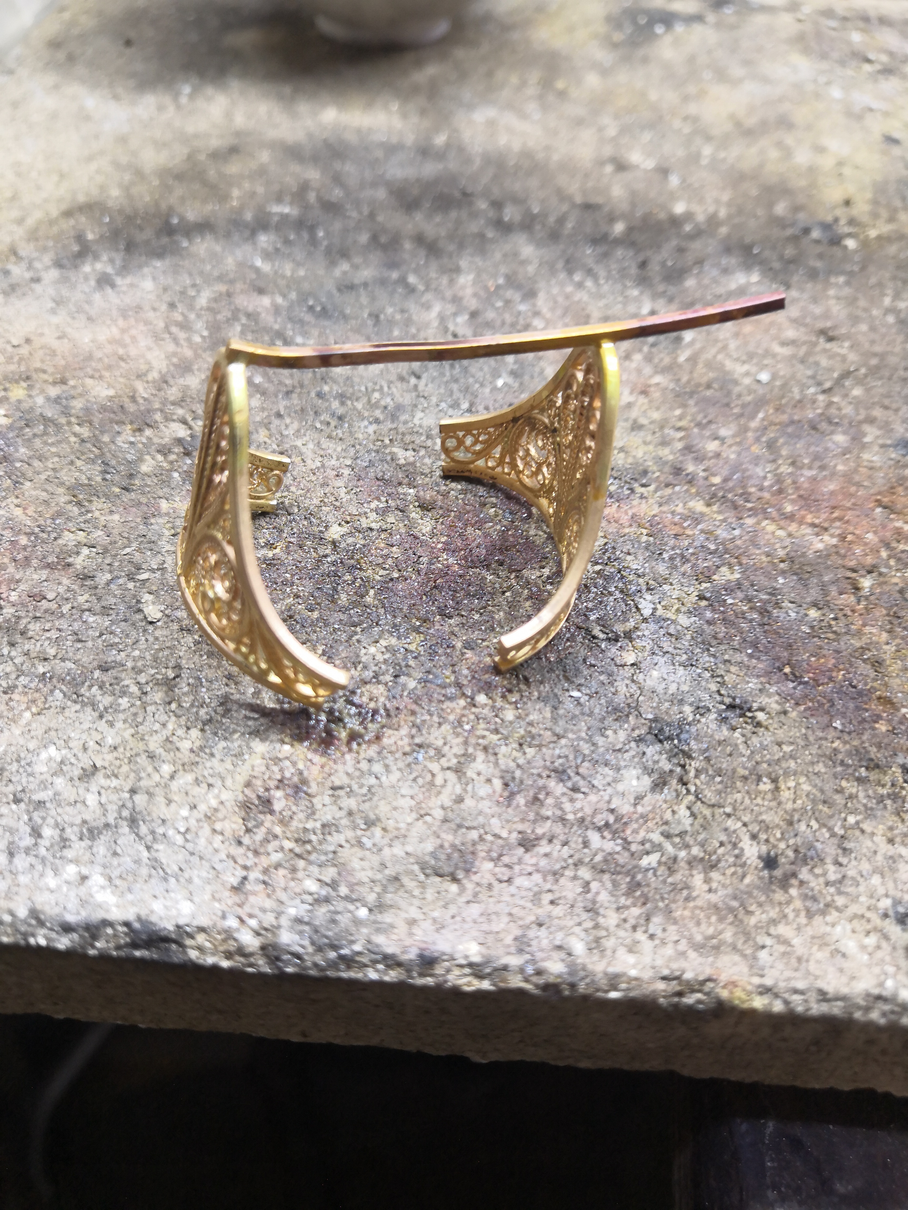

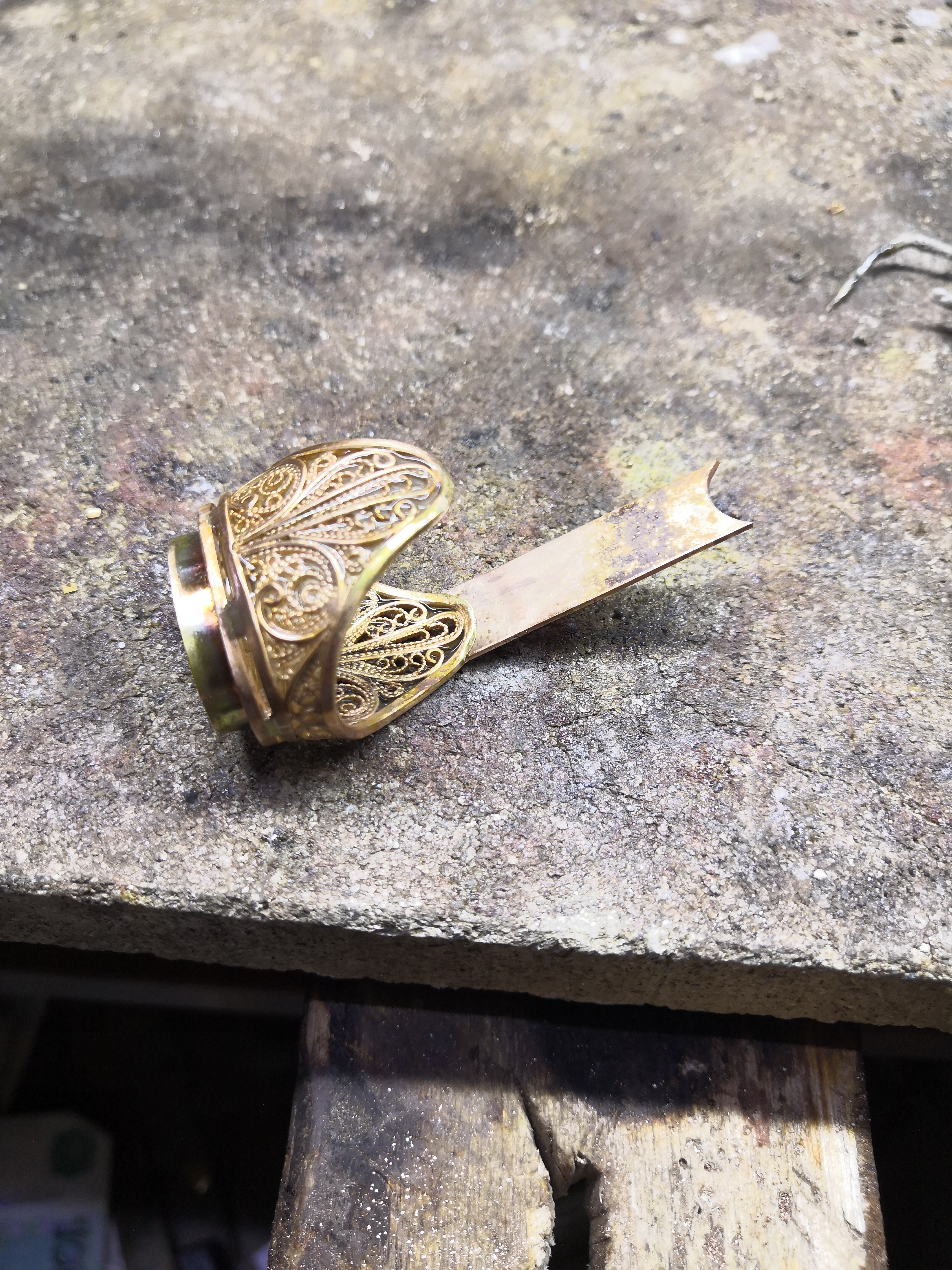

собрал....
Регистрация: 27.01.2016
Сообщений: 1458
Голосов: 244 / 3
Сергей Вальтман,
Весьма приятная  работа. :clap_1:
Svetly,

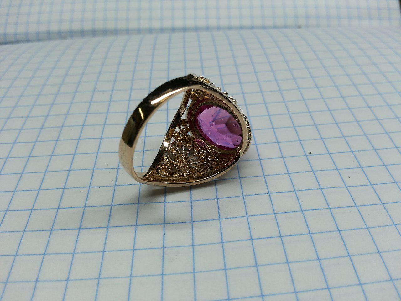

обычно еще полувтулку ставлю и филигранные накладки по центрам..вторым ярусом... но тут металла мало и по этому особо не вылезешь за рамки веса... она весит 14гр без камней... с воска врядли такую большую на 14гр вырезать...и чтоб еще и прочная......
Регистрация: 11.12.2010
Сообщений: 4222
Голосов: 846 / 2

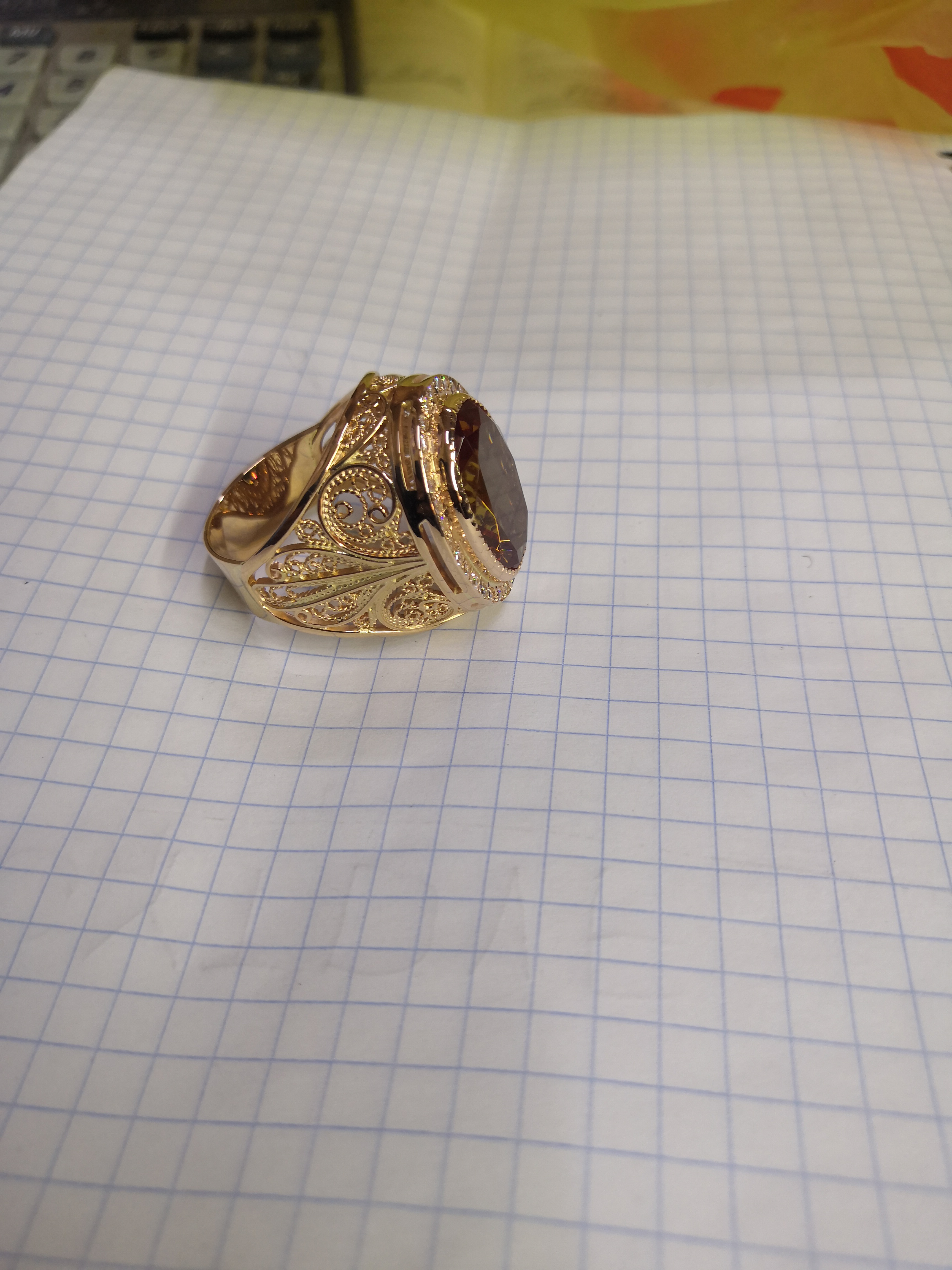

Закрепка интересная. Непонятно как сделана.Вернее так то понятно,но обращая внимание на нюансы-непонятна)))
Алексей Лавлинский
alex xxx,
Простейшая на скорях, в соответствии желаемой ценой за работу...
Регистрация: 23.07.2014
Откуда: Н.Новгород
Сообщений: 475
Голосов: 105 / 1

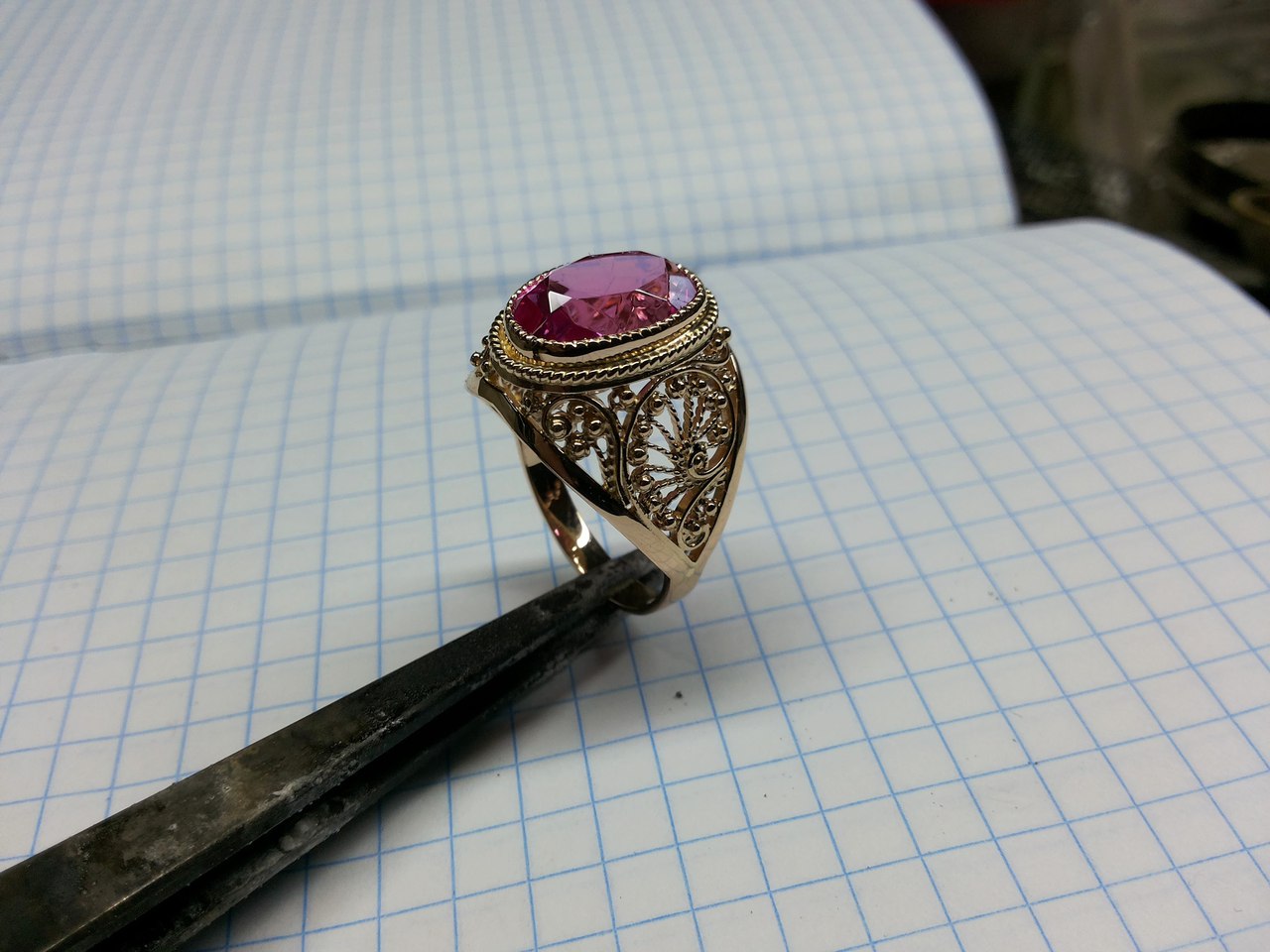

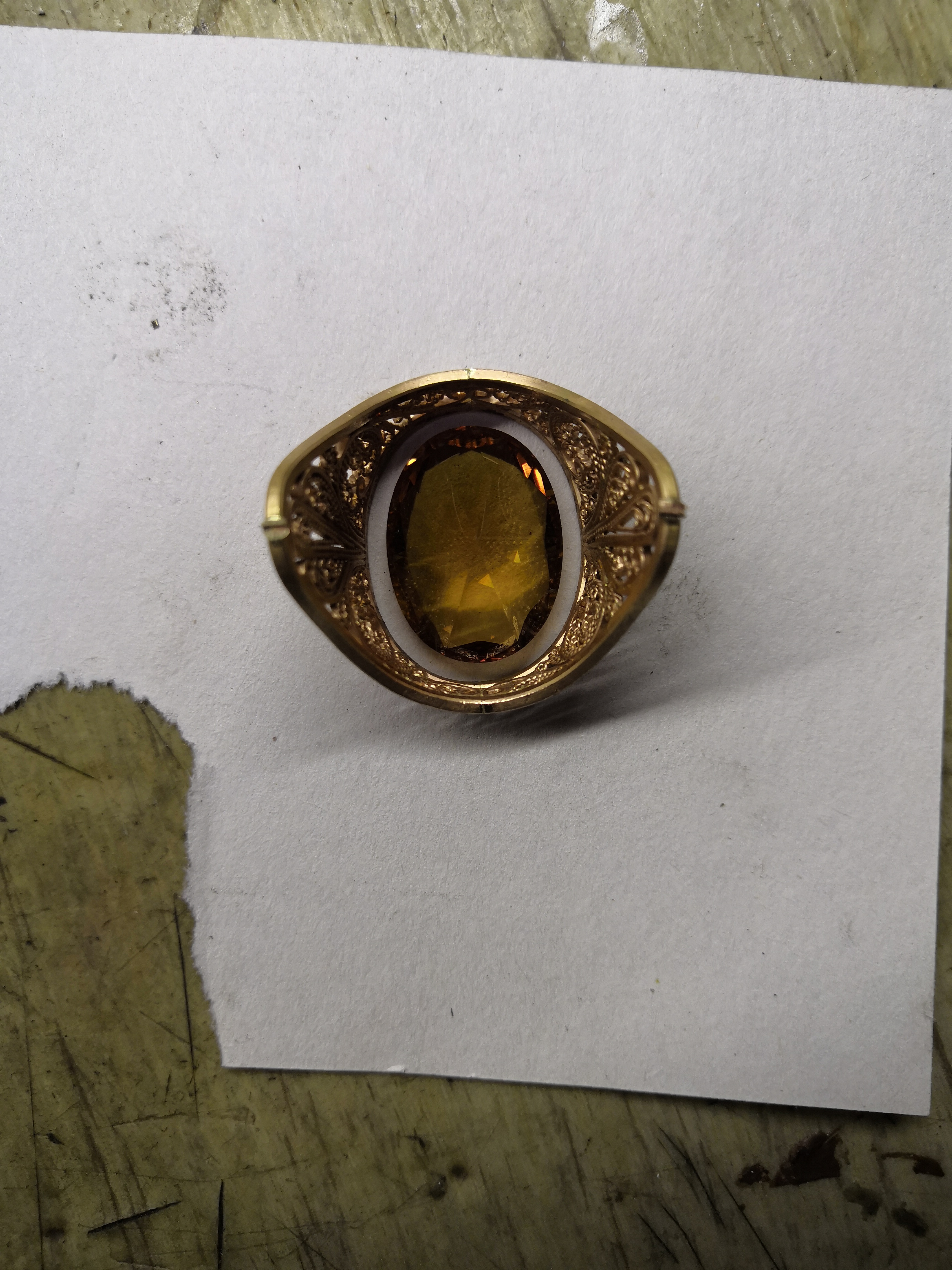

Сергей Вальтман,
"Ленивая разделка"  ,а так очень приятно посмотреть.
Как султанит ,крепкий?
Zolann,
Камень 20х15...а закрепку ленивая от того, что полей нет,  иначе оно уже шире пальца станети и   выбор или ставить 1.2 и разделывать или ставить 1.5 но они под самый край, там уже подрезать нечего, по этому лениво начиркал...ну и за работу скрипя 6 тр это не те монеты, за которые будешь ещё к филигрань разделу нормальную делать.. Султанит не очень прочный... Знакомый сколол один, и за этот не взялся.. Не охота гимора
