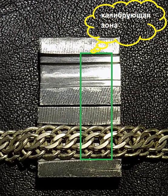

Попробуйте таки совет, который давался в посте № 74. Тут не только длина нахлёста сварочного соединения важна. Но я считаю (конкретно такую итальянку, не делал), после пайки (именно так), до прокатки, отжиг в муфельке. Чтобы она по всей длине равномерную твёрдость имела. Тогда не должно быть того, чем вы похвастались. Это в теории. Повторюсь.
У меня на обычной проволоке такое было (диаметром 1.6). Исправил отжигом (после пайки), и протяжкой в конкретно изготовленной фильере. У которой длина калибрующей зоны была равна, не менее чем, двум звеньям. (На изготовление фильеры ушло... пол часа). Сталь 3, калить... а на фига?

спасибо товарищи... буду пробывать. парнишка если не сложно скинь как проще зделать эту фильеру? чет на фото догнать не могу. и я так понимаю она делалась так быстро чтоб одну цепь/браслет калибронуть. а пайкой действительно сложно там уловить. гдето меньше гдето больше. пламя и припой внорме.Богдан-11,

эта фильера выравнивает ширину, но не торец а тиски такого типа очень могут помочь

Ну всем сразу. Пайка в стык. Преимущество - минимум потерь. А это и красота, и вес (что ценят клиенты), ну и конечно,    главное - время. Муторство при подгонке и пайке, окупится всем, что я перечислил.
Фильера конечно разовая, потому и сталь без калки. Сделать такую - элементарно. Полоска стали, в моём случае, это 10х25мм., при цепи 5.5х11.5мм.
А делать, по центру, пропил, как направляющий - ножовкой. Потом, просто напильники. Финиш - резинкой шлифонул. В реале - пол часа ушло...
Ну я то слесаръ. Если не понятно, пишите в личку. Отвечу подробнее. Эт чтобы форум не засорять. А вообще, на форуме видел классную штуку. Не цайзинг. Из двух державок резцов (сталь 45) можно сделать.
Обжимка, для бисмарков. Думаю и италия там поместится.
И торец в том числе. Т.к. она двух уровневая, и каждый уровень сделан такой толщины, какую имеет наименьшее по высоте звено. Потому все остальные звенья, подгоняются, по наименьшему. Главное, чтобы перед протяжкой, все они имели одинаковую твёрдость.

parni6ka,
простите не рассмотрел вашу фильеру подробно. действительно торец выравнивает. но я уже таким давно не пользуюсь. почему то и так ровные получаются.
