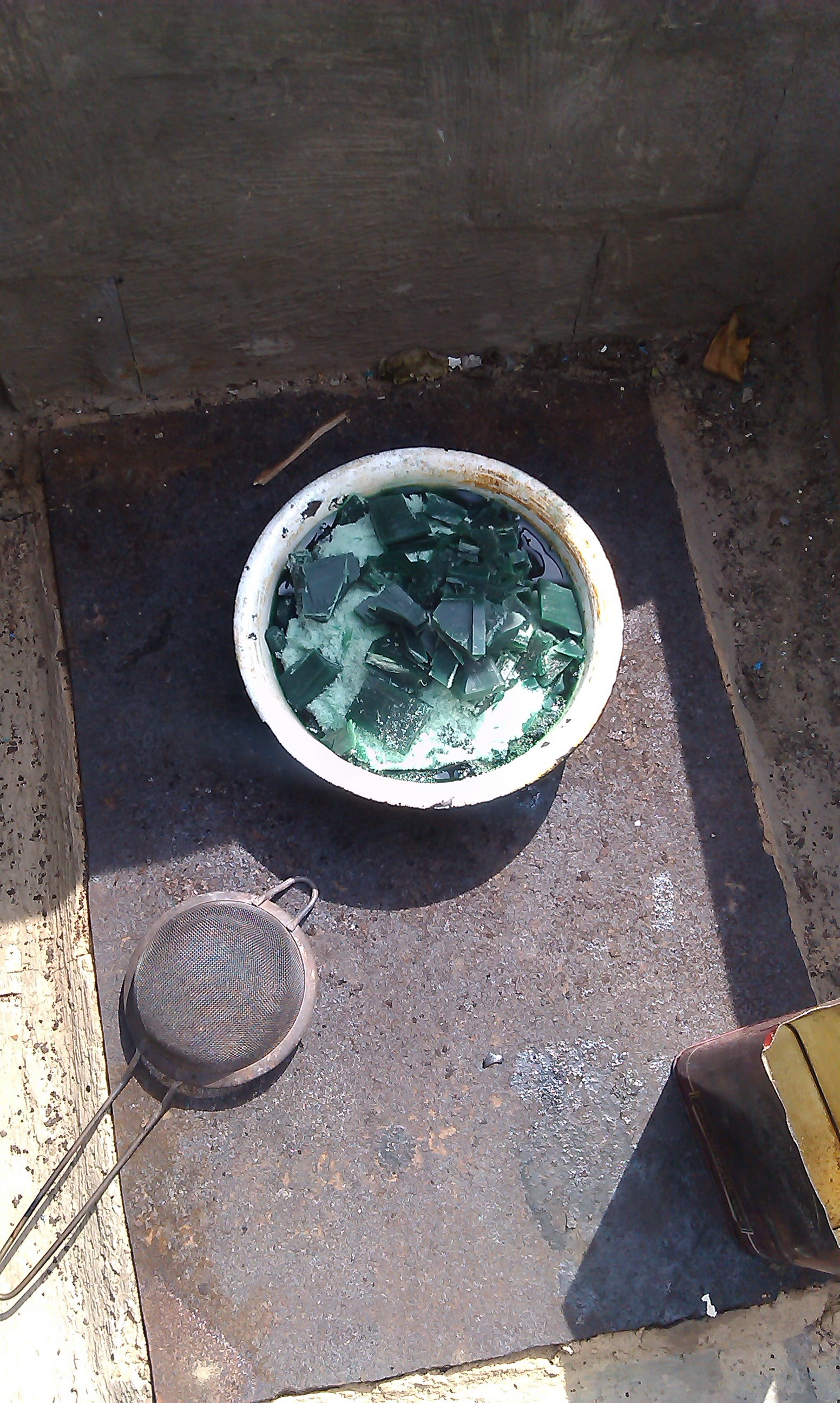

Serjakos007,

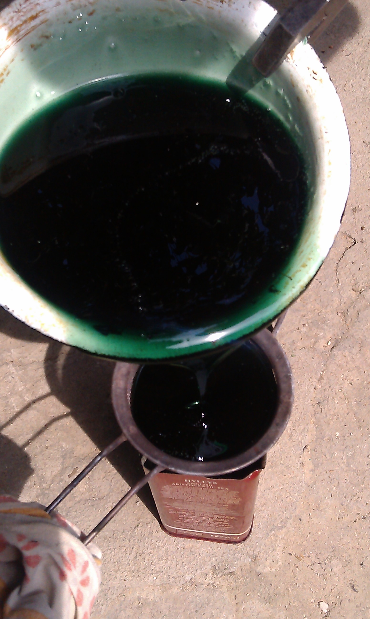

2 раза попробовал переплавленный воск пропустить через чайное сито, и оба раз потерпел полную неудачу.... застывает в сите моментально, и начинает переливаться.
Советовали окунуть сито в кастрюлю с воском для его прогрева до температуры воска, но и это не помогло...
Сейчас друг советует пропустить через 6-7 слоёв марли, утверждает что инжекционный он так регулярно пропускает.
Сито с толщиной проволоки 0.2 мм нужно брать . Толще - теплоотдача больше . Вот и застывает воск .
С марлей не выйдет . Температура плавления инжекторного воска ниже , а текучесть выше .

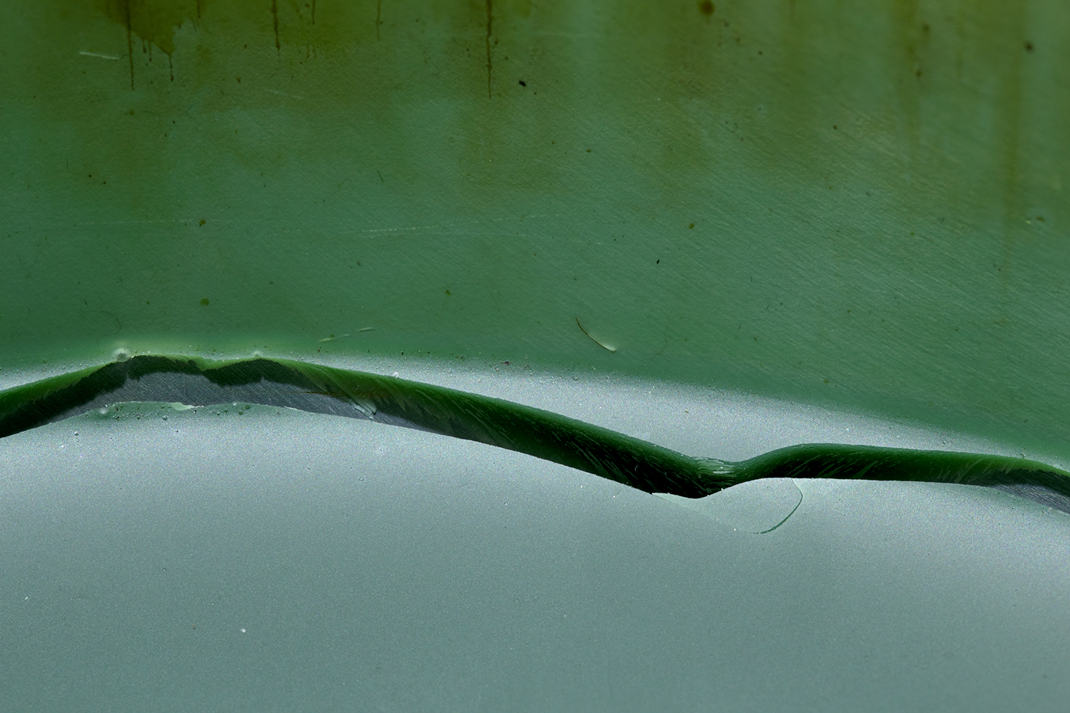

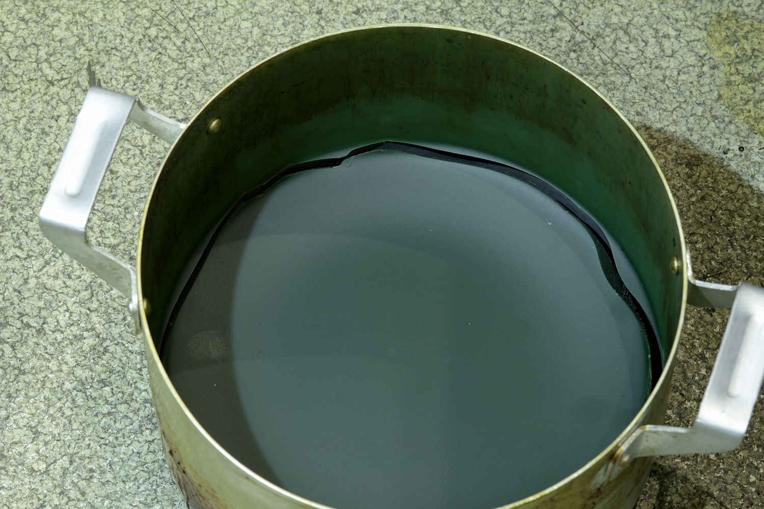

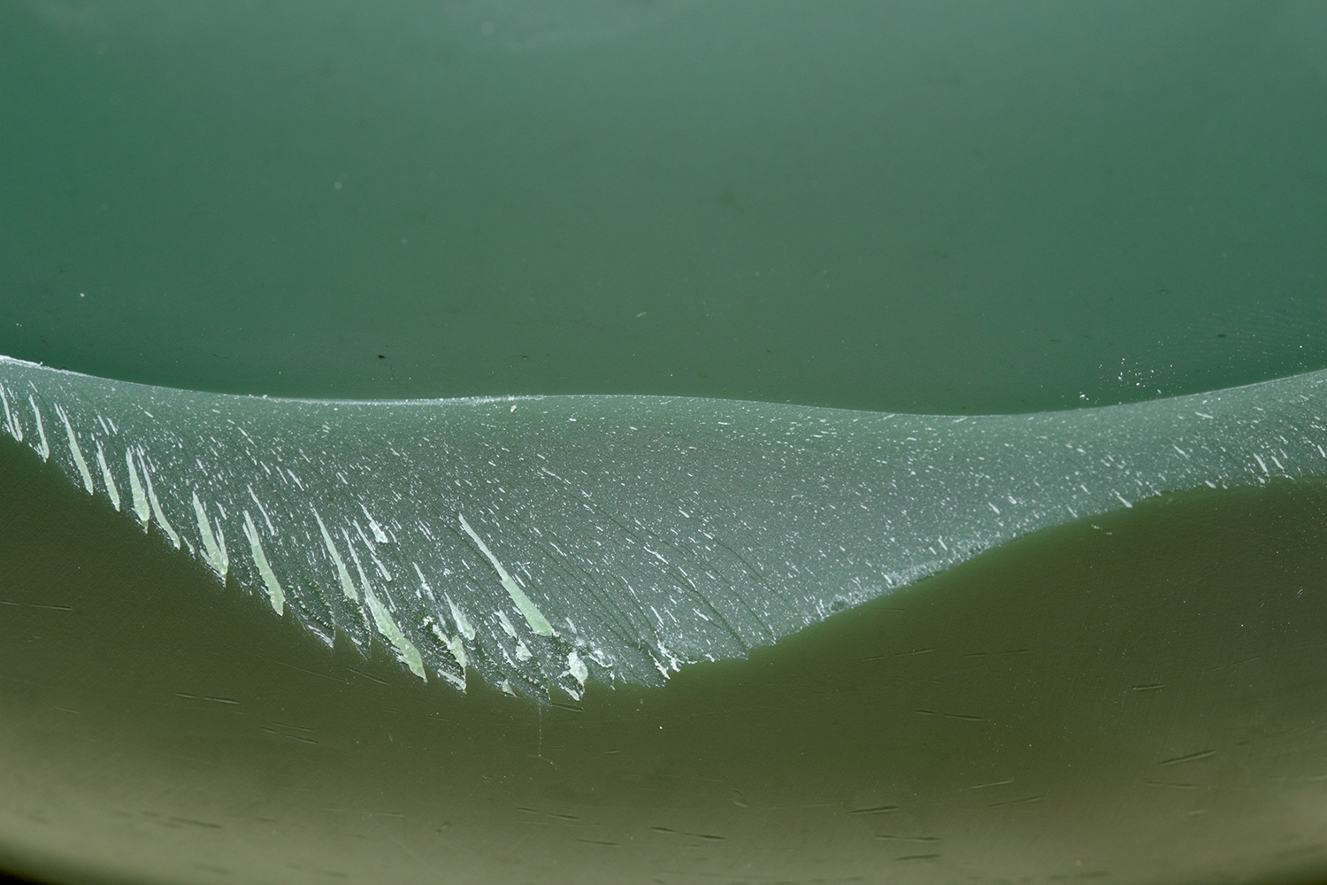

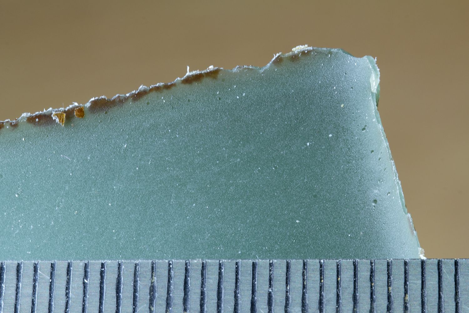

Снова плавил опилки. Предварительно делалось медленное остывание в кастрюльке, чтобы избежать появления пупырей. Заодно выявились нюансы.
Как и предполагалось, воск лопнул с усадкой. Кастрюлька 3 литра. Глубина воска около 6 см.
Красивый каньончик.
Скол воска.... Ширина 10мм. Пупырей не заметно.
В центре на дно выпал тяжёлый мусор. Размер пятна примерно 30х30мм
Без ситечка опасно отливать. В глубине плавают какие то артефакты. Чёрненький 2х2мм
Если механически срубить со дна около 5 мм, мусора больше не наблюдается. Оседает.

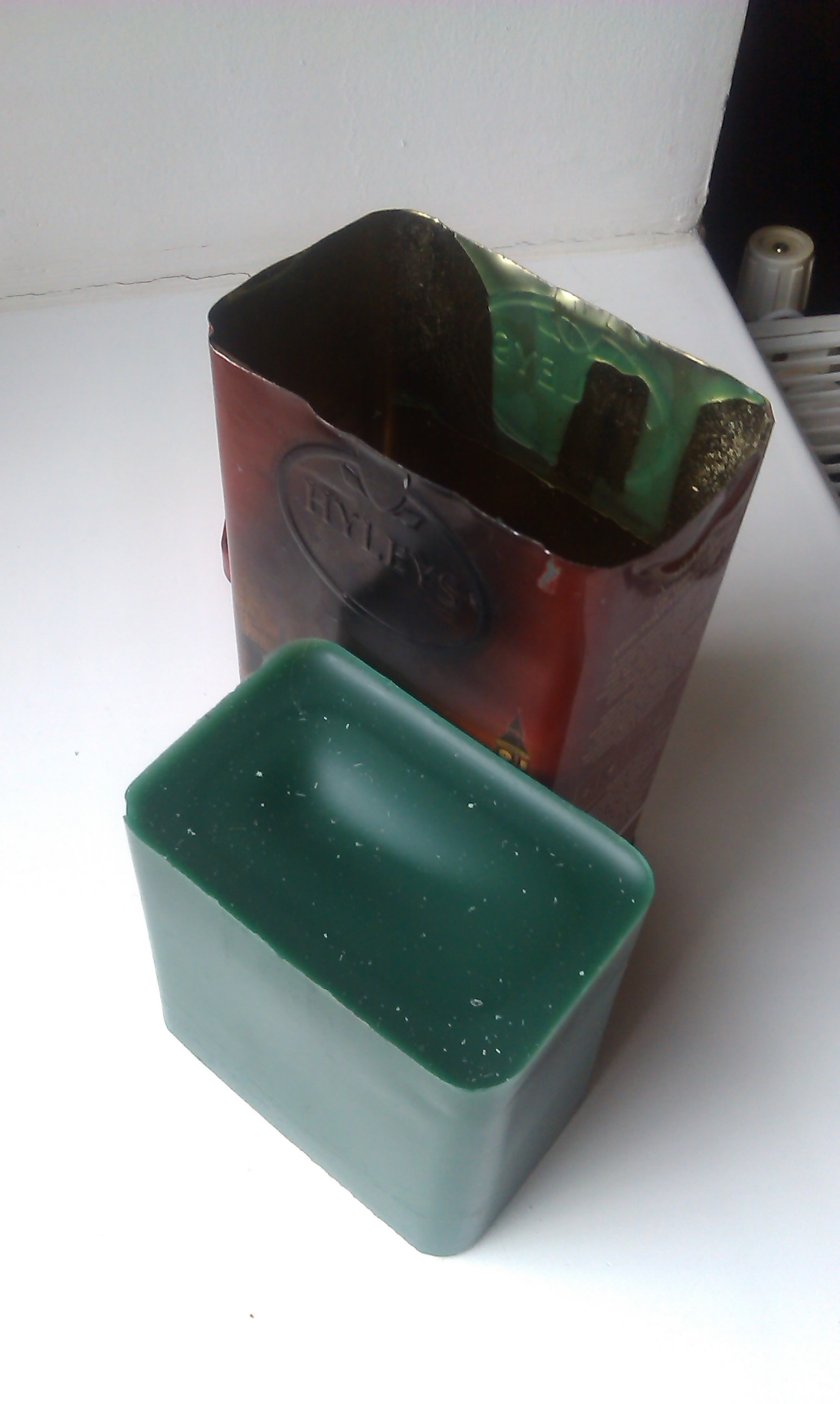

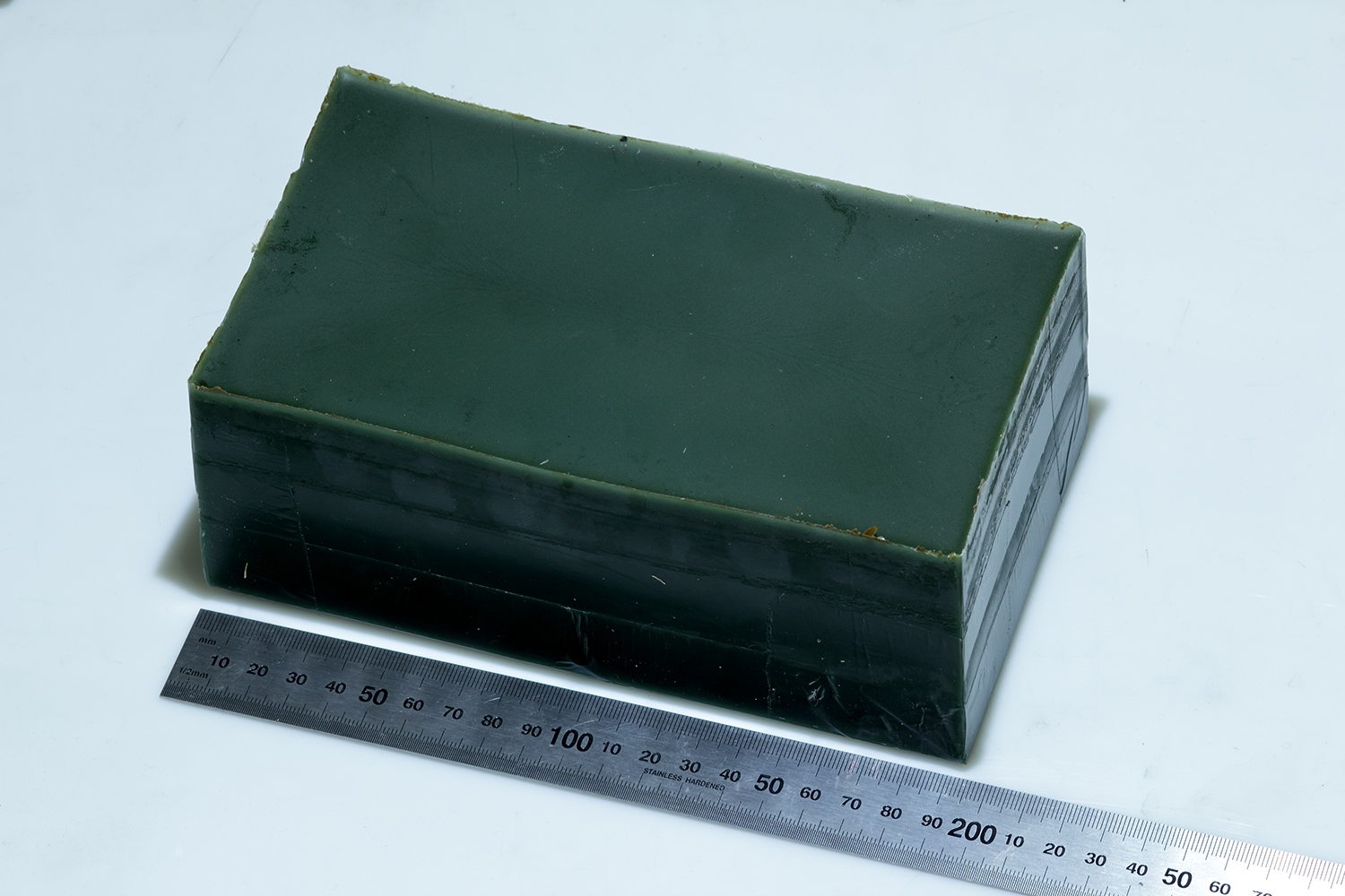

Повторная плавка и отливка бруска в мягкую форму.
Вид сверху на этот брусок. По поверхности какие то пузырьки заметны, но уже в глубине всё гладко.
И всё таки, не смотря на цидечко, какая то мелочь провалилась.
Хорошо что была предварительная плавка.
Рубанок же срубил всю эту "красоту" за пять сек.

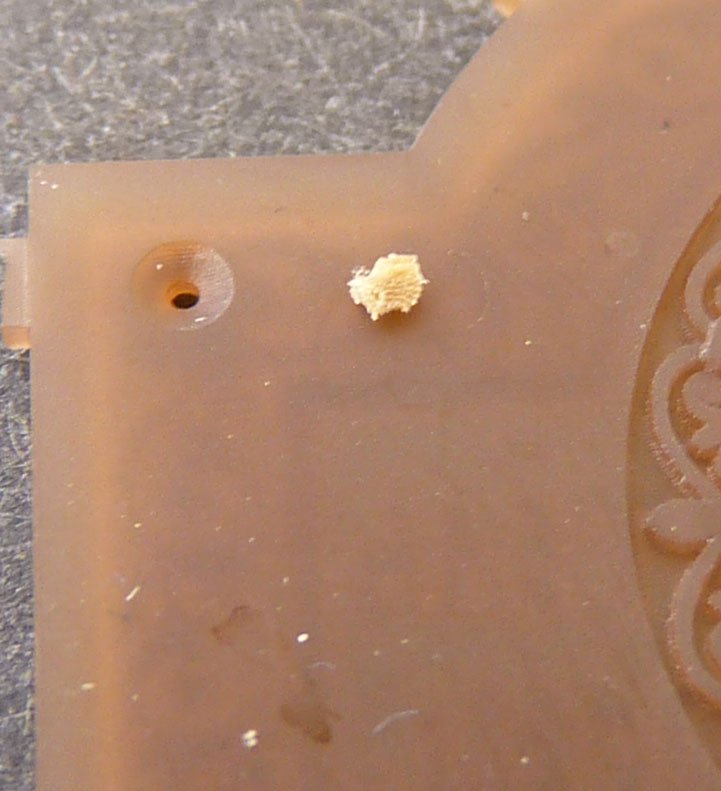

кто сталкивался подскажите. иногда в воске попадают частицы похожие на полиэтилен. не фрезеруются. так и остаются кустиками. воск ферис.как бороться? воск процеживаю через ситечко.с остыванием не заморачиваюсь просто наливаю в посуду и при комнатной температуре жду пока остынет
Ферис в последнее время совсем из "дерьма" похоже делают, брал в сапфире.
Вот эти кустики............три часа работы станка .................((((

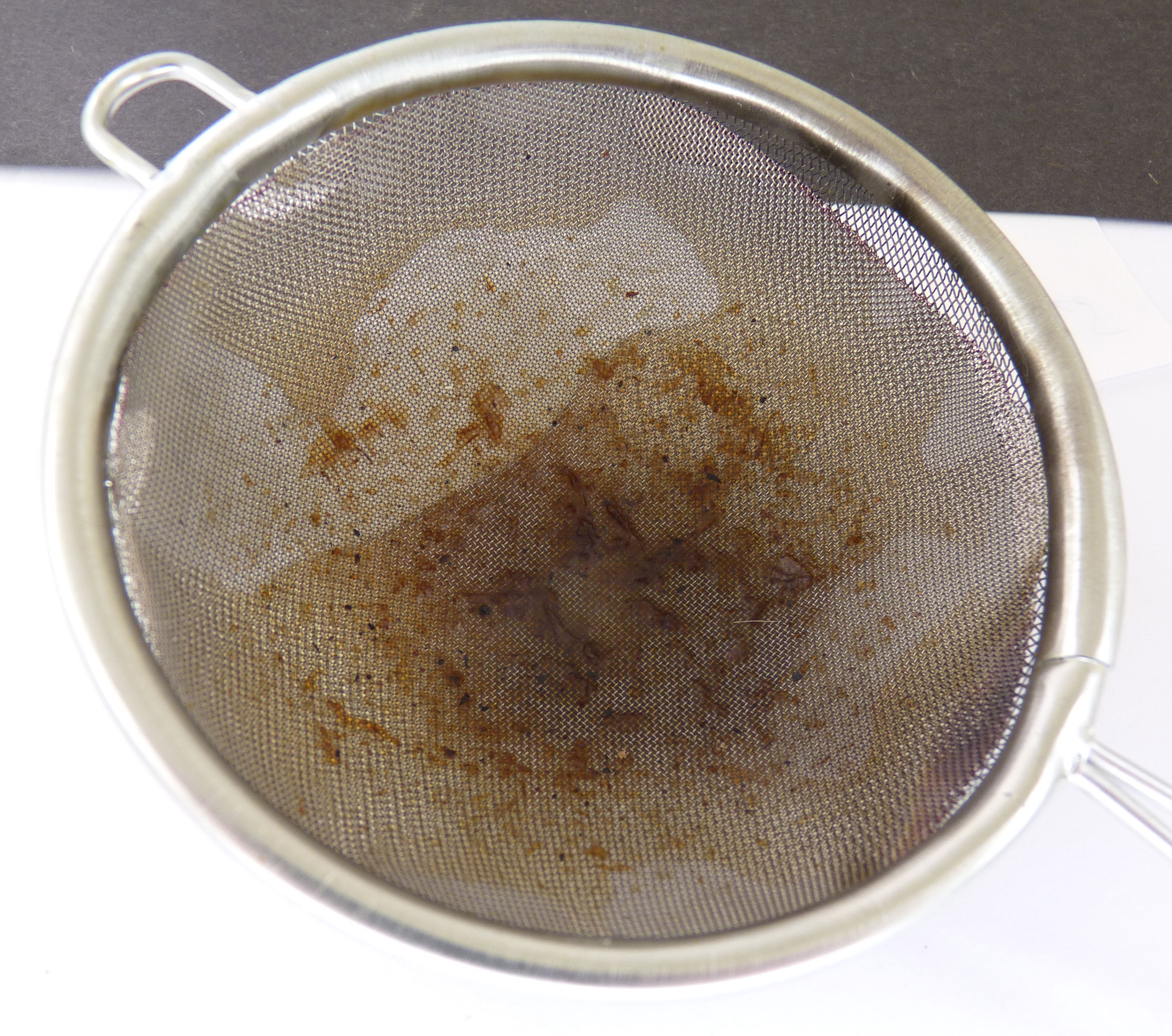

Пару дней убил на эксперименты с процеживанием через сетки, разной плотности.
Вот результат процеживания.
Ферисом испортил воск шоколадный от Лассо, теперь буду умнее, прежде чем добавить ферис, надо его прогонять через сито!
А вообще то производитель должен наверное отвечать за такой " качественный" продукт!
Фото большие, можно увеличить и ........................((((
