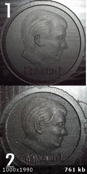

P.P.S. Помнится ктото просил выложить фотографии того, что вырезано на MaxNC. Сегодня получил от svp тестовые образцы, которые обещаю сфотографировать и выставить на всеобщее обозрение.

Я решил не откладывать в долгий ящик, и сфоткал образцы прямо сейчас. Сейчас я их скомпоную в ФШ и выложу...
минутку!
Вот что получилось:
Расположил рядом, для удобства:
Под микроскопом:
Под микроскопом 2:
Вариант под номером 1 был вырезан на MaxNC-10,
Вариант 2 был вырезан по тойже программе лично svp на MaxNC-10 (другой экземпляр станка)
Резалось без смазки.
P.S. В фотошопе небыло никакой обработки кроме кадрирования!!!

1й был верезан человеком с сертифицированно прямыми руками :).
(если в процессе не перепутали :))
Разница возможно еще в том, что от стружки 1й вариант был довольно серьезно продут давлением.  Впрочем... я эээ... не претендую на какое-либо качество итп. Образец чисто тестовый.
ЗЫ. Диаметр бы еще замерить :)
Регистрация: 08.03.2006
Сообщений: 393
Голосов: 11 / 0
Виноват  :oops:
Диаметр 26мм
