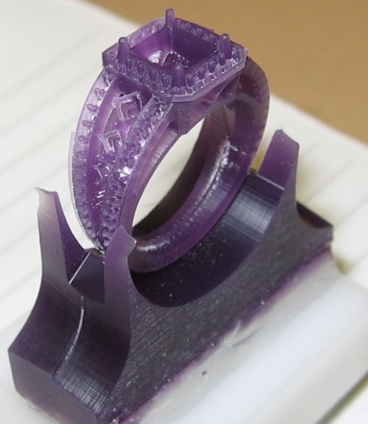

Возьми одну 3D модель, и не поленись и денег не пожалей, закажи вырезать восковку на Изеле, на Роланде, на Рево. Сравнивай результат полученный, а не пустые высказывания на форуме.
Какие скорости и глубины реза??? воск-ювелирка... габариты ведь предстваляешь?  Глубина реза не будет больше на другом станке.. потому как инструмент будет идентичный...  что на Роланде 20-30 мм вылет из шпинделя можно поставить.. что на Рево, один хрен.
Или на Рево черновым инструментом 3мм в диаметре, на глубину 20мм, с шагом 1.5мм скросотью 30мм/сек приходится гонять?  или там фреза спец? которая без черновой обработки сразу на чисто режет.. кто мешает ее использовать на другом станке?Или на других станках используется другой воск? Даже рыжий разрекламированный воск, типа для высоких скоростей резания, и тот.... не особо супер )))
Траектории одни и теже... обычный растр...  траектория движения инструмента такая же.. "ступеньками" ....

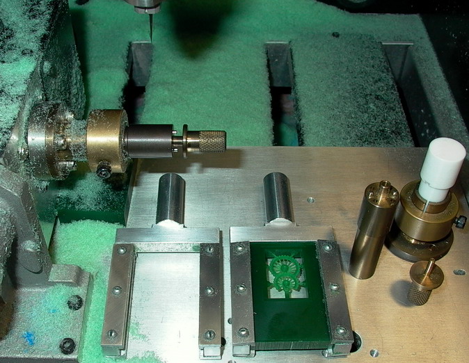

Приспособ в комплекте с Роландом нет? это минус? минус... с Рево есть.. это плюс? плюс!
Вот этот комплект мне обошелся в 4000 рублей
Можно и патрон 3хкулачковый присобачить.. но считаю извращением лепить сюда его.

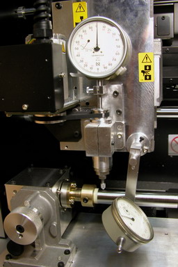

При зажиме приспособы (на фото) соосность нарушается на 0.002мм.. проверено индикатором, считаю лучше и не нужно.
Не знаю как Рево по шагам гуляет.. вот Роланд честно "врет" на сотку через раз... ставим шаг 0.02... следим за индикатором.. видим шаги...
0.02...0.02..0.03... 0.02... 0.02... 0.03...  попробуйте на готовой восковке заметить разницу  между "неврущими шагами"
Еще один минус( не знаю как на других но не верю что намного лучше) при повороте головы на 180градусов, может приврать на пару секунд..
тестовая заготовка шириной 50мм  имеет такой разброс по сторонам... левая сторона 10.000, правая +(0.04-0.05мм)
