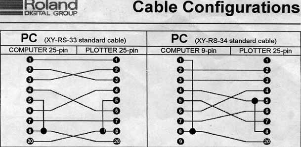

Первое подключение к ноутбуку
Суть проблемы. Как правильно "связать" ноутбук без COM порта и MDX-15 с COM портом.
Кабель со станком "не положено"..
Купил в радиомагазине нужные разъёмы, сетевой патчкорд и спаял кабель согласно схеме на сайте продавца.
вариант 25-25
вариант 9-25
Установил в компьютер PCMCIA контроллер COM порта и ......... ничего не заработало   :evil:
Один провод (нужный по всей видимости) в этом контроллере отсутствует.
Купил USB-COM контроллер и заработал сканер. А фрезер "сходит с ума". Режет чего хочет, кроме того, что надо.  :evil:
Подскажите, люди добрые что может быть?

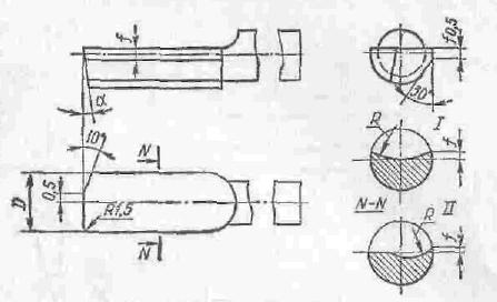

Сообщений: 393
в моделле бывает шаг и меньше чем 0.01, если не ошибаюсь:)
Просто нужно выбрать устройство на которое выводится сигнал MDX-40 например :lol:
thevisitor, я так написал для того чтобы было понятно про что речь:
Пирамидка режет всеми тремя гранями, а классическая
фреза представляет собой как бы срезанный полукруг в сечении.
Тут где то говорилось что качество поверхности классическая фреза
дает лучше....
Думаю, понятно что имелся ввиду гравер (кстати если мне не изменяет память, то такой инструмент ещё называется "пушечное сверло")
