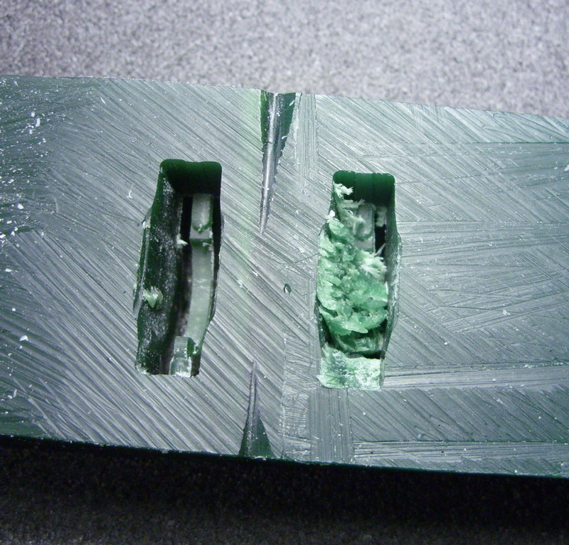

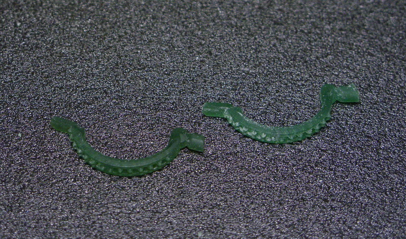

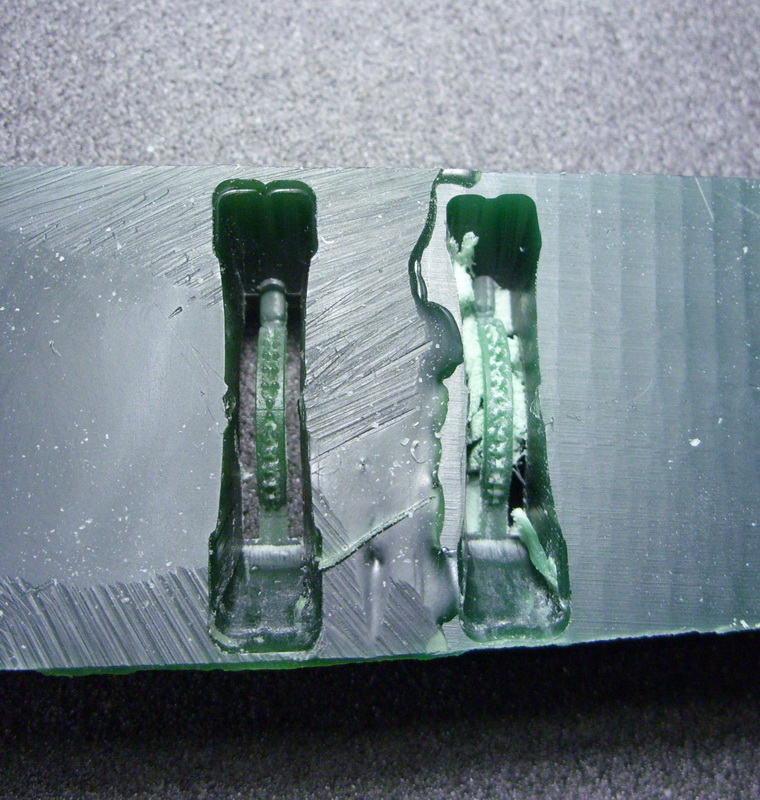

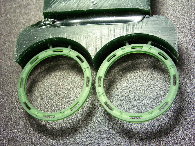

Для начала представлю результат моих алхимических экспериментов .
С лева на всех фото переработанный воск . С права кусок с бруска , который я так не давно
вспоминал не хорошими словами .
Обороты шпинделя выставил 15000 об/мин , на них очень многие работают ( сам использую 12000 ).
подача 600 мм/мин . Фреза Китай 10-01 .
Регистрация: 29.03.2012
Откуда: Харьков
Сообщений: 886
Голосов: 149 / 27
А теперь рецепт .
Перед плавкой воск поливаю соевым маслом . На объем 0.25 л . 1.5-2 чайные ложки .
Предупреждаю !!!! поливаем холодный воск , а не вливаем в расплавленный .

Воск мог стать хрупким из за перегрева . Плавить до вязкости хорошего киселя  :)  .
