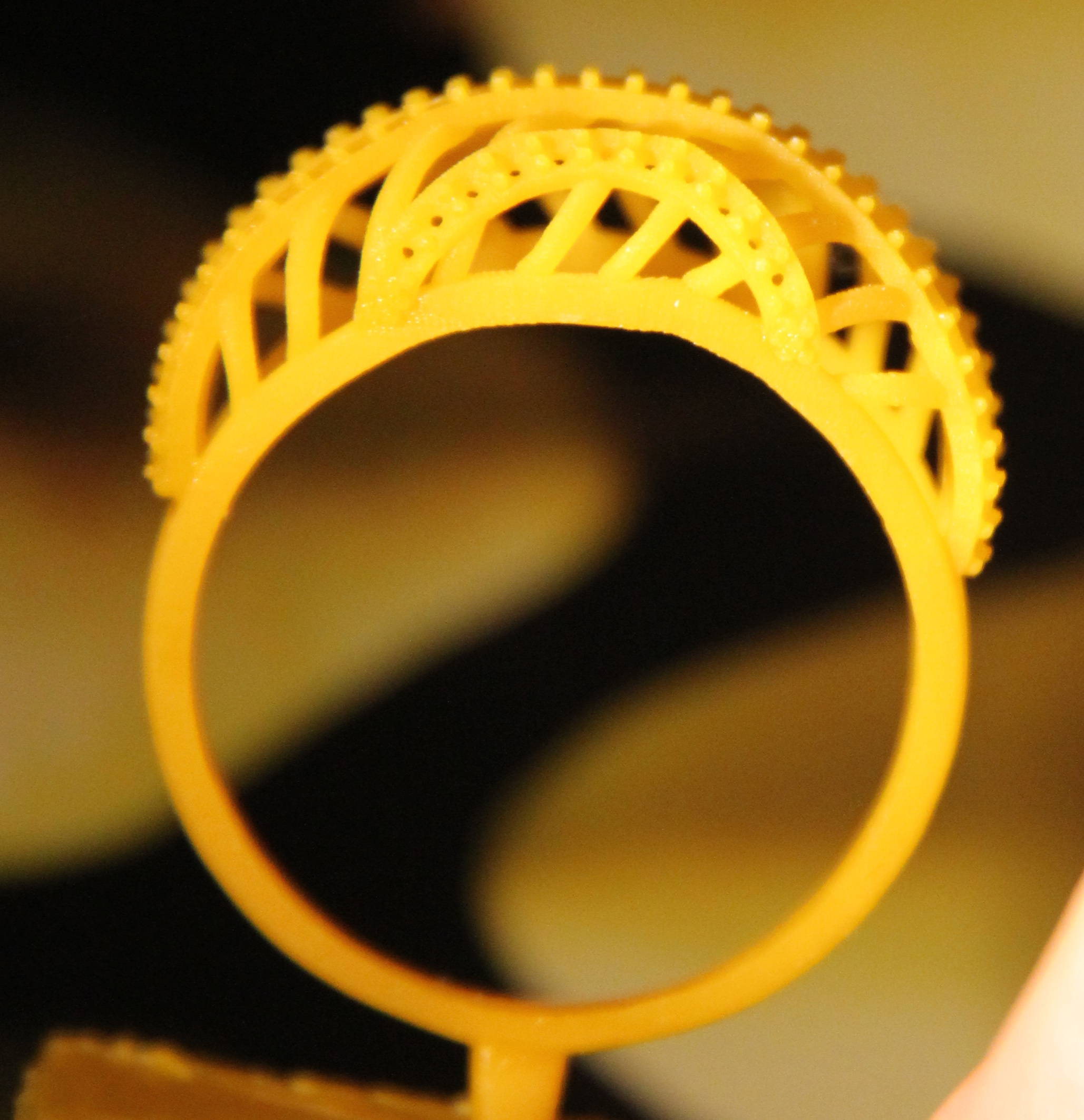

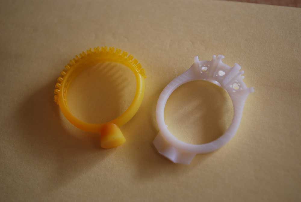

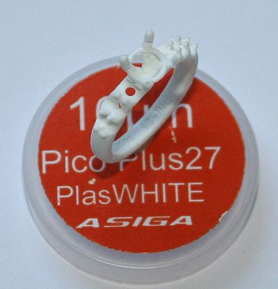

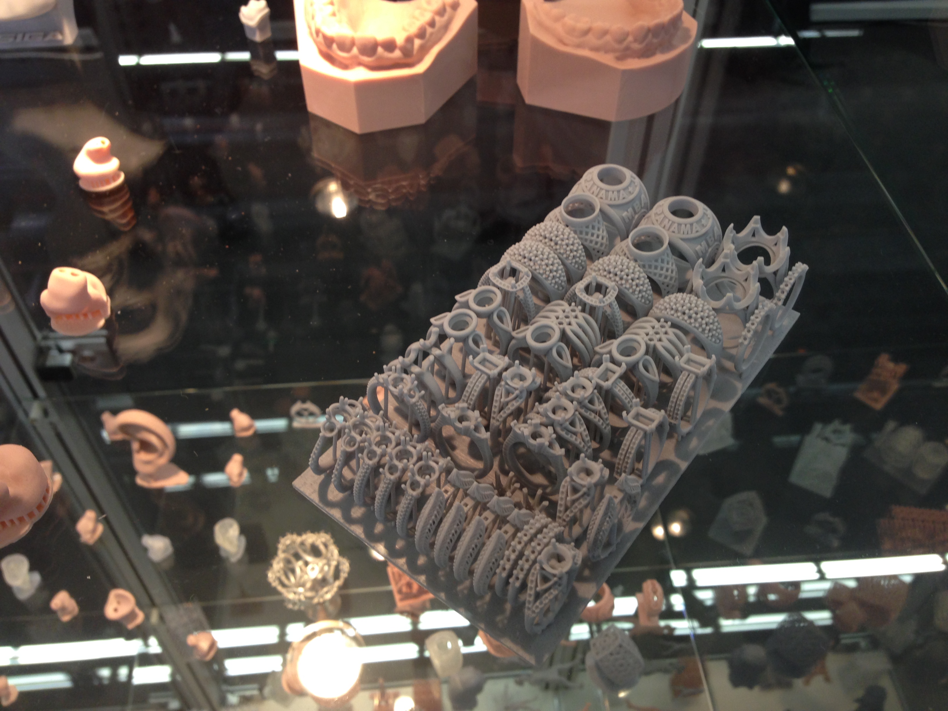

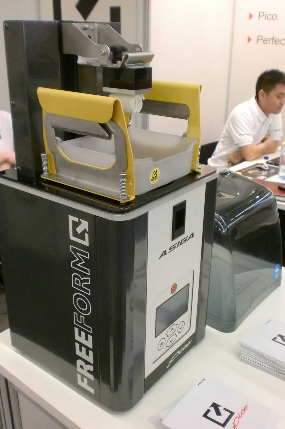

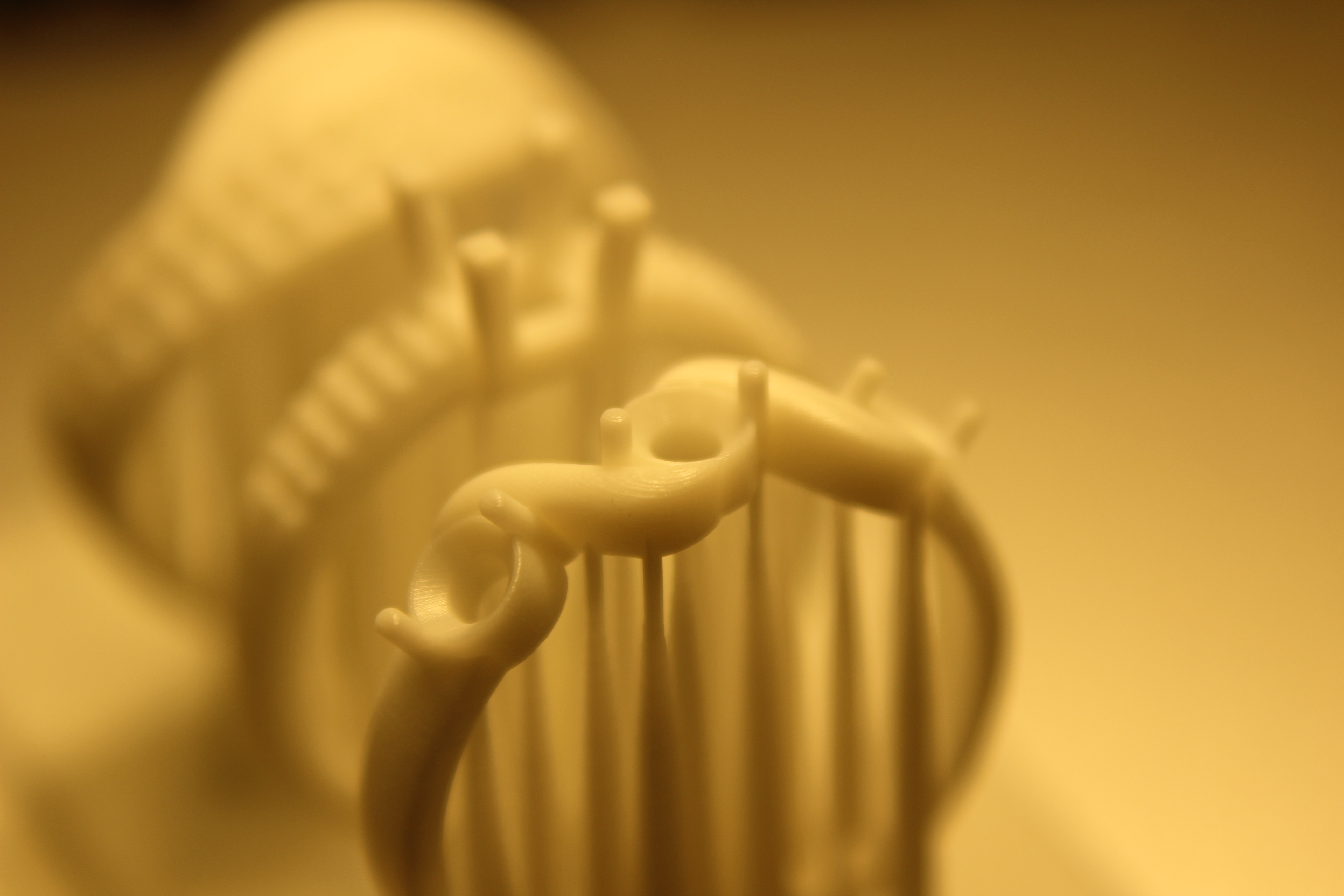

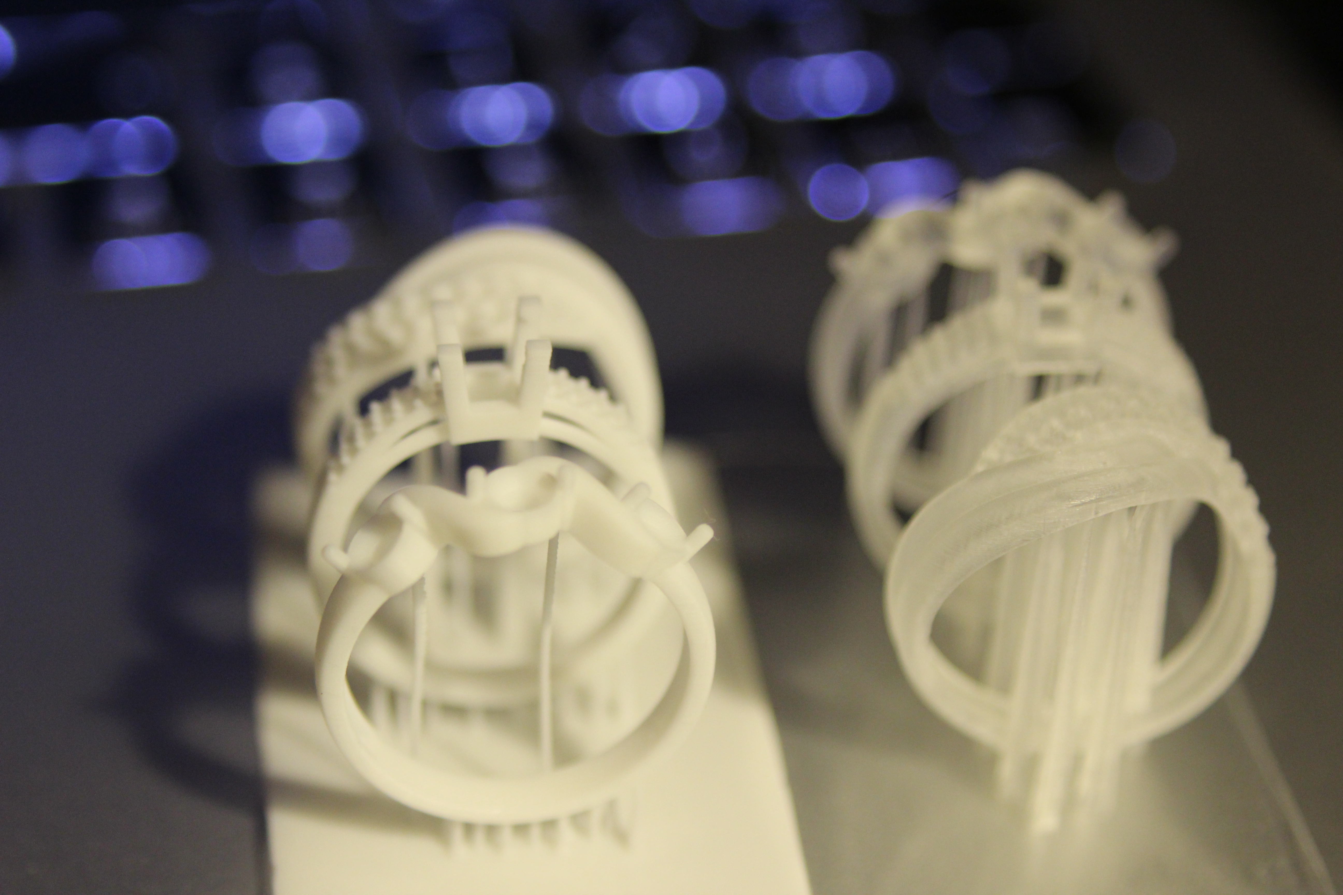

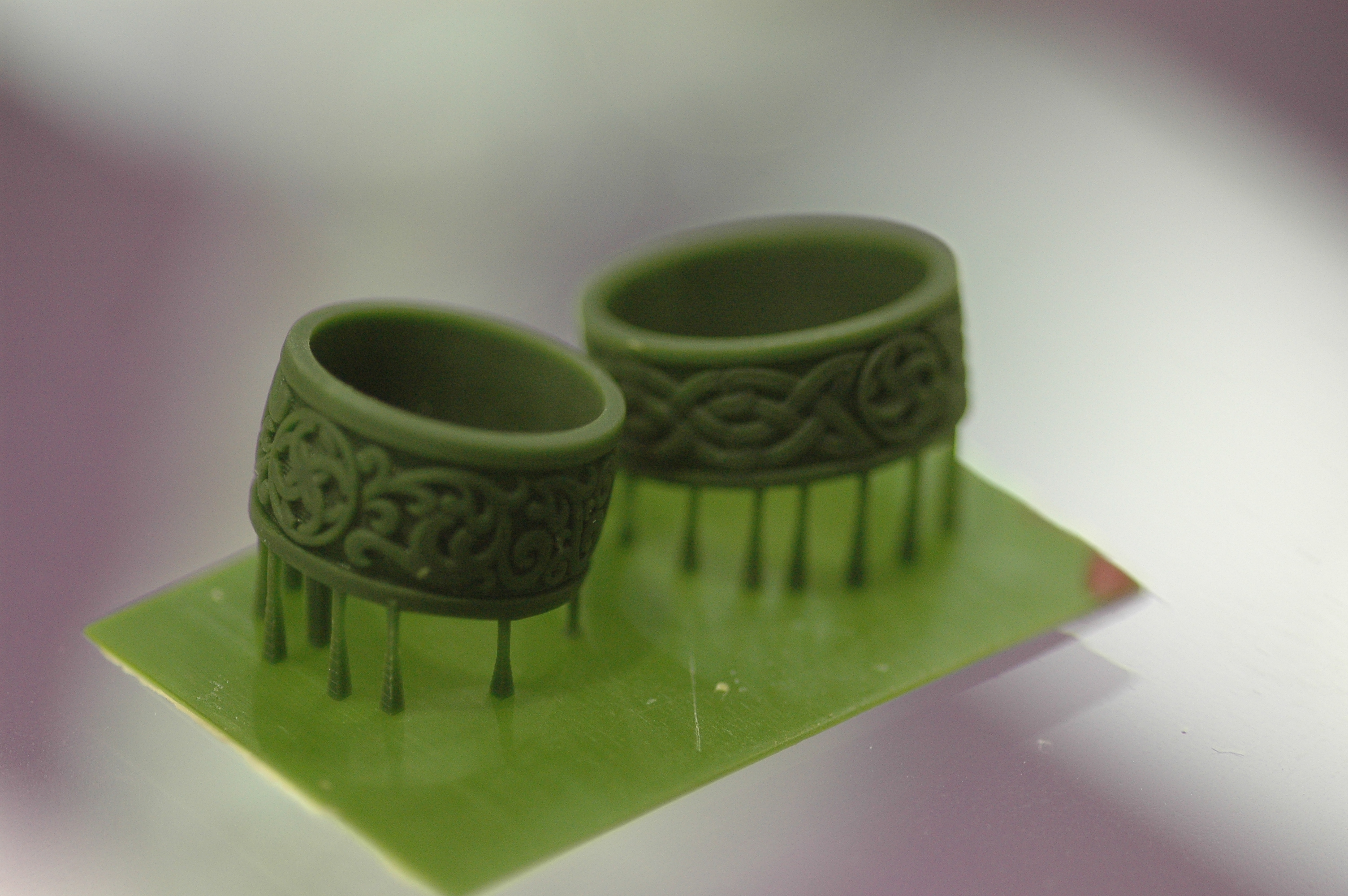

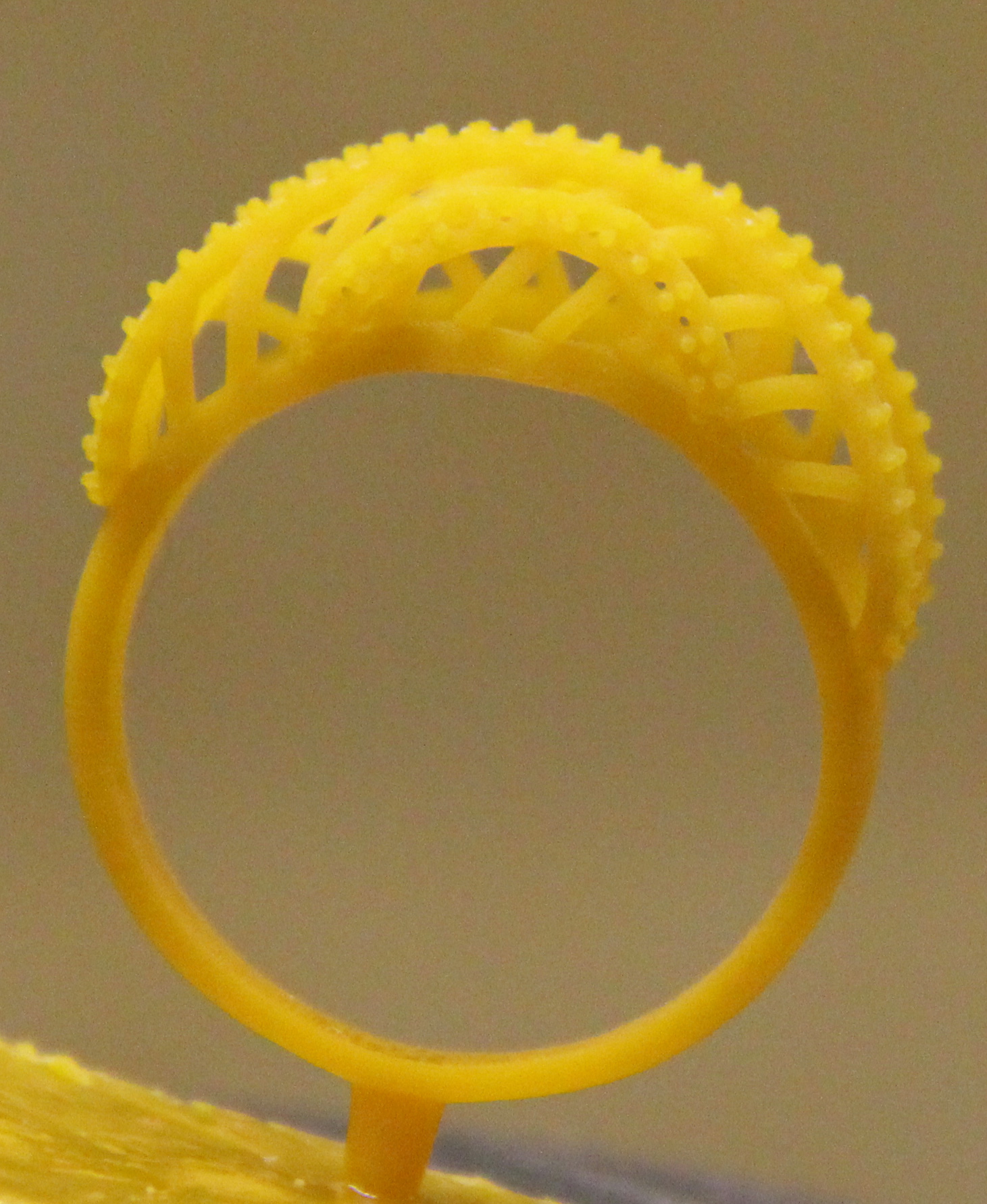

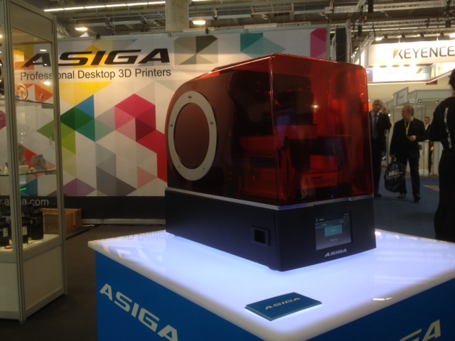

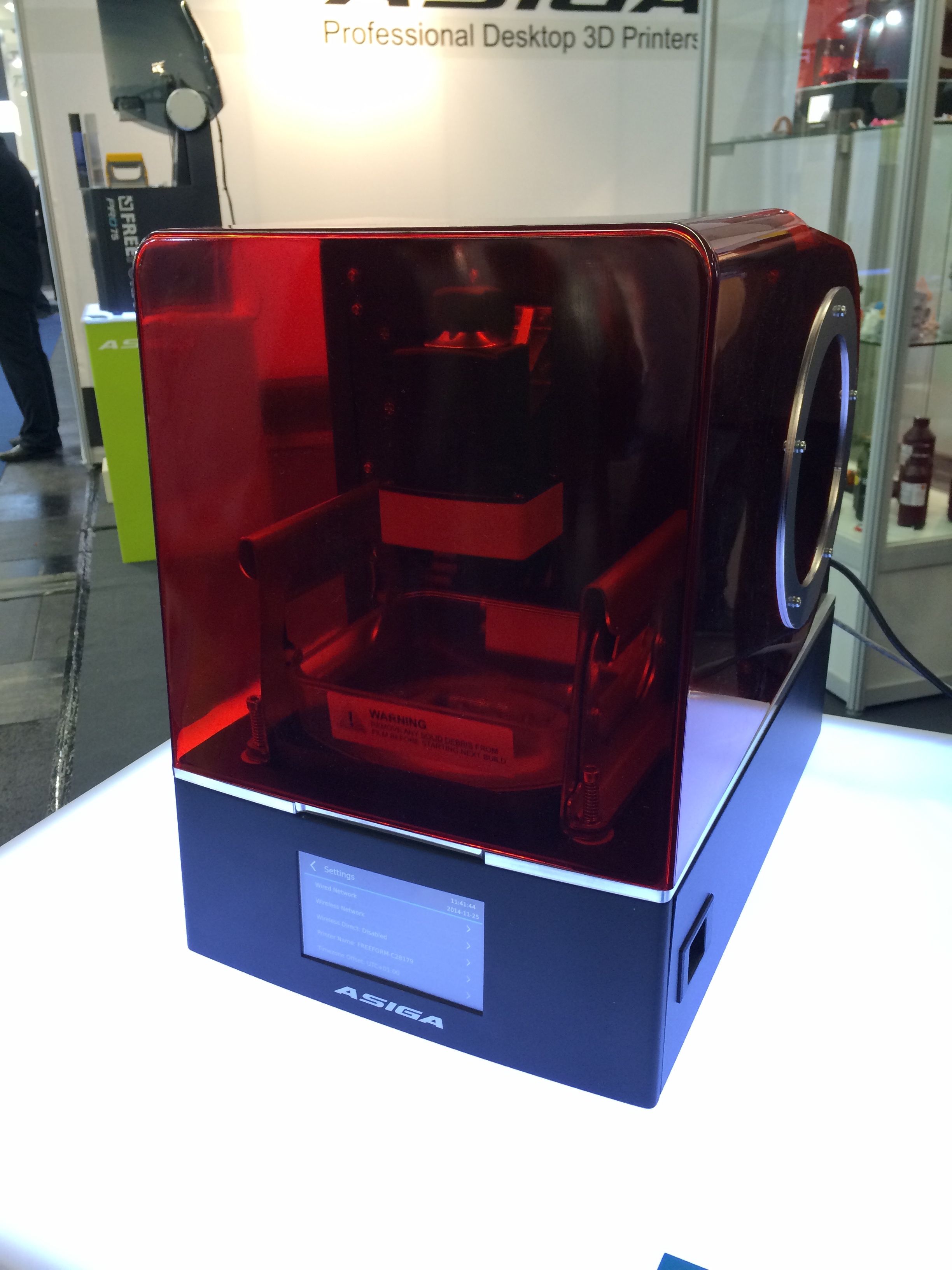

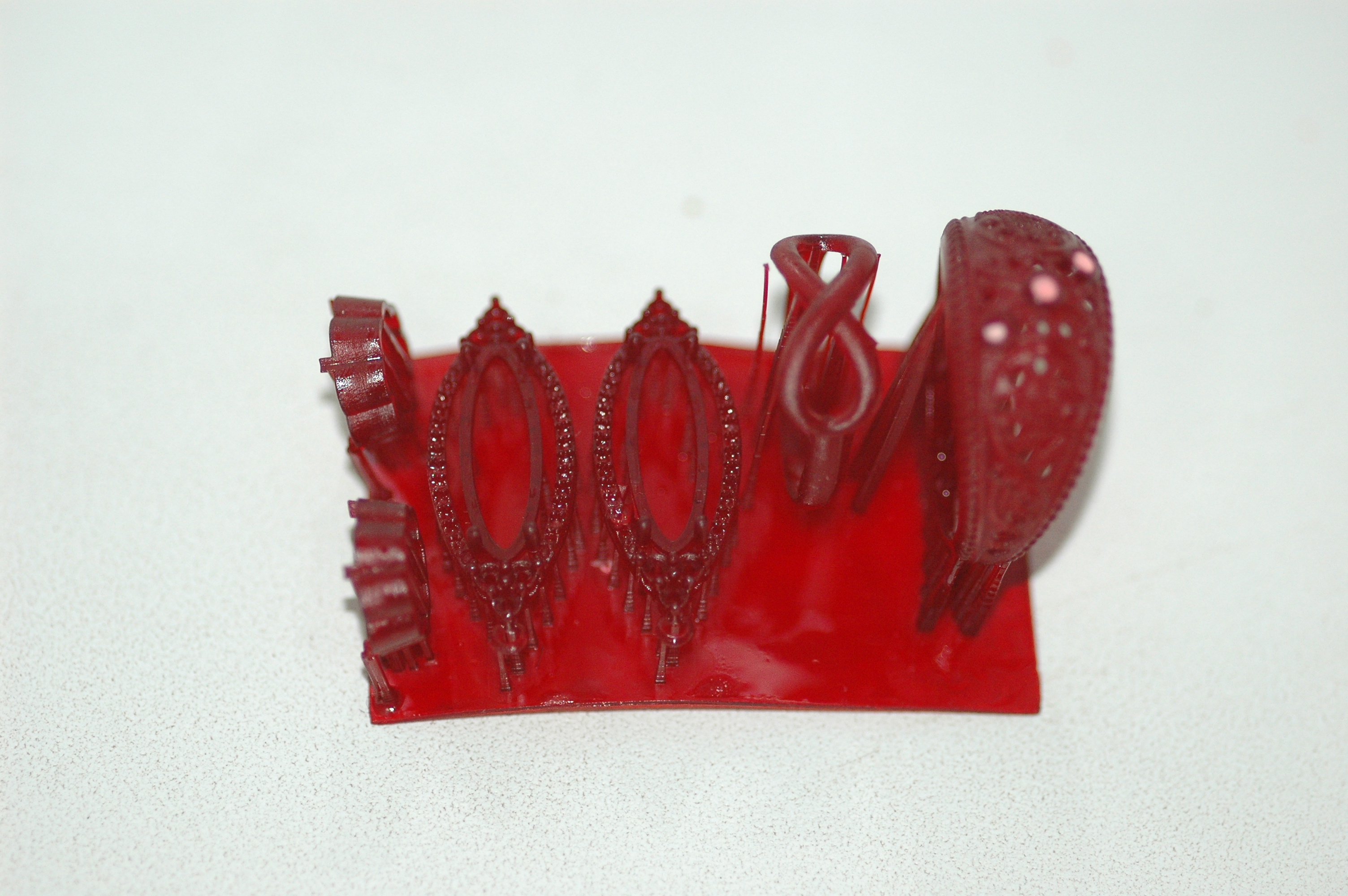

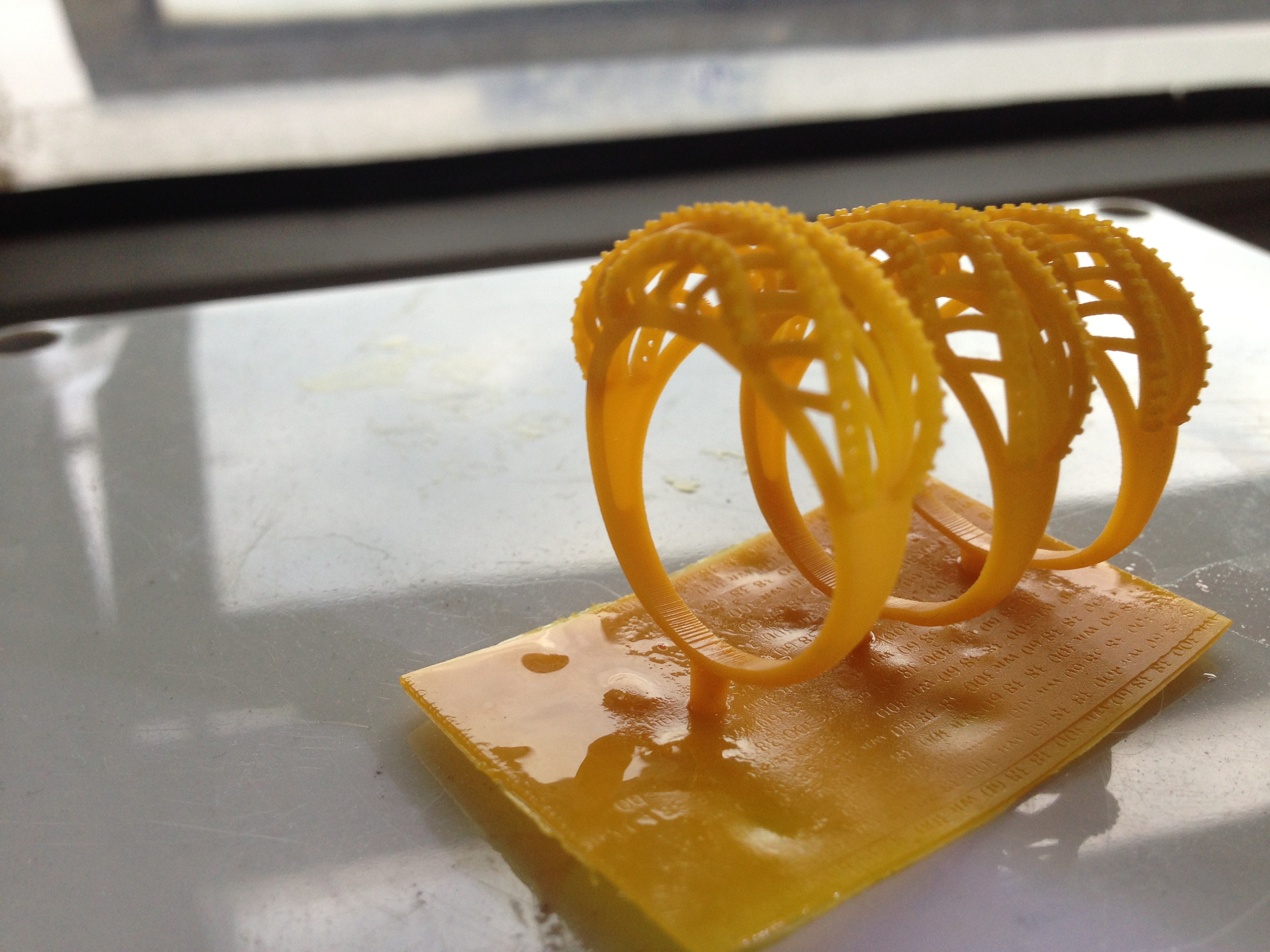

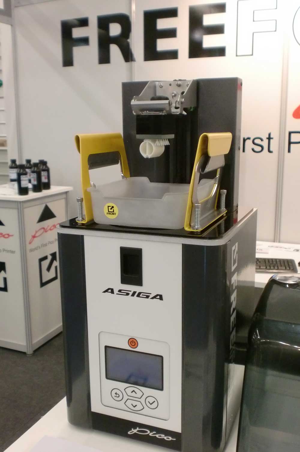

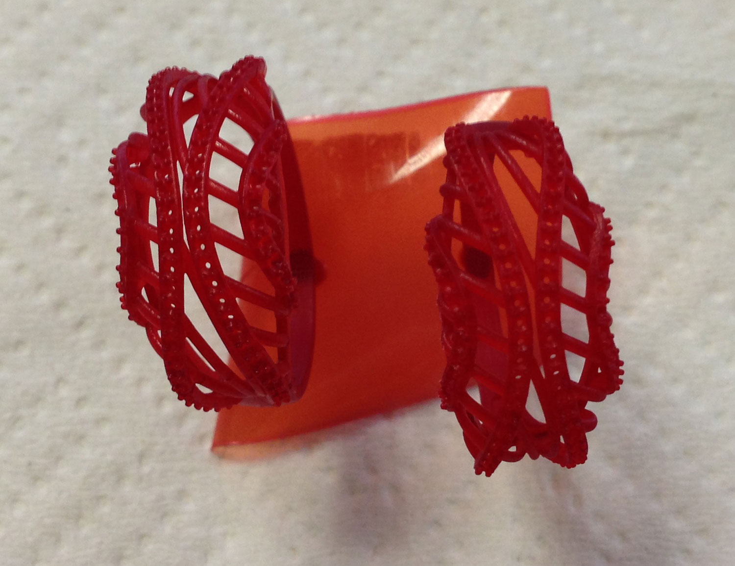

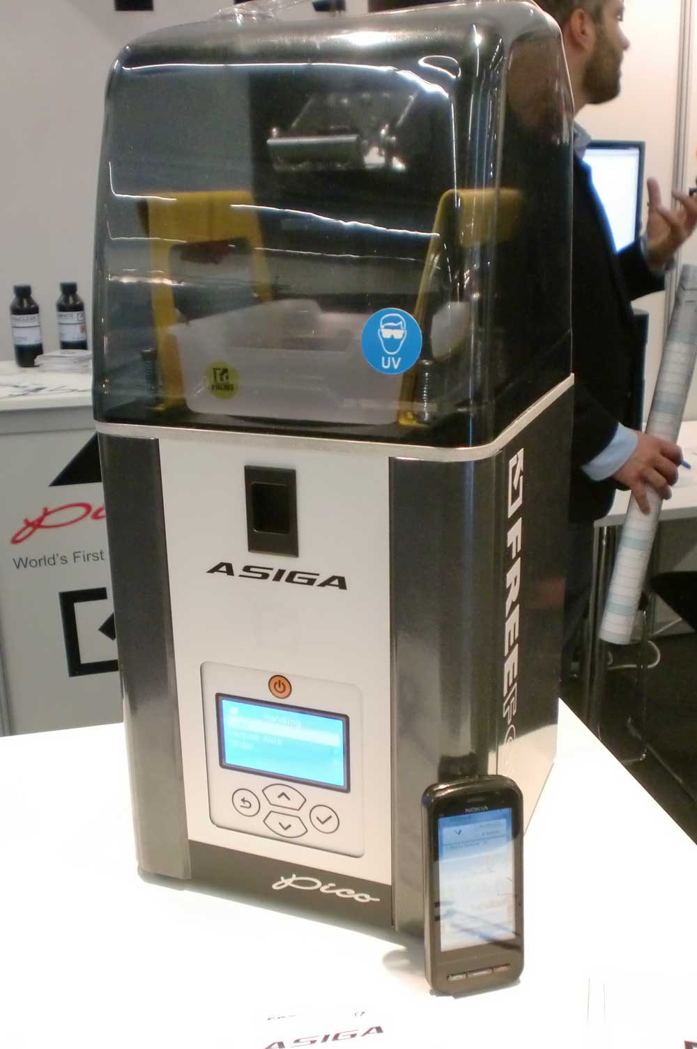

Я тоже там был, мед-пиво пил

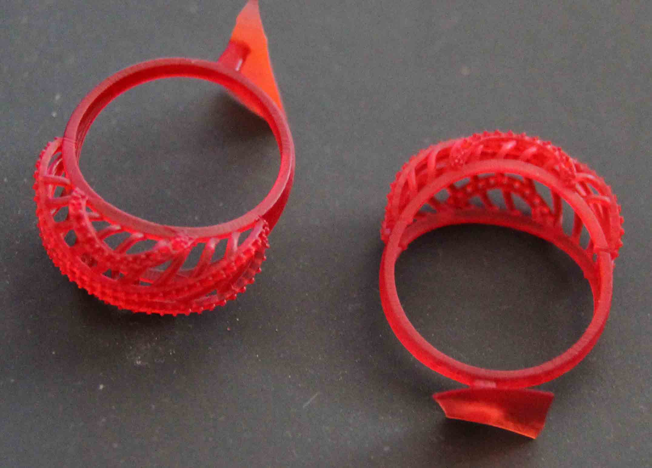

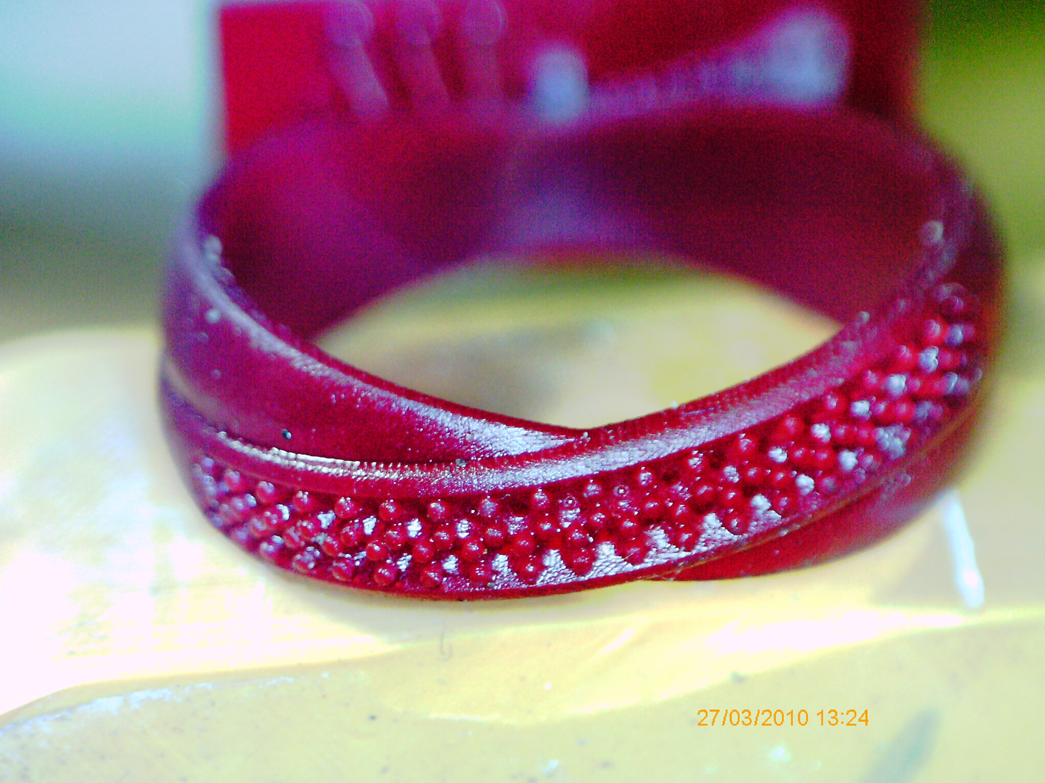

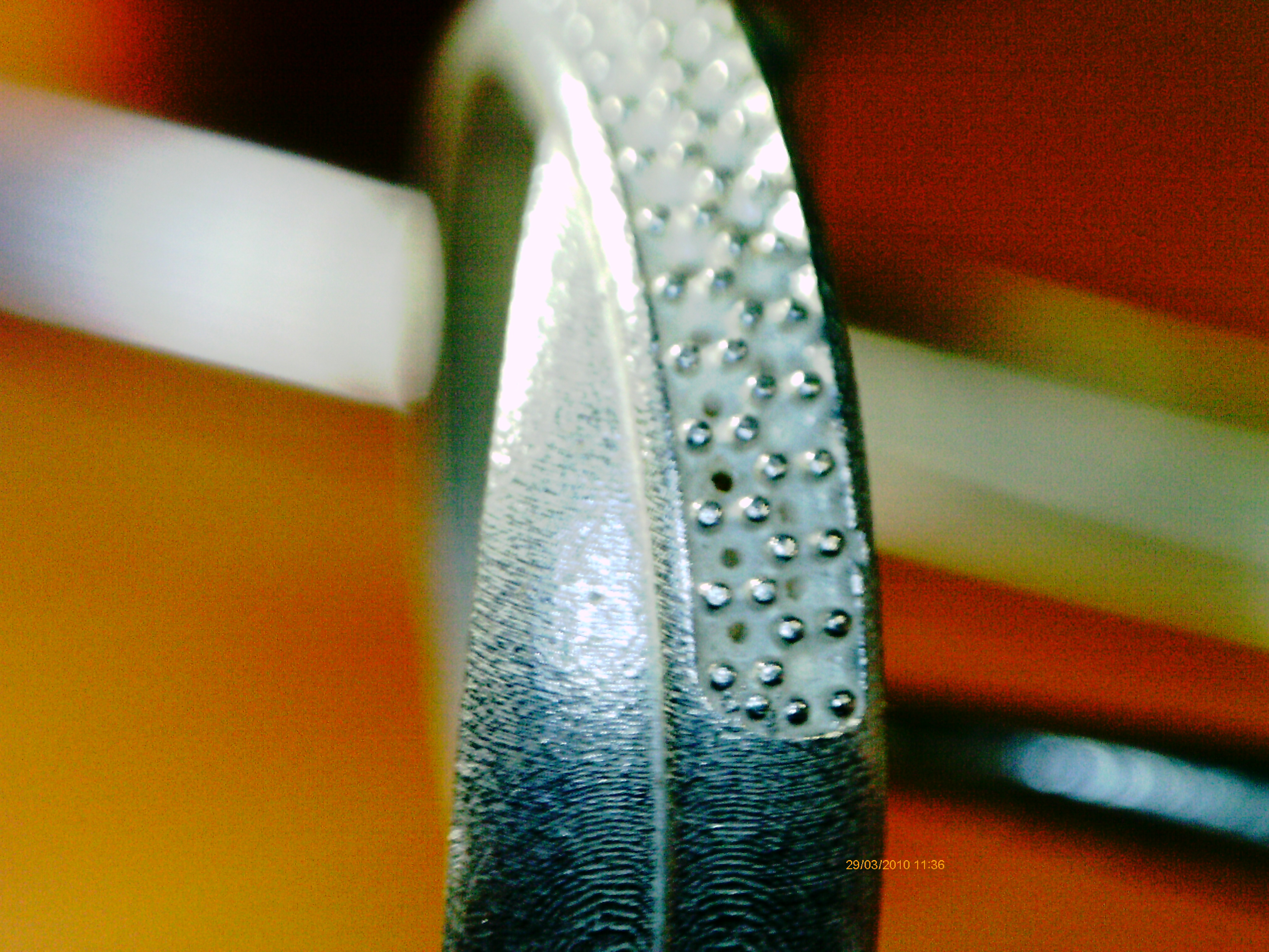

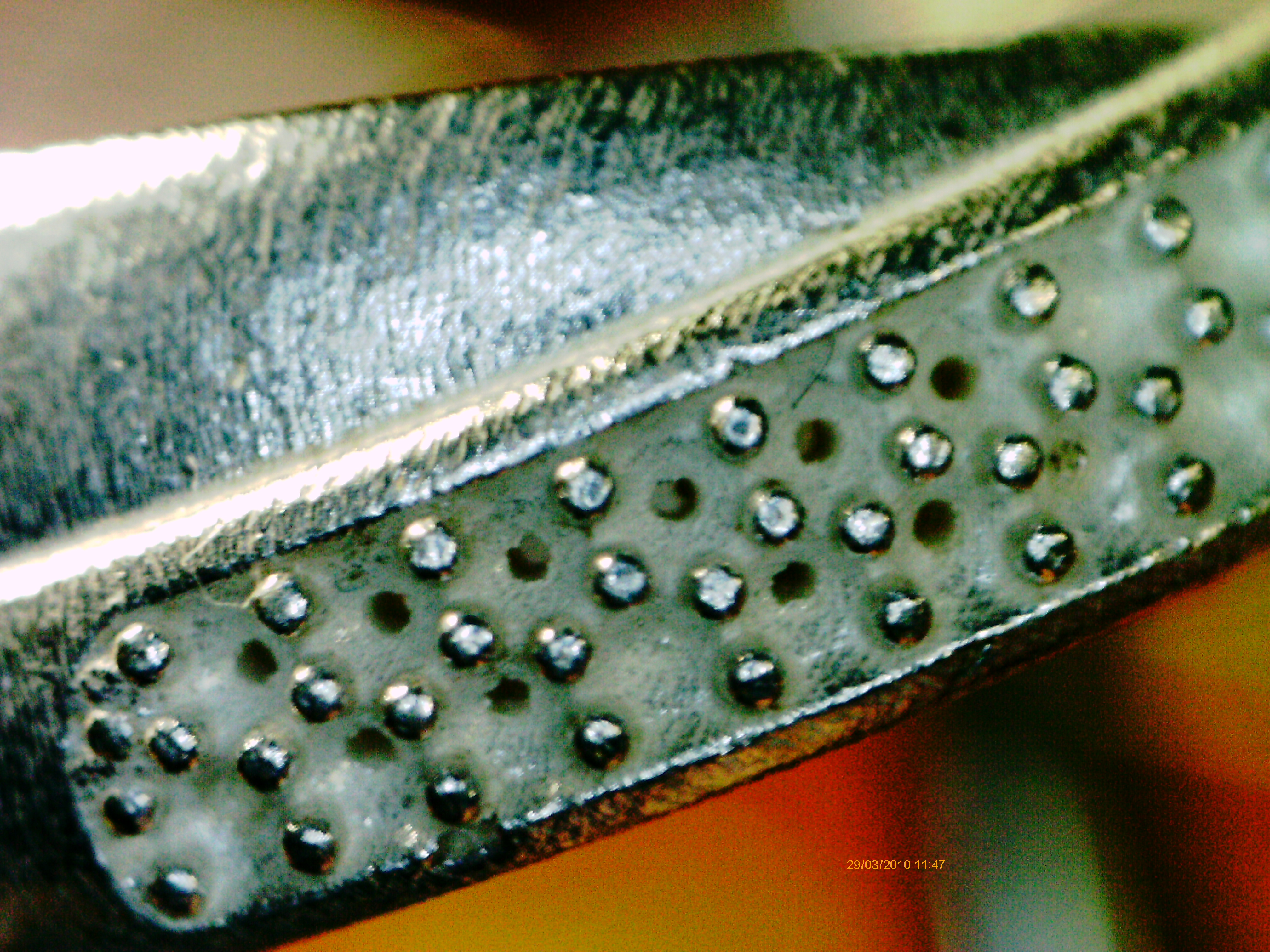

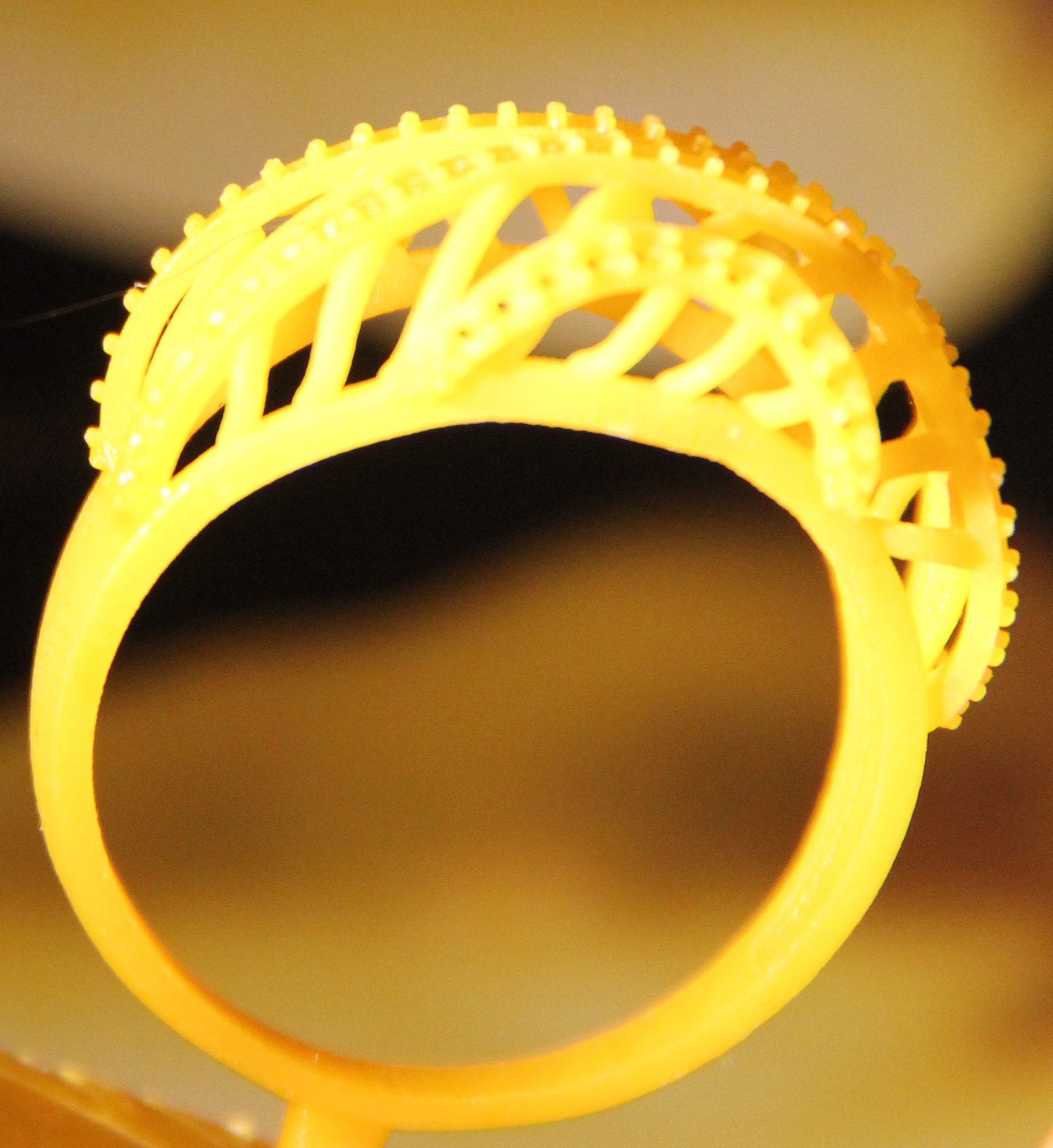

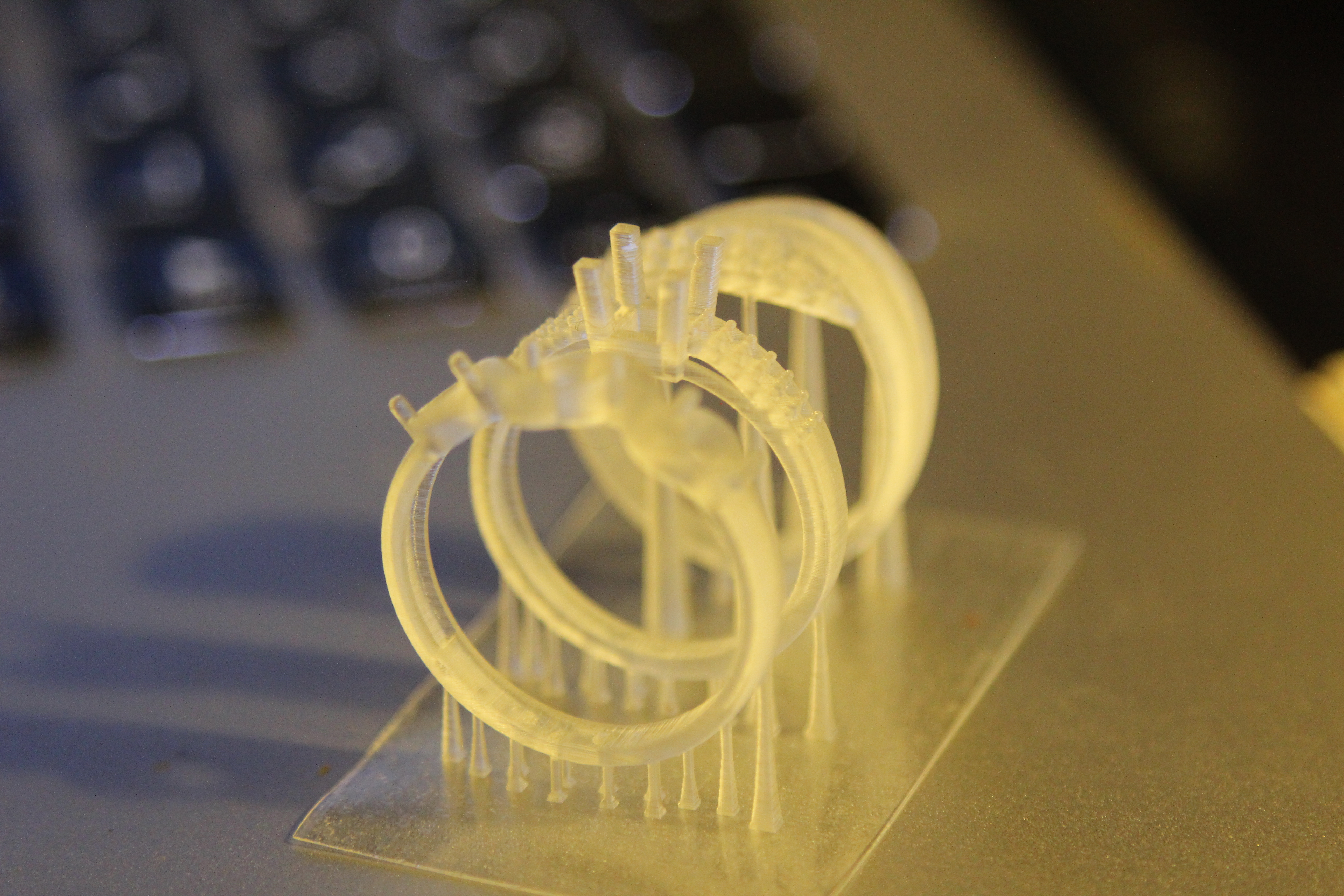

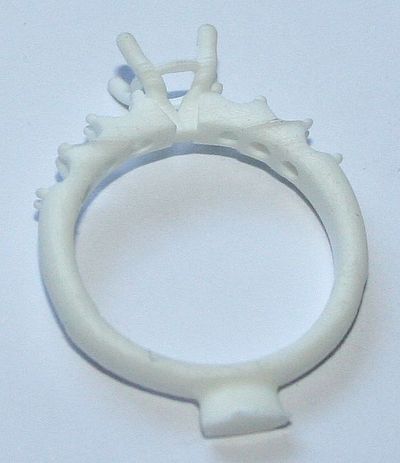

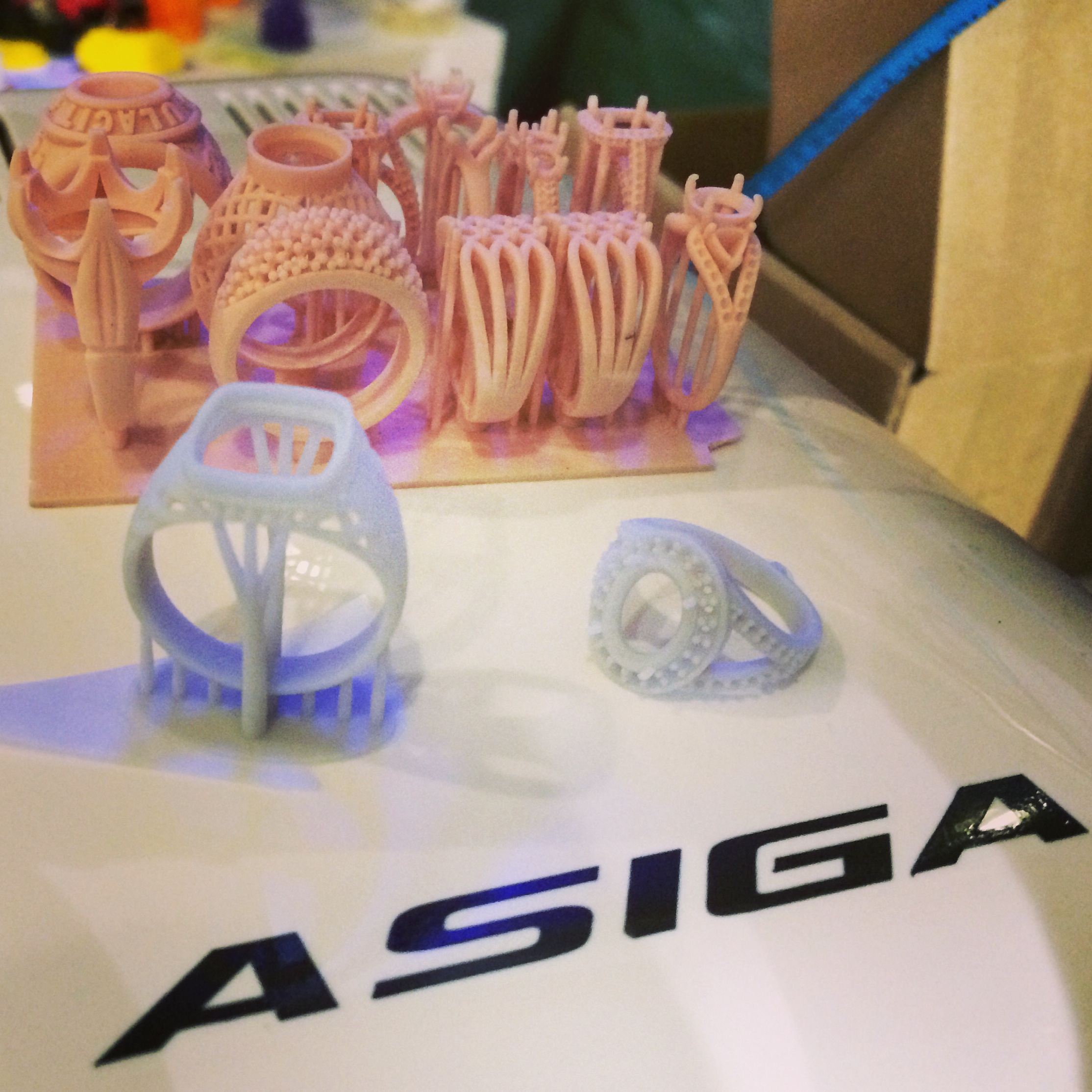

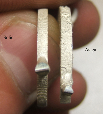

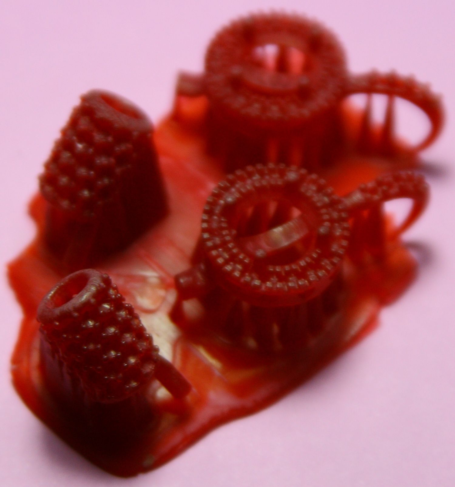

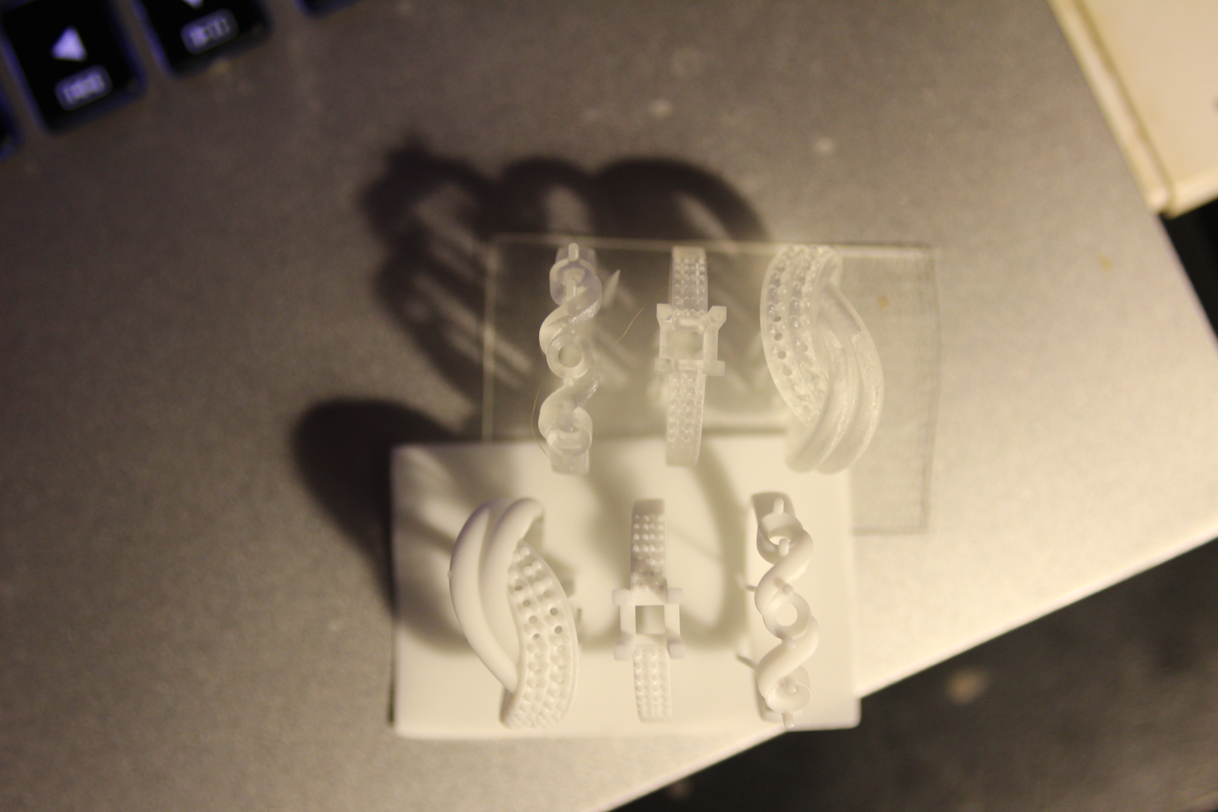

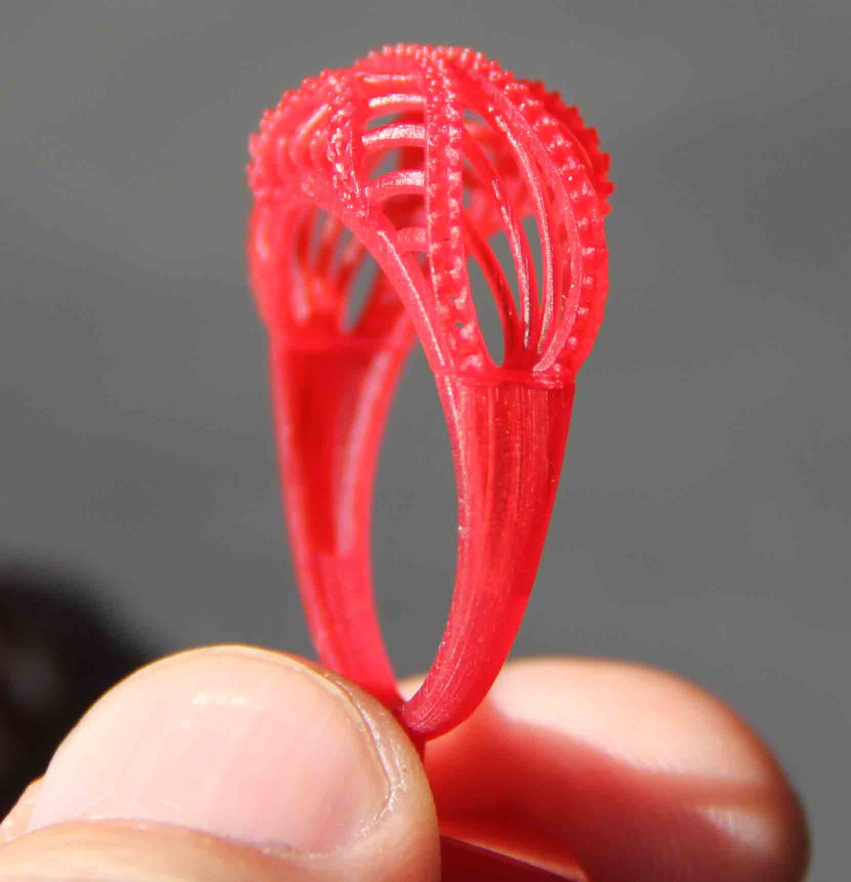

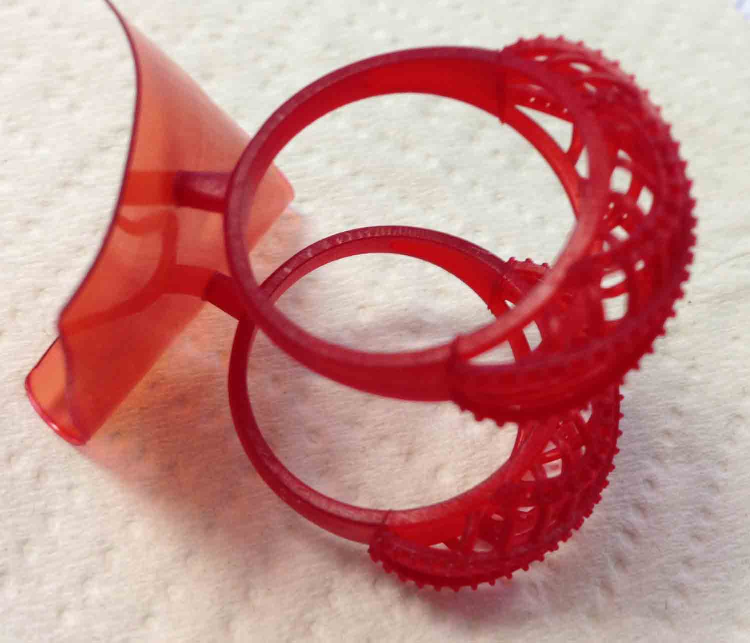

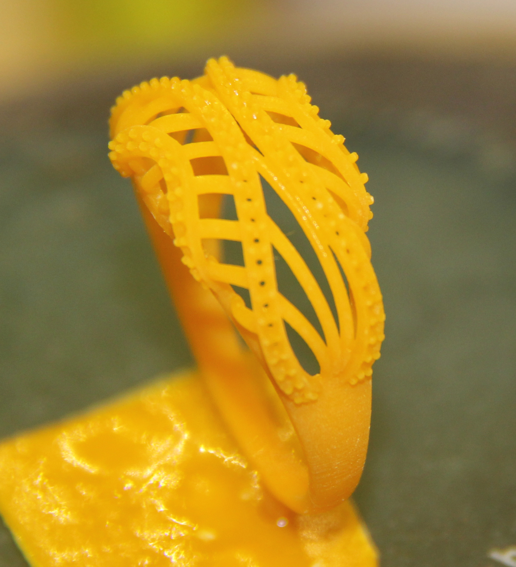

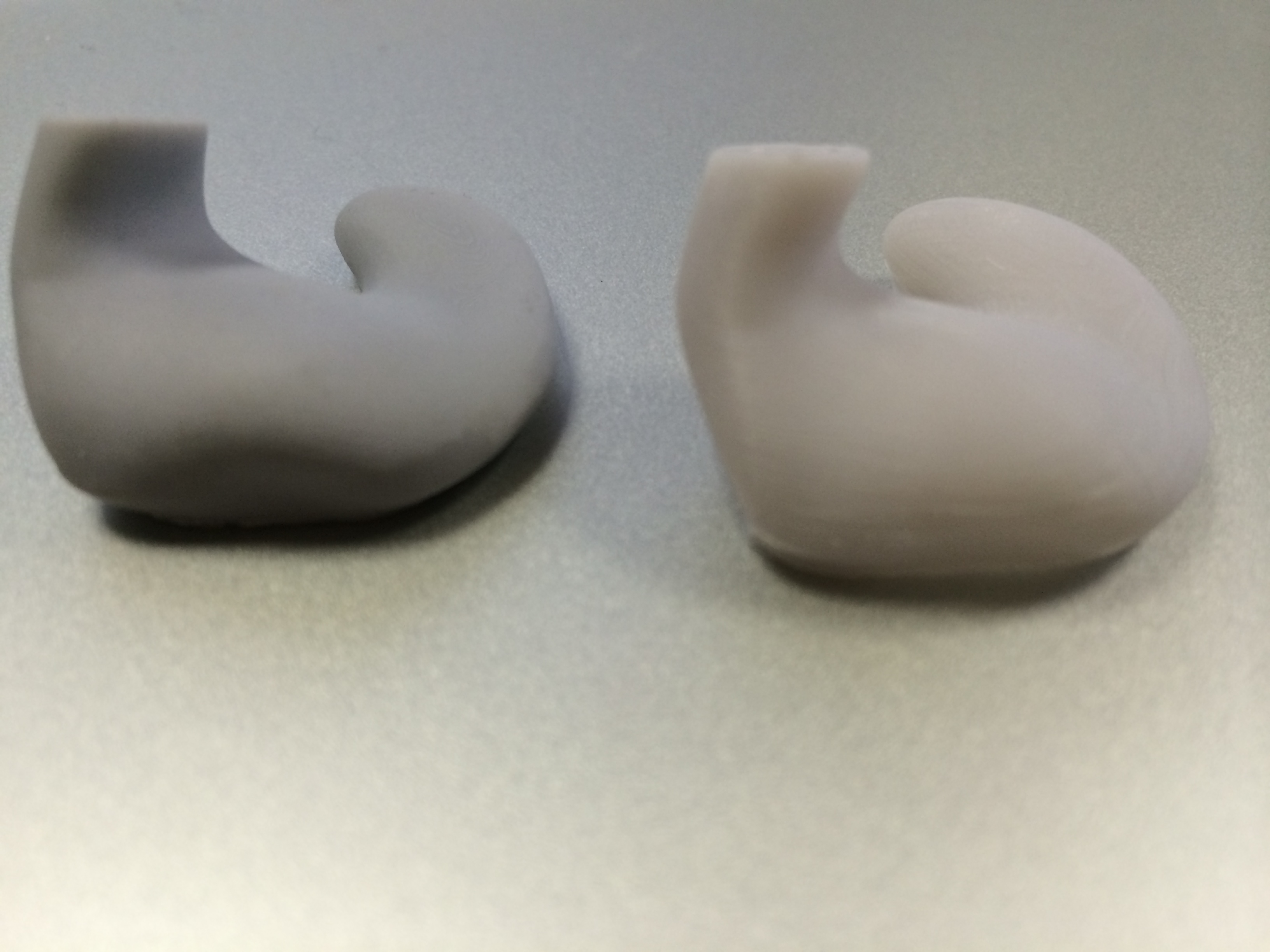

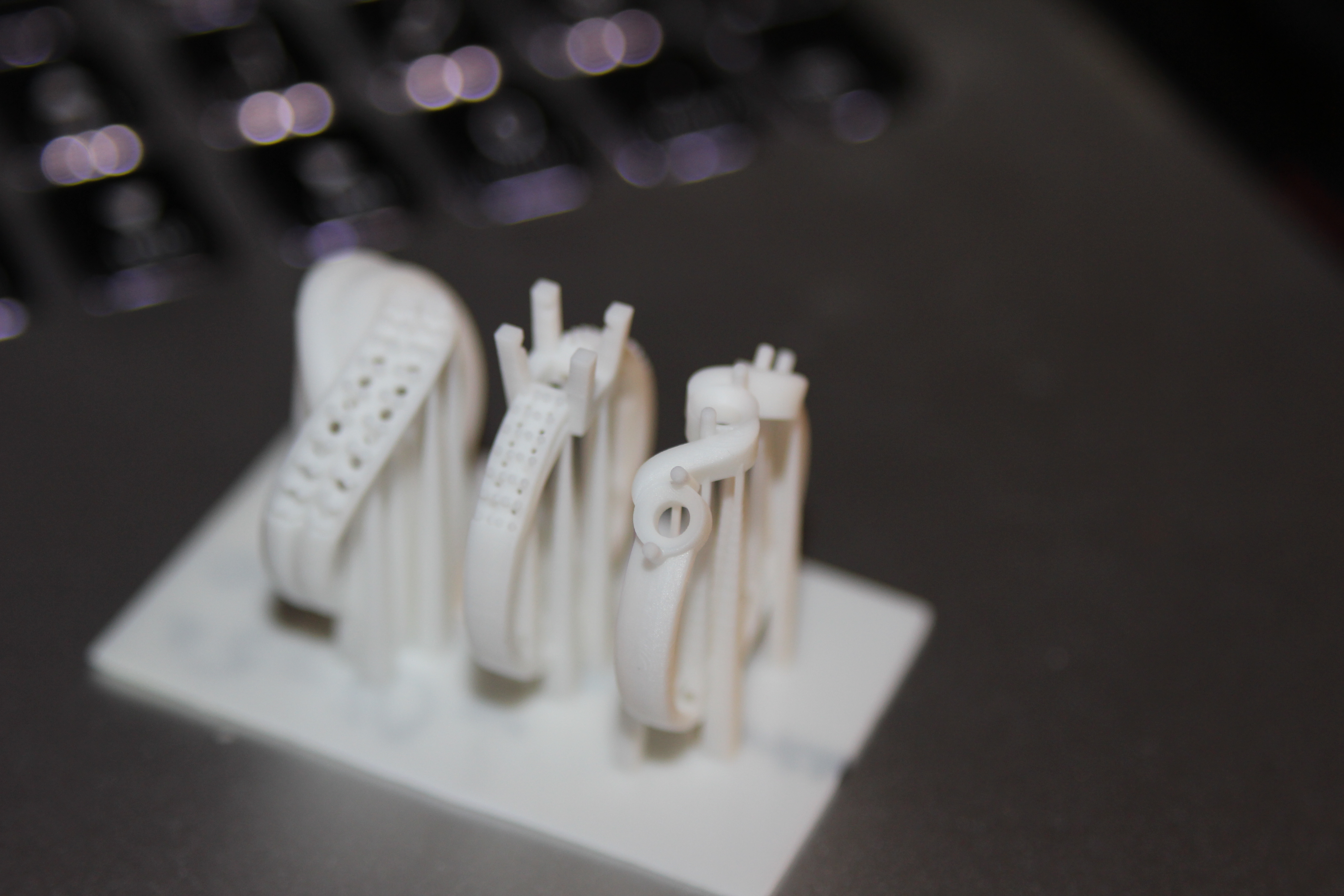

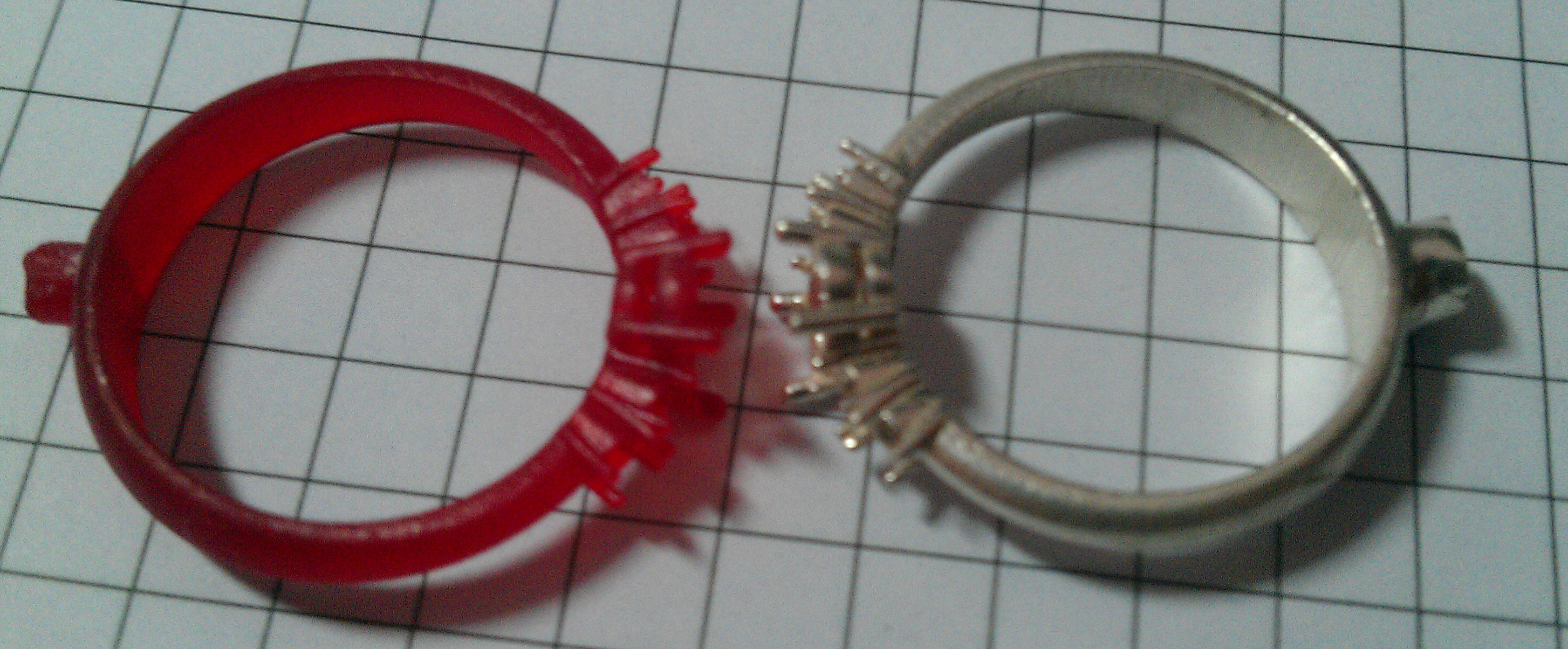

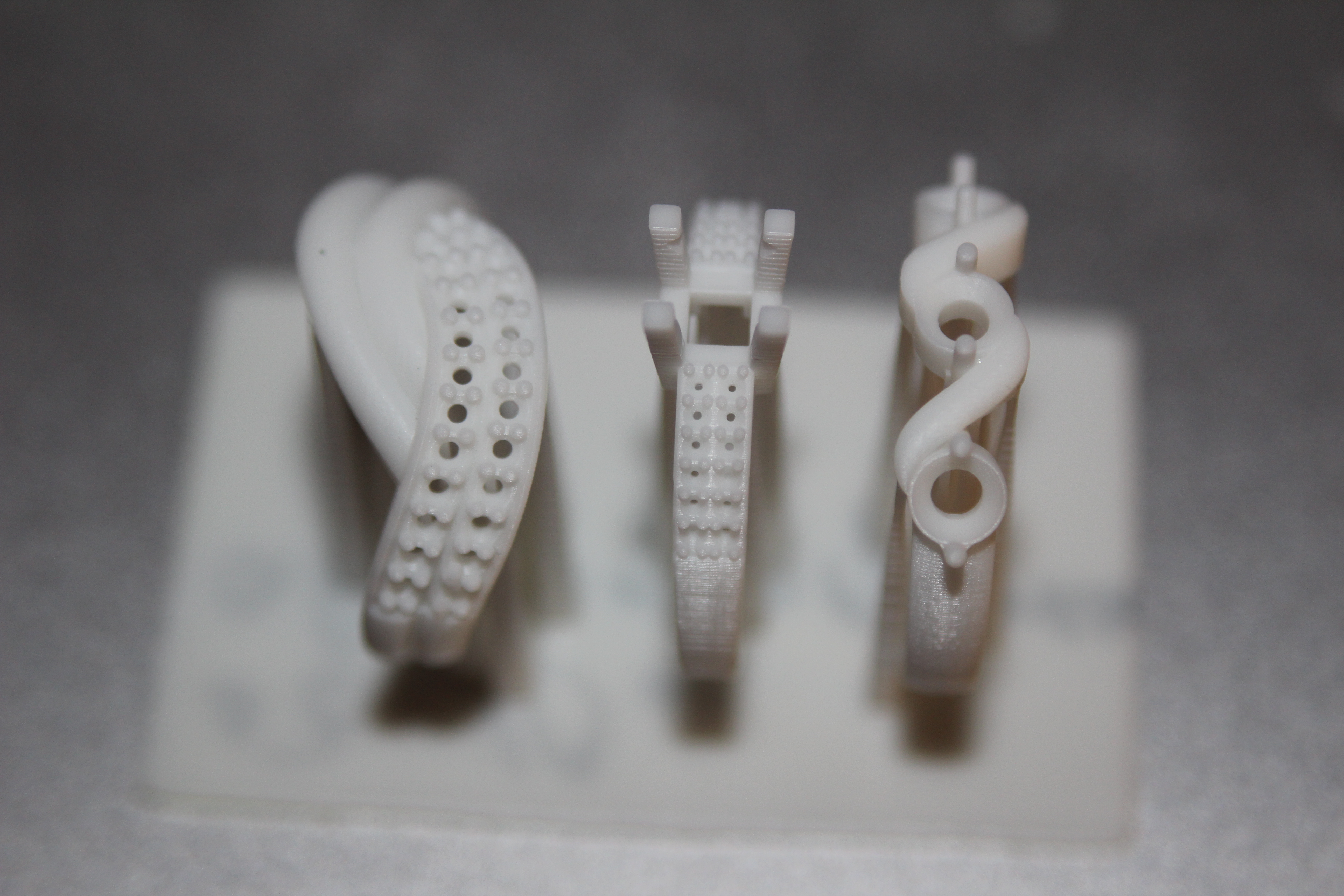

![]() Мы привезем этот принтер на Питерскую выставку, мы тоже договорились. ![]() Он совсем небольшой, 220х225 мм основание, 505 мм высота. ![]() Принцип работы, полимер - все очень похоже на модели от EnvisionTec, отличие в том, что проектора (а соответственно и лампы тоже) - нет. Используется UV-LED матрица. Если лампа в проекторе служит порядка 500-1000 часов, то здесь - от 50000 часов, то есть это - не расходный материал. ![]() Шаг по оси Z регулируемый - от 1 микрона. Разрешение по XY (аналог voxel size от EnvisionTec) - 50 микрон и 37,5 микрон. Размер рабочего поля маленький, 30х40х100 мм при 50 микронном разрешении и 19х25.4х100 мм при 37,5 микронном. Но его вполне хватает на любое ювелирное изделие (или их небольшую группу). ![]() Полимер по цвету похож на тот, что идет на DWS - это фотоотверждаемый акрил. Выжигается примерно так же, как и остальные акрилы такого уровня (с EnvisionTec и DWS). Мы взяли образец, попробуем, отпишусь. Вот для сравнения модель с EnvisionTec, выращенная на выжигаемом полимере на 35 мкм и взятая на выставке и выращенная на Asiga на шаге 50х50 мкм. По ощущениям, моделька с Asiga немного грубее. Но в более высоком разрешении еще не видели. Машина воспринимает STL и SLC файлы. ![]() Еще о расходниках. Полимер поставляется в банках по 500 г, цена банки в комплекте с бесплатной ванной для выращивания (она меняется при каждой замене банки) - дешевле, чем просто полимер в эквивалентном количестве от EnvisionTec. Других расходников, выходит, просто нет. В среднем выращивание одной платформы с ювелирными изделиями длится 3-3,5 часов. |

Цена родится в течение пары недель. Надеюсь, в районе 10-12 тыс. Компания получила неожиданно много запросов за время выставки, этот принтер до Евромолда держали в тайне. Теперь они немного пересматривают свою ценовую политику, так как появляются первые дилеры. В любом случае, в первые два дня выставки озвучивалась цена со склада производителя 6990 долл. Немного подождем.

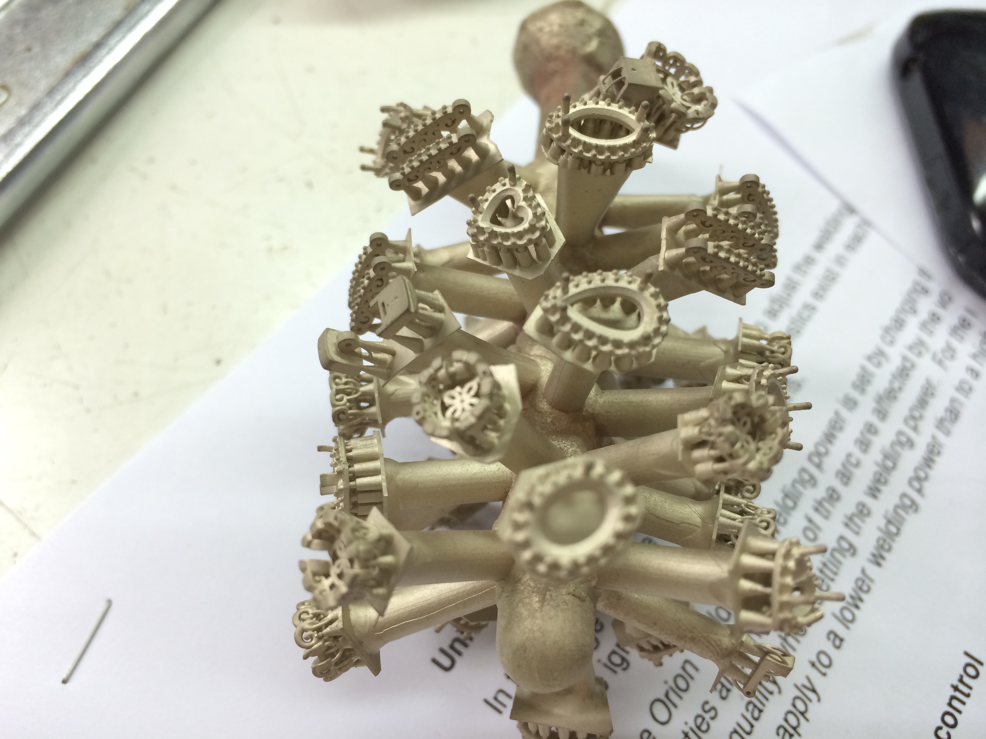

Добавлено: 11.12.2011 18:21:13
По поводу "ЕвроМолда 2011" во Франкфурте.
Schultheiss представляли там "Rapidshape" принтер и ещё машинку с лазерным спеканием. Нет случайно информации по их инновациям? Литьё после Рапидшейпа представляли? Вобщем кто был, может есть какая полезная информация, а то как-то не получилось побывать, хотя немецкие коллеги приглашали.
Offline |
Регистрация: 28.06.2005 Откуда: Москва Сообщений: 2244 В друзьях у: 12 Голосов: 426 / 102 |
Добавлено: 11.12.2011 19:02:02
У Rapidshape нет литьевого материала. Точнее, в линейке гелей для стереолитографии всего один. И тот под резину. Литьевой может будет через год. Но я сомневаюсь.
Общался с их представителем на выставке. Пока не задашь вопрос в лоб, никто не отвечает. И то что лежит на стенде, это литье через резину. Резина-восковки-литье.
Изменено:
- 11.12.2011 19:02:17
Offline |
Регистрация: 16.05.2006 Откуда: Челябинск Сообщений: 1666 В друзьях у: 10 Голосов: 221 / 5 |
Добавлено: 11.12.2011 21:07:01
Кстати для небольшого производства, думаю, схема "полимер-резина-восковки-литье" самый лучшии вариант при хорошей поверхности полимера.
С Уважением, Егор.
Offline |
Регистрация: 14.11.2010 Сообщений: 277 В друзьях у: 2 Голосов: 13 / 2 |
Добавлено: 11.12.2011 22:43:09
Для масовки можно и так: Растиша - резина - мастермодель в металле - вторая резина - серийные восковки. Усадку только двойную учитывать. Ну, и работы чуть больше. Если цена выроста низкая, то многих устраивает две резины снимать.
