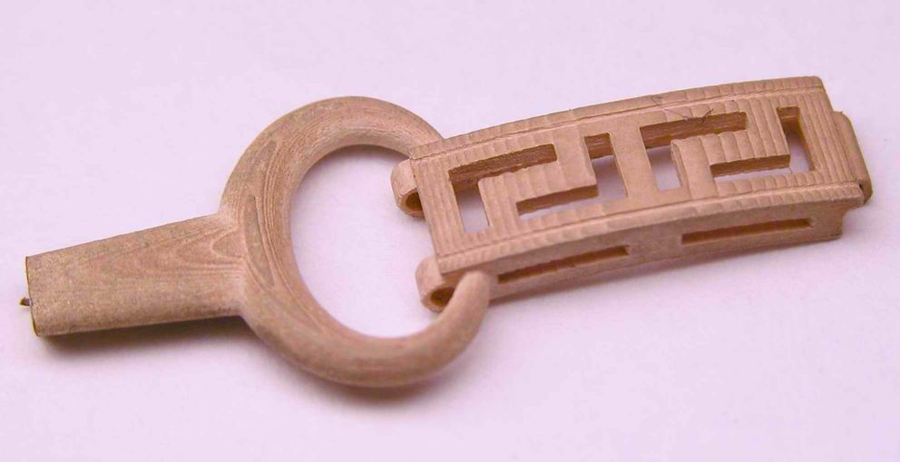

Вот собственно и обещаное фото, восковка выращена у Тиграна, на Бенчтопе. Кстати спокойно доехала до меня, и не сломалась, просто в спичечном коробке с ватой, просто но надежно!
Слои видны, а как без них?
И вид сзади...
Если бы он расположил модель на столике на боку, то слоев практически бы не было видно. Но так модель выше и строилась бы дольше. Хотя на первом месте должно быть качество.

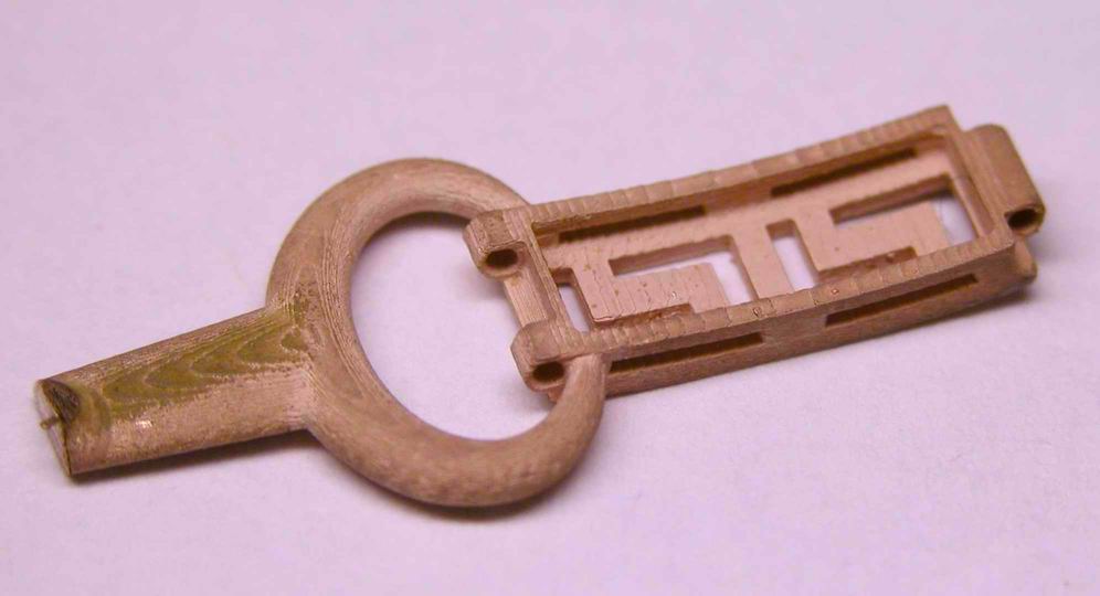

Кстати, посмотрите на отливки венка и звена. На венке хорошо заметны дефекты литья в результате обсыпания формомассы - раковины, поры и нарушения рисунка. Эти дефекты более заметны при увеличении толщины модели (в сечении). На звене этого нет.
Лично я провел достаточное количество экспериментов с Аметистом.
Возможно имеется формомасса, которая выдерживает температурное расширение Аметиста, но сами представители по этому поводу ничего посоветовать не могут.
Да, Mikhail_, не считайте, что это камень в ваш огород. У этого материала есть своё преимущество - его можно обрабатывать в виду его достаточной прочности. А это тоже иногда полезно. А также его можно использовать напрямую, в моделях определенного дизайна.

Как правильно подметил Владимир_М слоев на модели могло не быть совсем, но время построения благодаря этому было бы в два раза больше. Толщина слоя 0.038мм. Относительно этой конкретной модели я не счел нужным акцентировать особенно на качестве, т.к. пост-обработка ее после отливки не слишком хитрое дело. В итоге и цена и качество в пределах разумного.

1. ответ Гостю. никоим образом задеть не хотел. и агрессивный тон ответа мне не понятен. я в курсе, что сейчас делают для отличников штампованные значки с надписью МГТУ, являющиеся упрощённым вариантом прототипа. однако же, вместе с тем мелкими сериями делались (не штамповкой на стороне, а внутри МГТУ) значки с надписью МВТУ. литьём. с последующей пайкой деталей (венок-орёл-аббревиатура). ничего более сказать не хотел. задеть и подавно. распространяться далее на тему "кто, где, когда" не немерен. если оскорбил, приношу свои извинения. а подаваться в управдомы не стоит...
2. по поводу бенчтоповских моделей: проверяли, в голдстар ХХХ формовали-прокаливали, ни одного дефекта от нехорошего выгорания нет. аметист сами пока что не жгли, но и смысла жечь нет, так как и так видно... а старые добрые методы на предыдущих поколениях фотополимеров всё-таки излишне трудоёмки. выжечь чисто можно, но стоит ли игра свеч?

объясню свою позицию: как я уже говорил, выжечь без остатка и без слишком явных осыпаний-трещин материалы, ноги которых растут из 3D-Системс можно, но процесс это в подавляющем большинстве случаев хлопотный. в случае с знаком это сделать удалось. но  для непосредственного лёгкого выжигания больше пригоден бенчтоповский материал. я не говорю, что аметист это Г, а не материал. ибо для получения моделей он очень хорош (убедился по фото и по тем моделям, которые довелось подержать и рассмотреть пристально).

а по выжиганию -- так это в самом лёгком случае ступени прокалки по времени расширять надо, то есть, удлиннять процесс. для полного выжигания на верхней ступени (730-740 градусов) необходимо и на этой ступени держать подольше, чтобы выгорел весь остаток (на промежуточной стадии он не выгорает, остаётся прилично золы). но в таком случае возникает риск распада гипсового связующего смеси, что не есть хорошо (обсуждаемая на форуме крапчатость, чёрный цвет литья, мелкая поверхностная газовая пористостть и т.д.). возможно, новые смеси, которые анонсировал Серж, решат эти проблемы. либо помочь может принудительное нагнетание кислорода в камеру печи, но это тоже очень хороший удар по нагревательным элементам: выгорят куда быстрее, чем хотелось бы. так что в любом случае процесс выходит рисковый. тот же проф. Васильев смог давным давно выжечь ажур толщиной 0.4 мм с хорошим качеством, уникальная работа была. но сил на это было потрачено изрядно.
оговорюсь в очередной раз, что речь идет не столько о аметисте, сколько о всём семействе материалов, из которого он вышел. а аметист, дай бог, в руки попадёт под литьё, ещё сам попробую обкатать.
солидскейповские модели в литье куда проще. но это не главное.
я же говорю: мне понравились модели из аметиста. в хороших руках и литьё, если соблюдать все условия, можно получить приемлемое (Вы это показали). но тот же человеческий фактор...
