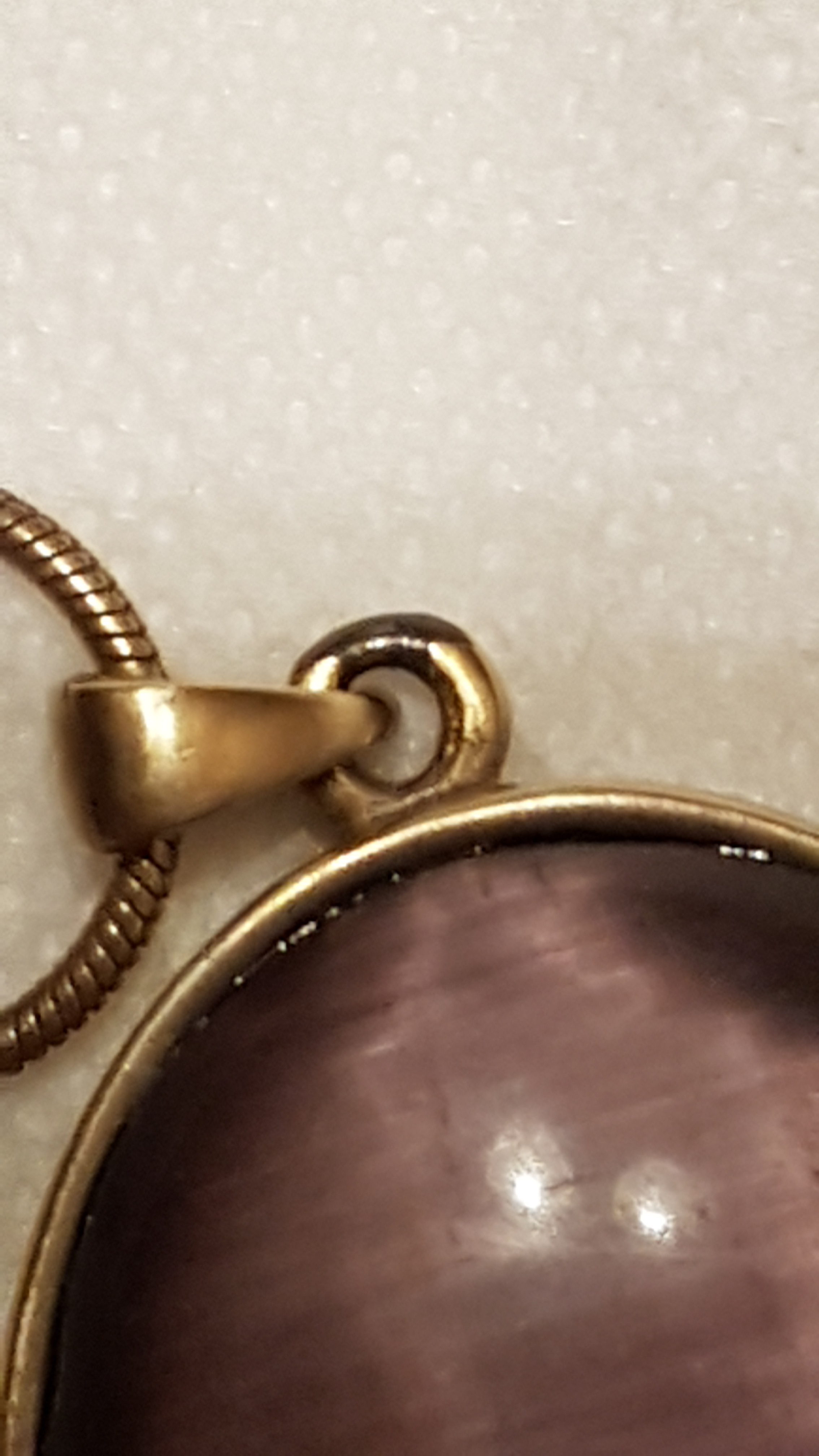

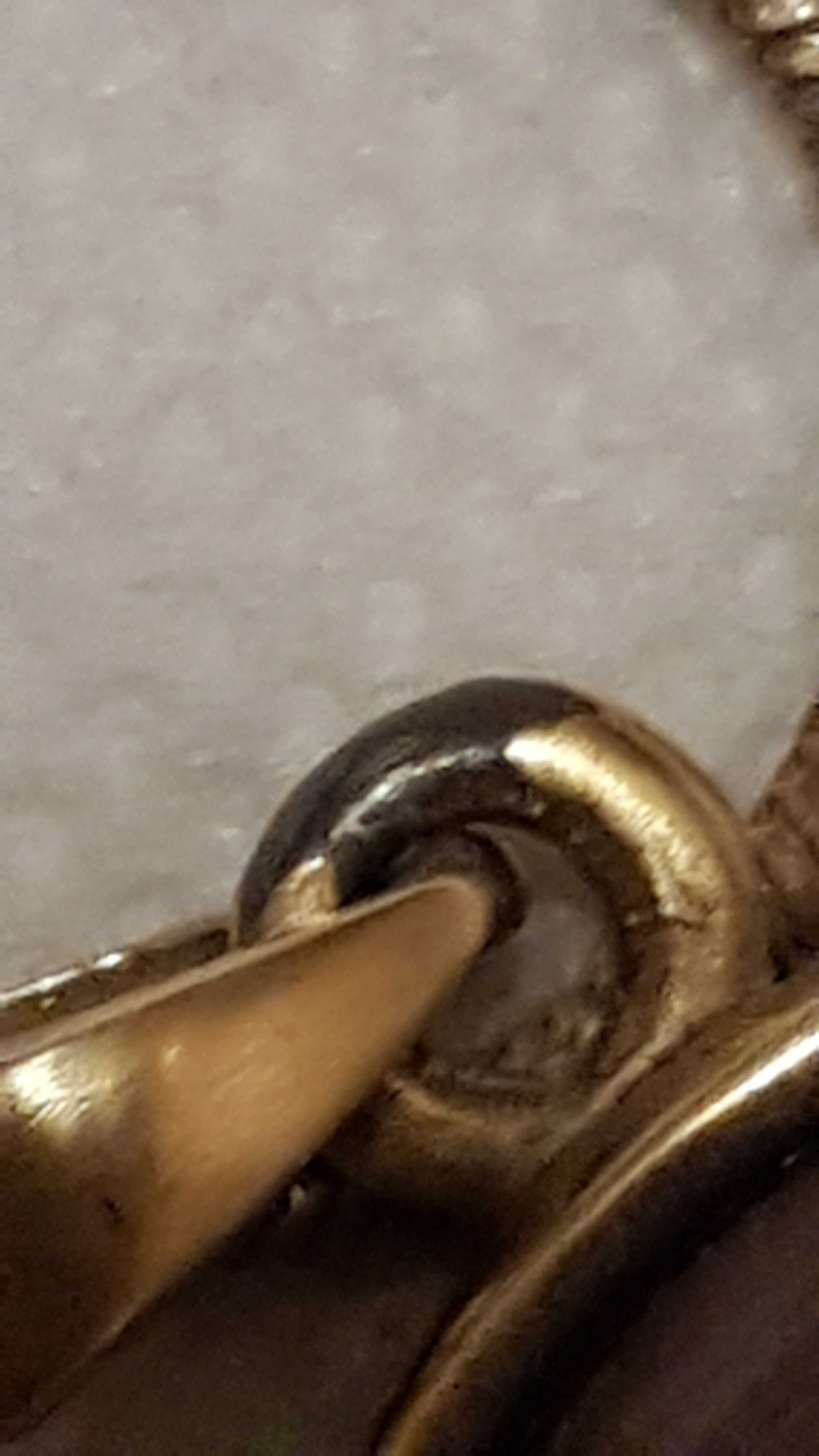

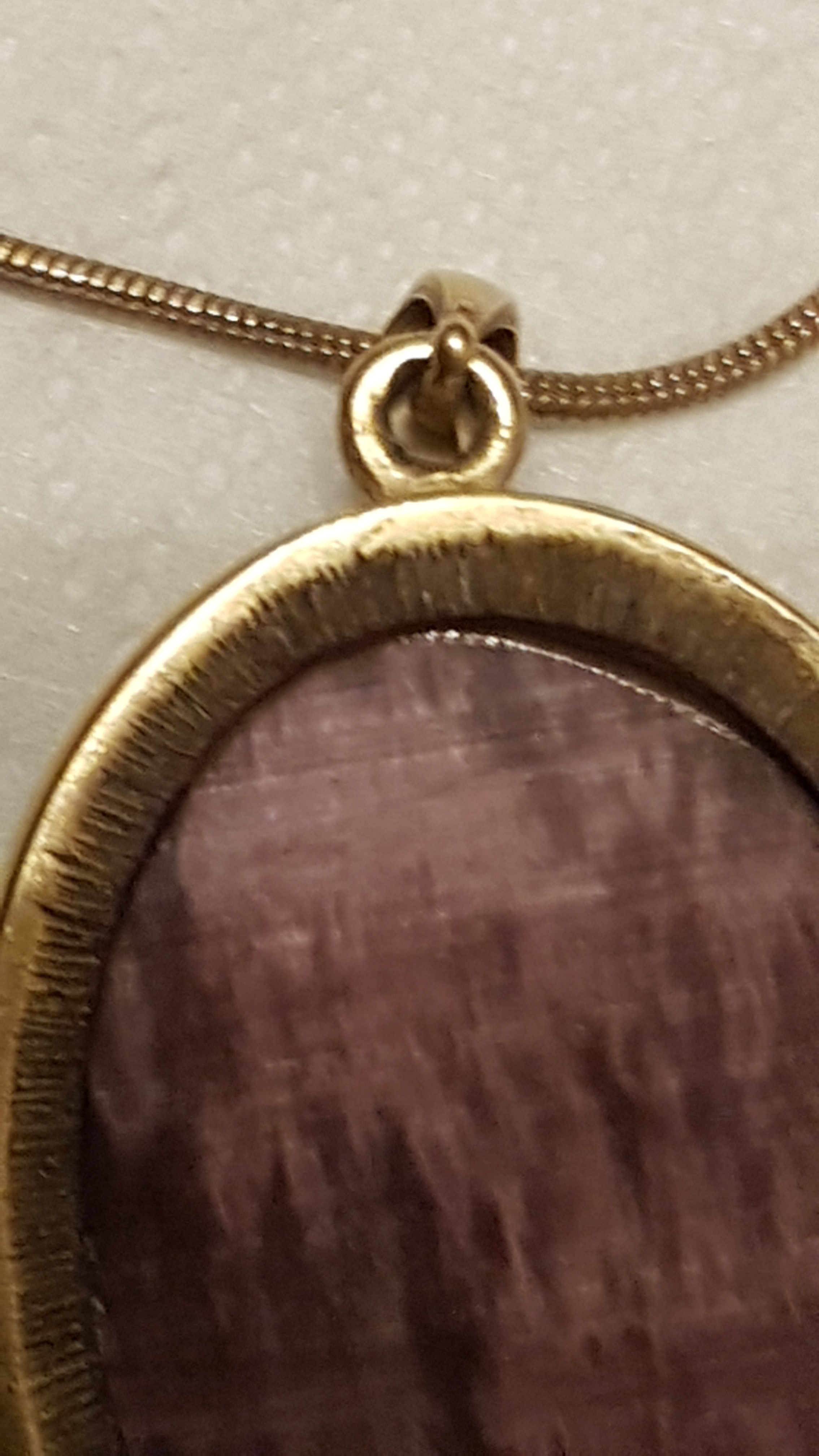

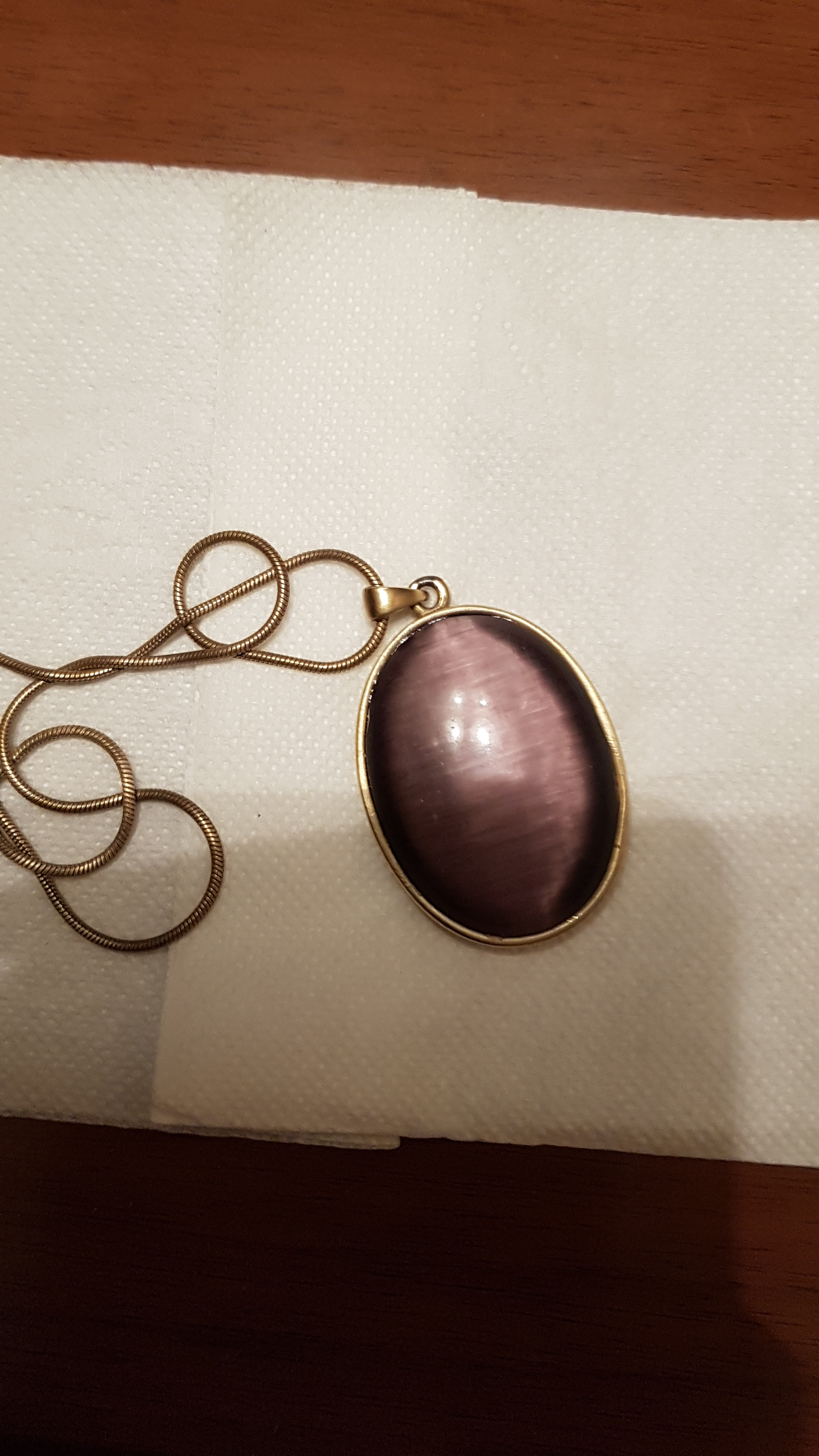

Регистрация: 12.09.2022 Сообщений: 18 В друзьях у: 0 Голосов: 0 / 0 |
Добавлено: 12.10.2022 21:39:52
Дмитрий,
Вот фотографии. Облезший участок - в верхней части петельки для подвешивания. Цепочка из петли не вынимается. Металл цепочки полегче, чем у кулона, - должно быть, это латунь. Камень-вставка вклеен. Наверное, это стекло. Возможно, при латунировании придётся отклеивать и вынимать. Если придётся, то у меня есть специалист, который вклеит камень обратно - это пусть не беспокоит. ![]() ![]() ![]() |

Регистрация: 28.10.2020 Откуда: Красноярск Сообщений: 1174 В друзьях у: 3 Голосов: 128 / 27 |
Добавлено: 13.10.2022 06:14:02
Можно всё решить проще: сделать колечко (со штифтом) из латуни, и припаять его вместо имеющегося на оловянный припой. То, что основной металл это олово, усомнюсь, слишком темный цвет на потертости. При должной аккуратности место пайки будет не видно, и камень убирать не обязательно. Можно колечко со штифтом вклеить на хороший клей, тоже будет незаметно.
