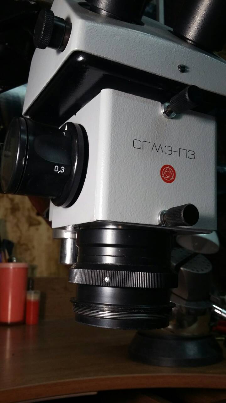

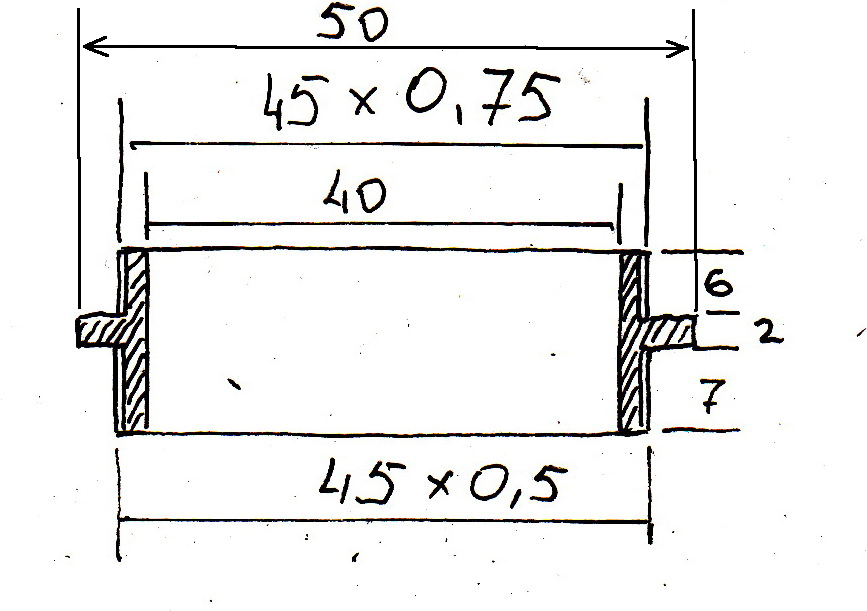

Изготовляю переходники Индустар-51,
для увеличения расстояния, на микроскопах МБС.
Переходники МБС-1-2-9 и ОГМЭ-П2
[IMG] [IMG] [IMG] [IMG]
Выполненный  из нержавеющей стали, латуни, капролона.
Цена 500 -700 руб. Также изготовляю по вашим черчежам любые переходники и оправки. Пожелания на почту igorgol1991@mail.ru. отправляю в регионы.

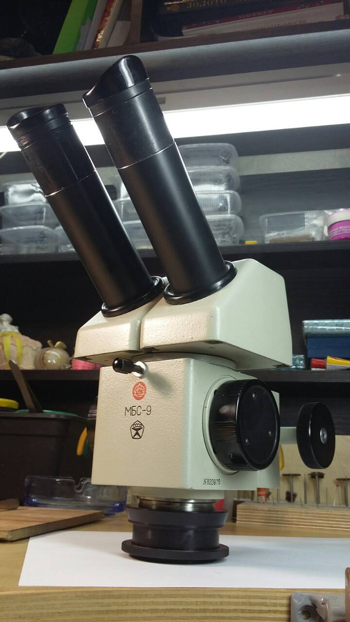

Микроскоп который вчера выкладывал почему-то в двух положениях барабана почему-то левый окуляр темный ( не видно изображения) ,посмотрел со снятой головой как будто изображение отличается у левого от правого .Достал из запасов другой микроскоп на нем все нормально. Можно ли как нибудь починить первый микроскоп?

Второй микроскоп.

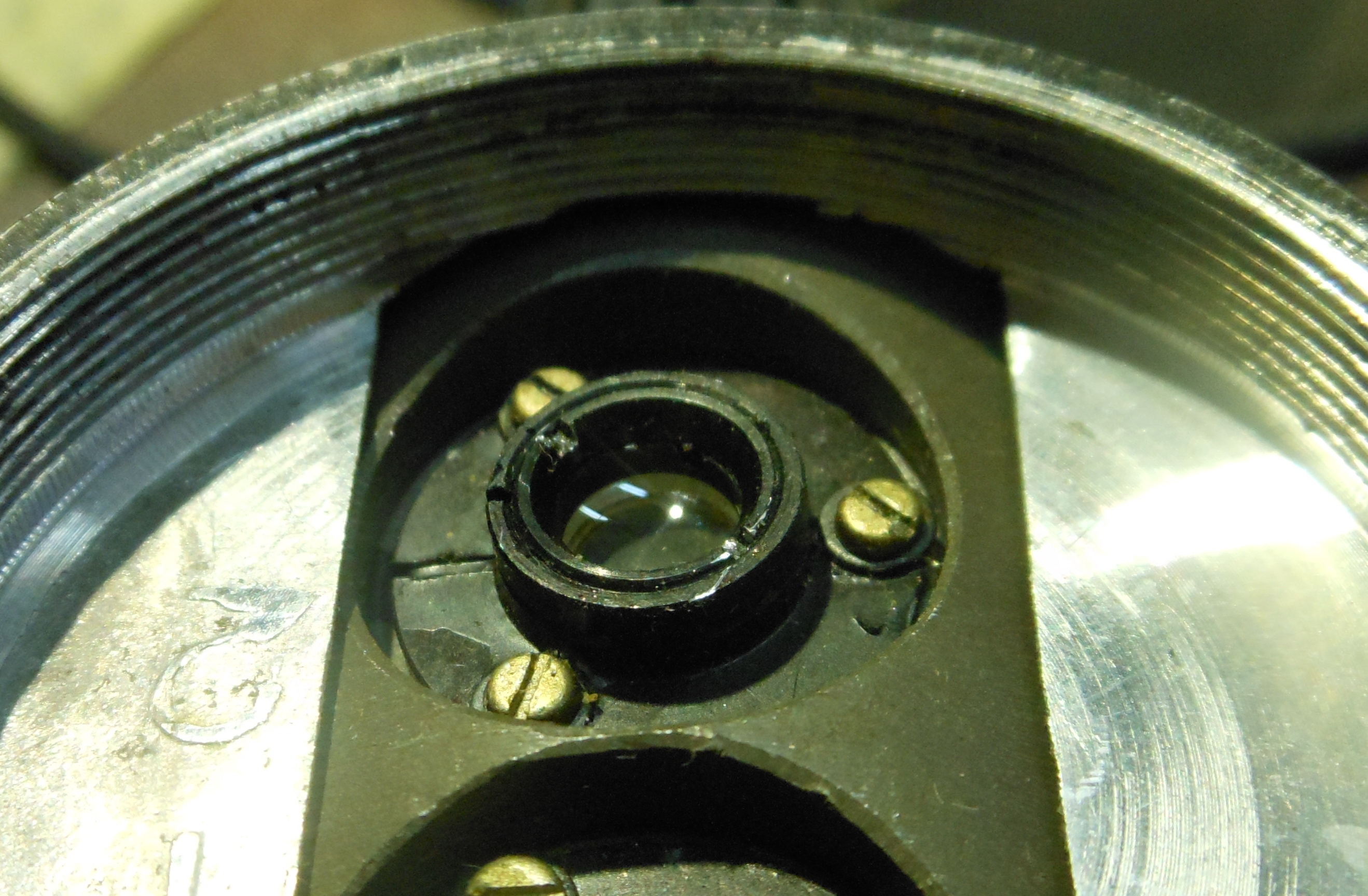

Да верхняя часть , ее снял под ней барабан в том положении в котором не видно . Просто посмотрел сквозь линзы на барабане , объект видно не одинаково . а  в собранном виде вообще через левый окуляр не видно , именно в двух положениях которые друг напротив друга .Попробую сфоткать как дома буду, если получится , линзы маленькие там.

Левый

Правый

Обратная сторона барабана тоже самое , левый шрифт меньше правый больше. Помутнений нет

Проверьте маленькие линзы.
Они все должны быть установлены вогнутой стороной наружу барабана.

Да вроде так и есть

Сильно большой разброс кратности для сбитых настроек. Больше похоже на неправильную сборку или вообще солянку.
Значит большие перепутаны.
100 пудов кривая сборка.
