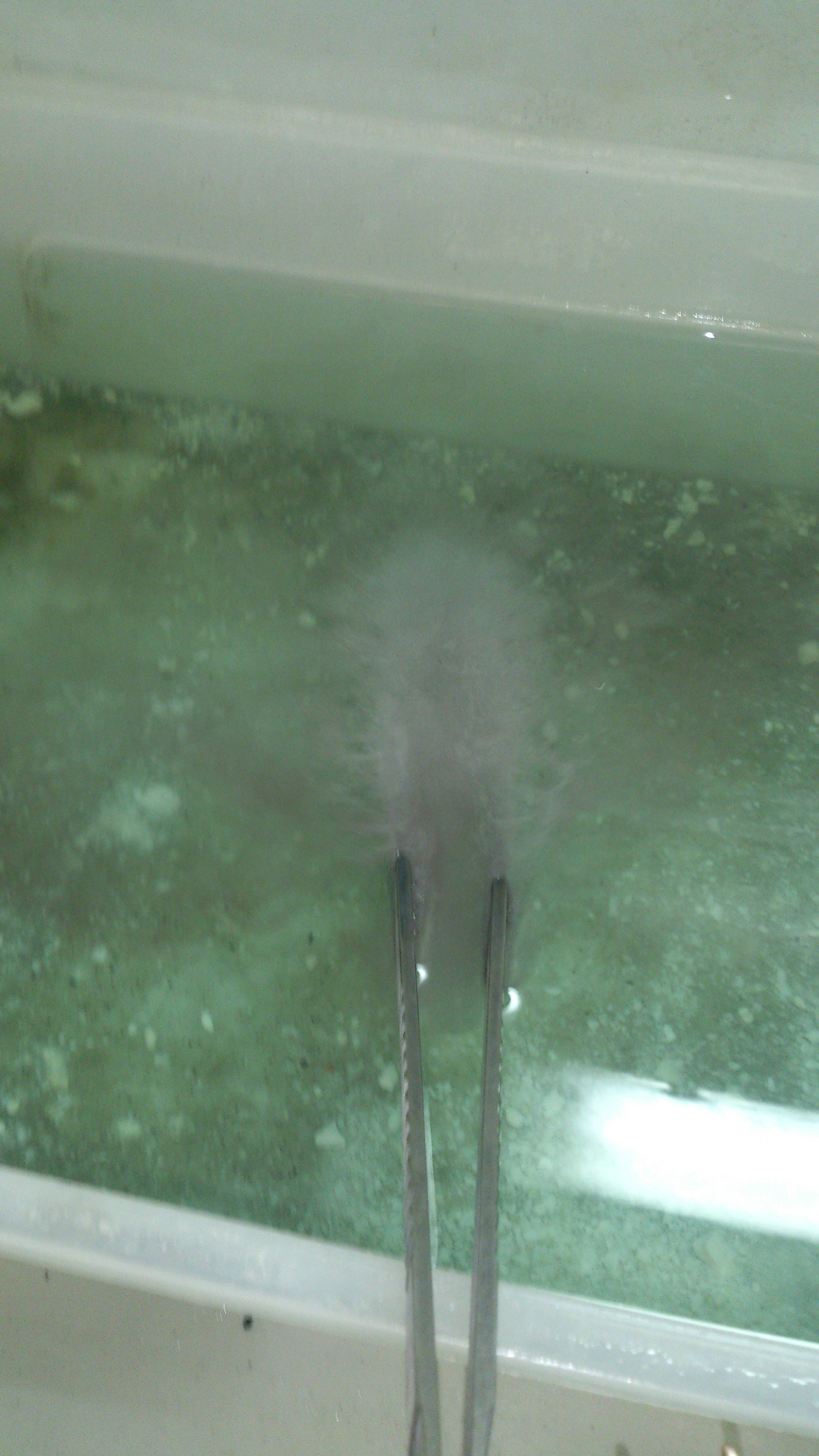

Вот титановый пинцет в растворе пластиковой кислоты
Сообщений: 4633
И не жалко вам пинцет?
Вроде ни для кого не секрет, что титан в плавиковой кислоте растворяется, это самая агрессивная среда для титана.
Юра, ну шо там с пинцетом???????????
Сергей Вальтман,
Пинцет я уже вытащил, потому что мне сказали, что эксперимент не будет чистым.
Мол, образуется гальваническая пара титан-нержавейка.
Титановые палочки до сих пор в растворе и даже намёка нет на какую-либо реакцию.
Собственно, я в этом и не сомневался.
Сообщений: 4633
Только если металлы имеют прямой контакт друг с другом.
(Юрий Бессолов 01.08.2017 17:39:01) Мол, образуется гальваническая пара титан-нержавейка.
Я тоже так считаю, но не стал спорить. Просто вынул пинцет.
Могу и отдельно его в соляной раствор положить.
Регистрация: 12.02.2014
Сообщений: 725
Голосов: 92 / 7
(44serg 01.08.2017 15:05:00) Вот титановый пинцет в растворе пластиковой кислоты
Да не жалко...у меня их еще в запасе штук 5 найдется, я его в плавиковую не часто засовываю. Сейчас это для фото сделал, что бы народ посмотрел, кто не знает :trubka:

Скоро этот титановый пинцет на фото покроется мельчайшими кавернами и будет напоминать своей поверхностью мельчайшие поры-раковины на кораллах, и может надолго (или, навсегда) потерять свою способность к самоплакированию, то есть к образованию той плёночки, защищающей сам титан от активности в агрессивной среде, как стало у меня, с моим самодельным титановым пинцетом, когда я использовал его при химполировке, при плавке и еще чёрт знает где, до момента моего эксперимента с морской солью. Титановый пинцет, как оказалось в моей обычной работе, совершенно бестолковая по своей полезности вещь, так что не жалко и этот, пусть себе там тает.
Изменено: gafur - 02.08.2017 15:00:51
gafur,
У меня титановый пинцет большой, 35 см.
При особенностях моей работы, вещь незаменимая.
Венцы на иконы до 30 см в диаметре делаю.
