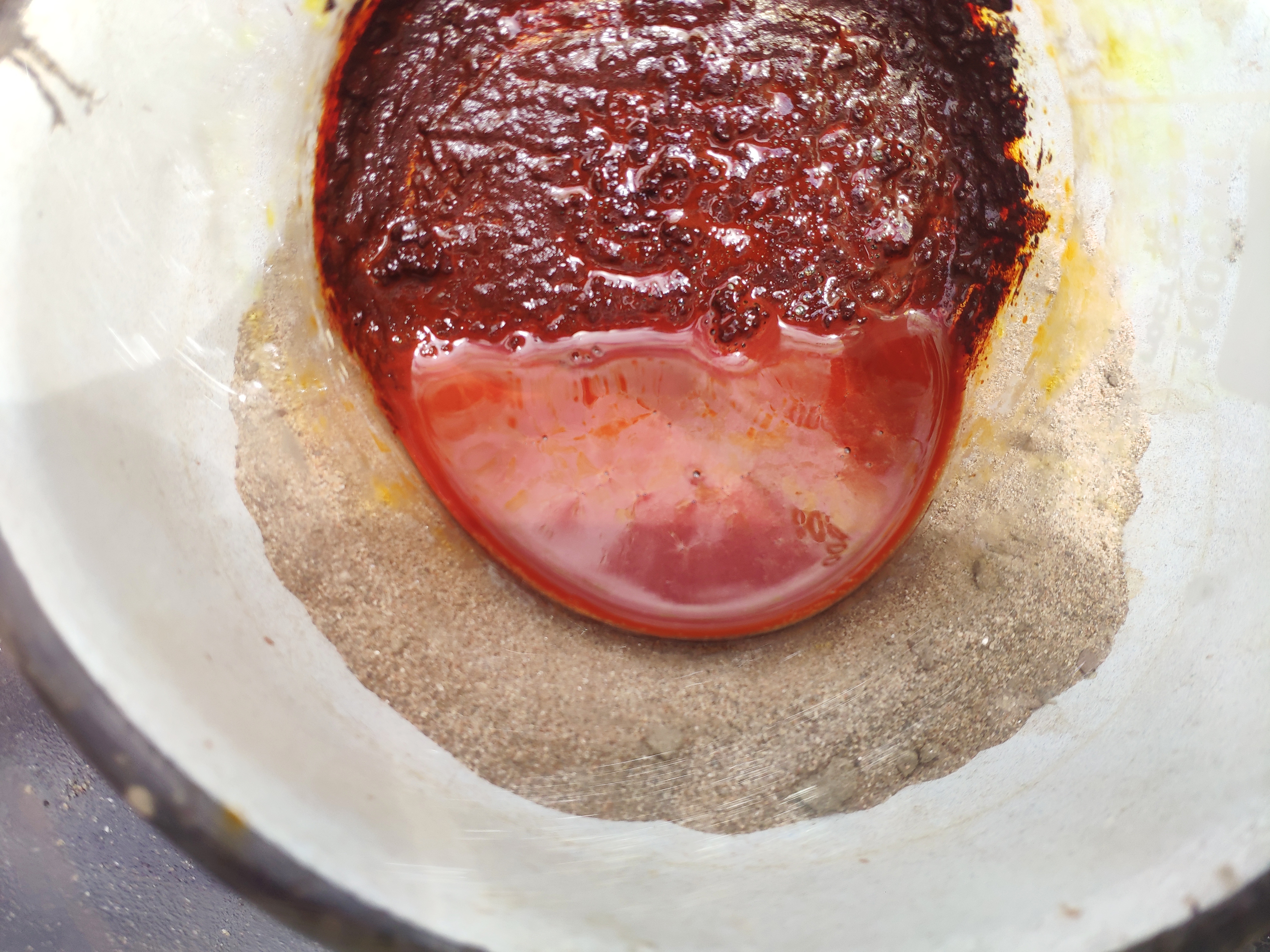

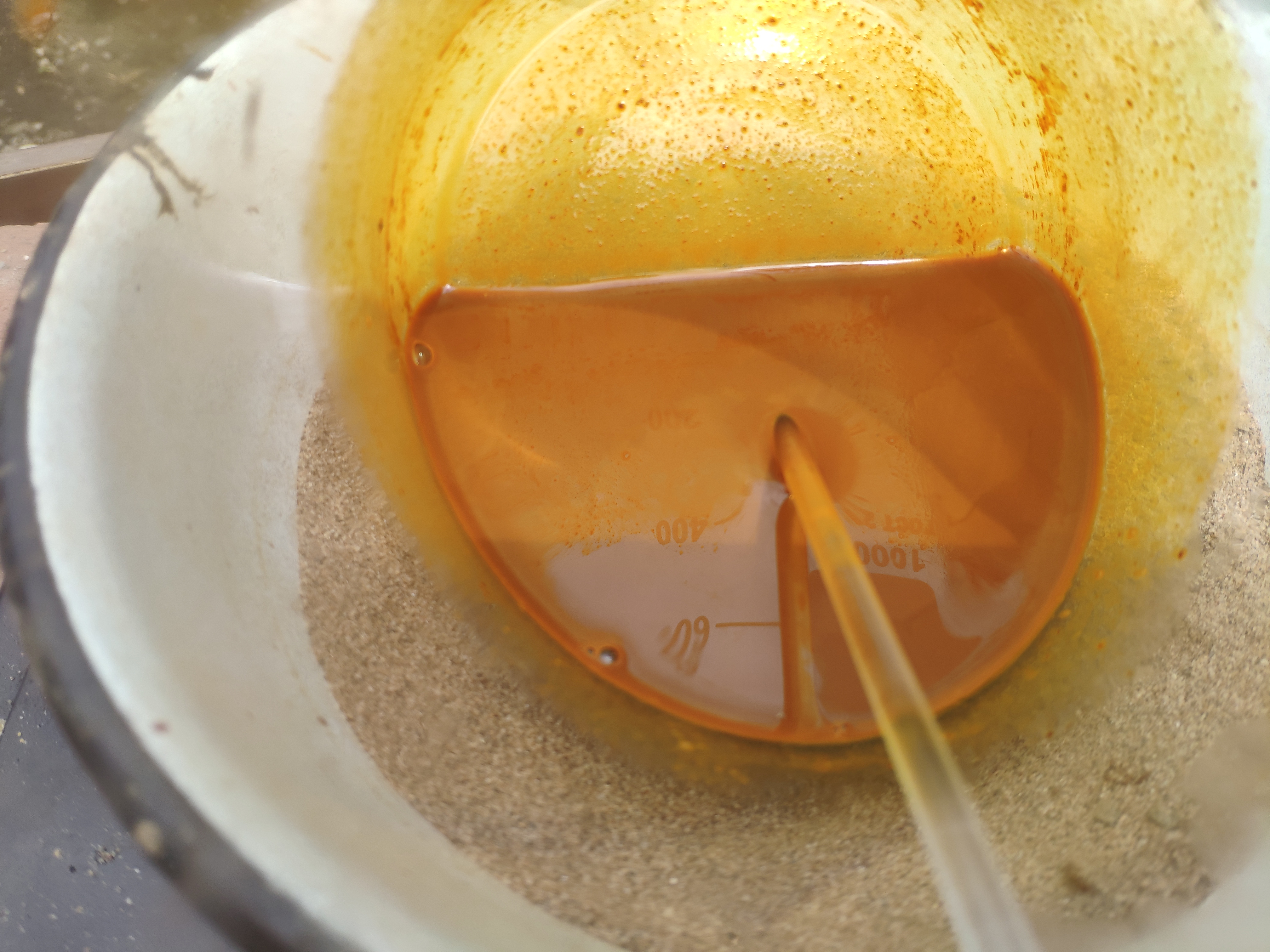

через 3-4 дня отстаивания и жидкость смело можно сливать в канализацию ну или на утилизацию.оранжевая фигня которая выпадает это гидроксиды хрома.там зла нету.не заморачивайтесь.а мочевина это карбамид(продается как удобрение) не тиомочевина.кидаете горстями пока не перестанут появляться пузырьки как при гашении содой.ну и еще пару ложек чтоб наверняка.и да прогревать раствор выше 60 градусов не рекомендуется тогда гашенная азотка слишком активна становится и кушает гидразин.разбавлять кипящей водой имеет смысл если вам нечем загасить азотку.тогда разбавление помогает и гидразин не тратится на
Здесь вы писали
Регистрация: 08.03.2016
Откуда: Москва МИХМ
Сообщений: 870
Голосов: 129 / 1
Гидроксиды хрома не могут существовать в сильнокислой среде (царской водке или солянке), там они перейдут в хлориды хрома (!!!). Они к тому же крайне нестойкие и и виде зеленоватой слизи. Оранжевыq цвет имеют соли хрома валентности (V!), но там их быть не может.

не в обиду "профессионалу" будет сказано но как он может допускать такие грубейшие ошибки?во первых не может отличить нитромочевину от нитрата мочевины.во вторых автор прямо пишет"зеленка"а если бы вы были в теме то знали бы что так называют пасту ГОИ котороя состоит из оксида хрома.в третьих сами проведите аффинаж из отработанной полировки из пасты ГОИ а потом пишите ваши инсинуации что может выпадать при добавлении гидразина у которого щелочная реакция а что не может сэр  :trubka: и последнее автор писал что выпаривал все потом выделял золото добовляя гидразин потом растворы сливал и опять упаривал и опять добавлял гидразин и только когда он вбухал кучу гидразина когда там кислот и в помине не осталось вот тогда и появился оранжевый осадок :)

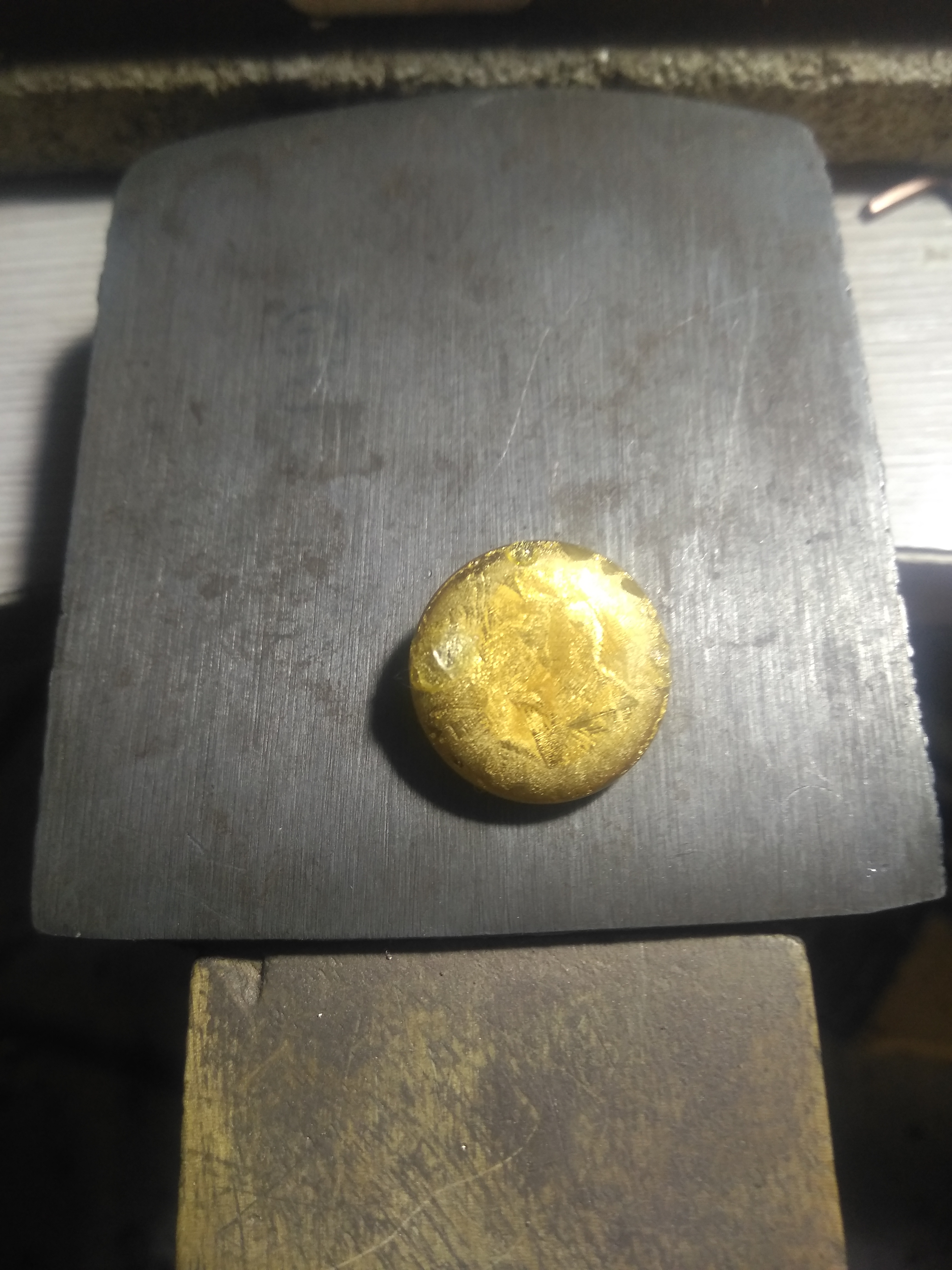

А почему чистота(аффинаж) цвета лимонного золото?.
Регистрация: 03.07.2020
Сообщений: 873
Голосов: 71 / 13
НИКОЛАЙ САВЧЕНКО,
если лимонного цвета значит там серебро есть.ну или палладий или платина.

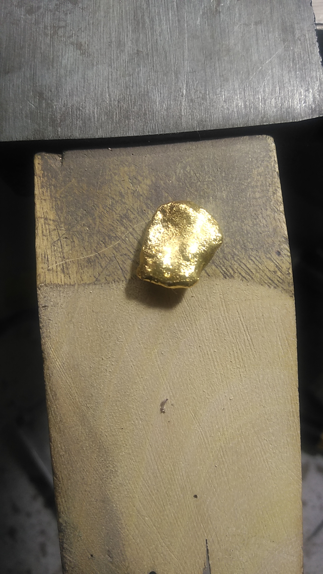

Профильтровал,промыл до чистой воды.Ливанул гидразин,собрался осадок,прямо кусками.
Собрал,промыл,и снова растворил,профильтровал,упарил,разбавил,нагрел,осадил,промыл.Вопрос.
Нужно металл ещё раз растворить?
И ещё.
Как и в какой момент нужно достать серебро.
И после промывке,слил мелкий осадок золота,отфильтровал и опять растворил,и осадил,думал что осядет хлопьями,но нет села тоже пылью.Почему,и что делать?

в первый раз зеленый раствор это медь в растворе.если два раза переосадили то серебра вообще не должно остаться.оно остается обычно в царской водке в виде сероватого осадка.скорей всего это платиновые металлы.из чего добыто зло?
единственное при промывке надо промывать осадок на фильтре горячей водой и подкислять ее немного солянкой.
если в растворе мало золота хлопьями не сядет.

серебра у вас там оч мало будет.зачем его собирать?.да оно с грязью в основном и останется.когда гидразином осадили золото в виде хлопьев.осадок сливают в воронку с фильтром.фильтруете осадок на фильтре промываете горячей водой пару раз.затем промываете подкисленной водой (примерно 5%раствор солянки)чтоб у вас та часть хлорида серебра которая соосадилась с порошком золота ушла.
и еще при растворении золота в царской водке желательно перед фильтрованием или упарить или нейтрализовать избыток кислот содой.в противном случае часть хлорида серебра растворится в солянке которая есть в царской водке и когда вы гидразином будете осаждать золото соосадится с ним.от этого у вас золото зеленоватое и получается.примерно 970-980 пробы
