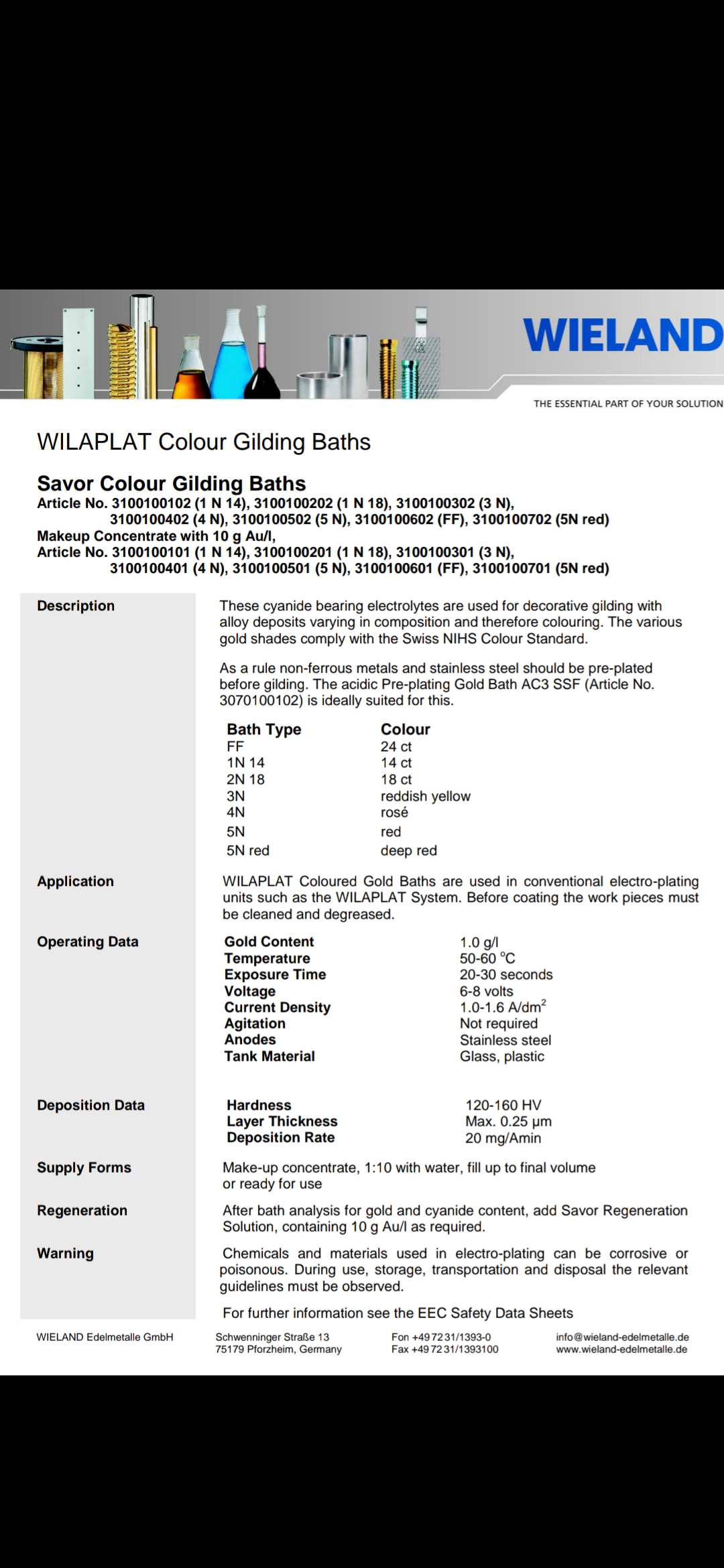

Производитель, Wieland который, прислал мне сильно вумную бамажку, на языке иностранном, где указано, что их растворы должны работать в диапазоне 6-8 вольт и 1-1.6 А/дм²
У меня площадь катодной решётки примерно 1.3 дм². Но вот ведь незадача - выставляю 6 вольт и у меня минимум 5 ампер идёт. На 7 вольтах получатся что-то около 9-10 ампер. С 8 до 10 показатели примерно 10-11 идут. С 10 до 11.7 вольт резкий скачок плотности тока относительно вольт, доходило до 13.5 ампер

0.6-0.8 А , Олаф прав, может ток очень большой?
И я недопонял, у Вас даже заявленый цвет золочения не получается, вот того нового электролита, или то ,что вы там хотите получить под красное золото?
Новый то должен получатся, с ним то что может быть не так? Химобезжиривание, промывка в дис.воде, декаппирование в 10%  серной, опять промывка, парогенератором дунуть, загружать в ванную золочения под напряжением. У меня напряжение 4.5 В , ток 0.6 вроде при этом...
