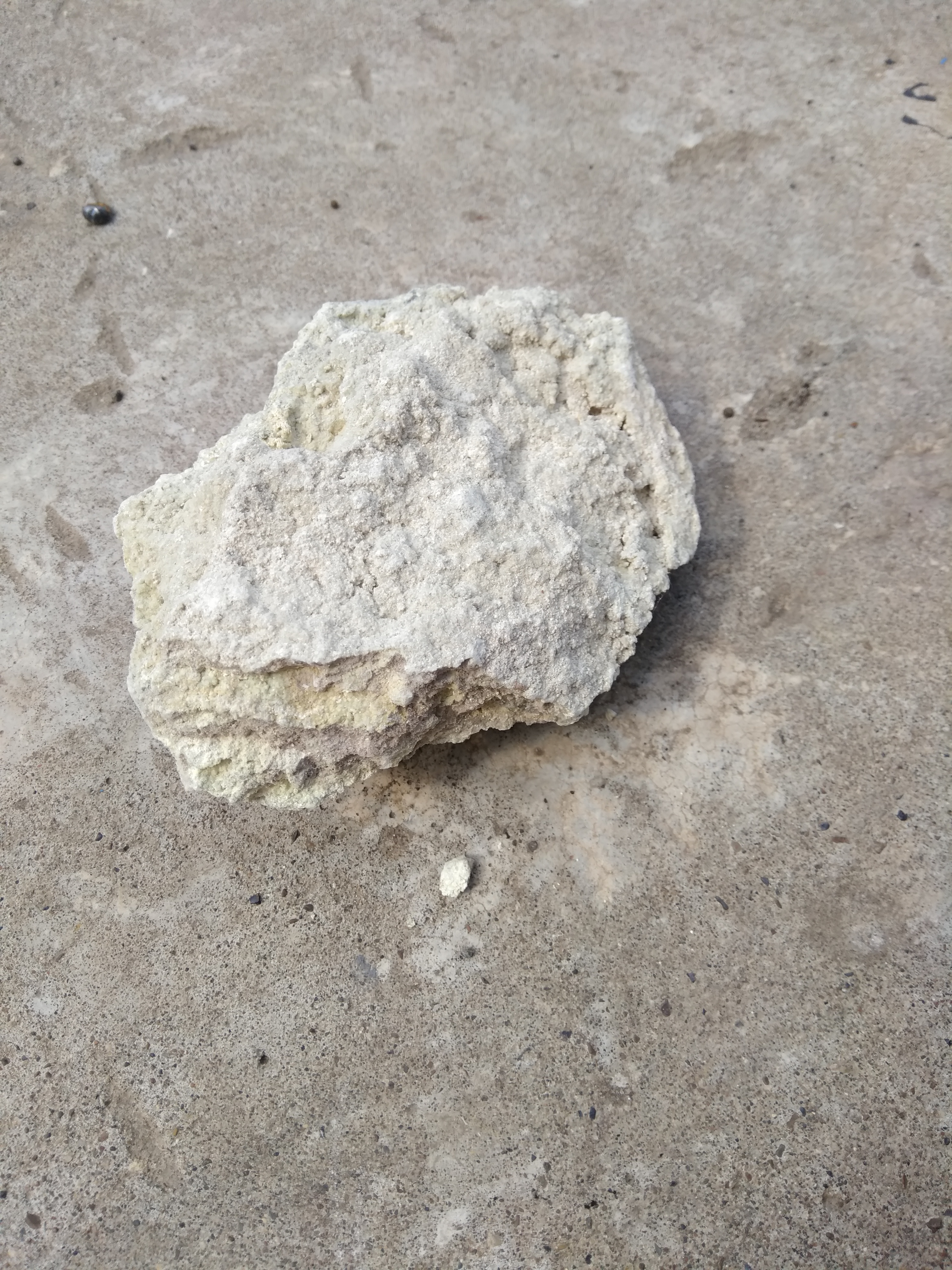

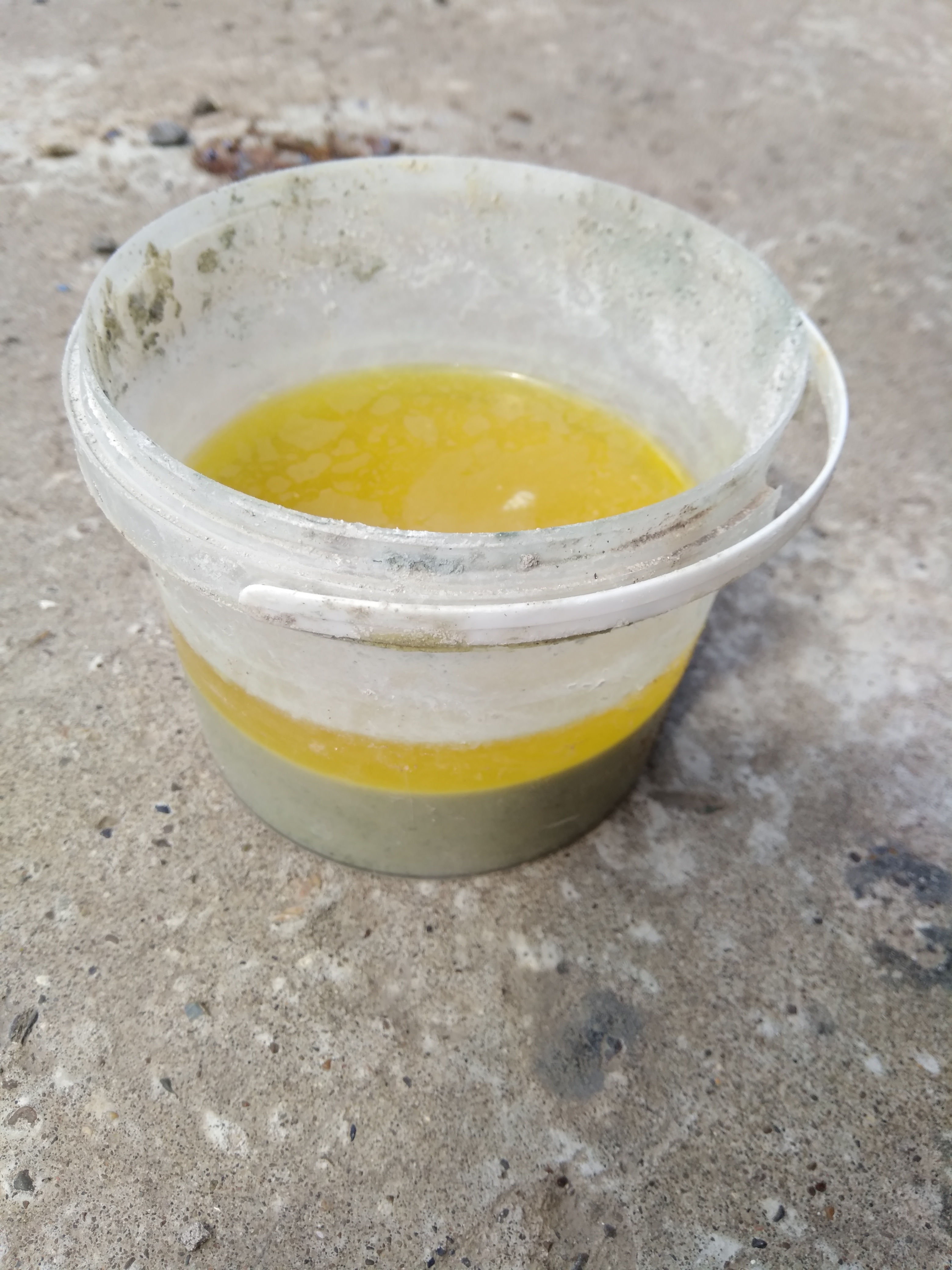

Здравствуйте,хотел бы задать вопрос,на что это похоже?склоняюсь,что это пенный концентрат,металлоискатель показывает что это золото.при добавлении едкого натра получился данный раствор
Кто готов сотрудничать?
Это не самый лучший вариант анализа.
Мой прибор в чугуне серебро видит, но я ему не верю.)))

Какой предлагаете вариант анализа?
Анвар Ахметов,
Любой доступный, который может показать наличие металла в породе.
