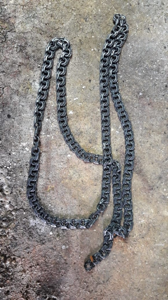

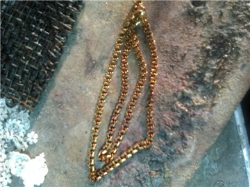

Как и обещал выкладываюфото результатов чернения. Заранее прошу прощения за качество. В общем нашел старую цепь. галтованная, полированная, промытая. Не обезжиривал.

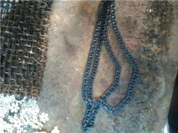

Чота фото перемешались. В общем вот это   окунал в 80 градусный раствор примерно на секунду-полторы. Цвет золотисто-желтый

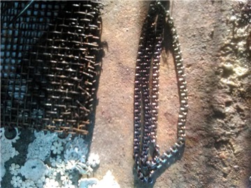

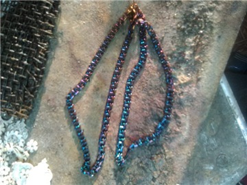

Это еще на секунду. Чуть проявились цвета побежалости.
Это еще через две секунды. Цвета чуть интенсивнее.

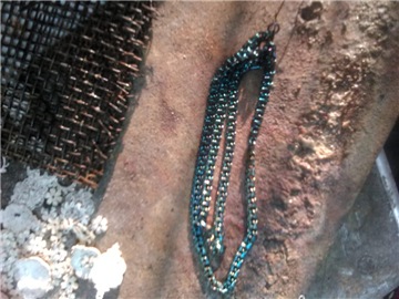

Этот цвет еще две секунды окунания
И наконец черный
В общем как я уже говорил, опытным путем можно получить практически почти  любую гамму от золотистого до черного.

Dagmen,
что то черного цвета я так и не увидел......

Dagmen,
Вот это нижнее  фото и есть черный цвет. Просто камера его так передает. Но цепочка черная. Завтра еще раз при другом свете попробую снять, если не забуду.

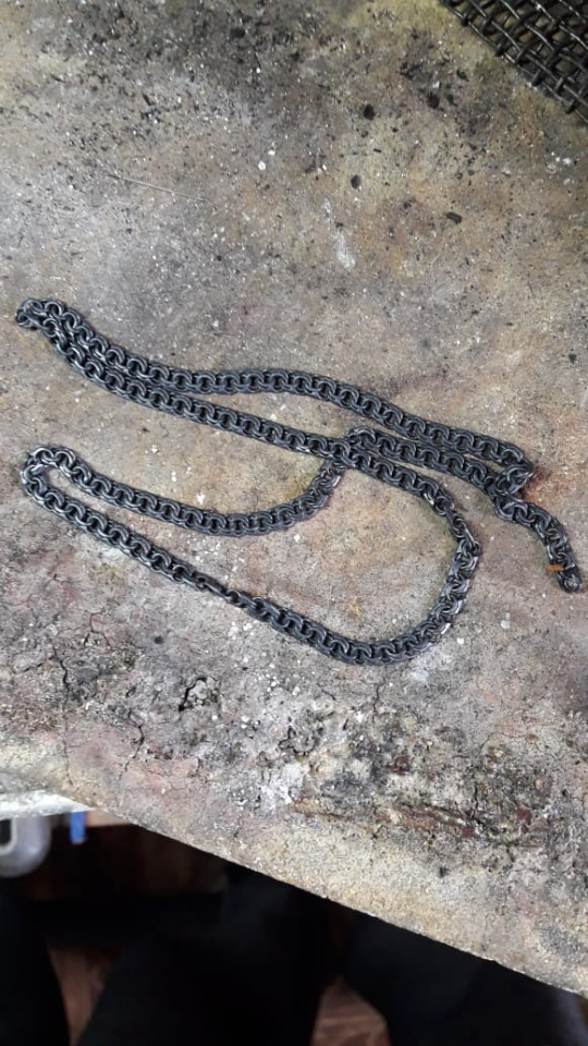

Вот такой цвет получается. Не знаю достаточно ли он черный, но..
