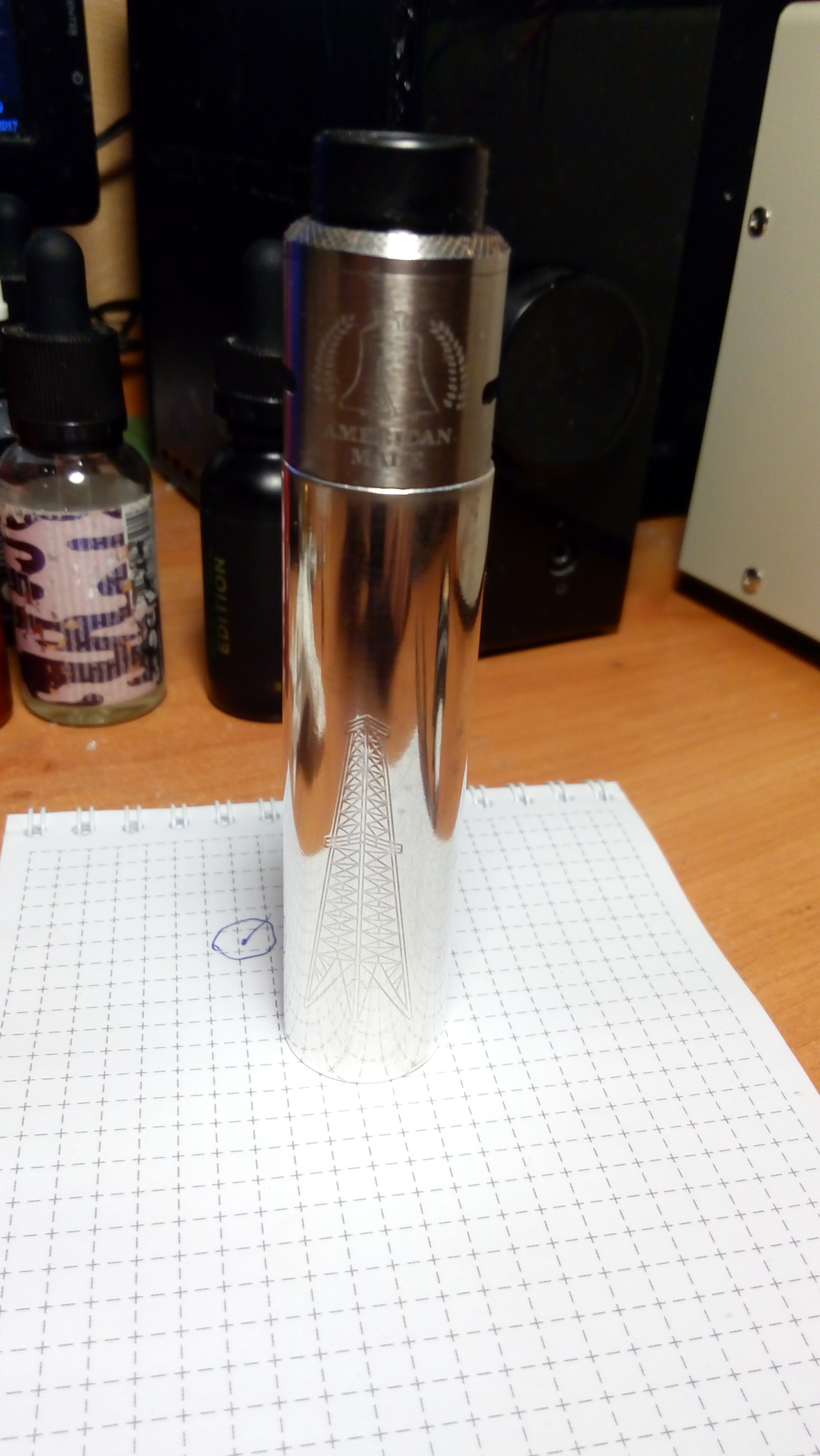

tim2172,
выше же написано: по никелю.
А что за цилиндр на фото?
Регистрация: 28.02.2017
Сообщений: 35
Sd768,
медная труба
Регистрация: 30.10.2011
Откуда: КАЗАХСТАН
Сообщений: 341
Голосов: 15 / 5
абитуриент,
От микроволновки который крутит еду
