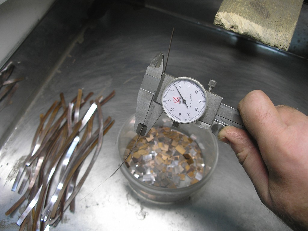

Регистрация: 04.01.2013
Сообщений: 1434
Голосов: 452 / 6

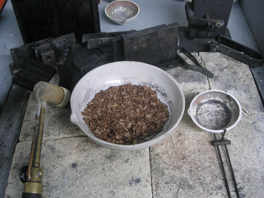

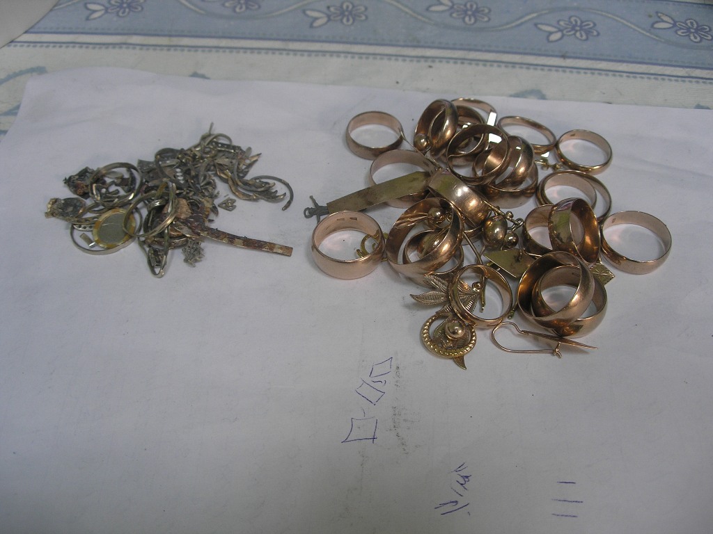

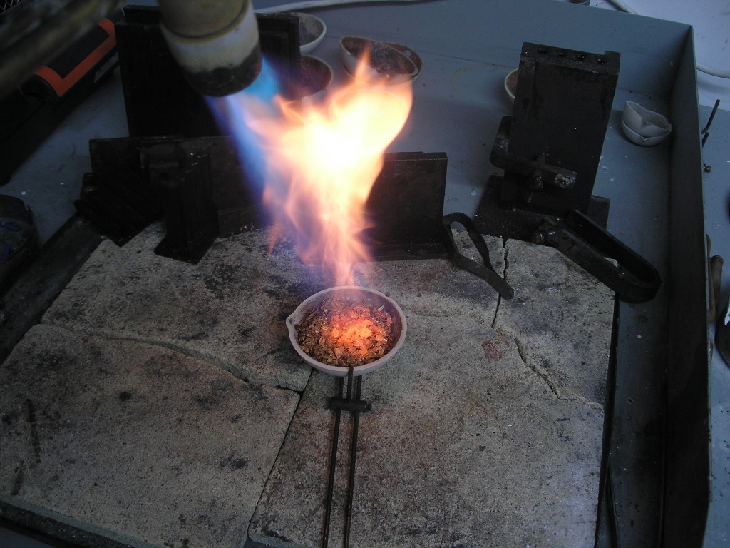

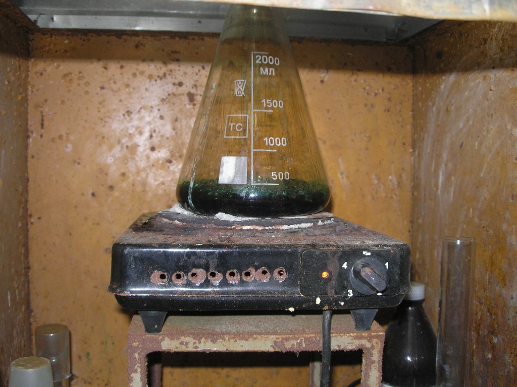

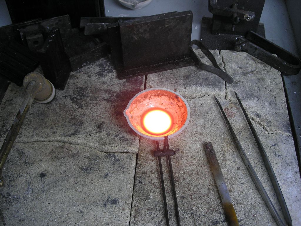

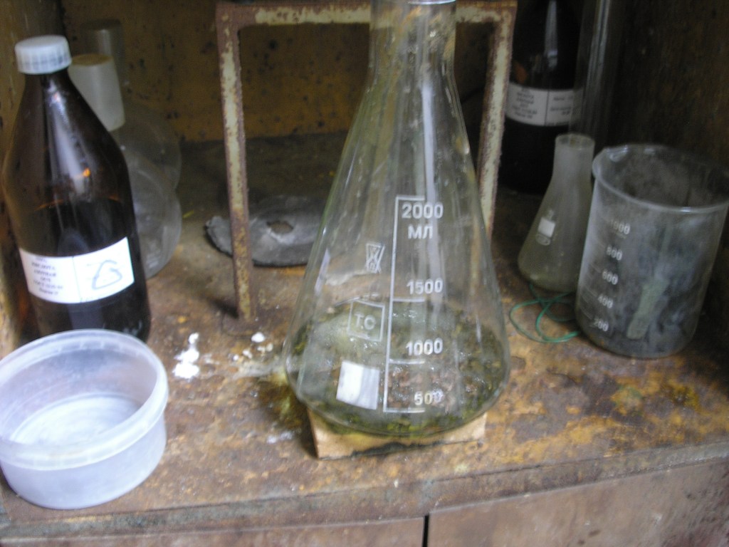

Вот белые накладки и 375 проба, в которой палладия 3,8%
вот они слегированны медью
вот обычный цвет раствора
контрольный выстрел свежей азоткой
ну и красота
Регистрация: 17.01.2015
Сообщений: 1371
Голосов: 59 / 13
Вячеслав С.,
цвет  раствора зависит от того чем вы разбавляли, у вас же меди было полно, от этого и цвет соответствующий.
