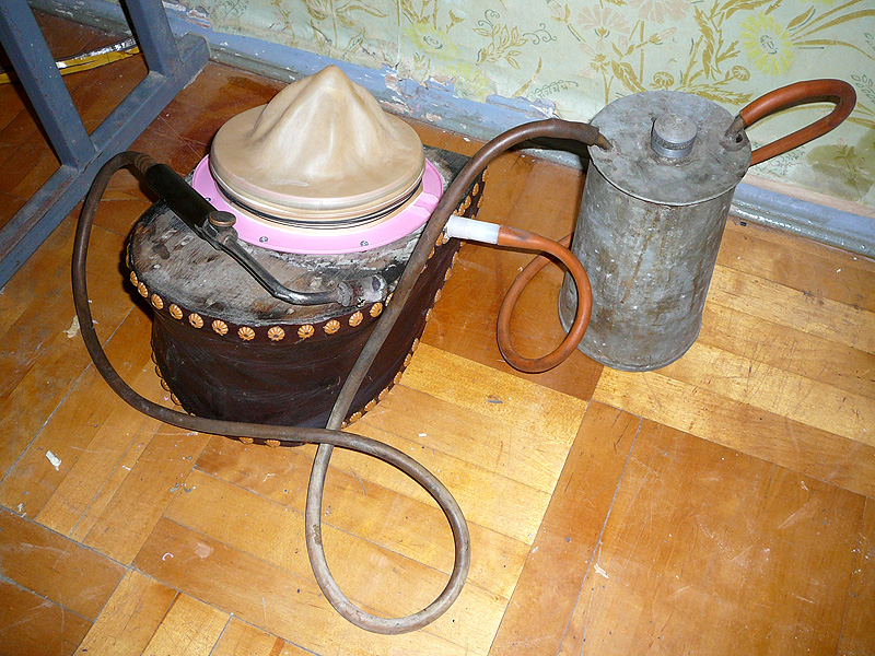

хотелось бы меха посмотреть..парни кто-нить делал??
я делал. классические - там все просто...
что именно интересует-то?
самым сложным оказалось найти пружину от старого(!) матраса.
современные хилые. клапана воткнул от противогаза, но лепестковые из кожи или резины - надежнее. ресивир - половинка камеры от мячика...
