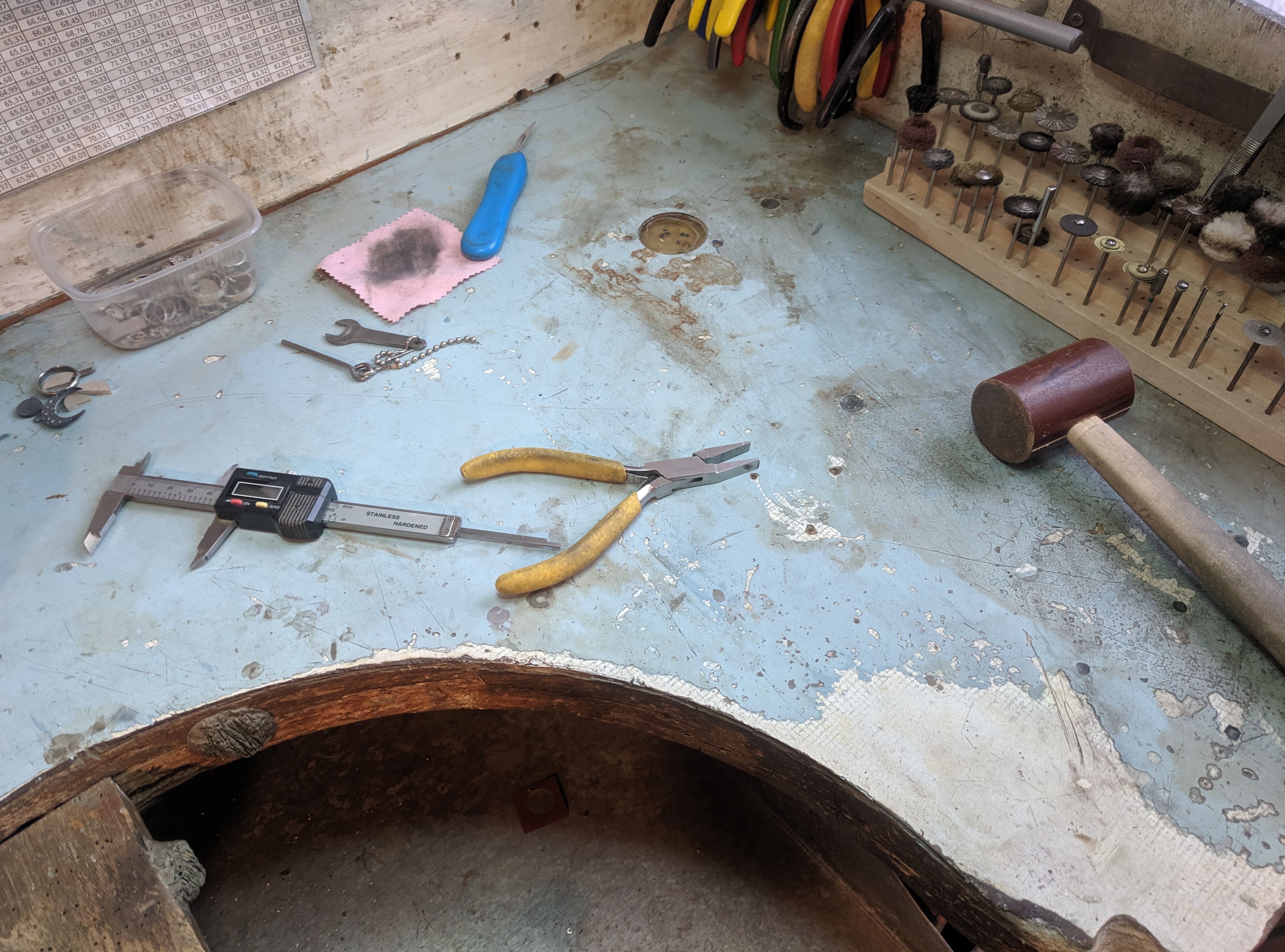

Всем привет и с новым годом. Решил обновить верстак но не знаю с чего начать. Уверен что то может скинуть видео или объяснить как убрать старую краску и покрасить заново. Или не надо убирать старую краску, к сожалению не разбираюсь в этом

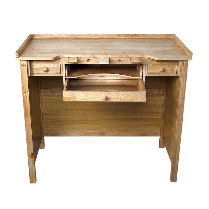

Нужно что-б финагель был обязательно!!! -снимающийся. -Иначе оооочень не удобно -и опасно когда на верстаке.
как то так )

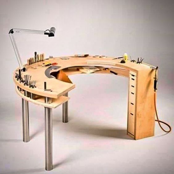

amigosan,
Классный верстак!!! - досадно шо нет мастера такой на заказ сколотить!
А так красивенький верстачёк. Потом напишешь, через годик эксплуатации, как он в работе. Просто у меня был опыт с цельнодеревянным столиком. Не очень положительный.
Отвечаю через год как обещал, все нормально,пока ничего не повело. :)
николай73,
Спасибо,да удобный,и эстетически приятный.
У нас заказать примерно 30-40 выходит.

amigosan,
Да вот ты понимаешь - заказать по картинке и у нас найдется ... - но нет таких кто его уже делал !?!- а это две большие разницы !!! - на выходе. - был тут масстер один в какойто старой теме - но он отказался - сказал что все бросил - нет сил-времени и т.д. - я пока в поиске- а эксперементов не хочется....

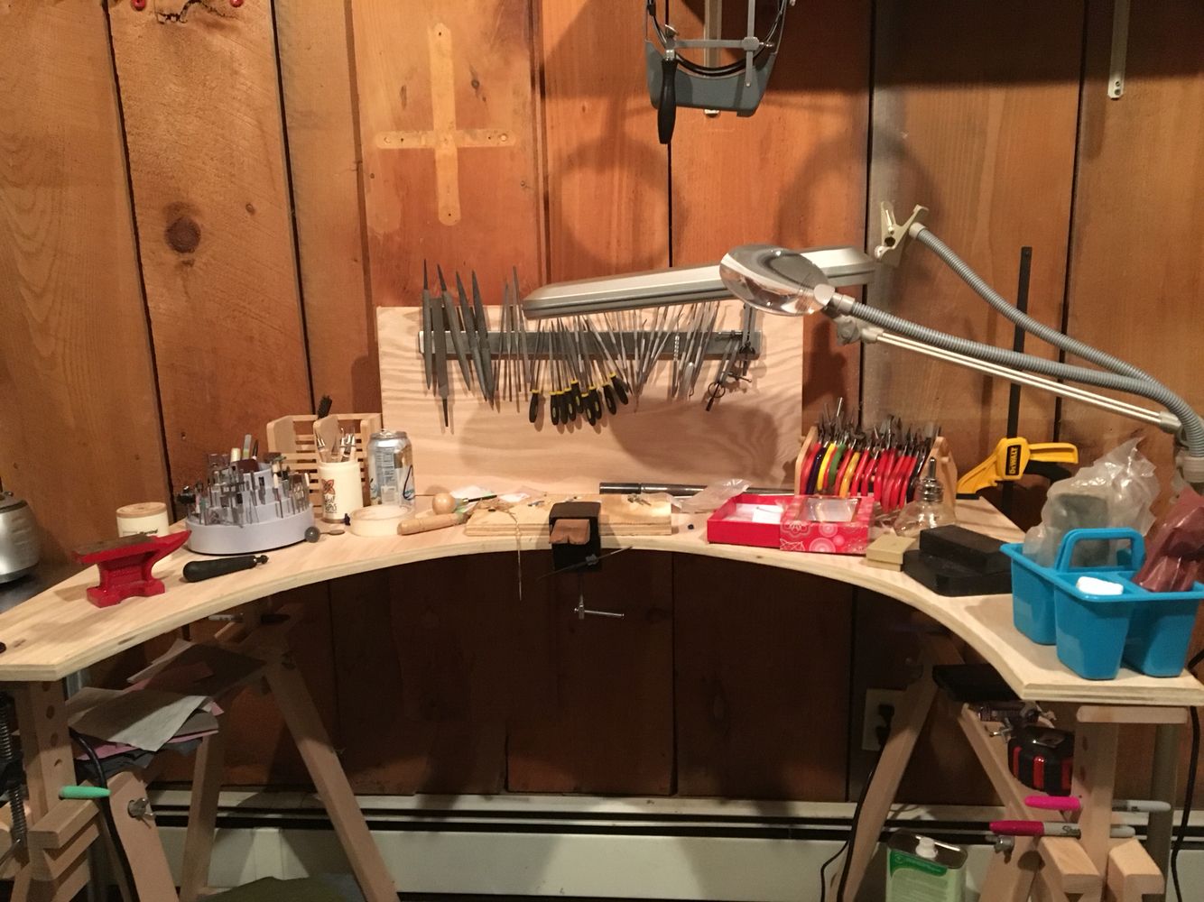

А вот, хлопец пытается убедить зрителей что пеленальный стол подходит для ювелиров :biggrin2:

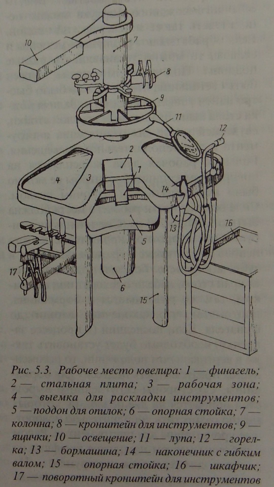

Ювелирный верстак.Тоже задумывался,а так ли нужен вырез,но пришёл к выводу,что это, - дело каждого.
Выпиливать или нет.Кому как удобно.И смотря для какой работы.Иногда,всё-таки,удобнее вести обработку изделия на финагеле стола с вырезом (поддержу Сергея Вальтмана,Александра Коробцева Юрия Бессолова и других ребят).На мой взгляд,не стоит заново изобретать колесо и совсем отказываться от вещей,чья функциональность выверена годами.А по-большому счёту не в верстаке и не в вырезе дело,а в человеке и его умении работать.
У меня в наличии две мастерские,(основная литейка отдельно),в общем,-> 4 стола и один столик.
Два с выпиленными вырезами и финагелями,один с кожаным сборником,другой,с поддоном на роликах,и три - без.Всякие приспособления,различные тиски,для удержания детали под нужным углом,которые у меня есть,компенсируют отсутствие выреза на тех столах где его нет.Помимо того,в моём распоряжении стул,с возможностью регулировки рычагом высоты,(чем-то напоминает сиденье современной фуры  :biggrin2:  ).
Можно сесть так,- что финагель будет на уровне глаз (не подойдёт для людей с длинными ногами).

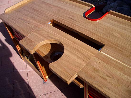

Однако,имел в своей практике удовольствие поработать на верстаке,- как на картинке
(ювелирная Библия  angel  (Эрхард Бреполь)),(В условиях современной реальности,вместо лупы на рисунке лучше поставить микроскоп).Работал у местного ювелира,преподавателя металловедения одного западного университета.Так вот,его классический верстак был скомбинирован из 4 подобных изображению,для 4 человек.Схема -> крест,или пирамида.Всё подведено,можно разместить много полезного инструмента и он весь под рукой,"не убегает","не прячется".Очень удобно и компактно. Лично мне очень понравилось.

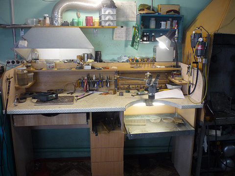

Прошу прощения у автора темы, размещу здесь. Собрал себе на скорую руку рабочий стол для гравировки из старого письменного - отобрал у сына школьника, а ему новый купил . Ювелирным верстаком, наверное, называться не может, но я особо и не настаиваю :)  Меня всё устраивает, и ладно. Тем более, это временный вариант.

indygo,
А я всё гадаю, и кто это в бильярдной все шары потырил.))))

Между прочим, не потырил, а героически спас от списания и уничтожения, когда клуб закрывали :)  Тут народ для боулинга шары на шраубкугели пускает и ничего.

:)  IMHO, достойно!
Есть только одна проблема - слишком чисто :). Не пользовалась рабочая зона ни разу.
Как на выставку.
Не хватает рабочего бардака для полноты картины.

я тоже об этом же подумал, как на выставке....
Боксера судят по потертости перчаток.

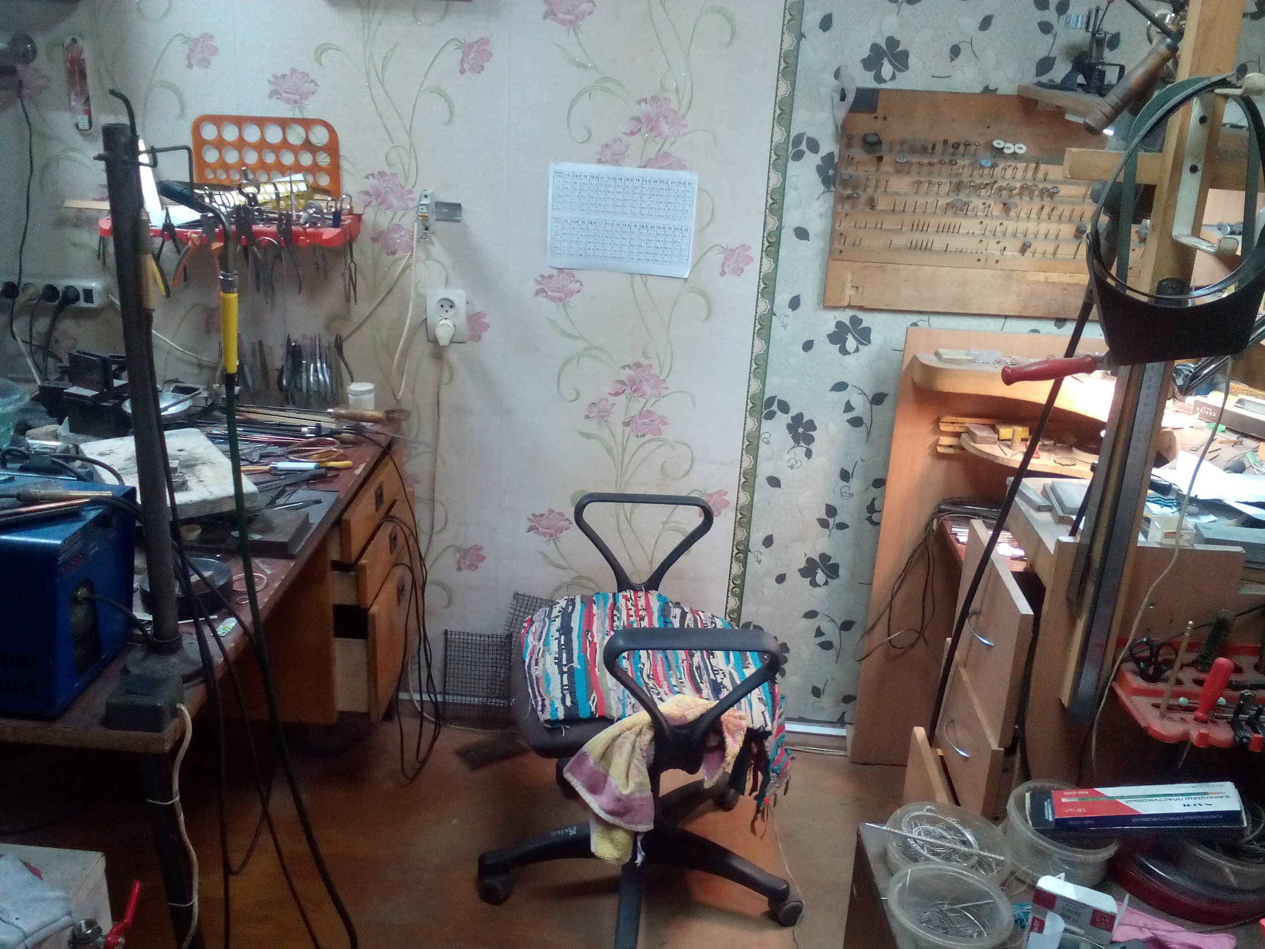

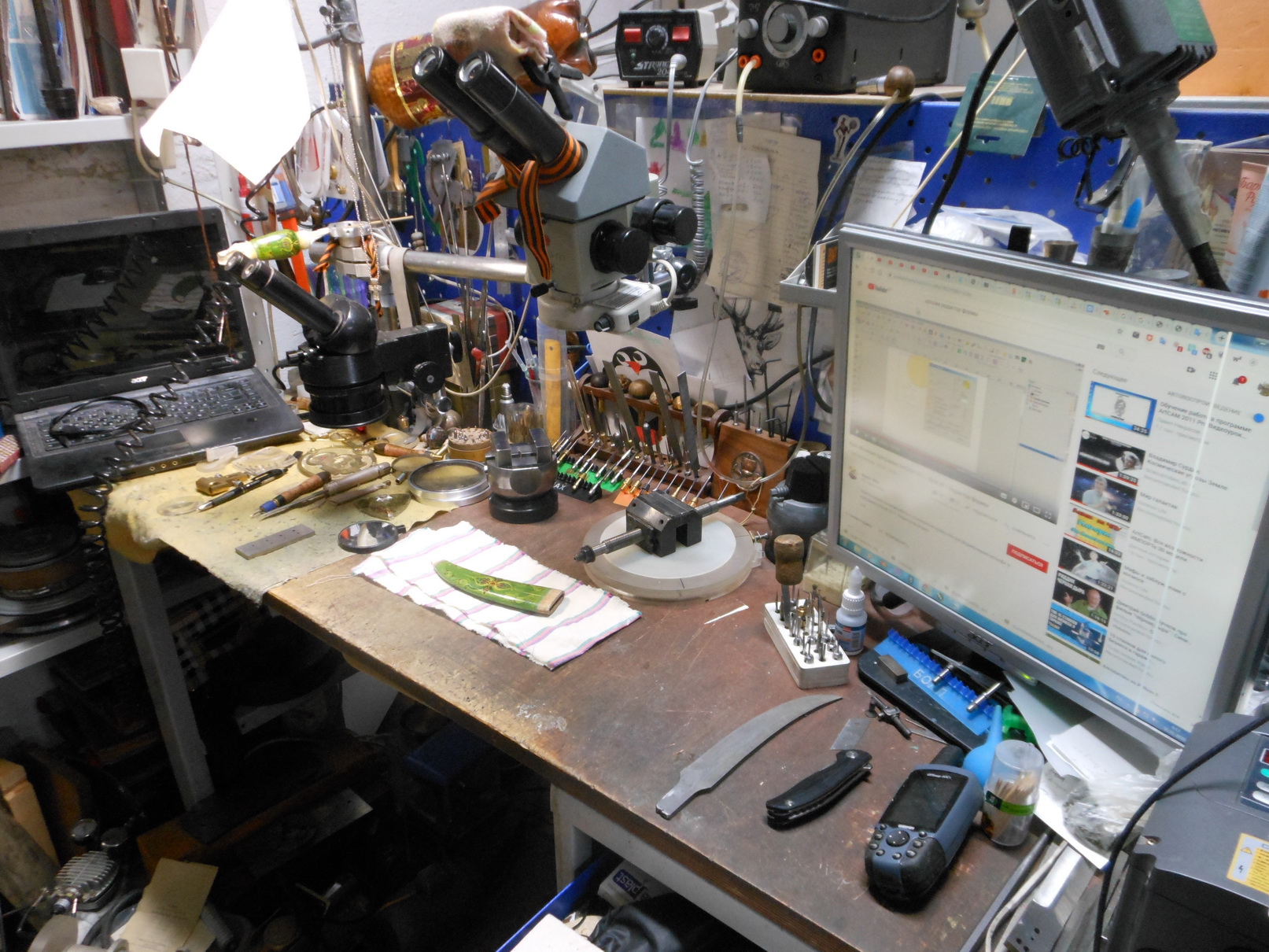

[IMG]
Ancle Fedor,
Ну, во-первых, фото сделал сразу после сборки, ещё не работал за ним ни минуты. Во-вторых, у меня и  в процессе работы всегда идеальный порядок, что на столярном верстаке, что на слесарном. И в гараже, кстати, тоже. Меня так учили.  А что, нужно сидеть в бардаке и в грязи по уши? :)
...Боксера судят по потертости перчаток.
А я всю жизнь считал, что по соотношению количество боёв/количество побед  :)
