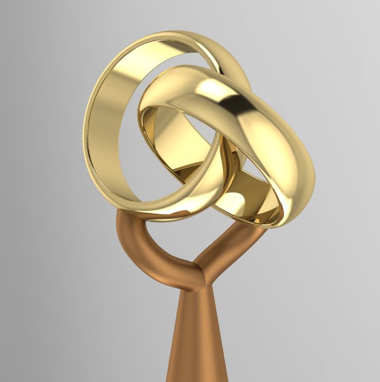

Classic_V,
Картье не будет. Я бы отказалась, скорее всего. У меня литейка маленькая и самодельная, сплавить о отлить 20 грамм чистоты - почти утопия...
А что вам мешает отливать кольца поочередно?
1 Отливаете первое, обрабатываете вплоть до полировки и закладываете в следующую форму, пропустив через восковую модель и закрепив в пространстве.
2 Заливаете формомассой и далее привычный цикл. Отливаете второе кольцо, а первое уже на месте.
3 Если нужно, то так же и с третьим.
Поочередно отливать можно и из разных металлов.

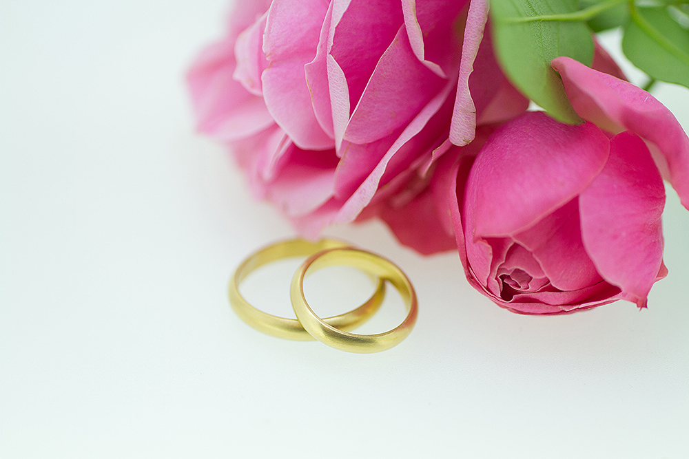

Готовые колечки.
Сделала в итоге так :
Заготовка в размер.
Для пайки  во время пасовки сложила их почти пополам.
Растянула на буратине на 3/4 размера больше, чем было необходимо.
Потом на нем же  опять сжала до нужного размера.
В итоге кольца хорошо нагартовались. Пальцами не согнуть.
Отделка матовая, шов практически незаметен, думаю, что при носке вообще исчезнет.
Большое спасибо всем, у кого нашлась минутка мне здесь что-то посоветовать  :blush2:
