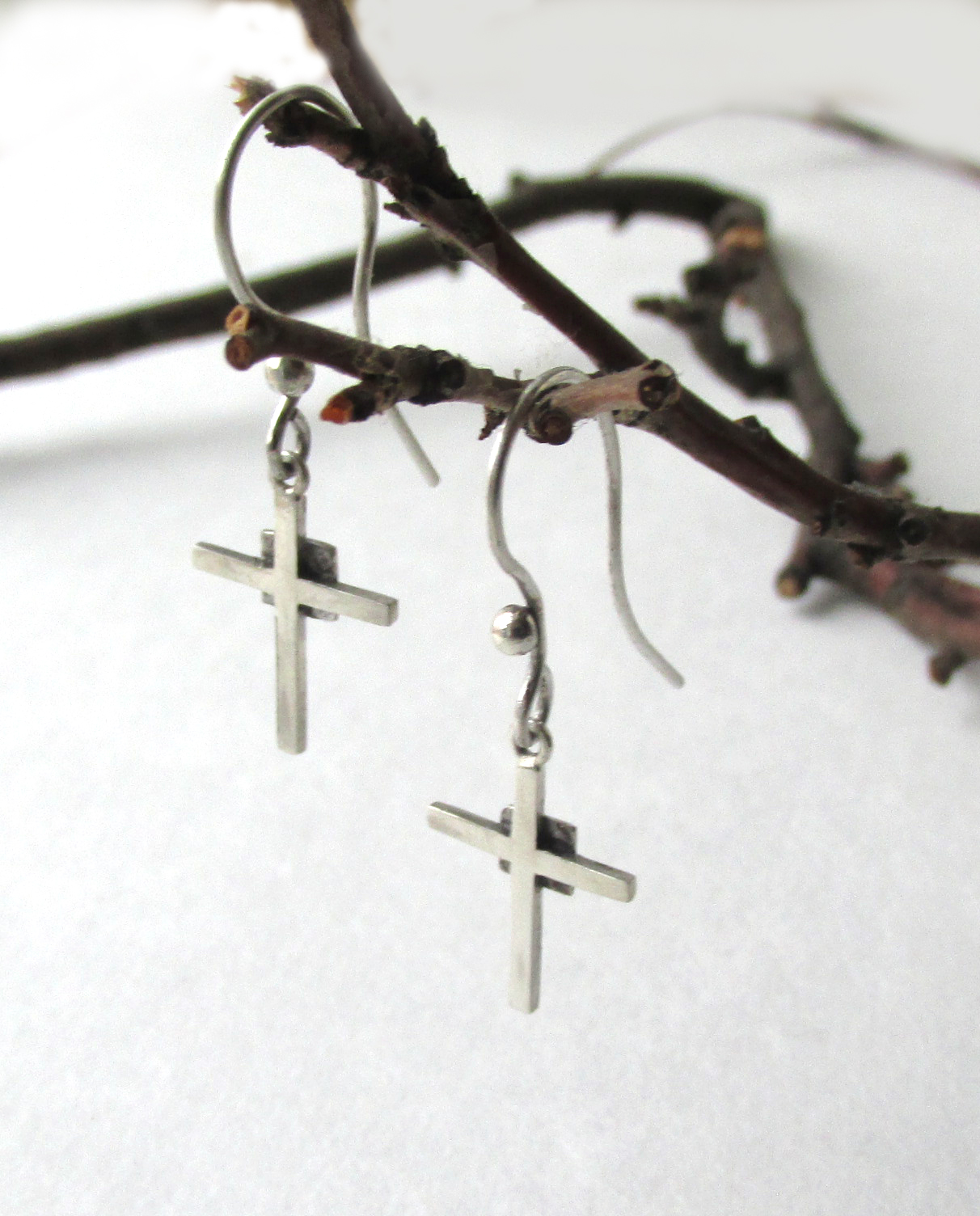

► Крючки для серег. , Уважаемые ювелиры, вы не смейтесь , но вот был такой заказ
Регистрация: 28.12.2009
Сообщений: 850
Голосов: 39 / 2
надо сделать такие серёжки, но гораздо меньше, сами крестики 1,5 см и крючки именно такие.
а как их делать?  я крестики за пару часов сделала, а с крючками  битый день морочилась, оно такое с виду дурацкое, но как делать начнешь -жесть, короче.
Вы бы как делали?
Ну там сначала шарик, потом загибы, или наоборот? и шарик как присобачить -может, на прямую проволоку, может, сначала загнуть, может ризку там сделать
я таки сделала, потом скажу как.
и еще .а сколько бабла бы взяли? сколько я взяла -потом скажу. серебро

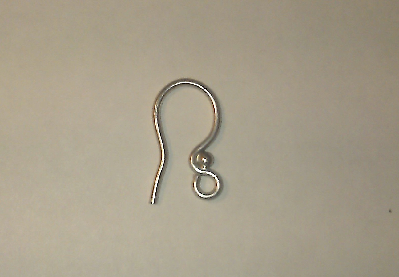

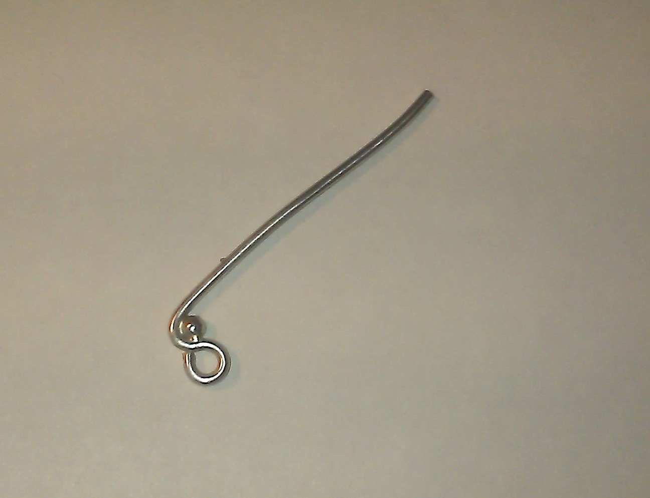

В таких случаях я паяю так, самозажимной пинцет не сильно жесткий , в одной губке легкий пропил под проволоку а потом шарик надсекаю надфилем трехгранным , и насечкой к проволоке и в пинцет , средним  припоем шесть сек.......
и когда касты допустим паяете с крапанами , то каст по местам крапанов надсекается надфилем потом флюсованные по 10мм проволочки(крапана будущие) укладываются и  греем и наносим припой, за счет стягивания припоем , проволочку втягивает четко по насечке , бысто дешево сердито, чем пайка в футляре.......

Да, Сергей, так тоже можно делать, но это уже когда часто приходится, а для одноразовых работ лучше мой способ.
И насчёт каста крапанового всё чётко описал.

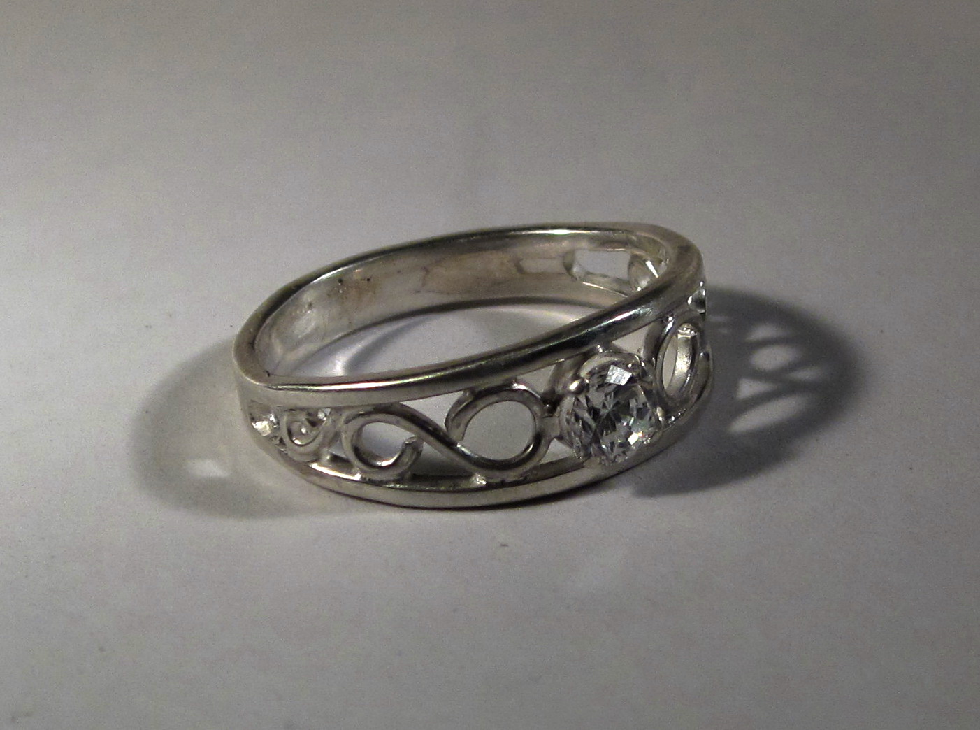

это да , про филигрань один в один)) представляеш принесла перед НГ тетка кольцо.  вот ты мне делал , типа этого надо , я глянул, елы палы((( я ей делал еще в металлургии работал это лет 18-19   назад , не сильно и убилось хоть и филигрань  ....... придется делать такие из древнего))

а лить если ? филигрань после химполировки , там и обрабатывать нечего............ и льется при навыке нормально ну если с 0.3 не делать , а если с 0.4 , то на ура...........
