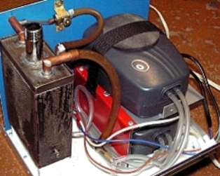

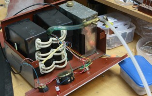

Компрессоров обычно двух хватает, из того, что в сапфире продается в виде станций (паяльный аппарат), в ящике может быть батарея из 4-6 штук, сами делали и два, нормально.
Ресивер на аквариумных нужен только убрать пульсации, если вас это раздражает, ни в коей мере не копить давление, бензиновая горелка вообще работает без давления, на свободном продуве.

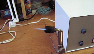

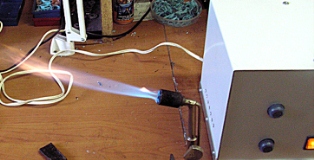

Шланги внутренним диаметром как штуцеры бачка-горелки, от компрессоров тоньше, от бачка толще. Вон пламя от двух компрессоров. Аппарат не мой, это тут ребята делали станцию.
