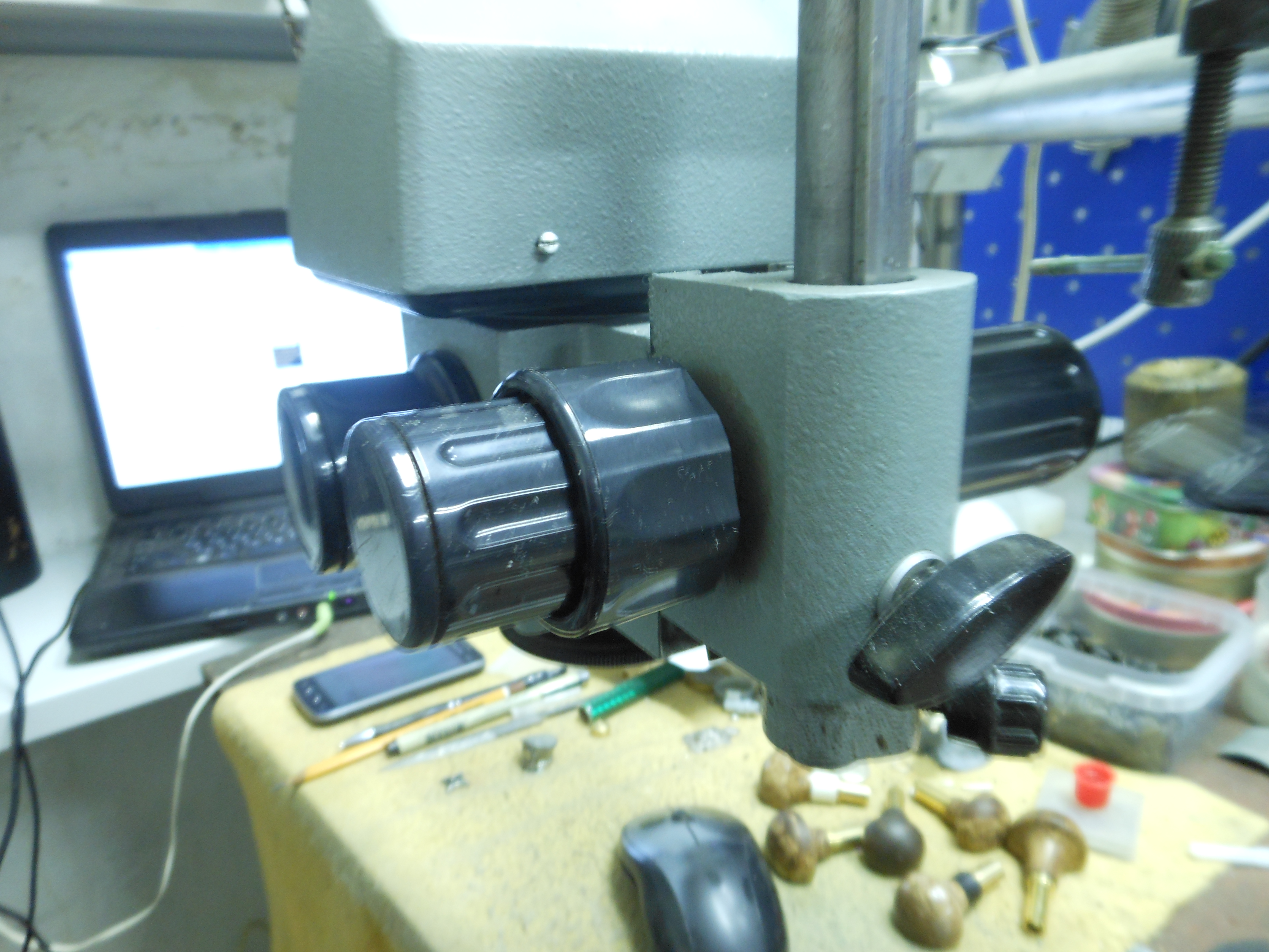

:biggrin2:  у всех кипит и у меня кипело , только проблема чуть другая была ну и собственно твоя проблема меня подтолкнула разобраться с своей проблемой.  Чтоб другие кто не имеет пока Мейдзи а работает на МБС или Олимпус и т.д.увидели о чём веду речь . На Мейдзи зум выглядит так и у меня он крутится легко и плавно (( на МБС щелчками а на Мейдзи плавно))- с ним проблем нет. Этими крутилками мы увеличиваем или уменьшаем видимый объект (( кратность))- это ясно
Регистрация: 04.11.2012
Откуда: ИЗ СЧАСТЬЯ
Сообщений: 2186
Голосов: 501 / 17
Далее после того как мы выставим подходящую нам дляработы кратность зумом мы уже настраиваем рабочее растояние чем собственно настраиваем чёткость изображения - это тоже понятно всем НО вот у меня сначала было всё ок а пото примерно через пол года началось НЕай\гуд ,, в нижнее положение опускалось хорошо и мягко а вот поднять в верх только до половыны потом стало легко а дальше напряг\пробуксовка крутилок и приходилосьподталкивать руками всю башку микроскопа одновременно крутя крутилки = вообщем тугои не правильно. На фото то о какой настройке веду речь ,в верх\низ.
Откуда: ИЗ СЧАСТЬЯ
Сообщений: 2186
Голосов: 501 / 17
И вот сегодня задумавшись о чужой проблеме решил заняться своей. Первое что думалось так это всё виной пыль на бывшей смазке\масле ,, протёр и капнул свежего масла - ну чутка полегче но результат слабый. Погонял верх низ и добавляя смазки - с излишками масла появлялась выталканная пыль\стружка\грязь - гонял долго и муторно, надоело и разобрал салазки червячной передачей ( всего два винта)= вытер на сухо и смазал - эффекта ноль  evil_3 . Начал кумекать что и как и ооОООооо чудо (  хрен слепой я, год работал а этой настройки и не заметил)
 Вообщем с лева на оси крутилки имеется металлическая крутилка с насечкой - крутится легко пальцами и вот эта крутилка и затягивает свободное вращение при перемещении головы микроскопа в верх\низ - покрутил и так и сяк - МОЯ ПРОБЛЕМА ИСЧЕЗЛА  :)  . На фото эту крутилку показываю автокерном - думаю я не один такой слепой и кому-то поможет то что я сразу не заметил и описал сейчас  :trubka:

На работе проверю ,есть ли у меня такая регулировка.
у  меня паря стажируется и ему тоже прикупили ЕМЗ-5 , тоже сначала легко поднималось\опускалось а потом наверно тоже задевал пальцами и не вольно затягивал эту крутилку и итог тоже пыхтел что сопли пузырями  :brows:  и ума тоже не хватило ( эта крутилка ведь на заднем плане и замаскирована так что в глаза не бросается ) \\\ короче ткнул его носом сегодня после того как сам разобрался у себя буд-то я это знаю давно = он как дельный оценил мой опыт  rofl ну а я ясный хрен с важным видом шифранулся  :biggrin2:

К стати, Ваш стоит вверх тормашками, Вам так удобнее?
да-да я в курсе что стойка к верх\тормашками -причина в том что осознанно перевернул стойку идущую от головы к штативу ( так эта стойка не мешает брать ручной инструмент при работе\монтировке и т.д.)
спасибо за внимательность.
