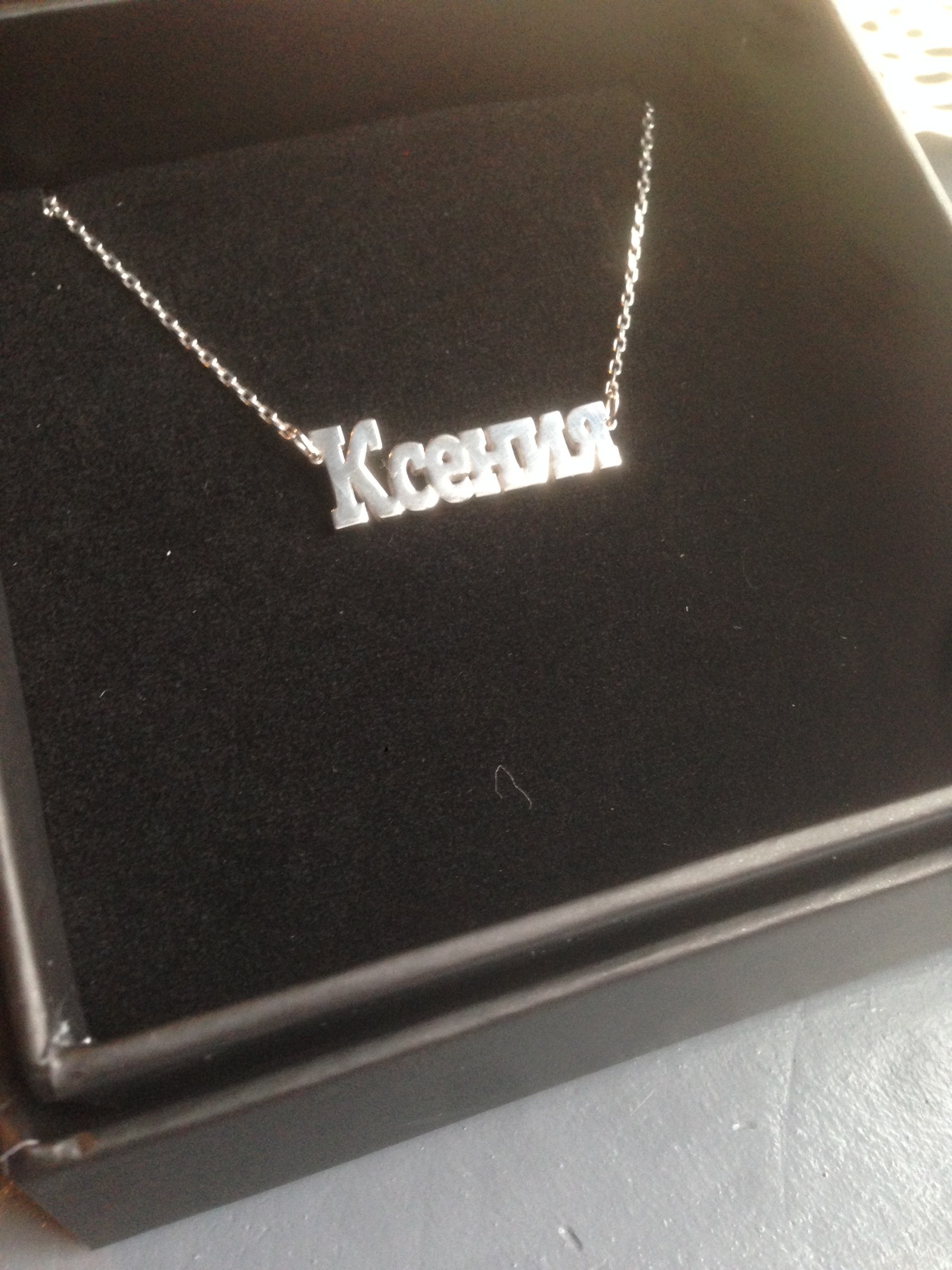

Здравствуйте, уважаемые специалисты! Помогите, пожалуйста, разобраться в технологическом вопросе.
Мне нужно делать подвески с именем и по индивидуальному дизайну клиента из серебра 925. Длина надписи 4-6 см, толщина 2 мм. Можно ли такие подвески вырезать сразу из листа серебра соответствующей толщины? Сейчас мы делаем, изготавливая форму, и потом отливаем изделие. Есть ли способ это делать быстрее и экономичнее? И какое оборудование для этого необходимо? Пример подвески ниже.
заранее благодарю за вашу помощь.
Андрей.

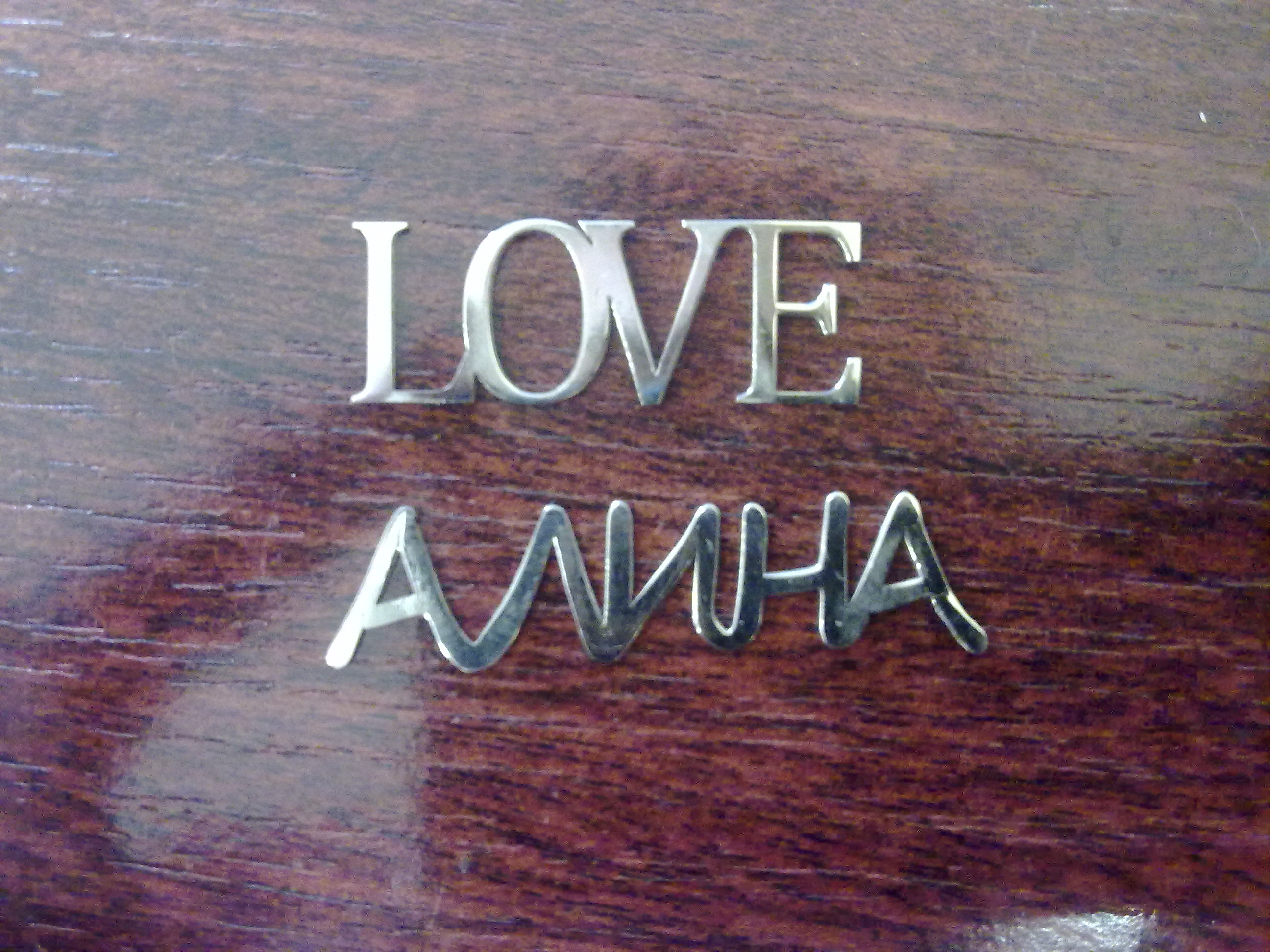

Друзья мои, лобзик, ещё наших правнуков переживёт. Кто в профессии, тот со мной согласится.
Лично я своим заказчикам всегда говорю - где работа ручная, а где машинная, отсюда и ценник.
К слову сказать, вот выпилено за 1ч.15мин., из двойки, плюс 1мин. на дизайн, плюс 3 мин. на шлифовку и полировку. Из единички, с меньшей длиной реза, и того быстрее будет.
классная работа! Но у ТС изделие вроде побольше должно быть. Но не суть. Суть в том, что пилилось это час, а не 15 минут как утверждалось ранее.
Спасибо. Да я, собственно, чисто подтвердить свои слова, что 6-8 штук в день выпилить не проблема. И подтвердить, скорее самому себе, а ни кому нибудь, отвечать ведь нужно за свои слова, а не чужие. Верно?
И длину маршрута я выбрал умышленно побольше, и толщину тоже, а учитывая что я ещё и пильщик - так себе, видал и покруче, то 6-8 в день, можно сказать - совсем без напряга. А есть люди которые просто обожают пилить.
Но это всё лирика, так сказать, информация к размышлению. :)
